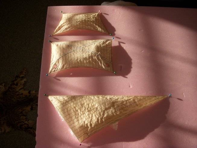

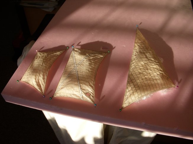

Wenn Du die Schlaufen vom Vorsegel für den Stag meinst: Da mach ich vor der Montage immer mit ner dickeren Nadel Löcher rein und "nähe" das Segel dann um/an den Stag. Angeblich sind Ringe erst später gekommen. Das vorstechen mit der nadel mach dem Segel von der Steifigkeit her gar nichts, da ich es auf eine Styrodurplatte lege und dann durchsteche, dadurch verbiege ich das Segel nicht.

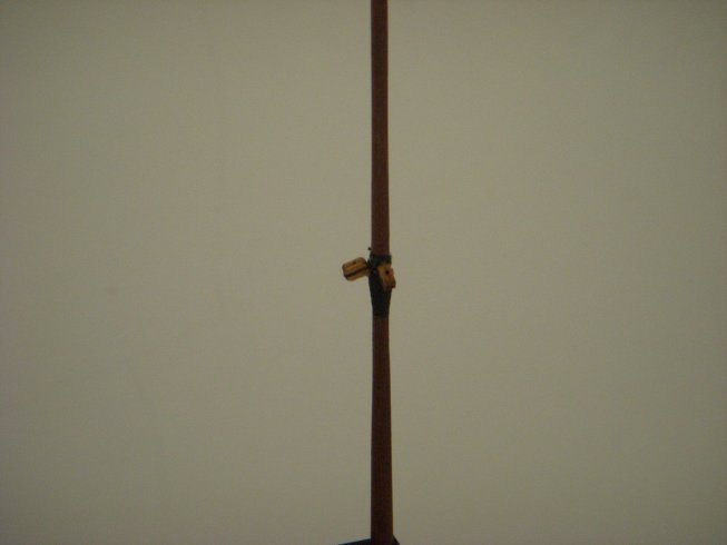

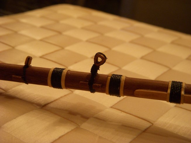

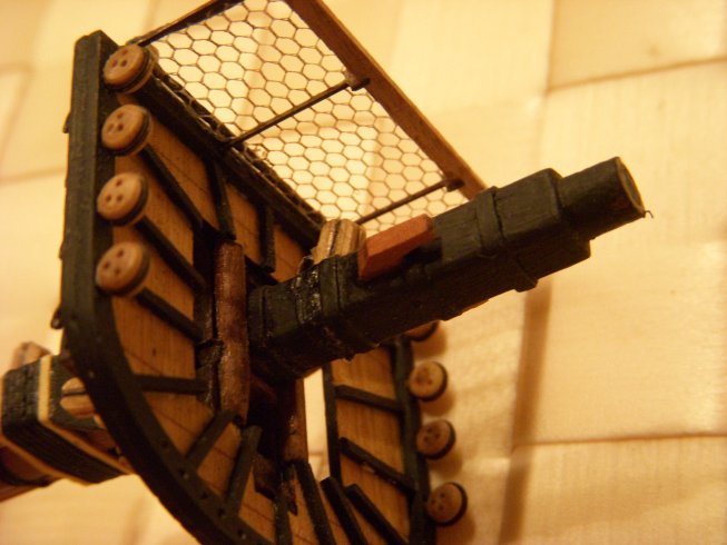

. Die Befestigung der Blöcke machen mir noch etwas Gedanken. Im Marquardt gibt es da zig Varianten für englische Schiffe um 1776. Ich werde die Blöcke mit Tauen ähnlich den Wanten anbringen, also mit Schlaufe und durch die Öffnungen im Mars nach unten führen. Das wird was werden
...jetzt mach ich die Masten erst mal nach Plan fertig und vor der Montage werd ich dann die Blöcke anbringen...
