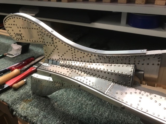

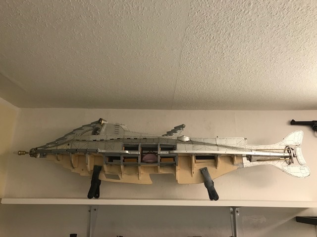

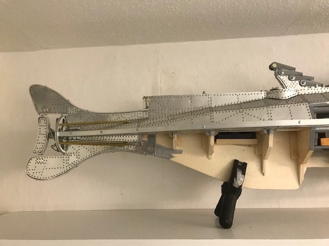

ja Heiko, ein bisschen ga ga wird man da schon. Aber dafür ist es nun endlich soweit, dass ich mit dem Antrieb beginnen kann.
Die letzten Tage habe ich die Hecksektion wie folgt vorbereitet und hergerichtet. Unterer Bereich der „Mittelgräte“ wurde auf beiden Seiten verblecht und vernietet.
Dann wurde die Umrandung für diesen Bereich aus Alu-Flachprofil gebogen und montiert.
Zum Schluss wurden back-und steuerbordseitig jeweils zwei Seitenbleche zum Verschluss der Hülle im Bereich der Hecksektion hergestellt und mit Nieten auf den Spanten befestigt.
So schaut`s nun momentan aus.
Die nächsten Bilder werden die Nautilus mit komplettem Hinterteil zeigen. Bis dahin immer schön neugierig bleiben… :wink:

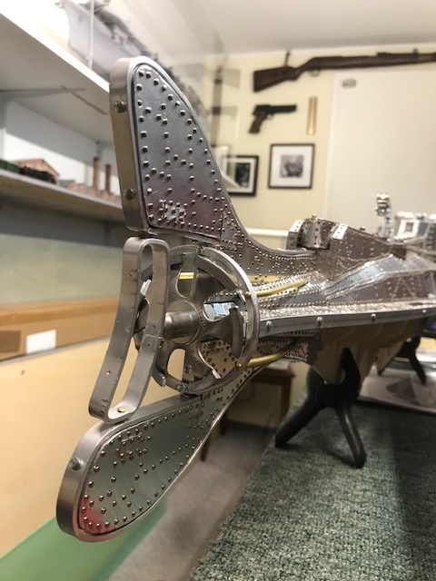

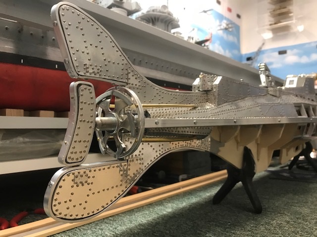

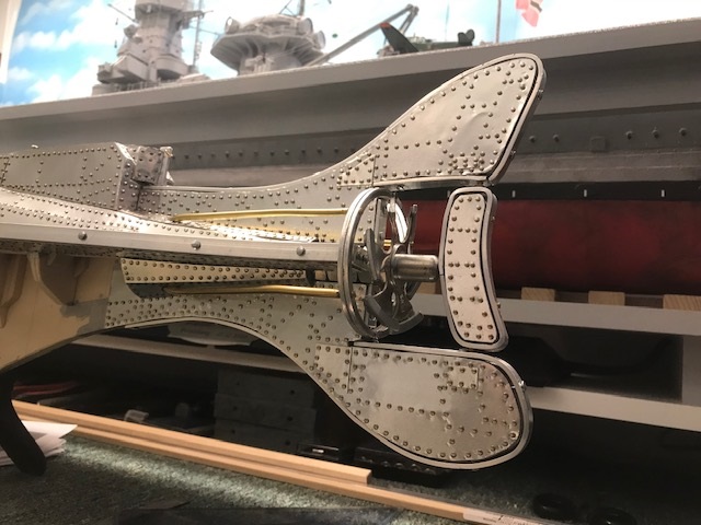

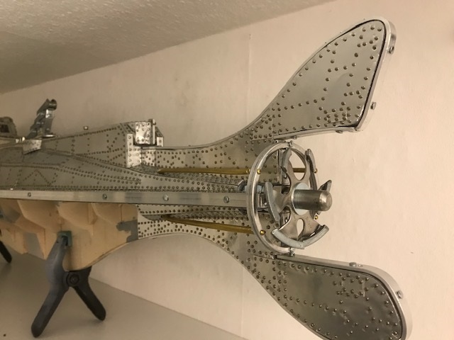

ich hab`s geschafft und kann sogar "vorfristig" berichten.

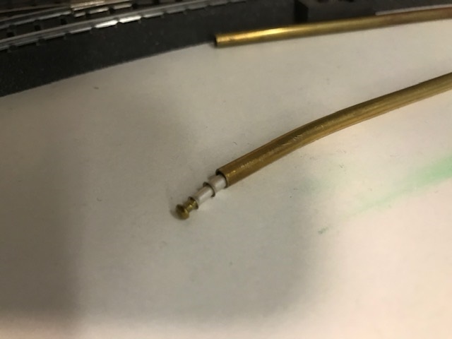

Hier die Einzelteile, die ich für Konstruktion vorgesehen hatte. Wie sich später herausstellen sollte, konnte ich die Ösenverstärkungen nicht verwenden.

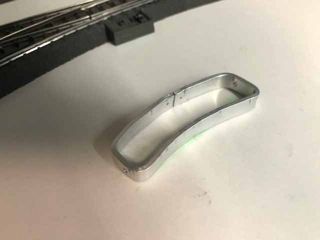

Los ging es mit dem Ring.
Diesen habe ich aus zwei Stück Alu-Motorendichtungen zusammengeklebt, die entsprechenden Bohrungen durchgeführt und zum Schluss am Heck angebracht.
Die Haltestreben habe ich aus Messingrohr gefertigt und mit Messingnägeln am Ring befestigt.
Die Anpassung der Rohrinnendurchmesser an die Nägeln erfolgte mittels "Aderendhülsenadaptern".
Danach wurde die bereits am Anfang des BB`s vorgefertigte Schraube eingebaut.
Das ist nun der Stand der Dinge.
Morgen werde ich mich dann dem Seitenruder widmen, und dann ist die Heckpartie Geschichte.
Euch Allen einen schönen ersten Advent.

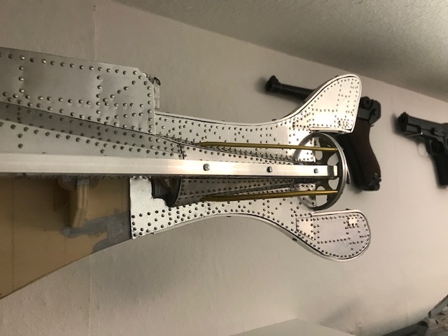

So, nun aber wieder aktuelle Bilder von der Nautilus-Werft.

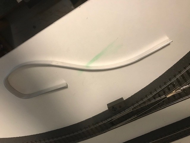

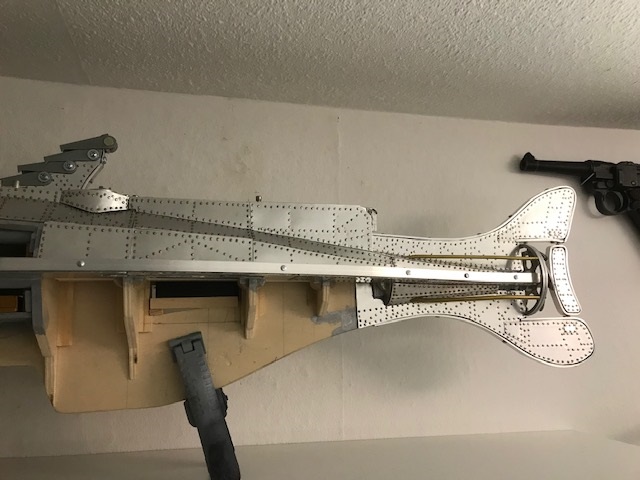

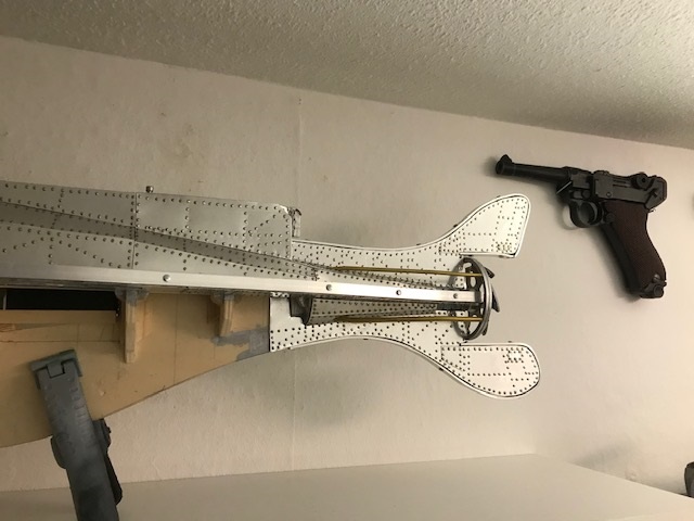

Das Seitenruder ist gefertigt und eingebaut. Zuerst diesmal der Rahmen aus Alu-Flachprofil gebogen, dann die Holzeinlage danach ausgesägt.
Kaum zu glauben, das in diesem kleinen Teil alleine schon 72 Nägel stecken.
Alles eingebaut, ist der Schwanz jetzt komplett und ich freue mich auf eine kleine Advendsfeier.

Harald und Frank, die Streben habe ich bewusst aus Messingrohr gebaut, weil
an anderen Stellen auch schon Messing punktuell zum Einsatz kam.
Also keine zusätzlicher Anstrich auf diese Metallteile.

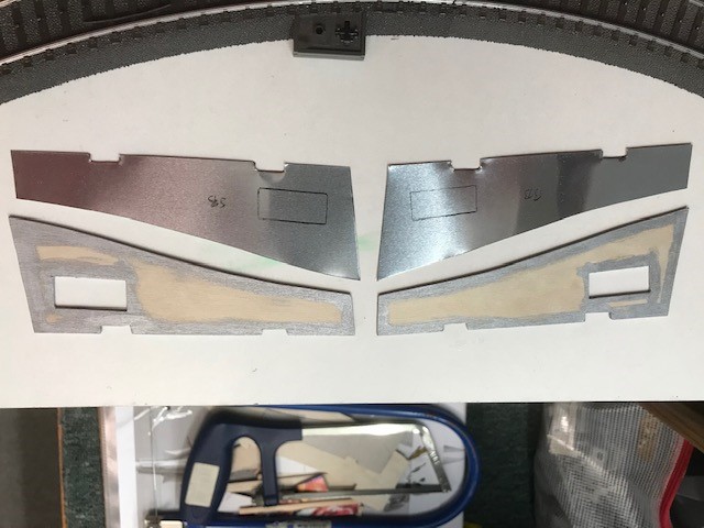

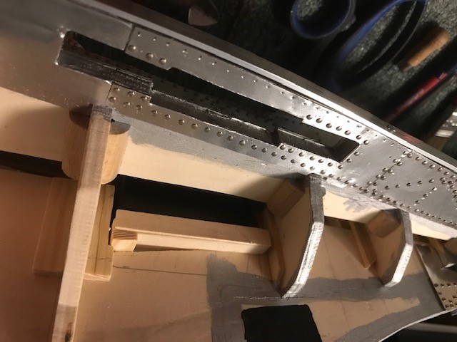

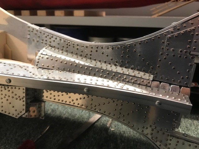

weiter geht es mit den Blechen auf der Unterseite.
Zuerst wurden die nächsten, bereits im Zuge der Oberseitenbeplankung montierten Bleche der horizontalen Mittelgräte vernietet.
Dann erfolgte die Fertigung der nächsten Verkleidungen für die senkrechte Mittelgräte.
Hier wurde Steuerbord und Backbord jeweils ein Ausschnitt für die spätere Montage von Ausrüstungsteilen vorgesehen.
Weiter geht es mit der Vernietung dieser Verkleidungen und den nächsten Blechen für die Außenhaut am Rumpf.
