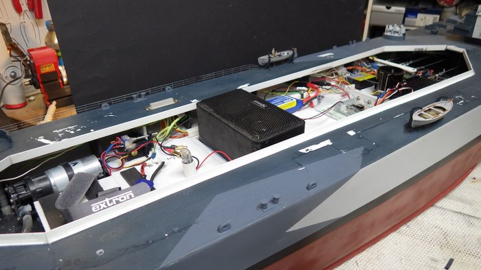

Hallo nochmal,
heute hab ich wieder ein technisches UPDATE . Zwischenzeitlich wurde die Rauchanlage verkabelt und getestet, der Rauch zieht durch den hinteren Schlot. Der Wassermelder wurde installiert und verkabelt. Ich habe vor und hinter der Wasserballastkammer jeweils einen Sensor am Schiffboden eingebaut, der ab einem Wasserstand von 3 mm ein Relais schaltet . Das Relais führt zum Einschalten eines akustischen Signalgebers. Last not least wurde eine Schalterbar gebaut zum manuellen Schalten von Licht; Wassermelder und Rauchanlage. Alle genannten Aggregate werden über den Empfängerakku mit einer Spannung von 11.2 Volt versorgt. Das letzte Bild zeigt die Akkubar mit 2x3 S Fahrakku und 1x4 S Akku für die Beiden Wasserballastpumpen. Die Akkus haben jeweils eine Kapazität von 4 Ah. Zwischen Schalterbar und Akkubar ist reichlich Platz eingeplant zur Installation des Beier Soundmoduls (das mir meine Frau zum Geburtstag schenkt) und einer Lautsprecherbox.
KEMO Wassermelder
Schalterbar und Rauchanlage
Akkubar
Fertig:RC:

Beiträge: 3 502
785
Dienstag, 26. März 2019, 22:08
Moshimoshi HansJürgen
Aus dem Nippon zurück :wink:
Interessante Details... statt Akustikgeber nach Wassereinbruch hättest auch gleich Lenzpumpen einbauen können.. gibts in 12 Volt.. dann Löcher in den Rumpf... und das Wasser wird über die Lenzöffnugen außerbords plätschern.. das hat noch keiner.. vielleicht eine Anregung... Platz hast ja genug in der Wanne :five:

Beiträge: 3 621
787
Mittwoch, 27. März 2019, 07:44
JA JA JA - Lenzpumpen-
würde ich ja machen wenn ich a) auf große Fahrt offshore gehen wollte und b) erwarten /befürchten würde, daß die auch was zu tun haben . Da das Modell jederzeit anlegen kann und eben das Zweite nicht eingeplant ist muß ein Signalgeber reichen. Das "Plätschern" ist übrigens auch ohne extra Lenzpumpen möglich, ich habe ja die beiden Wasserballastpumpen. Wenn die bei vollem Tank weiterlaufen (kann ich per Funke anschalten) plätschert es bereits reichlich aus vier Überlauföffnungen am Rumpf :D

Beiträge: 3 502
788
Mittwoch, 27. März 2019, 11:57
Servus Hans-Jürgen
…. nee …. mein Gedankengang war eigentlich anders.
Da Du ja ohnehin so viele Teile elektr. bewegst: Einbau einer Membranpumpe (Benzinpumpe aus RC-Modellbau) und somit Wasseraustritt aus den Lenz/Kühlungsöffnungen … :five:

789
Mittwoch, 27. März 2019, 19:18
Hi Gustav,
wo siehst Du den Unterschied zu der bereits bestehenden Option? :nixweis: Die Öffnungen sind da , die Pumpen auch und die Schaltung ist auch bereits verbaut :pfeif: wenn der wassertank voll ist läuft er über , wobei ich zugeben muß daß das Ganze recht stromintensiv ist und somit also nicht für den Dauerbetrieb während der Fahrt geeignet. Eine Membranpumpe wäre das aber auch nicht, schon allein durch das nervige Laufgeräusch.

Beiträge: 3 502
790
Mittwoch, 27. März 2019, 21:46
Sorry HJ
Wer lesen kann... vor lauter Augenbrennen von meiner Werft habe ich die Wasserballastpumpen überlesen :pfeif:
Membranpumpen sind laut... ja ... aber in einer verschlossenen Box hört man kaum was ... somit: Weitermachen :thumbsup:

Die Elektrik sieht auch wirklich sauber und aufgeräumt aus - ist auch mal was anderes ein paar Bauteile in Originalgröße zu sehen - ein ziemlicher Kontrast zu den Arbeiten an den Aufbauten. Gefällt mir alles wirklich richtig gut - saubere Arbeit. :thumbsup:

Sieht wirklich recht aufgeräumt aus, bei mir wäre ich schon zufrieden wenn der Technikkram funktioniert. :D
Den Ausschnitt für die Aufbauten hast du ja mit einer Art Aufkantung versehen. Ich nehme an das Grundgeschoss passt da exakt drauf. Reicht dies dann als Befestigung aus?
Beiträge: 3 621
793
Dienstag, 2. April 2019, 14:12
Hallo Christian :rolleyes:
Zwischen dem Süllrand und dem Aufbau ist etwas Platz. Der Aufbau ist mit vier Schrauben gesichert

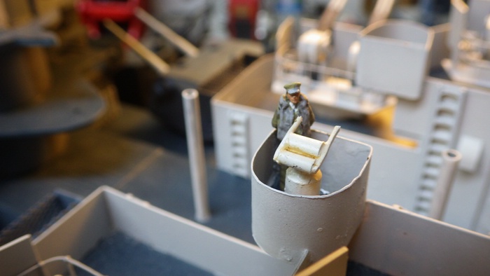

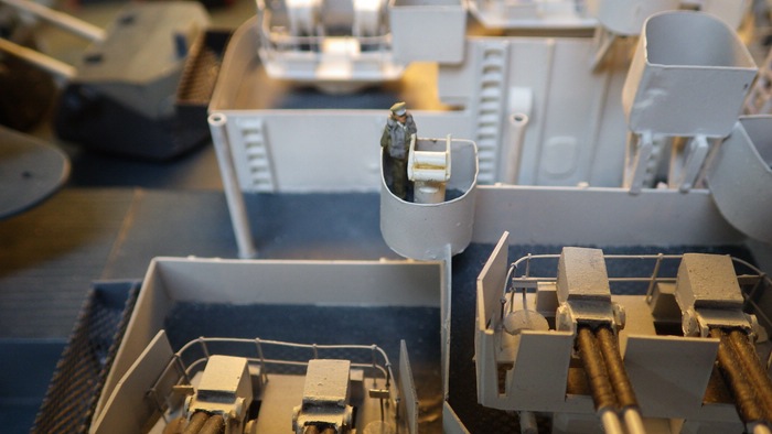

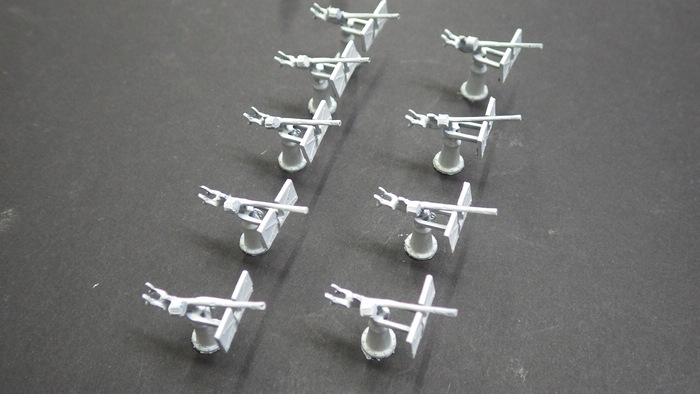

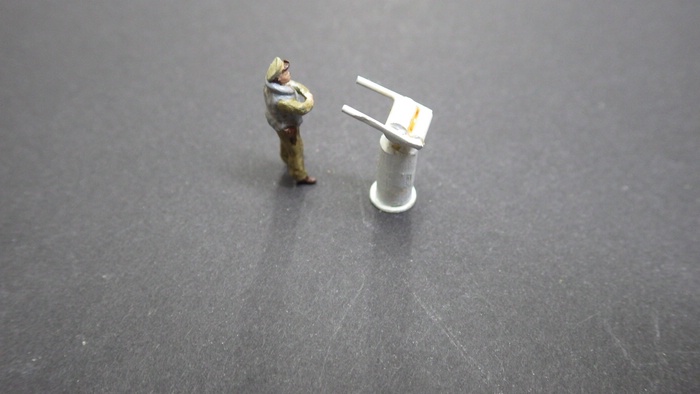

Mittwoch, 10. April 2019, 22:41
Hallo Männers
zwischenzeitlich waren die Intermodellbau und die Renovierung eines RC Seglers angesagt , daher komme ich erst jetzt wieder dazu an der Missouri zu arbeiten.Fertig sind weitere Örlikons und außerdem habe ich den Prototypen der 28 noch zu bauenden Peilvorrichtungen für die Quad Bofors gebaut
Bilder sagen mehr als Worte ......
Örlikons - Örlikons .... the never ending story
die Teile für das Peilgerät
Größenvergleich mit Offizier
.und vor Ort verbaut

Viel Spaß am Flugplatz :ok: Mögen Deine tollen Modelle heil bleiben...
Orlikons, Peilgeräte.... hast Dir ein Fliesband gekauft? :D
Bei den Orli‘s sieht man schon Routine... sauber gebaut!
