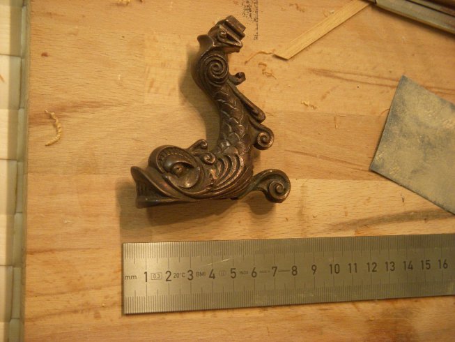

Dann bin ich grad nach Hause gekommen und was liegt da am Tisch: die Fische für den Schiffsständer :lol: . Sind schöne Messinggussteile die ich auf eine Holzplatte montieren werde und vergolden werde. Hab eine richtige Freude damit da sie von der Grösse her perfekt passen.

796
Donnerstag, 9. Februar 2017, 19:37
Die Teile sind schön, gefallen mir. :ok:
Sieht aus wie Schokolade. :grins:

Donnerstag, 9. Februar 2017, 20:02
Die sehen toll aus und vergoldet sicher ganz stark.
Ich hab nur im ersten Moment gedacht, ob die nicht zu klein für das Schiff sind.
Bei dem Maßband habe ich erst gesehen, dass die Fische ja gar nicht so klein sind :D

798
Donnerstag, 9. Februar 2017, 20:07
Hallo Stephan,
die Dinger hab ich aus einem anderen Forum, die hat eine Dame verkauft deren Vater verstorben ist und auch Modellbauer war und sie in gute Hände wissen wollte.
