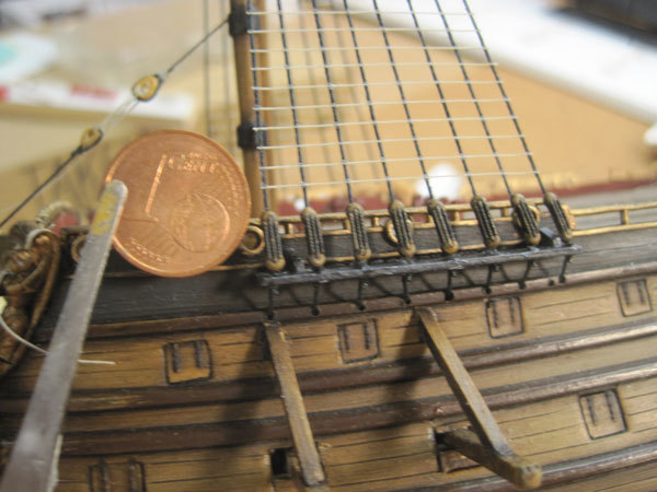

Montag, 11. September 2023, 17:21
Die fertigen Fockrüsten:
Ich muss in Asche gehen. Ich habe schon mehrere Versionen von Fake-Taljen hergestellt, aber die besten sind die - die dem Heller-Modell Saint Louis/Indomptable beigegeben sind. Sie sind sogar dreidimensional, indem die Jungfern tatsächlich keine Plättchen, sondern kleine Knubbel sind. Farblich angepasst, wirken sie meines Erachtens gar nicht so schlecht.
Und nun ein Trommelwirbel. Etliche Posts zuvor hatte Ingo vorgeschlagen, ich solle die Wanten ausweben und dann oberhalb der Rüstbretter etwas lose geben. Das war bei der damals angewendeten Technik nur schwer möglich, da die Wanten innerhalb des Rumpfes verklebt wurden. Jetzt aber, da die Wanten auf den Rüsten durch Schlaufen laufen, konnte ich es einmal riskieren, ohne alles zu verderben. Und siehe da:
nun
Und? Hängen die passabel durch? Was meint ihr?
800
Dienstag, 12. September 2023, 14:45
schön das es geklappt hat :ok:
Für meinen Geschmack dürfte es noch ein klein bisschen mehr Durchhang sein, aber es sieht schon gut aus :respekt:
Nur deine Fake-Taljen ... :nixweis:
Mag mir jetzt nicht so gefallen :(
801
Dienstag, 12. September 2023, 16:48
Ingo, gib deinem Herzen einen Stoß und sag, dass die Dinger gut sind! Die passen beinah unter einen Fingernagel.
Die jetzt (endlich) geübte Methode, die Wanten oberhalb der Rüsten durch eine Schlaufe zu führen, ermöglicht es unter anderem, den Mast noch einmal zu entnehmen, wenn schon alle Wanttaue angebracht sind. Ich musste das tun, da er in der Normalstellung nicht ganz gerade stand.
Sie geht voran, die für mich eher unerfreuliche Arbeit des Takelns:
802
Dienstag, 12. September 2023, 19:57
Muss ich? 8)
Du siehst mich jetzt doch ein wenig erstaunt ob der Größe deiner Jungfern und Taljen. Ich habe gerade den Blick erhoben und auf meine (zugegeben ein wenig eingestaubte :pfeif: ) französische Engländerin geworfen und einen Cent angehalten. Obwohl beide Modelle 1:150 sind (sein sollen) messen meine Taljen ~7/10 der Münze :nixweis:
Meine zu groß oder deine zu klein?
Und wenn deine Größe richtig ist, dann sage ich:
803
Mittwoch, 13. September 2023, 10:01
Längen und Größen und Maßstäbe – ein unerschöpfliches Thema und leider auch eine stetig sprudelnde Quelle für modellbauerischen Verdruss. Dabei ist nichts so schwer zu vermessen wie ein altes Segelschiff, und bei drei Versuchen, den Maßstab zu bestimmen, kommen leicht vier verschiedene Ergebnisse heraus. Ich habe mich aus psychohygienischen Gründen von solchen Überlegungen und Berechnungen so weit es eben geht entfernt. Der Phoenix soll im Maßstab 1:180 sein, aber ich habe das nie nachgeprüft.
Stattdessen orientiere ich mich in diesem Fall, soweit das möglich ist, an den Abbildungen im Album Colbert. Das ist vergleichsweise sicher, denn außerhalb dieser schönen Zeichnungen existiert das Schiff ja gar nicht und hat es nie existiert. Auf den Abbildungen ist nun deutlich zu sehen, dass die oberen Jungfern der Taillen nicht über die Oberkante der Reling heraus stehen und die Jungfern einander fast berühren. Daran habe ich mich orientiert, denn ich möchte ja den Gesamteindruck möglichst stimmig wiedergeben. (tatsächlich müssten meine Taljen eigentlich noch kleiner sein, aber das liegt jenseits der Machbarkeit, zumindest für mich.)
804
Mittwoch, 13. September 2023, 10:08
Ich glaube schon, dass Schmidt auf dem richtigen Wege ist. Der Vergleich der Juffern mit der Grafik stimmt und auch der Durchhang ist ok. Ist meiner Einschätzung sowieso schon sehr stark, mehr wäre unnatürlich. Die Wanten sind ja nicht losgelöst, sondern nur entspannt durch den Reck auf der anderen Seite.
Wenn der Durchhang größer wäre, hieße dies, dass der Mast ja nicht richtig abgespannt wäre. Das würde bedeuten, dass bei unklarer Belastung dieses Stück Holz hin und her schwackeln würde. Das wäre eine zu große Belastung für alle Verbindungsstellen. Ich weiß wie es ist, ein unabgespanntes Modell mit Masten zu tragen - klappert wie ein ganzes Nest Klapperschlangen - und wie nach dem Abspamnnen von Want und Stag das Tragegeräusch plötzlich sehr angenehm wird :-)
