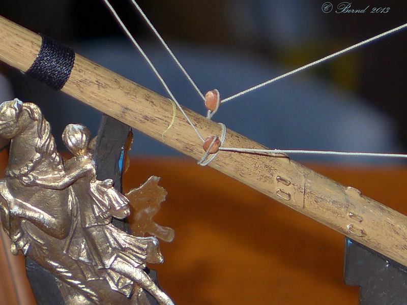

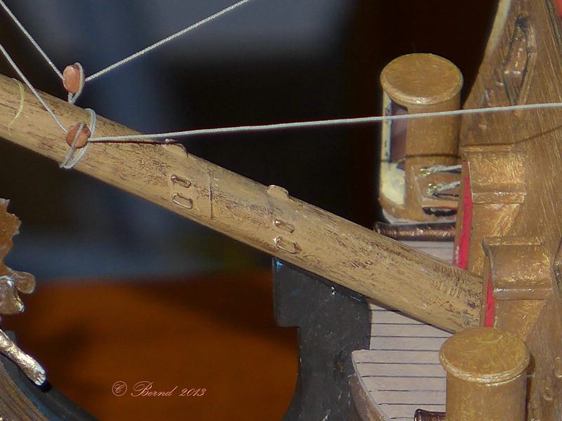

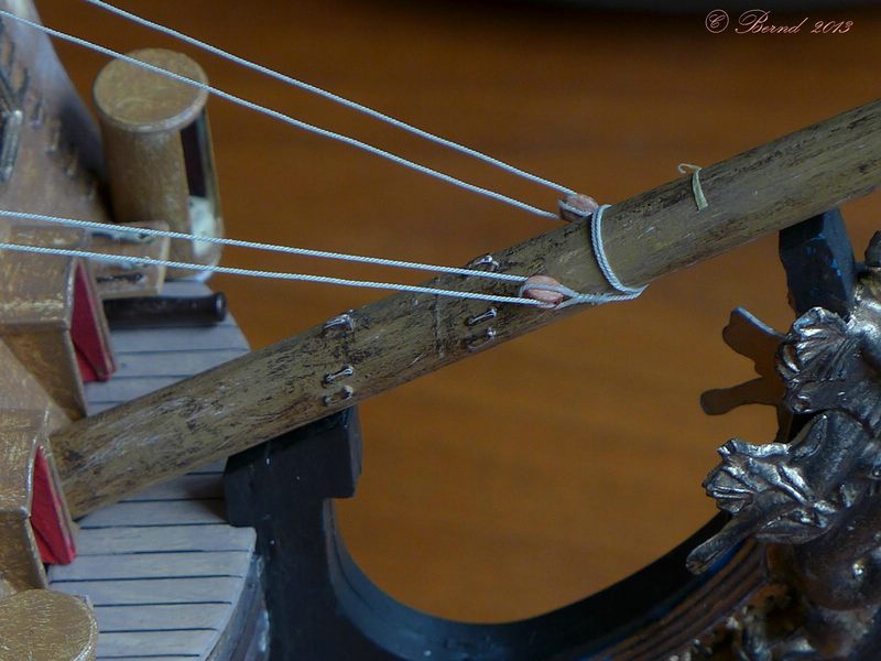

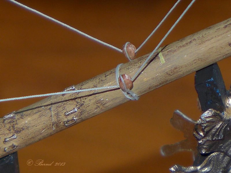

Ansonsten gibts nur Versuchsreihen um herauszufinden, wie das Ganze in Vergrößerung wirkt ungefähr sowas:
Die Blöcke wie bei Colbert & Co. viel dichter an den Bugspriet gesetzt als Heller das vorsieht, miese Fummelei Leute, weil wie vorschriftsmäßig ein Tau mit zwei eingebundenen Blöcken "über Kreuz" um den Mast gewunden.
Bei den Blöcken müssen die ausgefransten Taue nachgeschnitten werden, der Mast hat inzwischen von den Versuchsreihen ganz schön farblich gelitten etc etc, darum geht es jetzt nicht. Mir geht es jetzt um die Dimensionen der Teile untereinander, Kollateralschäden sind da eingerechnet...
Zur Zeit sind es nur Versuche, ich warte noch auf bestellte Bücher, ohne die komme ich nicht am Bugspriet weiter. Es geht das Gerücht, dass Marquardt für die SR zu spät sei. Dann allerdings wären dessen Zeitangaben in seinem Buch falsch, was ich mir kaum vorstellen kann. However, Lesen bildet. ;)
