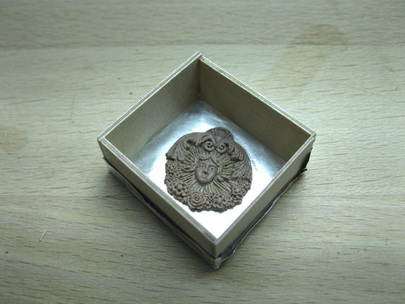

Heute hat sich fast nix getan auf der Werft. Ich habe nur vorsichtig die Rosette vom Papier gelöst und etwas nachgearbeitet. Viel musste nicht getan werden, ein klein wenig schleifen und etwas drübergebürstet, das war´s auch schon. Glücklicherweise hält alles und nichts ist abgefallen :whistling:.
Dann kam das Teil in einen Rahmen...
...und darf jetzt ein schönes Silikonvollbad nehmen. So viel Silikon hab ich noch nie angerührt, volle 12 Gramm :D.

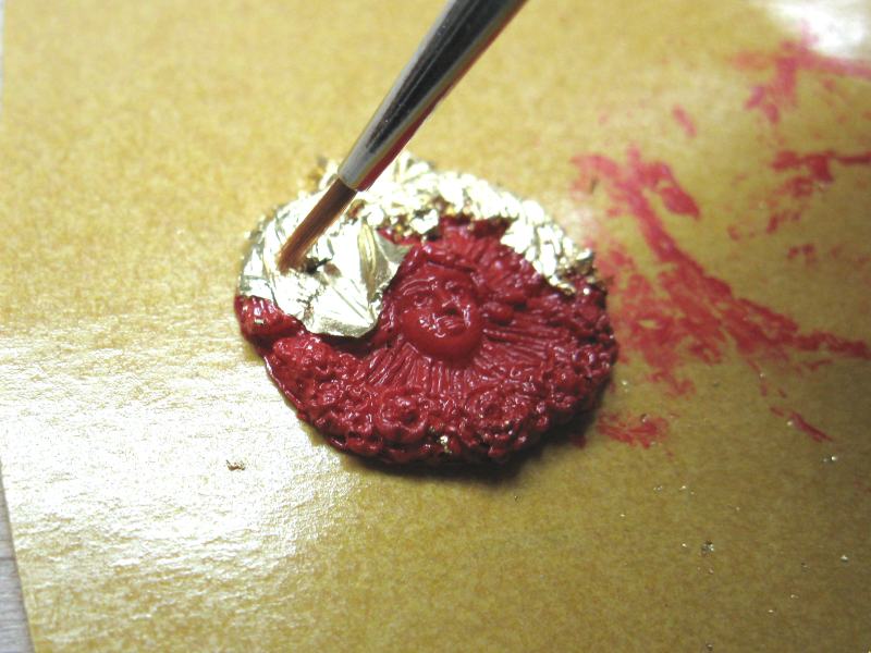

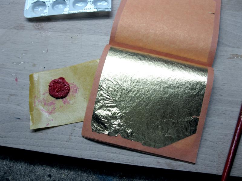

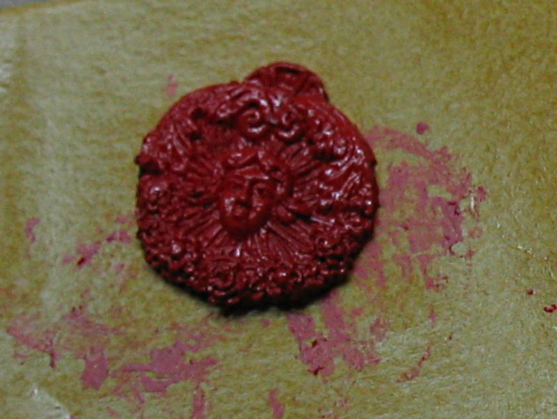

Aber nun zur Rosette, die wurde erst mal rot grundiert (sorry, bischen unscharf :S).
Der Glanz kommt daher, dass ich sie nach dem Trocknen der Farbe noch mit so ´nem milchigen Zeugs eingepinselt habe. Manche von euch werden jetzt wohl schon einen Verdacht haben, was jetzt kommt :evil:.
Ganz richtig GOLD :sabber: :sabber: :sabber:
Unser hochgeschätzter Forumskollege Jo (Jean Di Poldi) hat sich nämlich angeboten, mir ein paar Blättchen Blattgold zukommen zu lassen. An dieser Stelle noch einmal vielen Dank Jo :wink:. Da ich Blattvergolden immer schon mal ausprobieren wollte (Anlegemilch hatte ich mir schon gekauft aber weiter bin ich nie gekommen :() hab ich das Angebot gerne angenommen, mal sehen was draus wird. Hier auf jeden Fall mal der erste Versuch. Schön vorsichtig das Blattgold mit einem Pinsel angelegt und angetupft.
Beim Vergolden sollte man sich am besten abgewöhnen zu atmen :roll: aber irgendwie hab ich das Zeugs dann doch draufgekriegt. Hier also das Ergebnis meines allerallerersten Versuchs:
Okay, ein büschen üben muss ich noch aber fürs erste mal... :whistling:. Jetzt muss das Ganze erst mal über nacht trocknen und dann versuch ich mal ob ichs noch ein wenig aufpolieren kann, mal schau´n wie´s wird.

Hmmm, dann eben weiter im Text. Also mit dem Vergolden hab ich gleich mehrere Probleme. Als erstes finde ich dass die Vergoldung ziemlich "grobkörnig" wirkt. Zudem war nach dem Vergolden das ganze Teil irgendwie klebrig, so dass ich es nicht richtig aufpolieren konnte. Okay, das bekomme ich vielleicht mit etwas Übung besser hin, zudem habe ich den Verdacht, dass die Anlegemilch die ich habe zu alt oder einfach nur Sch... ist:motz:. Was für mich wirklich ein Problem darstellt ist, dass die Details, feinen Linien und Konturen nicht so schön rauskommen, wie mit der guten alten Revell Nr. 94. Ich hoffe, dass man das auf dem folgenden Bild ein wenig erkennen kann. Bitte nicht daran stören, dass der linke Louis ein wenig aussieht, wie das Phantom der Oper, ist nur ein misslungener Guss, den ich zum Vergleich gülden angepinselt habe. Die gezeigten Teile sind alle nur Übungsbrocken.
Zudem hat die Goldfarbe (mit dem gleichen Klarlack behandelt wie das Blattgold) einen metallischeren Glanz, wie das Gold selbst.
Aber das allergrößte Problem, das ich habe ist, dass das Blattgold einen völlig anderen Goldton hat, wie die Revell Farbe.
Ich möchte jetzt aber nicht alles am Schiff nachvergolden und an manchen Stellen kommt man auch nicht mehr so gut ran, so dass mir der Aufwand hierfür auch zu groß erscheint. Tja, nun ist guter Rat teuer, vielleicht habt Ihr ja Ideen, wie man das Blattgold trotzdem, zumindest teilweise einsetzen könnte oder was man besser machen könnte. Alle Vorschläge und Tipps sind willkommen :wink:.

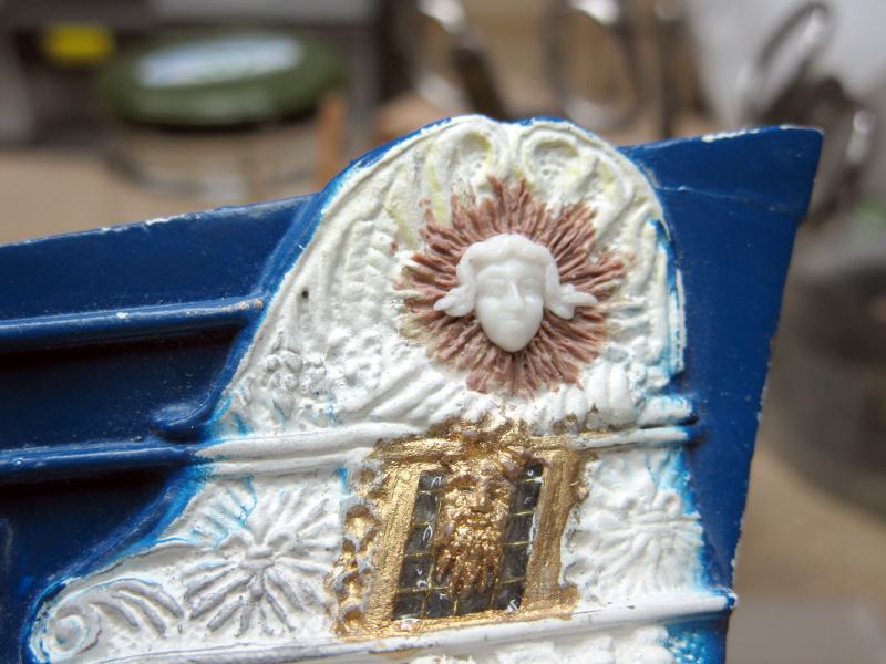

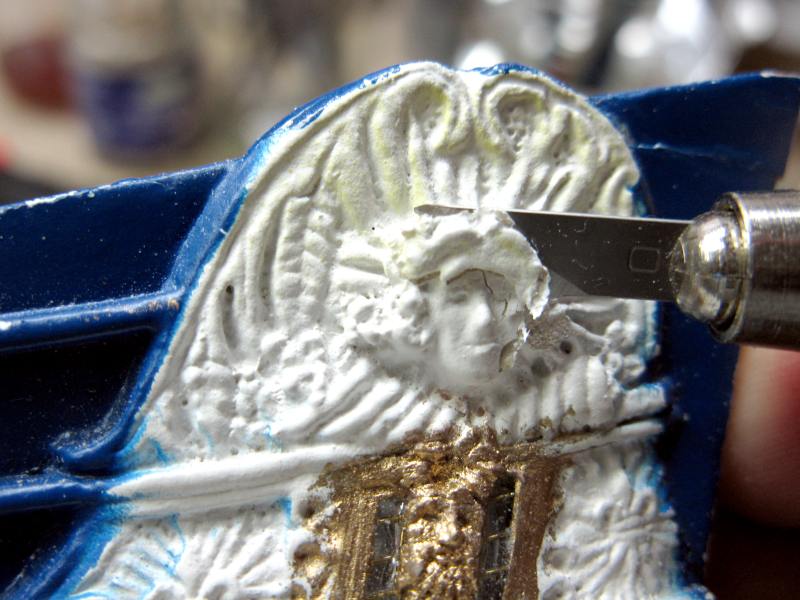

Da ich beim Vergolden momentan nicht weiterkomme, hab ich mal zur Abwechslung den Louis auf der Backbordseite operativ entfernt...
...die Stelle nachgearbeitet und mit dünnflüssigem Sekundenkleber verhärtet...
...mit Magic Sculp einen neuen Strahlenkranz modelliert und dann Louis 2.0 aufgebracht.
Hmmmmm...sieht ja schon ganz gut aus aber da werde ich wohl auch die Ranken und Schnörkel noch ein wenig nacharbeiten müssen :rolleyes:.

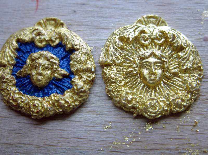

Vergoldung zweiter Versuch

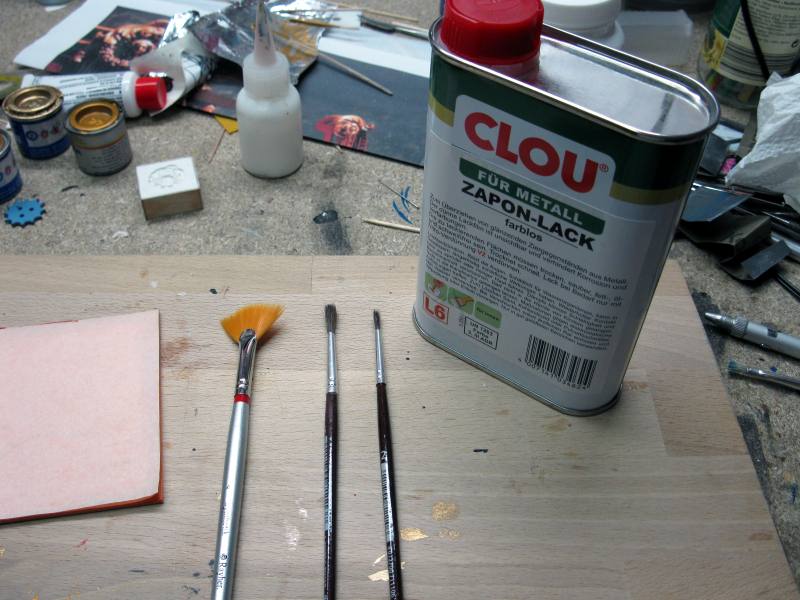

Heute war ich zuerst mal einkaufen und hab mir Zaponlack und extraweiche Pinsel zum Vergolden besorgt.
Okay, sind jetzt keine Vergolderpinsel, die sind mir einfach zu teuer. Der Fächerpinsel dient mir als Anschießer. Nein, das hat nichts mit dem Wilden Westen zu tun ;), ist nur ein Fachbegriff für den Pinsel, mit dem man das Blattgold aufnimmt und anlegt. Das Ding lässt sich prima statisch aufladen, einfach kurz damit über die Wange streichen (hab ich mal in einem Film übers vergolden gesehen 8)) und das Blattgold wird angezogen, wie von einem Magneten. Warum es Lacke und Farben oft nur in riiiieeesigen Gebinden gibt, ist mir ein Rätsel. So auch wieder der Zaponlack, 250 ml das reicht mir für die nächsten 78 Schiffe oder 273,84 Jahre :motz:
Weiterhin habe ich jetzt folgende Dinge anders gemacht:
  • Gar keine Grundierung, je mehr Schichten ich aufs Werkstück pinsle, desto mehr werden die feinen Details zugekleistert :du:. Die Oberfläche der Gießlinge ist schon glatt genug.
  • Ich hab es jetzt noch mal mit der Anlegemilch versucht, dies aber ziemlich verdünnt (wasserlöslich). Das hat den Vorteil, dass ich das Zeug wesentlich dünner auftragen kann und es lüftet auch schneller ab und bleibt nicht so klebrig :).
  • Einfach sorgfältiger gearbeitet und das Blattgold mit den weichen Pinseln vorsichtiger eingearbeitet
Und hier nun das Ergebnis (rechts), nur Blattgold aufgebracht und ein klein wenig saubergewedelt.
Das kommt schon eher dem nahe, wie ich es mir vorgestellt habe und im Vergleich zum ersten Versuch (links) ist es doch schon ein enormer Fortschritt :D. Das wird jetzt erst mal über Nacht in Ruhe gelassen, morgen behandle ich es dann mit Watte und Spiritus und zum Schluss Zapon drauf, dann wird man sehen.

Hey das sind doch schon recht gut aus. Deutlich besser als im ersten Versuch. Willst du mir Konkurrenz machen? :!!
Es gibt tatsächlich Unterschiede bei der Farbe des echten Goldes. Dabei geht es um die Beimischungen.
Es gibt Rotgold (Kupfer) Weißgold (silber) und Gelbgold. Die Farbe wird also durch den Ton des beigemengten Metalles bestimmt und nicht nur die Karatzahl.
