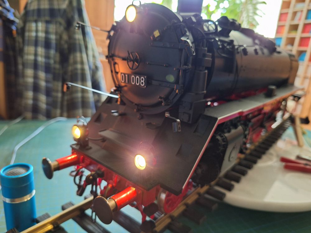

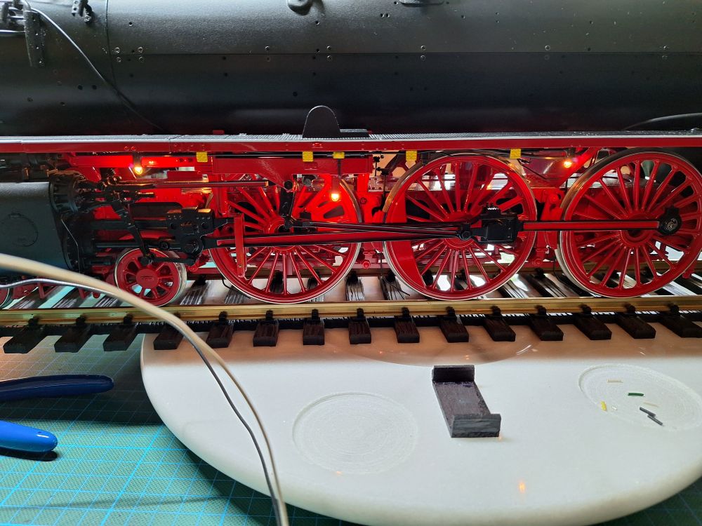

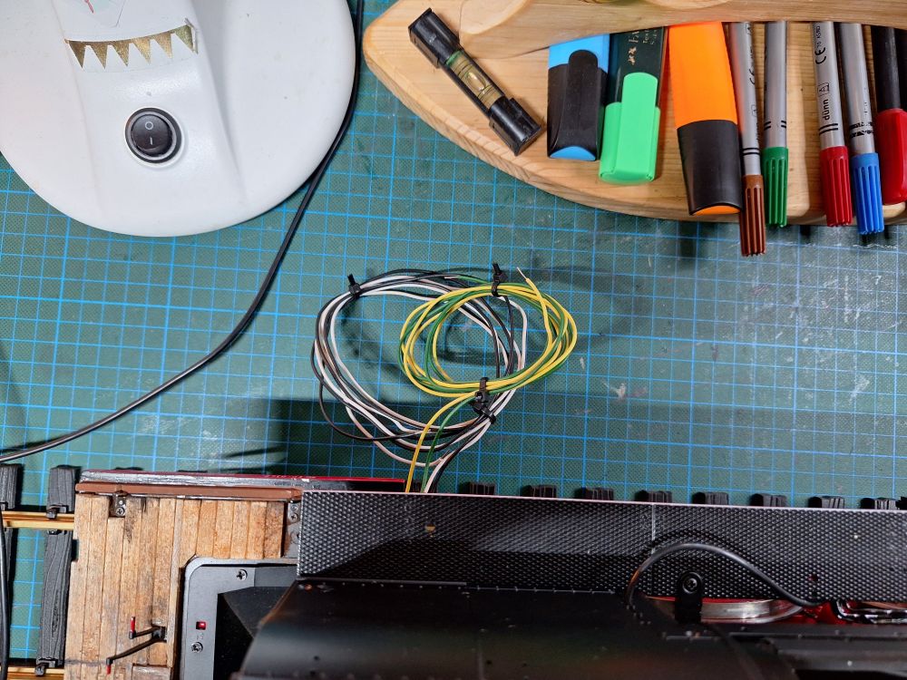

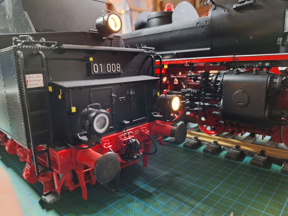

Beide Neuanschlüsse für die Front- und Fahrwerksbeleuchtung. :idee:
Die rechte Seite ist nun auch wieder komplett. Jetzt müssen nur noch die verklebten Kabel im Kessel trocknen, dann sind die beiden Zuleitungen fertig.
Der Tender muß noch angesteuert werden und alle Wände des Führerhauses eingebaut sein, dann können die neuen Teile eintrudeln.

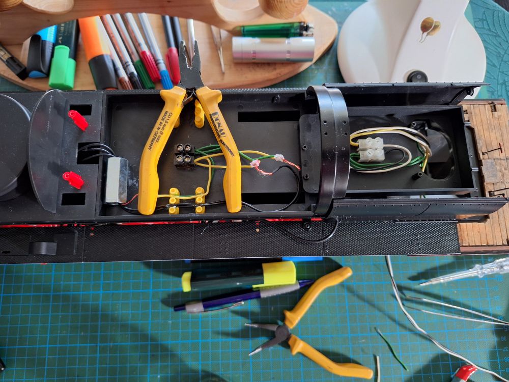

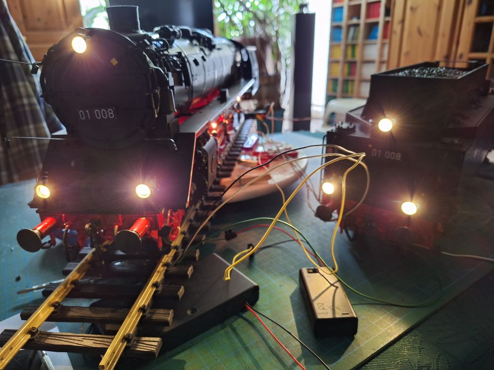

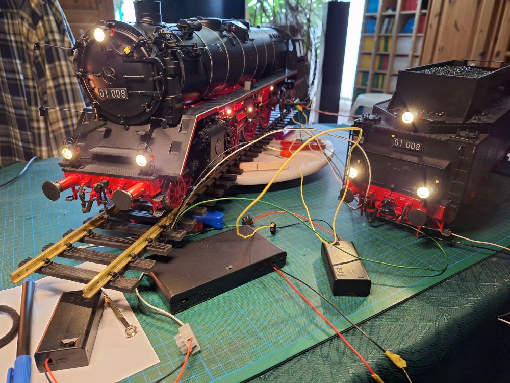

Heute habe ich mir den Tender vorgenommen, um die Beleuchtung zu testen, bzw heraus zu finden, welche Anschlüsse gebraucht werden,
um die drei weißen Lampen leuchten zu lassen.
Ich sagte mir, "Mut zur Lücke" und habe zwei Kabel zum Prüfen vorbereitet. Erst mit einer Batterie sämtliche Schaltmöglichkeiten durch gespielt.
Keine Reaktion. Dann nahm ich zwei Batterien, zusammen 3 Volt und prüfte nochmal. Die rot markierte Seite ist die Nummer eins. Dann folgen
2 bis 4. Kabel in 1 und 2, Lampe unten links leuchtet weiß. Kabel in 3 und 4, Lampen oben und unten rechts leuchten weiß. Dann Kabel grün und
gelb gebrückt. Alle vier Kabel eingesteckt von 1 bis 4, leuchten alle drei zusammen in weiß.
Die rote Lampe habe ich nicht zum leuchten bringen können. Egal, wenn nicht, dann eben nicht.

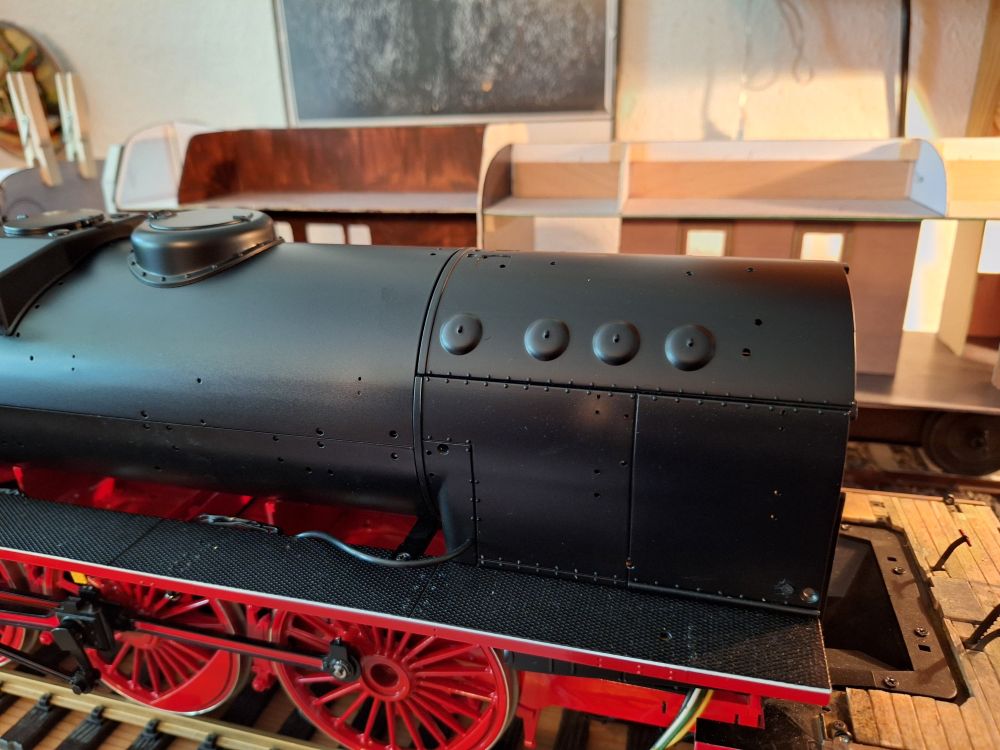

Die Druckbuddel einschließlich Kamera wird bei mir ja nicht gebraucht, aber die Druckbuddel an sich schon. So habe ich das Kabel hinein geschoben und den Stecker ein kleines Stückchen
heraus lugen lassen, damit man im Ernstfall das Kabel wieder raus ziehen kann. Vor der Linse habe ich ein rundes Stück Pappe geschoben, aus dem Locher, und darauf ein kleines
Zahnrad aus dem Ü-Ei Fundus geklebt und mit roter Farbe bemalt. Auch das kann man wieder entfernen, sollte die Kamera wieder eingesetzt werden. Den weißen Stecker sieht man
nicht, weil er der Lok zugewandten Seite steckt.

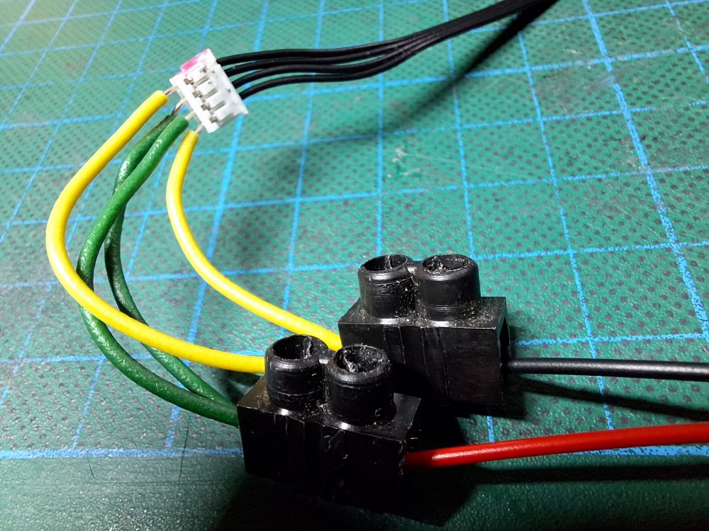

Heute sind Kabel - Kupplungen und Stecker im Zulauf. Die Kupplungen werde ich irgendwo unter dem Führerhaus ankleben und dann mit der Zuleitung und dem Stecker anschließen.
Die gestern gekommenen Stecker und Kupplungen sind zu groß und zu schwergängig, um sie zusammen zu stecken oder zu öffnen. Heute früh fand ich noch diese uralten Stecker.
Die sind klein genug, leicht zu beschicken und wieder zu trennen. Diese habe ich mir jetzt bei Amazon bestellt, natürlich mit Kupplungen. Die ich problemlos unter dem Führerhaus
ankleben kann.

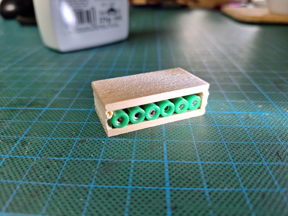

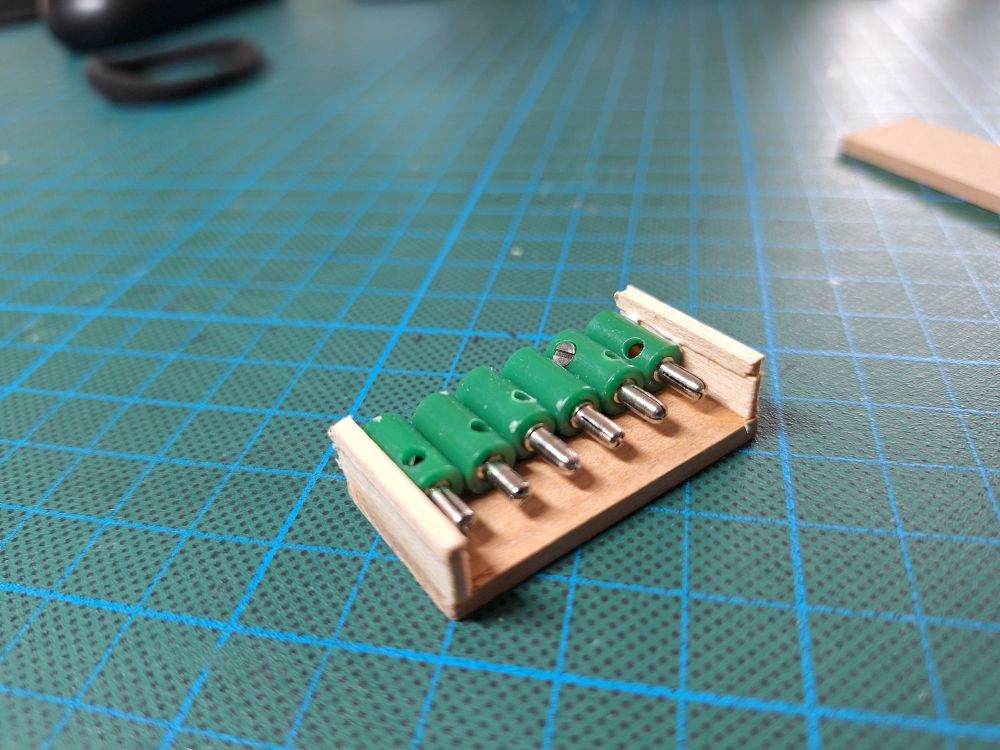

Die Stecker und Kupplungen heißen: Wittkoware, Sortiment Krippen, Modellbau Zwergstecker/ -Kupplungen, 2,6mm, 100 teilig, 5 Farben, rot, schwarz, blau, gelb, grün. Für 29,99 Euro.
Wenn Du warten kannst, kannst Du welche von mir bekommen. Sind ja genug davon da.
Auch Bananen Stecker genannt. Früher jedenfalls.

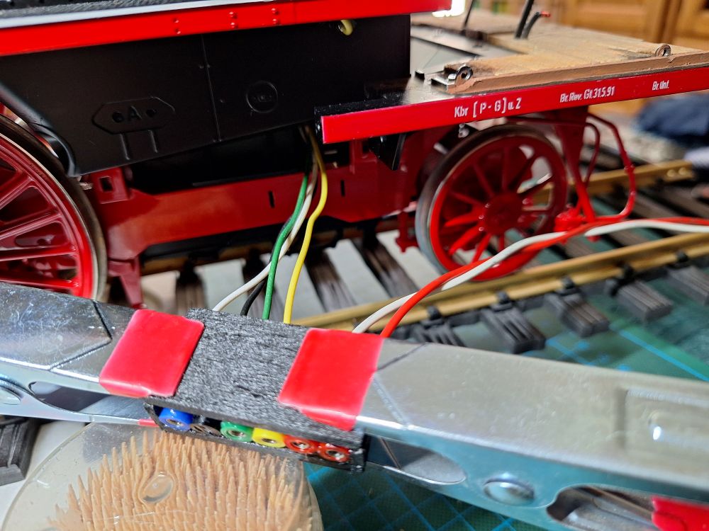

So ungefähr wird der Anschlußblock aussehen, wenn die bestellten Kupplungen und Stecker gekommen sind. Er wird irgendwo an der rechten Seite
der Lok angebracht. In ihm werden die drei Zuleitungen für die Lokbeleuchtung, der Fahrwerksbeleuchtung und der Tenderbeleuchtung eingesteckt.
Grade gekommen. Mit der roten Folie werde ich meine roten Loklampen simulieren.

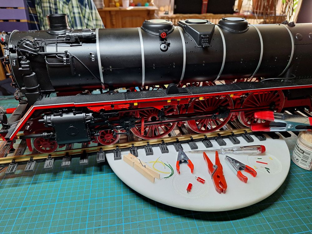

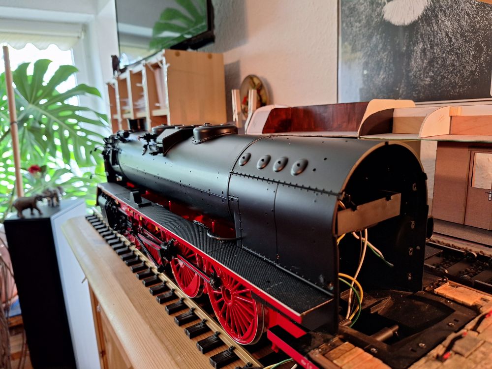

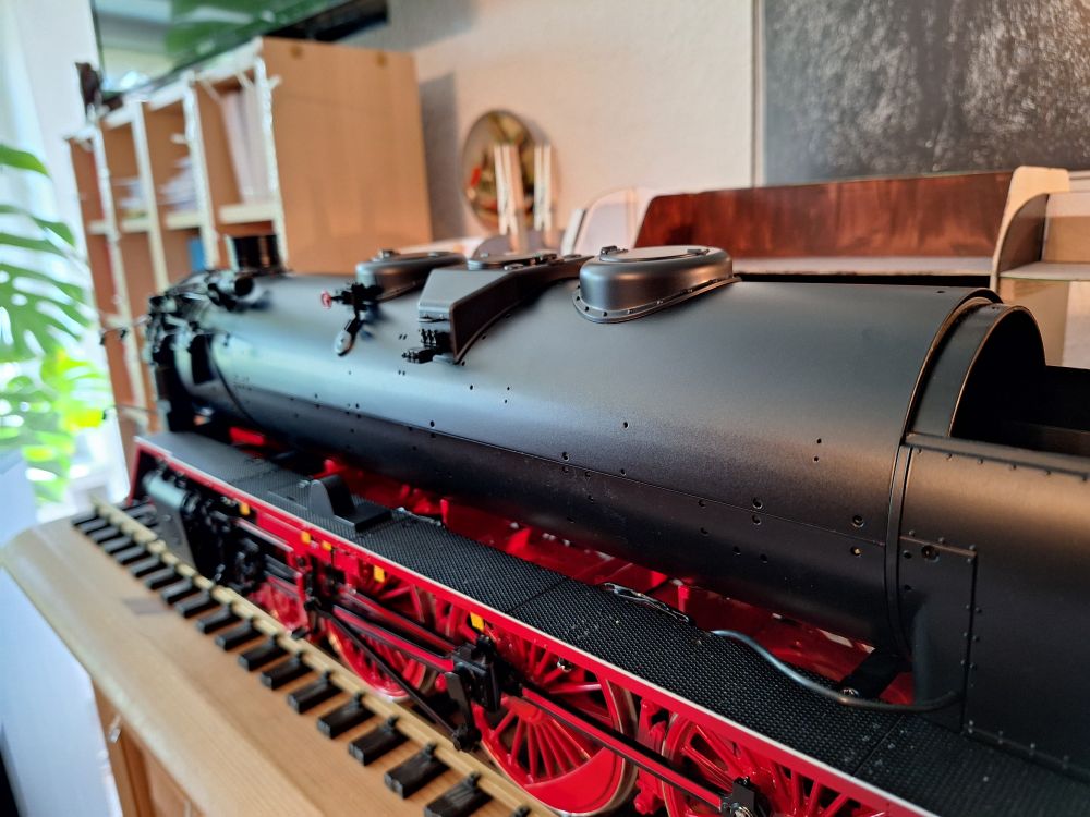

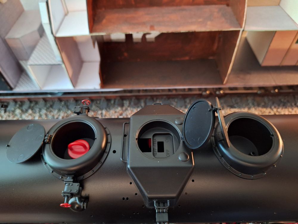

Als erstes habe ich die Dome eingebaut und den Deckel des hinteren Kessels aufgelegt.

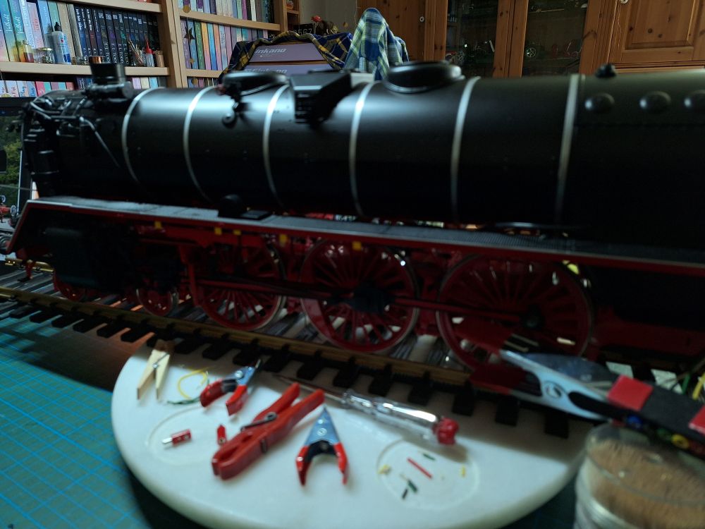

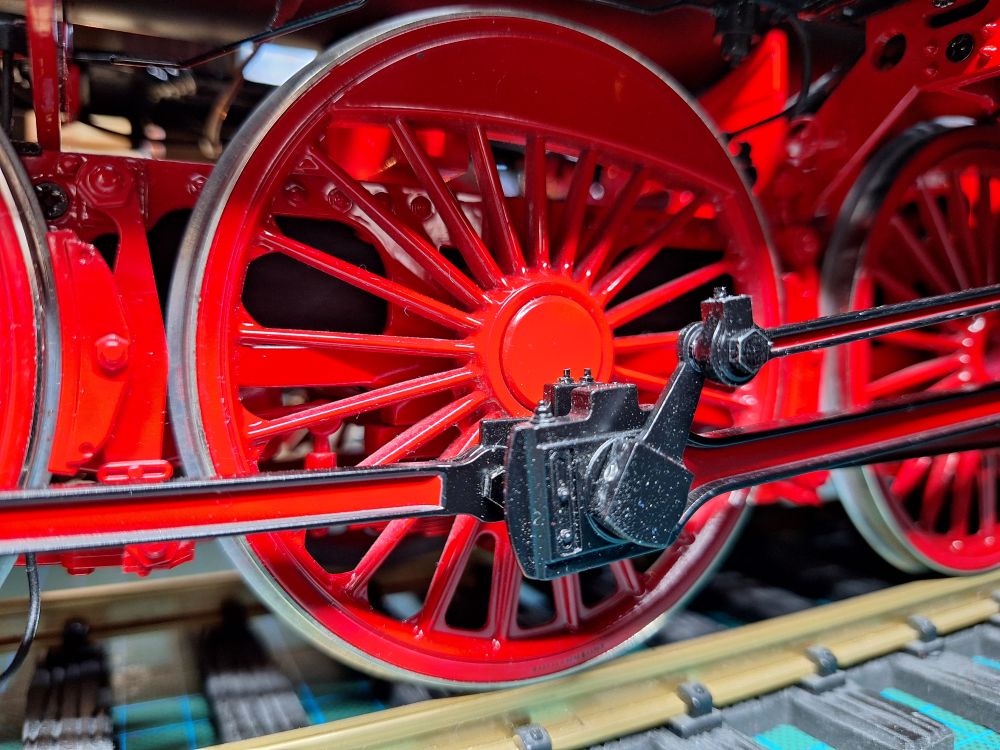

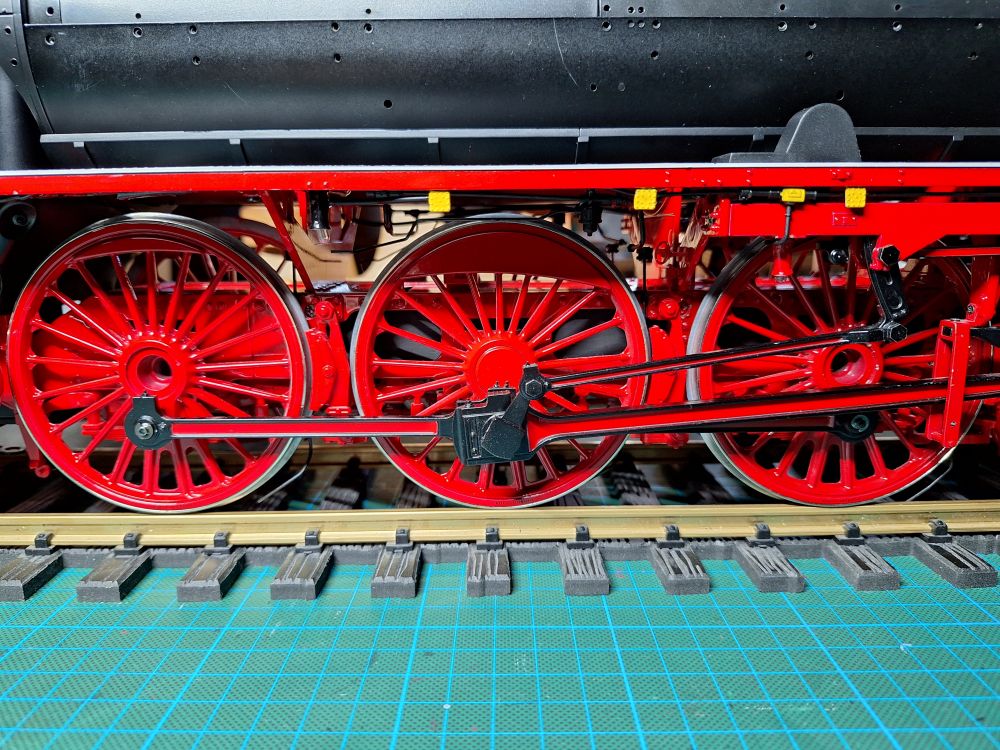

Habe wegen der depperten Fangeisen, meine Lok auf den Kopf gelegt. Wie bescheuert muß man sein, in dieser Bauphase diesen großen und komplexen Brummer wegen vier
dusselige Teilchen auf den Kopf zu drehen. Hatte mir vor ein zwei Jahren eine Schaumstoff Lokliege für meine damals im Bau befindliche französische Dampflok in Spur 1 gekauft.
Klappte wunderbar. Das hin und her drehen war etwas kitzelig. Als ich sie wieder heil auf den Gleisen hatte, lagen in der Lokliege die beiden Ansteckteile des Speisedoms und ein
Fußtritt. Die Ansteckteile hatte ich nicht geklebt, aber jetzt schon. Den Fußtritt Platz suche ich ein anderes Mal. Muß irgendwo oben am Kessel sein. Im Moment nicht weiter wichtig.
Der Langkessel habe ich auf ganzer Länge verschraubt. Den Stehkesselmantel wurden auch mit zwei Schrauben befestigt.
Jetzt werde ich erst mal sehen, das ich die selbstgebaute Anschlußbox anbringe, bevor ich die Wände des Führerhauses und des Stehkessels dazu stelle.

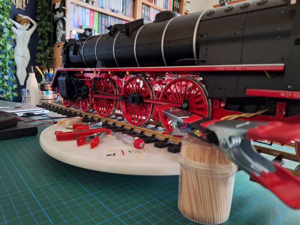

Ich danke Dir für Deine Worte. Man probiert solange, bis es klappt. Der Anschlußblock muß nun erstmal trocknen.

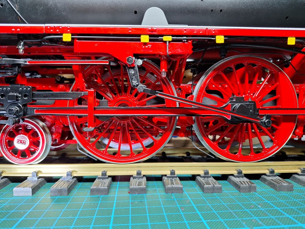

Heute Abend die silbernen Kesselringe umgelegt. Exakt nach Vorbild.

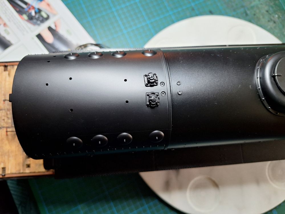

Ich glaube, Du meinst diese zwei Füchse. Die wurden innen in der unteren Querstrebe, rechts und links, gesteckt. Die untere Querstrebe, hinter dem zweiten Kuppelrad,
wo die Motorenanschlußkabel nach oben in den Kessel geleitet wurden. Ich brauche sie nicht mehr, wenn Du sie gebrauchen kannst, sind sie dein.

Der Steckerblock ist trocken und mal alle drei Stromkreise angeschlossen und kontrolliert. Funktioniert planmäßig.
Jetzt muß ich noch den Block unter den Umlauf der Lok kleben und das Kabel vom Block zum Tender verlegen.
Danach kann das Führerhaus wieder aufgebaut werden. :ok:

Hallo Peter,
ich habe gerade nachgeschaut. Sind sind verbaut , scheinbar funktionieren sie nicht. Bernd hat zum Glück noch welche die er nicht braucht. :thumbup:

779
Sonntag, 13. April 2025, 13:16
SMD rot Ausfall
Moin Bernd und einen schönen Sonntag,
deine defekten LEDs haben mir keine Ruhe gelassen.
Also Fakt ist, rote LEDs haben eine Betriebsdurchbruchspannung von 1,8 Volt. Wenn du 3 V angelegt hast, sind sie definitiv hin.
Was wir übersehen haben, in der Zuleitung des 3V Batteriefaches befindet sich ein Vorwiderstand von 125 Ohm. Das Bedeutet, die rote LED erhält max. 10 mA, die weisen noch weniger.
Solltest du den original LiPo-Akku benutzen (voll geladen 8,4 V) muss jede LED einen Vorwiderstand von mindestens 180 Ohm haben.
Gruß Peter
PS: Der Vorwiderstand befindet sich in der + Leitung unter dem Isolierschlauch.
780
Sonntag, 13. April 2025, 14:46
Hallo Peter. :wink:
Oooohhh Shit, tatsächlich. Habe ich total übersehen. Mist verflixter. Dann sind die Roten LED`s in Mors. Shiet das. Für den zweier Block mit Vorwiderstand sind drei Lampen zu viel.
Polarität gewechselt, wobei die normalen zwei Lampen wegfallen, bleibt die rote Funzel dunkel. Also habe ich sie definitiv gegrillt. Du, das lasse ich jetzt so. Nochmal auseinander
reißen wäre zu viel des Guten.
Weißt Du, was ich mache? Ich muß meinen Dampfer nach dieser Problematik nicht mehr unbedingt Fahrtrichtungsabhängig schalten, sondern ich lasse am Tender aller drei Lampen
weiß leuchten und lege vor jeder Lampe hinten eine rote lichtdurchlässige runde Folie. Das sieht dann auch schön aus und ich bin zufrieden. In späteren Epochen hatte man eh alle
drei Lampen hinten in rot aus gelegt.
Danke Dir für Deine Überlegungen. :ok: :D :)
