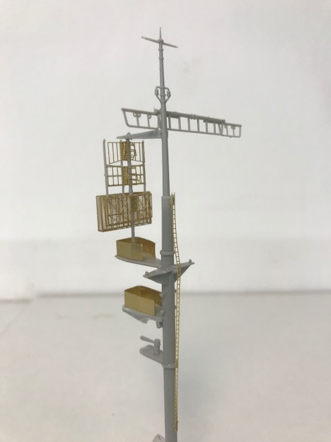

mittlerweile ist der Hauptmast (Turm) bis auf die Lackierung fertig.
Durch den Einsatz von Bausatzspritzlingen, Halbzeugen, Ätzteilen und Vollscratchelementen
die aus den unterschiedlichen Materialien wie Plastik, Alu, Messing und Holz bestehen,
wird der Turm durchaus dem Anspruch gerecht, eine in Kompositbauweise erstellte Sektion zu sein.
Verklebt wurden alle Elemente übrigens mit Sekunden-Plastik-oder Uhu-Hartkleber.
Beiträge: 917
Realname: Steffen
Wohnort: klostermansfeld
765
Dienstag, 17. März 2020, 16:24
Hallo Ray
Prima gelungen dein Turm,ob Orginalteil oder Scratch ,ob Plaste oder Holz ich erkennejedenfalls keinen Unterschied.Und das Beweist das es hervorragend umgesetzt wurde ,ich finde einfach Geil.
Bin schon gespannt wann du uns die ersten Bordflugzeuge vorstellst,kanns kaum Erwarten.
Bis Denne
Gruß Steffen

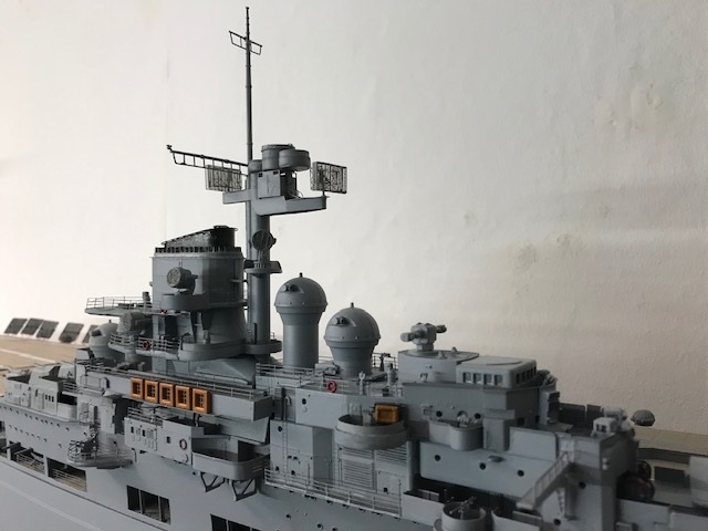

Mittwoch, 18. März 2020, 13:03
Vielen Dank Leute,
für Eure Kommentare bezüglich der Kanzelbehandlung und es freut mich natürlich,
dass Euch der Mast (Turm) zusagt.
@Martin, dank auch Dir für`s reinschauen.
Hier kannst Du Dir gleich mal selber ein Bild machen, ob er Dir mit Farbe auch gefällt.
Also ich finde ihn gelungen…
Auf die Flieger müsst Ihr allerdings noch etwas warten.
772
Mittwoch, 18. März 2020, 14:04
Servus!
Top umgesetzt, die Aufbauten können sich sehen lassen!
Hofi

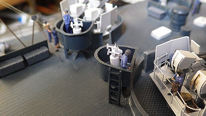

Hi Ray
auf der Missouri waren in solchen Körben die Peilgeräte für die Kanonen untergebracht , als "Ausguck" sind sie wirklich etwas überdimensioniert ;)

777
Donnerstag, 19. März 2020, 10:12
Danke Hans Juergen und Bernd,
Hans Juergen, stelle doch mal bitte ein Bild von Deinen mit Peilgeräten bestückten Körben ein.
Von der Zeppelin gibt es da keine Fotos.
Vielleicht rüste ich dann noch nach, denn Sinn würde es ja machen.
Und genug Kleinteile von der Bismarck habe ich ja auch noch übrig. Irgendwas wird da schon passen.
Beiträge: 3 619
778
Samstag, 21. März 2020, 08:57
Hi Ray
ich habe das so gelöst
Fertig:RC:
HMY Britannia 1893

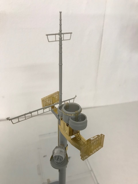

für Deine Anregung. Ich habe meine "Töpfe" mit Signallichter bestückt.
Der vordere Antennenmast ist nun auch fertig.
Gebaut wie der mittlere Turm stellt er sich ohne Farbe so dar.
Mit Anstrich und an Deck montiert sieht es nun so aus.
Fehlt nun noch der "Besanmast", aber der ist nicht so aufwendig.
