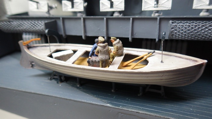

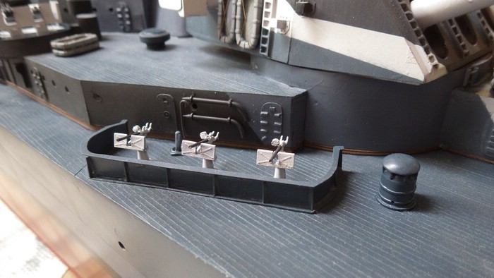

auch das zweite Beiboot ist fertig, diesmal etwas schlichter und ohne Mannschaft. Beide Boote sind auch schon fest eingebaut incl ihren Seilzügen zum Wassern. Und heute mittag hab ich nochmals sieben Örlikons angefertigt, die Bilder zeigen die Geschütze noch im grundiertem Zustand.

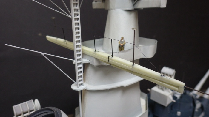

wieder ein paar kleinigkeiten , sechs neue Örlikons, ein Großlüfter auf dem Achterdeck und der Hauptflaggenbaum. Der Baum ist aus einer alten Segellatte gefertigt , das heißt sehr steif, da aus GFK

Segellatte? Genial... sag, was misst denn Dein Flaggenmast denn das Du so steifes Material einsetzt?
Beiträge: 3 620
758
Sonntag, 10. Februar 2019, 21:54
Hi Gustav,
so gute 24 cm, ich will halt verhindern daß das Ding ( mittig 4x4 mm außen 2x2mm) sich bei Belastung durch- bzw verbiegt und außerdem hatte ich die Segellatte rum liegen. Das Material hat daneben den Vorteil, daß es sich exzellent mini-bohren läßt ^^

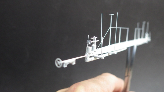

soeben ist der Baum ist fertig geworden, noch acht Antennen und zwei Sirenen, alles schön filigran , dank 0.3 mm Stahldraht sollte es aber auch den rauen Fahrbetrieb aushalten

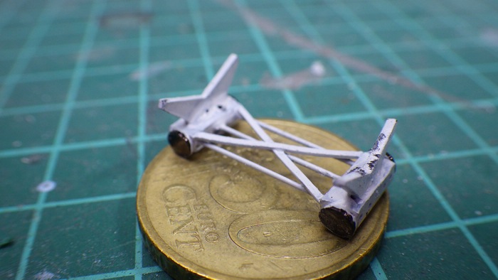

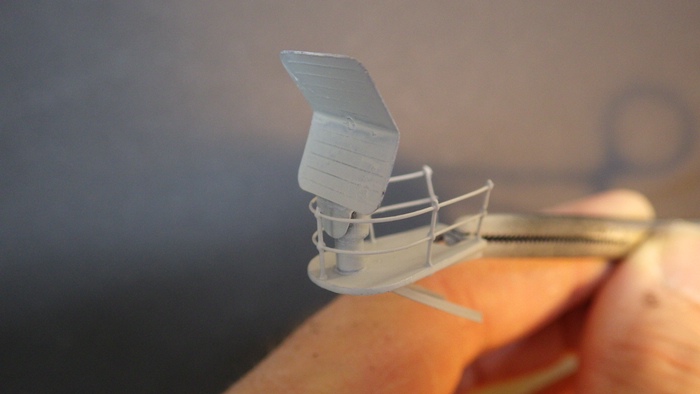

zwischenzeitlich habe ich die Verstärkungen an den Balkonen des Kommandoturmes angebracht und lackiert. Dann wurden die Böden der Balkone mit Deck Blue gestrichen und letztendlich hab ich noch einen Kleinen Balkon mit einer Radarantenne gescratcht . Das Miniatürchen besteht aus 15 EInzelteilen, Material: Polystyrol, Geländer aus 0.3mm Nylonfaden, Reflektor aus Lithoblech, die Geländerpfosten sind Ätzteile von Saemann

Diese Detailtreue in diesem Maßstab um zu setzen nötigt mir den größten Respekt ab, Klasse.

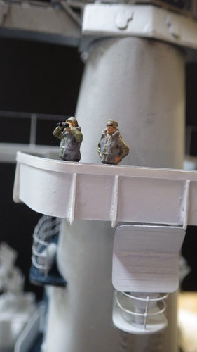

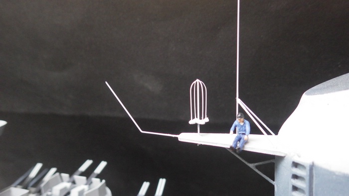

extra für Euch gibts noch ein paar Fotos vom Kommandoturm , mit Baum (montiert) den fertigen Geländern, einer Sirene und zwei Offizieren auf Beobachtungsposten. Jetzt fehlt hier nur noch das Weathering

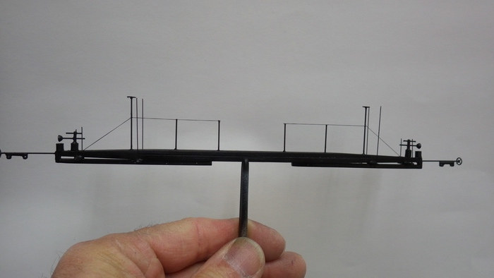

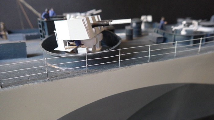

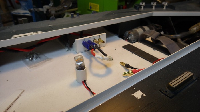

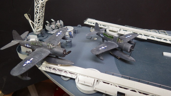

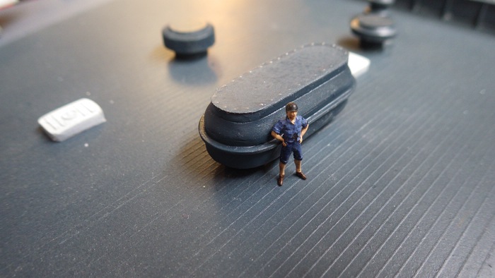

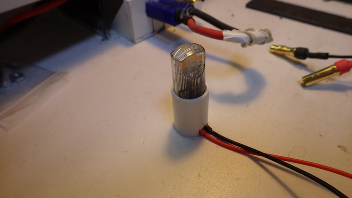

bevor ich ein kleine kreative Pause einlege will ich euch noch ein paar Neuigkeiten zeigen. Als Erstes gibt es die Bordreling zu sehen, die ersten 120 cm sind fertig. Die Reling ist 11 mm hoch und paßt somit im Maßstab 1/100 sehr gut. Dann habe ich mich nach langem RIngen dazu entschlossen, einen Süllrand zwischen Rumpf und Aufbauten zu bauen, denn Versuche mit Dichtungen zwischen Aufbau und Rumpf brachten kein befriedigendes Ergebnis. So ist das Deck zwar nicht wasserdicht aber dennoch vor Wassereinbruch gut geschützt. Drittes Thema war die Beleuchtung, nach einigem Experimentieren hat sich eine kleine 12 Volt LED ist völlig ausreichend erwiesen um die vielen Bullaugen das Aufbaus ins rechte Licht zu setzen. Die LED wird in ein Stück Kabelkanal gesteckt und ist so einfach auswechselbar. - Nachtbilder folgen später - Letztendlich zeige ich euch dann noch den Transportschlitten für das Bordflugzeug . Die Positionierung des Schlittens an Bord war nicht ganz einfach, da das zweite Bordflugzeug den ferngesteuerten drehbaren Rampen ja nicht in die Quere kommen darf. Jetzt ist aber genug gebabbelt , hier sind die Bilder.

Reling macht sich gut, die großen Türme auch.. das Heck mit den Fliegen ähm... Fliegern.. eh klar! der Used-Look wird geliked :ok:
Der Transportschlitten: sehr Filigran :respekt: Scratch in dem Massstab ist extrem Zeitaufwendig... und hat seine Grenzen was die Umsetzung angeht!
An das lackierte Deck des Ami muss ich mich gewöhnen...

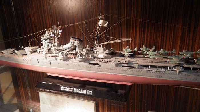

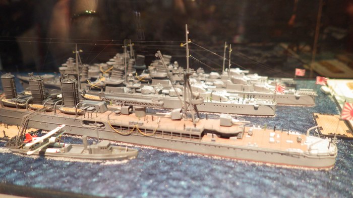

die kreative Pause ist leider schon wieder zu Ende. Es ging nach JAPAN auf eine kleine Rundreise und zu meinem Sohn , der sich ein Jahr lang in Tokyo aufhält im Rahmen seines Studiums. Ein paar Bilder von der Reise für euch "off topic" und natürlich was für das Modellbauerherz vom Tamiya Outlet store in Tokyio. Interessant fand ich die spitzen Wattestäbchen , die ich bei uns noch nicht gesehen habe. Gegönnt habe ich mir zwei richtig tolle 1/32 Modellbausätze zur Komplettierung meiner Warbirdsammlung. Bei einem Preis von umgerechnet 140 Euro für beide! Bausätze konnte ich einfach nicht "Nein" sagen. Für die Zeit nach der Missouri ist somit schon mal vorgesorgt

Tamiya outlet store mit schöner Dioramensammlung
