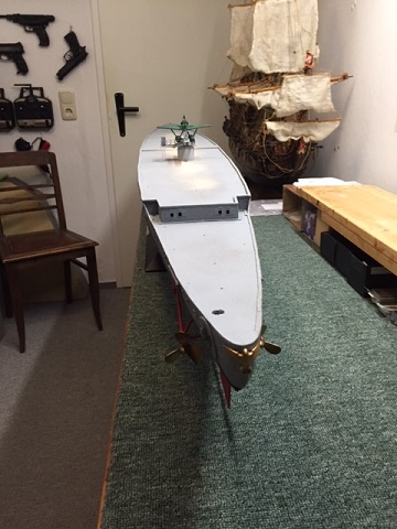

Respekt vor dem aussägen der Wassergänge. :respekt: :respekt: :respekt:
Wie kann man nur so gut mit der Laubsäge umgehen. Unglaublich???
Hans

Danke Hans,
Ja, Laubsägearbeiten passt schon.
Meine Schwächen liegen woanders...
...zB. beim Spachteln ;)

Aber eins must du mir mal verraten..Die Einfassung sieht auf den Fotos aus wie wenigstens 2 mm .. oder täuscht das ?
Ich frag nur weil ich bei Deckplankung immer so in der Stärke 0,5 -1mm denke..
754
Dienstag, 9. August 2016, 20:34
Hallo Werner,
ja, das täuscht nicht. 3 mm dick sogar.
Das ausgesägte Sperrholzstück wird mit 0,5 mm Leisten beplankt und kommt dann ja später wieder in die Einfassung rein.
Somit stehen die Decksplanken dann am Ende 0,5 mm über der Einfassung (Wassergang).

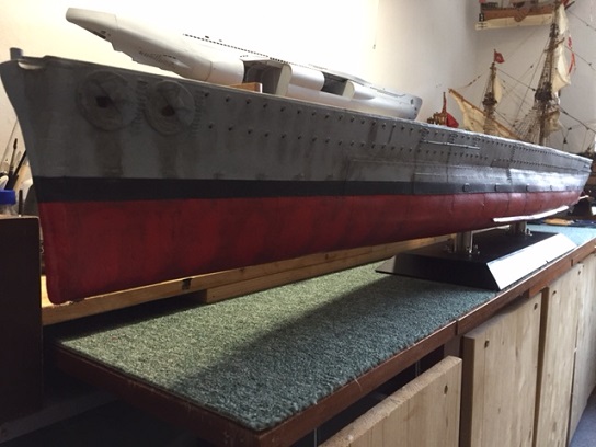

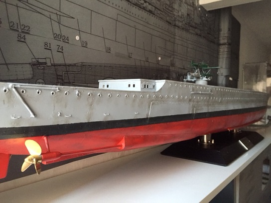

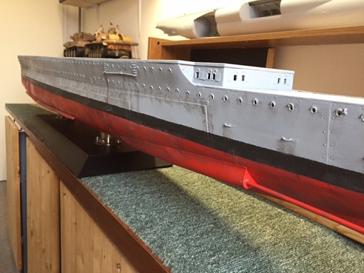

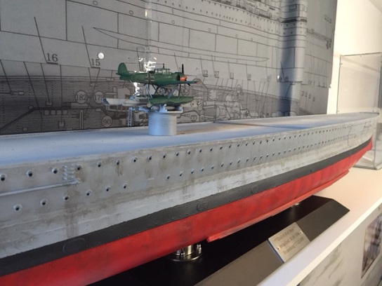

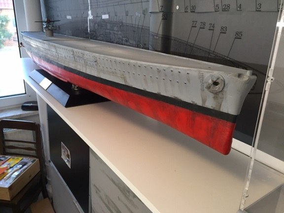

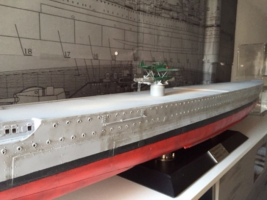

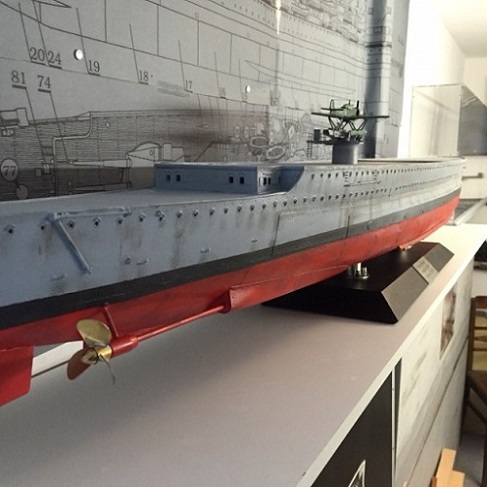

Unter diesem Motto habe ich nun auch mal Farbe ins Spiel gebracht. Thema: zurück aus hoher See und schwerem Gefecht.
Zuerst grundiert und nachgeschliffen....
...dann dreifarbig lackiert und anschließend versifft und verrucht.
Hier Backbord:
Hier Steuerbord:
Vielleicht noch etwas Rost im Ankerbereich, jedenfalls sind Ihr die Strapazen des Kriegsgeschehens durchaus anzusehen.

Hallo Ray,
mit der Farbe macht es gleich noch mal so viel her.
Gut geworden. :ok:
Obwohl ich ja frisch aus der Werft schöner finde, als
zurück von Feindfahrt. Ist aber Geschmacksache.

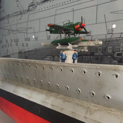

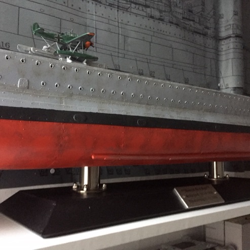

Aber sag Mal, wie hast Du den Pott gealtert? Irgendwie sieht das nicht sehr natürlich aus. Ich könnte es bestimmt nicht besser machen. Aber wenn andere Modellbauer "altern", sieht das natürlicher aus.
Wenn Du nun sagst, dass Du den Pott mit ner Sprühdose lackiert hast, kann ich nur sagen TOP. Aber altern tut man mit einer Airbrush-Pistole, dann sieht das einige Klassen besser aus.
Mir kommt es so vor, als hättest Du an den gealterten Stellen verdünnte Farbe runter laufen lassen.
Trotzdem ein tolles Modell.
Grüße aus Krefeld, Rolf :ok:

Danke Männer,
tja, frisch aus der Werft gab es schon so viele. Außerdem bleibt schon meine U96 jungfräulich und unbefleckt.
Zur Alterung: Ablaufspuren wollte ich in der Tat schon imitieren...
...vielleicht ein bisschen zu dolle geworden. Habe aber gedacht, am Rumpf passt das schon.
Die Aufbauten werden weniger extrem "verdreckt".
Im Prinzip habe ich mit einem fast trockenen Schwamm getupft. Vielleicht nicht trocken genug :bang:
Da hat Rolf recht, es gibt Stellen, wo es wie abgelaufen aussieht. Werde da wohl nochmal etwas runternehmen und nachbessern.

Hallo Ray,
ich finde ja in meinem stillen Kämmerlein immer klasse, was du so fabrizierst. :ok:
Aber bei der Alterung kriegst du von mir ein Veto, sofern mir das Recht zusteht. :(
Auf den freien Flächen hast du jetzt Dreck, an den Vorsprüngen(Bullaugen), ist alles sauber. Ist das Plaka oder Ölfarbe? => wegmachen...und neu :hey:
Thorsten
764
Mittwoch, 10. August 2016, 20:04
Hallo Thorsten,
danke für Lob und Kritik...und ob Dir das Recht zusteht.
Ich bin ja selber nicht ganz zufrieden damit, aber da es sich hier um lösemittelhaltige Kunstharzfarbe handelt,
wäre ein wegmachen nur durch eine komplette Neulackierung möglich.
Ehrlich gesagt, habe ich auch etwas Angst davor, die ganze Sache zu "verschlimmbessern".
Obwohl ich die Ablaufspuren schon bewußt unter die Vorsprünge und in den Bereichen der Kanten und "Nähte" gelegt habe,
werde ich die Verschmutzungen in den freien Flächen noch etwas zurücknehmen.
Weiterhin baue ich darauf, dass sich die ganze Angelegenheit durch noch anzubringende Details etwas "versendet".
