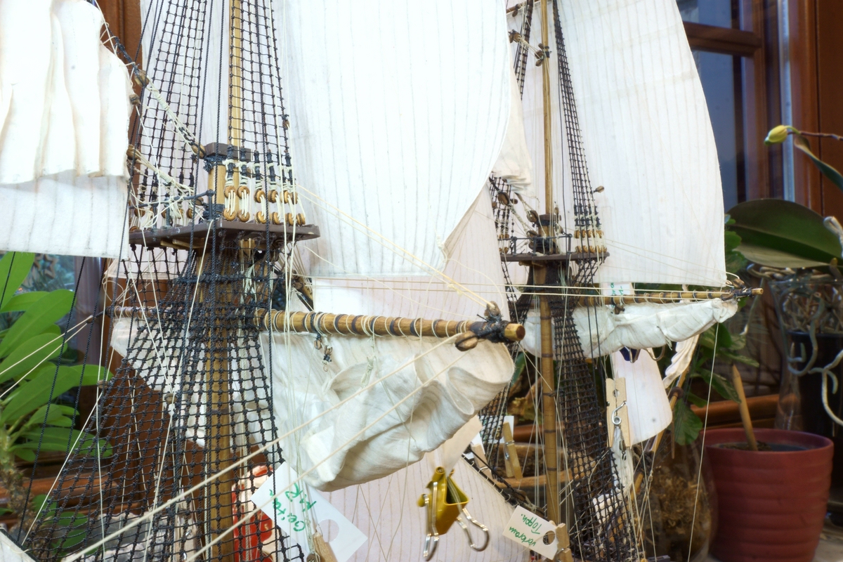

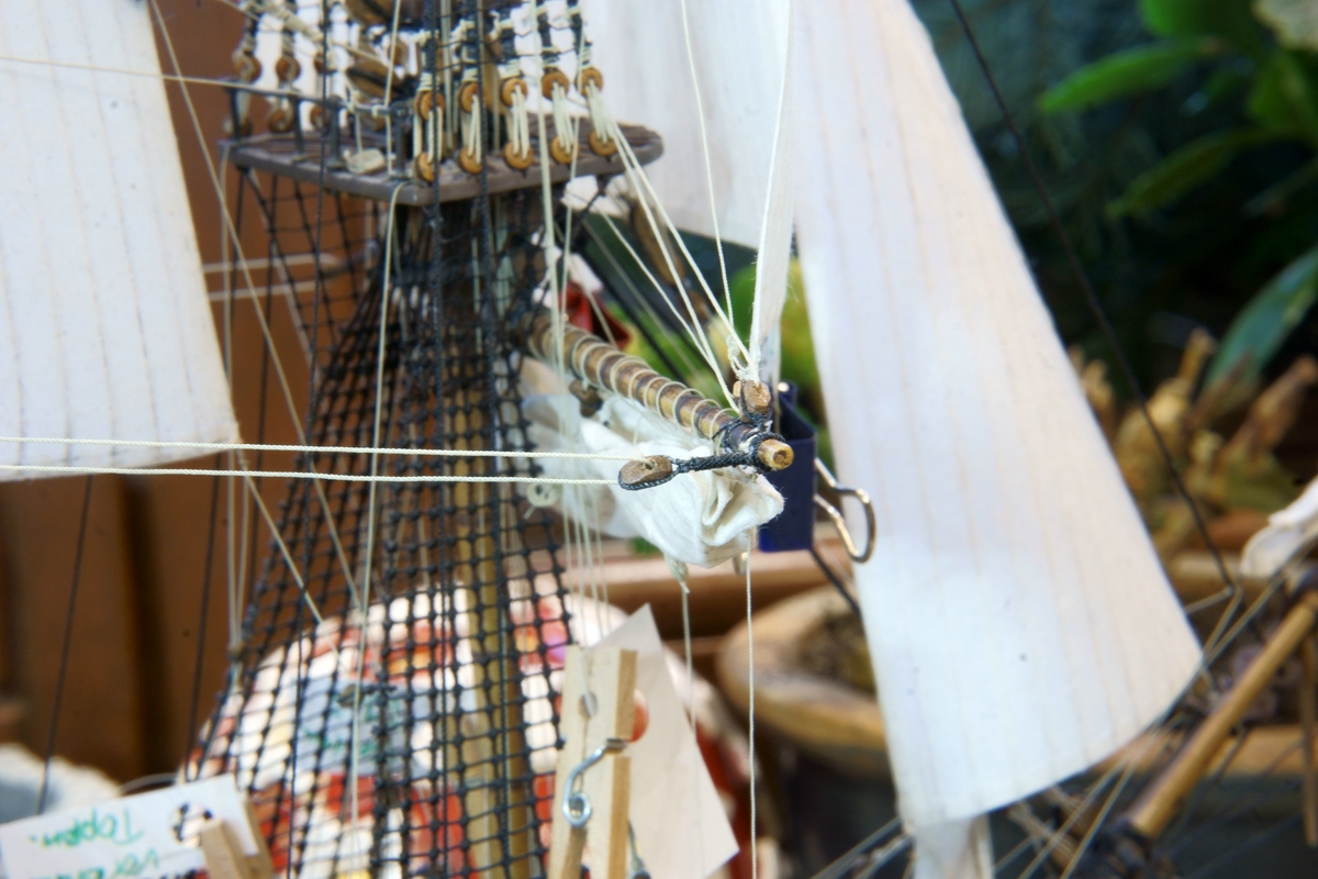

da ich zum Fest selbst wenig Zeit zum Modellbau hatte, kann ich die Tage zwischen den Feiertagen richtig gut nutzen. Daher hier die neuesten Updates.
Die Brassen an Fock- und Großrah sind fertig, noch nicht endgültig verspannt, aber schon mal mit ein wenig Zug in der endgültige Stellung ausgerichtet.
Fest verknotet wird erst, wenn alle Bassen an Vor- und Großmast fertig sind, also auch die Mars- und Brambrassen.
Hier nun einige Bilder vom Bau:
Vorbereitung der Blöcke, für die Rahnock auf ca. 7 mm gekleidet
Rahnock der Fockrah
... und der Großrah
Ansicht von achtern steuerbordseits, Großbrasse

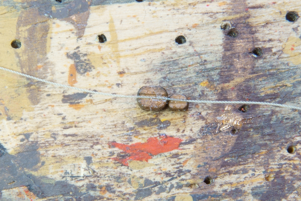

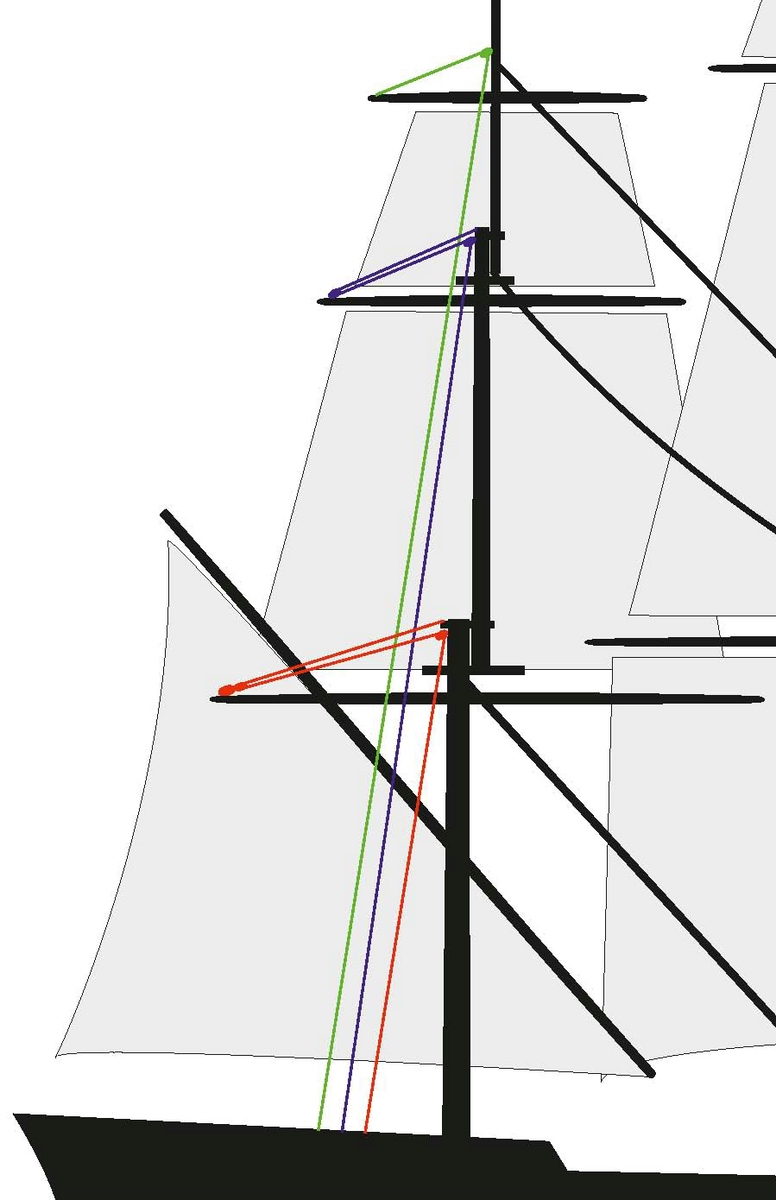

Wie schön sind ein paar freie Tage, in denen man ungestört seinem Hobby nachgehen kann. So habe ich dann heute Vormittag die Skizze für die Mars- und Brambrassen fertig gestellt.
Die Führung der Seile habe ich mit Hilfe einer Zeichnung von Boudriot erstellt, wobei mir die Führung vor allem der Großmarsbrasse fraglich erscheint, daher stelle ich mal die Frage in den Raum, was Ihr dazu meint.
Es ist jeweils nur die steuerbordseitige Brasse dargestellt, ROT=Marsbrasse, GRÜN= Brambrasse
Vorbrambrasse
Material: je drei Einscheibenblöcke 2 mm, Seil morope ø 0,1 mm
Das Seil wird an der Rahnock angeschlagen und führt von dort zu einem Block am Marsstag unterhalb der Maus.
Anschließend wird das Seil entlang des Stags zu einem Pendant(Hänge)Block an der Mars des Vormastes geführt.
Von dort abwärts über einen Block am unteren Ende des Großstages zur inneren Reling.

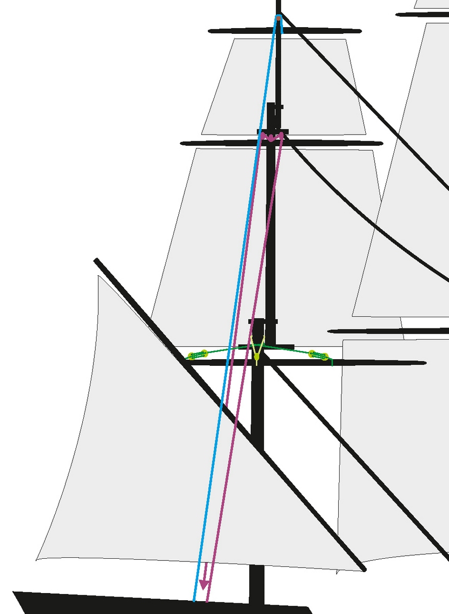

Großmarsbrasse (Diskussionsthema)
Das Seil wird unter dem Eselshaupt des Kreuzmastes befestigt. Von dort läuft über einen Block an der Rahnock zurück einem hängenden Block (befestigt am oberen Ende des Kreuzuntermastes).
Von dort führt das Seil herab zu einem weiteren Block, angeschlagen im unteren Drittel des Kreuzmastes, belegt an der Beting des Kreuzmastes.
Meines Erachtens könnten der stehende Part der Brassen dem Kreuzmarssegel im Weg stehen, und auch der Pendant(Hänge)Block zur Führung des Seils.
Soweit meine Überlegungen, was meint Ihr dazu?

Bei der von dir gezeigten Führung der Vormarsbrasse ist mir etwas aufgefallen. Du schreibst:
[..] Das Seil wird am Kragen des Großstags befestigt, von dort über einen Block an der Rahnock zu einem Block etwas unterhalb der Maus.
Anschließend wird das Seil zu einem Doppelblock unter der Mars des Großmastes geführt, und über diesen nach unten zum Deck geführt. [..]
In deinem Bild ist der Block "etwas unterhalb der Maus" unter dem Stag. Wenn die Brasse dicht geholt wird und steif kommt, liegt der Block aber darüber, so wie der Block am Marsstag der Vorbrambrasse.
755
Montag, 30. Dezember 2024, 17:38
Hallo Ingo, da hast Du recht, der Block könnte sich nach oben ausrichten, sobald Zug auf die Brasse kommt.
Nun ist es ja so, das das Seil auch eine gewisse Eigenlast hat und nicht immer voll gespannt ist, der Wind zurrt eben nicht immer gleichmäßig an der Rah, wobei der Block mit Sicherheit auch mal nach unten hängen wird. :nixweis:
Am Modell wird man es kaum sehen, weil da die Segel den Blick darauf stark einschränken, die Blöcke versuche ich so zu positionieren, dass sie sich harmonisch in das Bild einpassen. :D
Besser wären im übrigen zwei Einscheibenblöcke an einem Seil einzubinden und dieses mit einem Webleinenstek auf dem Stag zu befestigen, dann richtet sich der Block automatisch aus.
Leider kann ich diese Bauweise nicht mehr realisieren, dazu ist inzwischen der Platz zu knapp um vernünftig zu agieren, es geht ja alles nur noch mit zwei Pinzetten zu bauen, die Finger passen da nicht mehr hin.
Die Notiz "unterhalb der Maus" ist nur die Position, wo die Blöcke angeschlagen werden.

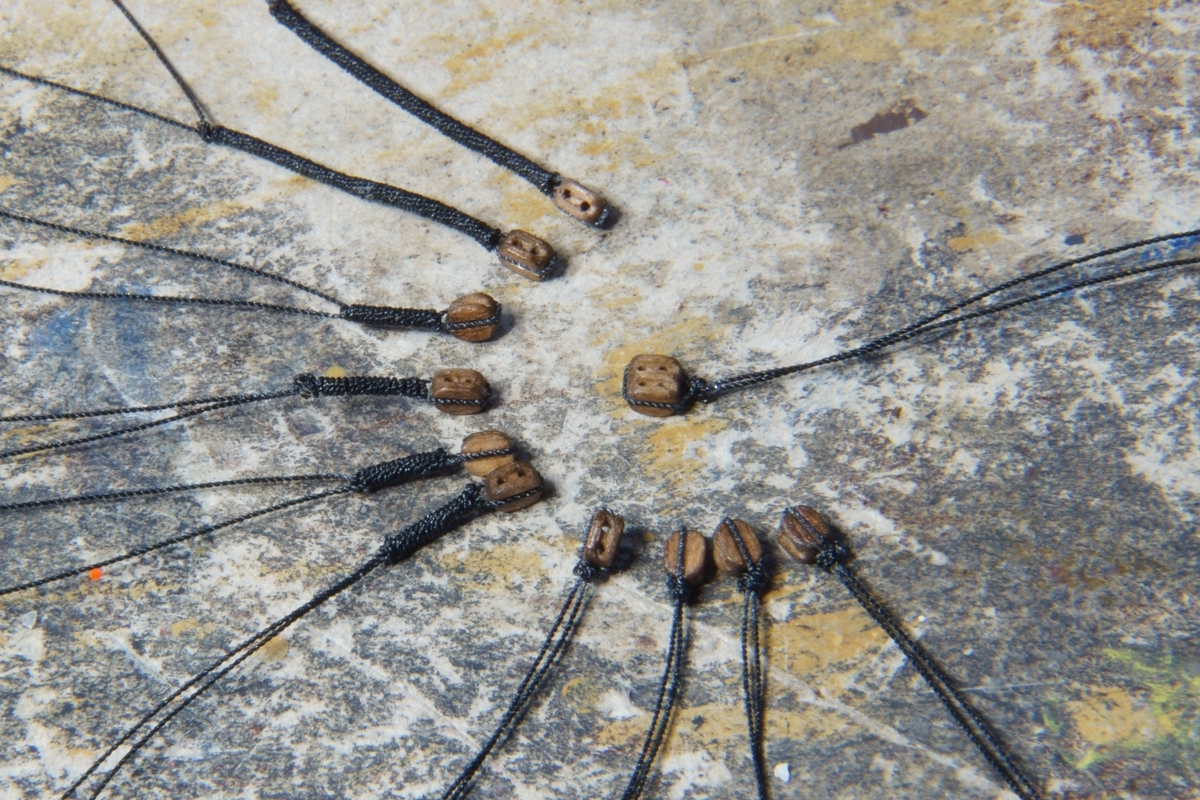

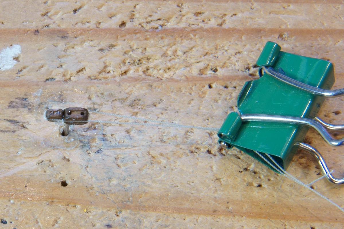

die Marsbrassen sind fertig gebaut, es hat mich einige Mühe gekostet, unter der Großmars noch Platz zu finden, aber es hat funktioniert.
Die Großmarsbrassen habe ich leicht geändert, angeschlagen sind die Seile an einem Augbolzen am Eselshaupt des Kreuzmastes. Die musste ich natürlich erst montieren, also 0,6 mm gebohrt und zwei Ätzteil-Augbolzen eingeklebt.
Hier nun ein paar Bilder.
Vorbereitung der Blöcke, zum Teil gekleidet
Montage Augbolzen und Pendantblöcke
Gesamtansicht von unten

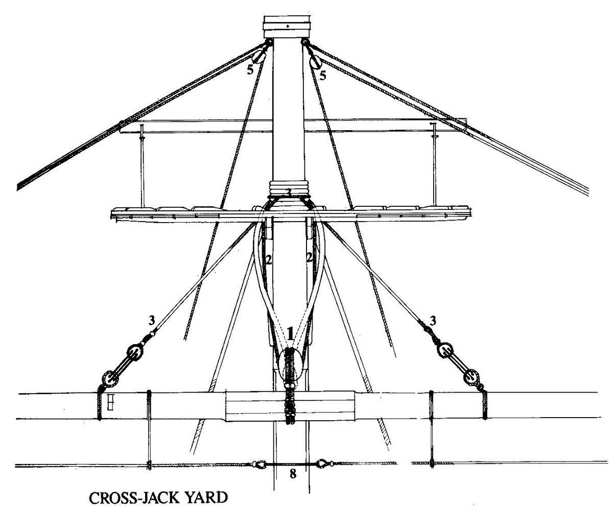

Material: 4 Jungfern (3mm), 1 Block (3mm), Seile - morope 0,25 mm und 0,1 mm für die Zurrieg
Bei der Kreuzrah wird es kein laufendes Gut geben, da die Rah festgesetzt wird. Dazu wird ein Block mittig an der Rah angeschlagen und mit einem Seil um den Mast gelegt. Die Jungfern werden auf ca. 1/3 der Halbrah angeschlagen, der Gegenpart wird um den Mast gelegt.
Im Bild stimmen die Abstände nicht ganz, es irritiert ein wenig. Ich wollte aber die Seilführung zeigen und hoffe, es ist erkennbar.
Soweit die Ausführungen, hier jetzt das Bild als Skizze.

... die Idee mit den Jungfern stammt nicht von mir, ich orientiere mich dabei an Boudriot's 74er Gun Ship Ausgabe.
Auch die Seilführung der Bram- und Marsfallen stammt aus dieser Quelle, was nicht heißt, dass sie stimmt :nixweis:
Ausschnitt ans J.Boudriots The 74 Gun Ship

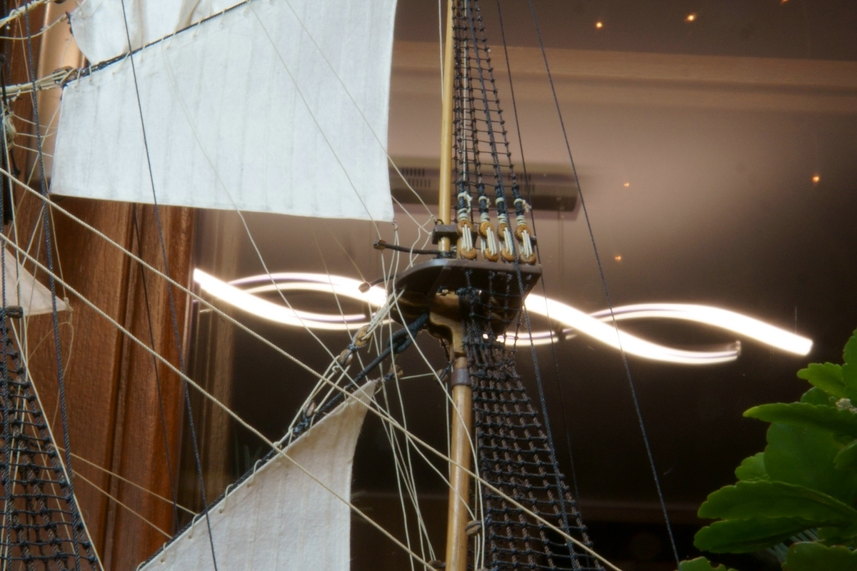

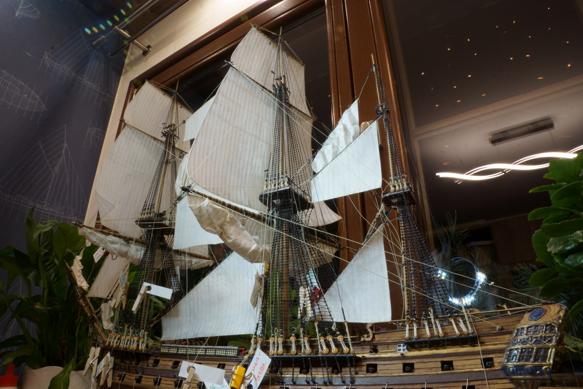

Das Segel der Kreuzbram wurde heute fertiggestellt, das Liektau rundum eingebunden, die Rah ist ebenso fertig, Geitaublöcke und das Fall sind montiert.
Ich musste feststellen, dass das Segel viel zu groß geplant war, daher habe ich es ein wenig verkleinert.
Am Schiff selbst sind die letzten Arbeiten am laufenden Gut des Vor- und Großmastes abgeschlossen, also Geitaue, Brassen, Toppnanten, Schote sind belegt und alles Tauwerk aufgeschlossen.
Das war eine echte Herausforderung und ich bin froh damit durch zu sein.

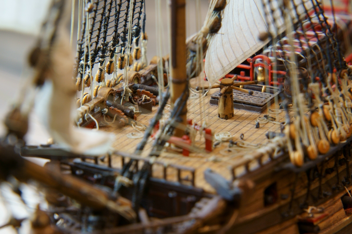

Das wars dann für heute, hier noch ein Bild des derzeitigen Fortschritts.
Einen schönen Abend noch, Steffen.

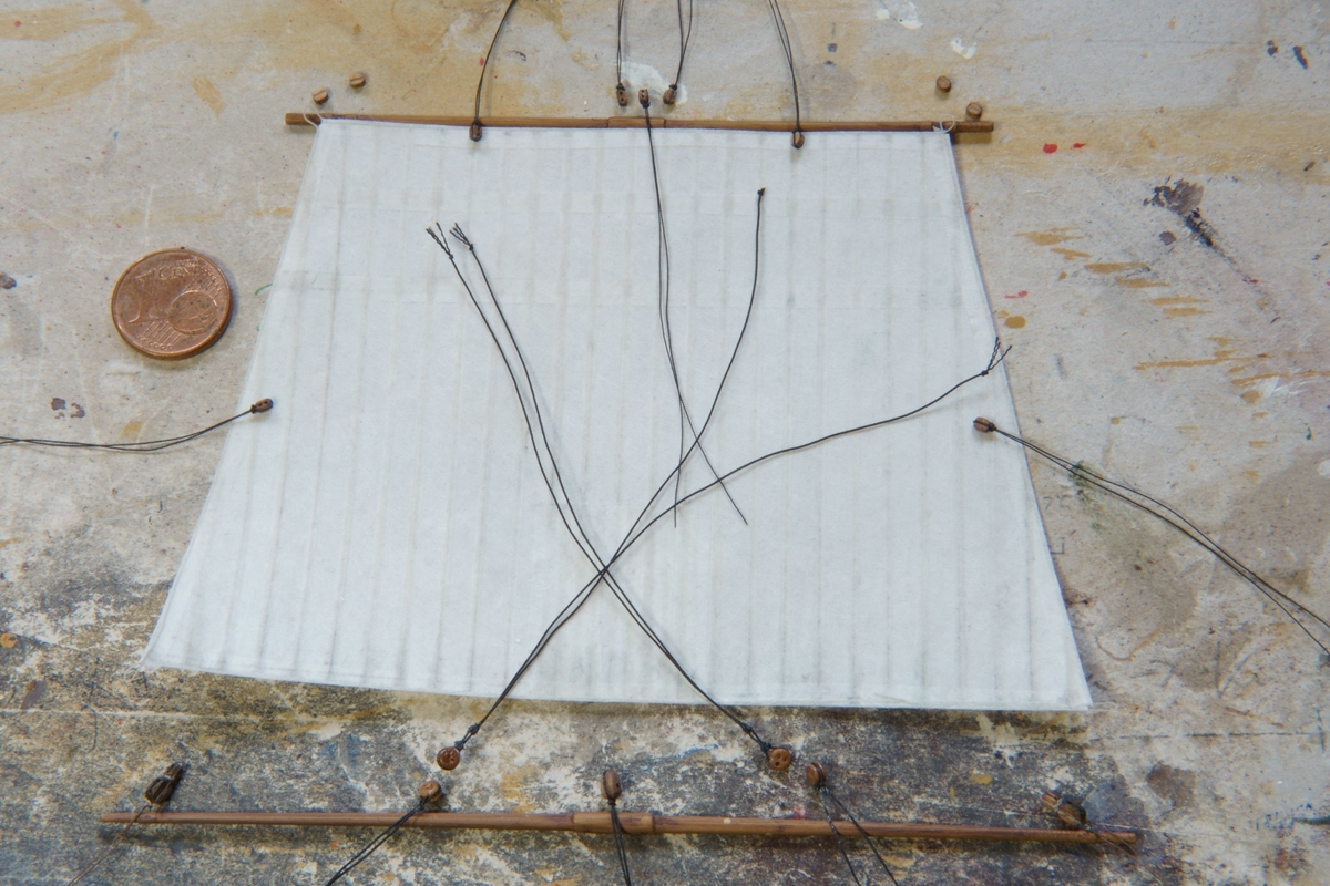

Als erstes die beiden Blöcke nebeneinander platziert und die Schnur mit Sekundenkleber fixiert.
Einspannen in meine Takelvorrichtung und Rückführung der Schnur. Einbinden der beiden Blöcke zu einer Einheit.
Fast fertig, schnell noch ein Foto ...
...und ab in die Beize.
Hier sind alle fertigen Blöcke die für das Segel und die Rahen benötigt werden.
Die 4 Blöcke oberhalb der Marsrah sind schon für die Toppnannten des Marssegels und müssen noch eingebunden werden,

... es geht weiter mit dem Anschlagen des Kreuzmarssegels an die Rah.
Anschließend habe ich das Segel gewässert und es mit Hilfe der Geitaue und einigen Hilfsschnüren geborgen.
Nach dem ersten Austrocken wurden die Gewichte entfernt und an einigen Stellen etwas nachgebessert.
Ein paar aufgeschlossene Taue habe ich anschließend verknotet und mit Sekundenkleber fixiert.
Hier ein paar Bilder
Die Rah biegt sich ein wenig durch, die Gewichte sind aber erforderlich, um die Form beim Trocknen beizubehalten.
Die Rah hat sich wieder ausgerichtet, nachdem die Klammern entfernt waren.
Als nächstes montiere ich die Kreuzrah zusammen mit der Marsrah, dann geht es erst mal wieder ans Schnurspannen,
Toppnannten, Geitaue, Schote, Brassen, bevor ich mit dem Lateinsegel beginne.

Vielen Dank Johann, und damit es weiter geht zeige ich Euch die Planung für die Brassen am Kreuzmast.
Die violetten Linien sind das jeweilige hintere Wanttau des Hauptmastes.
Kreuzbrambrasse
Material: 2 x 2 mm Einscheibenblöcke, Seil morope 0,1 mm
Der stehende Part ist an der Nock der Rah befestigt. Von dort läuft das Seil über einen Führungsblock, der im oberen Bereich am Wanttau der Mars befestigt ist hinab zur Nagelbank an der Reling.
Kreuzmarsbrasse
Material: 4 x 2 mm Einscheibenblöcke, Seil morope 0,1 mm
Hier beginne ich mit dem stehenden Part am oberen Bereich des Wanttaus der Hauptwanten. Das Seil wird dann über einen Pedantblock (an der Nock der Marsrah) zurück zum Wanttau geführt.
Dort ist etwas unterhalb des stehenden Parts ein Block angeschlagen, über den das Seil an die Nagelbank der Reling geführt wird.
Kreuzbrassen
Hier beginne ich mit dem stehenden Part im oberen Drittel des Wanttaus. Das Seil wird dann über einen Pedantblock (angeschlagen im letzten Drittel der Rah) zurück zum Wanttau geführt.
Dort ist unterhalb des stehenden Parts ein Pedantblock angeschlagen, über den das Seil entlang des Wandtaus an die Nagelbank der Reling geführt wird.
Die Segel sind bereits am Modell, Geitaue und Toppnanten fertig gezogen, aber noch nicht endgültig belegt.
