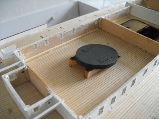

diesmal wurde die Brückenfront montiert. Am Anfang stand wie fast immer die Klammerorgie.
Ohne das Vorbiegen der Frontwand wäre dieses Teil nicht zu montieren gewesen. Viel zu viel Spannung!
Nach dem Entfernen der Klammern bot sich dieses Bild.
Da ich ja mein Deck zwecks "Schlitzverschluss" (ich berichtete an anderer Stelle) um 5 mm verlängern musste,
gab es hier ein paar Abweichungen von der Bauanleitung (siehe roter Kreis).
Die untere Originalwandung habe ich praktisch gekürzt und hinter meine neue vorgesetzte
Brüstung gestellt. Der Zwischenraum wurde mit einer Leiste aufgefüllt und mit Mahagonifurnier analog den Handläufen abgedeckt.
Und so sieht`s von schräg hinten aus.
An der Rückseite der Brückenfront werden noch Versteifungen aus 1x2 mm Leisten angebracht (rot angedeutet).
Sämtliche Verstärkungen (Pfeile) sind nicht vorgesehen laut Bauanleitung, haben mir aber die Montage der Brückenfont ungemein erleichtert, erhöhen die Stabilität
gewaltig und sind im Endeffekt nachher auch kaum sichtbar.
Gleiches gilt für die ebenfalls mit Mahagoni abgedeckte "Fensterbank" unter den Brückenfenstern. (Pfeil)
So, und morgen geht's dann weiter mit den anderen Wänden der Brückenverkleidung und den Positionslichtern. Bis dahin...

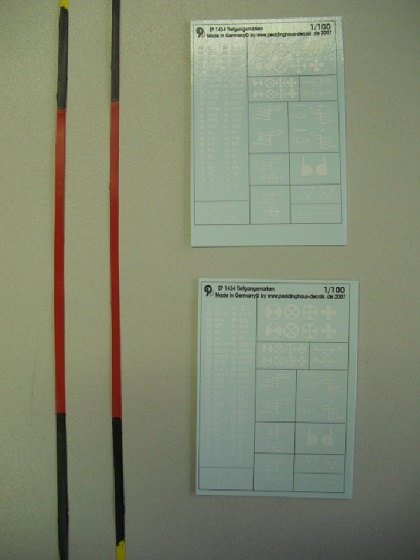

So, nun zum leidigen Thema der Ahmings. Bei 1:144 sind die Zahlen aber so klein, dass man sie kaum sieht, geschweige denn Aufmalen kann.
Also habe ich mir Abziehbilder von Peddinghaus besorgt mit Ahmings in 1:100.
Diese Dinger direkt auf den Rumpf zu bringen habe ich mir nicht zugetraut. Man hat ja nur einen Versuch.
Also habe ich auf meine altbewährten Ordnerrückenetiketten zurückgegriffen. Streifen in Breite der Ahmings geschnitten und diese mit den
entsprechenden Rumpffarben gestrichen.
Danach habe ich die Abziehblder auf diese Streifen geschoben. In liegender Position ließ sich das ganz gut machen.
Dann wurde die Schutzfolie von der Rückseite der Streifen abgezogen und diese wurden dann an die entsprechenden Stellen am Rumpf geklebt.
Da ich jetzt ja alle Zeit der Welt hatte, konnte man die Dinger ganz in Ruhe platzieren.

Hi Ray!
@Alex, Du hast mich verstanden, danke dafür!:wink::wink::wink:
Kein Problem, gerne! Das schwierige an Internetkommunikation is nun mal, dass man seinem Unterhaltungspartner nicht gegenüber sitzt - Da kommt es dann halt manchmal zu solchen Missverständnissen, ich glaub dagegen kann man nich viel tun (außer seine Postings mit entsprechenden Smileys zu überfluten, was ich allerdings auch ziemlich albern finde). Aber es hat sich ja alles zum Guten geklärt...
Witzigerweise hab ich mir die gleichen Decals nur in 1:200 von Peddinghaus auch grad liefern lassen - Meine stinken ziemlich nach Zigarettenrauch, was ich echt unangenehm finde :( Wie is es bei deinen? Würde mich interessieren, ob der Decalproduzent oder der Postbote der Starkraucher war...
Die Idee mit den Ordnerstreifen is ziemlich clever, man sieht sie ja wirklich kaum noch am Modell. Wobei ich schiefen Decals bisher immer ganz gut mit einer Extraportion Wasser zu Leibe rücken konnte.

Nun zu den gestrigen Arbeiten:
Das erste Schornsteinfundament wurde zusammengebaut, gestrichen und montiert.
Dann habe ich den nächsten Deckabschnitt farblich behandelt. Die graue Fläche mit den weiß gestrichenen Rahmenleisten sind laut Billing Boats nicht vorgesehen.
Ich habe diese Farbvariante im Net bei einem anderen Titanicmodell gesehen und fand sie sehr passend, zumal das Grau gut mit dem Grau der Kranfußböden harmoniert.
Gleiches habe ich auch mit den Dächern der Seitenhäuser gemacht. Vielleicht gibt`s ja von Euch noch ein paar Statesments dazu.
Zum Abschluss nochmal eine Gesamtübersicht über den vorderen Bereich vom Bug bis zur Brücke.
