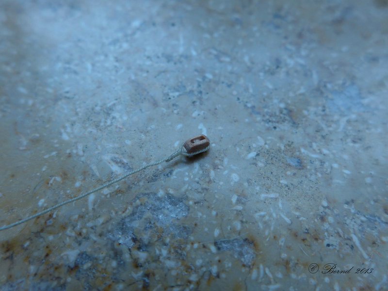

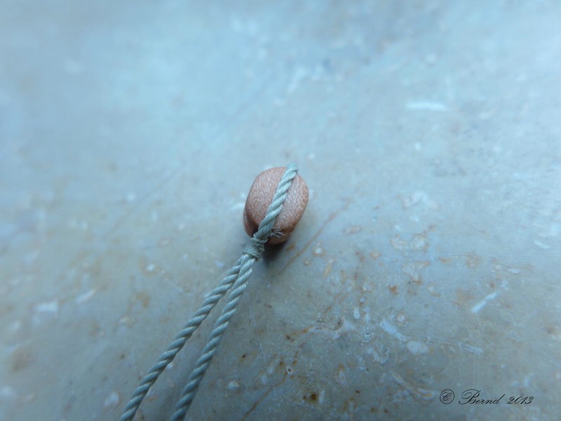

Nun ein paar Fotos über meine "Detailbemühungen". Zur Entschuldigung sei gesagt, die sind alle ohne (Faulheit) Stativ angefertigt,
mit Lichtstärke 1,4 ging das gerade noch.

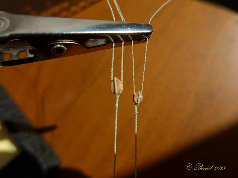

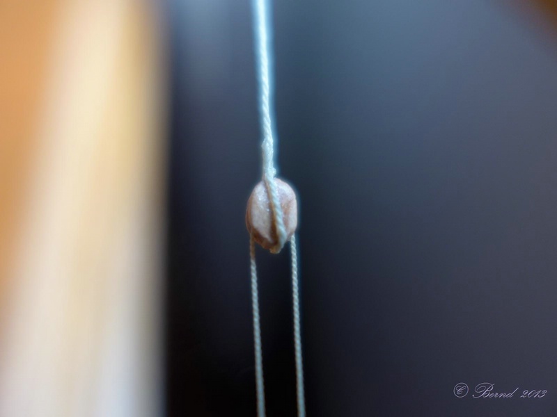

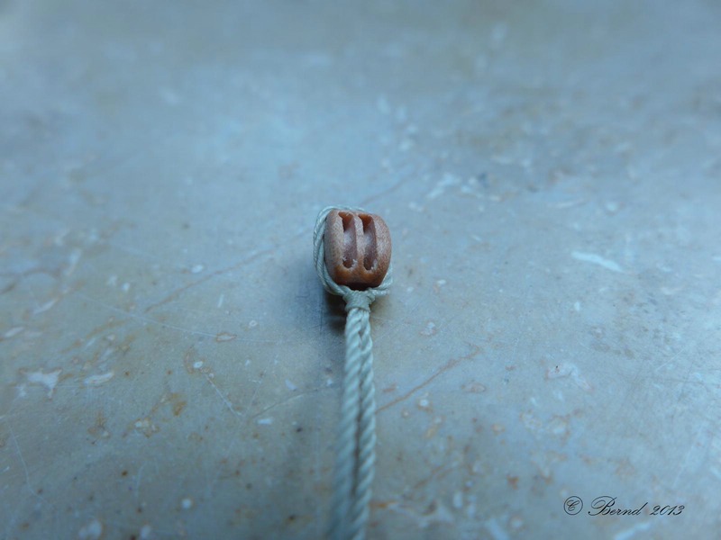

Hier eine paar verwackelte Aufnahmen eines 3 mm Einzelblocks von jbm mit einem 0,25 mm Garn von Morope. Das werden bei mir die
Hauptakteure sein.
Schön zu sehen ist auch, dass der Block noch nicht richtig nachgearbeitet wurde, man sieht unten noch eine Nase und prompt hat's
das Tau aus der Vertikalen getrieben...man lernt dazu...
Was mir daran richtig Spaß bereitete war, dass es mir erstmalig gelungen ist, ein brauchbares Spleißimitat zu erzeugen. Gerade bei
den kleinen gestroppten Einscheibenblöcken ist der Spleiß notwendig, also keine Monsterknoten oder sonstigen Geschwüre,
Wurmfortsätze oder Ähnliches bei den Blöcken. Das gibt mir auch Hoffnung für die Verschlussreeps an den Pforten, der Spleiß dort
ist nämlich immer noch zu dick aufgetragen.

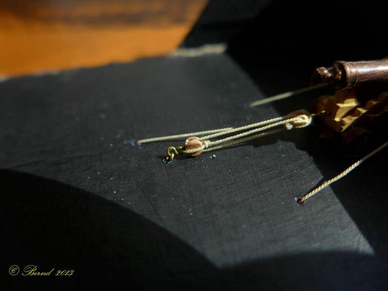

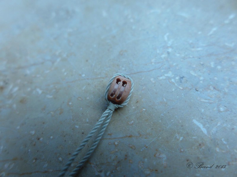

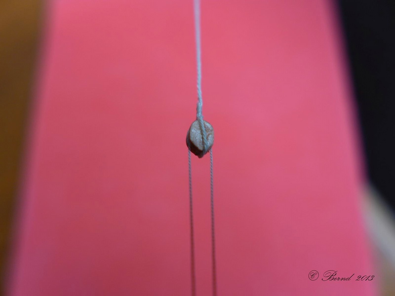

Nun zu einem der beiden 5 mm Doppelblöcke, die später einmal das Fockstag mit dem Bugspriet verbinden sollen. Taustärke 1 mm, die
Wicklung mit 0,25 mm Garn.
Die Wicklung scheint mir aber etwas zu dünn dafür zu sein. Die nächste Möglichkeit wäre ein 0,4 mm Garn zu nehmen, mal schauen...

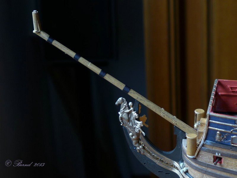

Und zu guter Letzt noch eine Werkstattaufnahme vom lose eingesetzten Bugspriet, der inzwischen seine Wuhlinge mit 0,4 mm Garn
und dreizehn Wicklungen erhalten hat. Das Fockstag wird bei mir an leicht anderer Position am Bugspriet befestigt (siehe Markierung),
ich nehme mir da ein paar kleinere Freiheiten, wie ich es für statisch sinnvoll erachte.. ;)

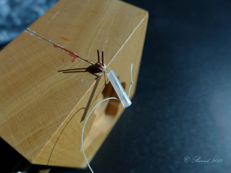

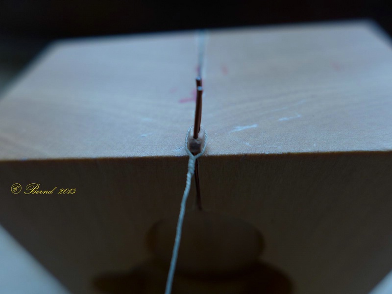

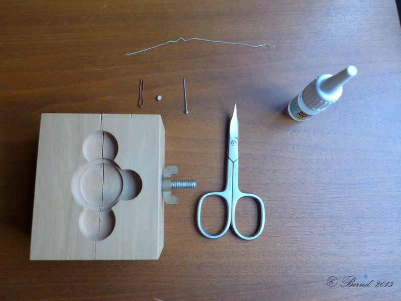

Eräuterung von Einzelschritten bei der Bindung der Blöcke. :smilie:
Ich muss den Block ohnehin neu binden, also kann ich auch gleich die Schritte dazu dokumentieren und einstellen, da es auch seinen
Reiz hat zu zeigen, wo es noch hakt.

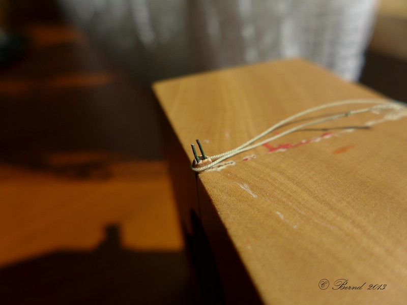

Zunächst Vorhang auf für die heutigen Akteure zur Wicklung eines 3 mm Einzelblocks, die da wären:

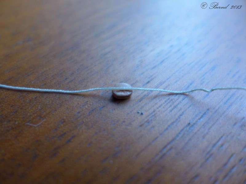

Dann einen Tropfen Sekundenkleber auf eine Klarsichtfolie geben (da trocknet der Sekundenkleber erst nach ca. 10 Min ab), den Faden
in einem kurzen Bereich eintauchen und dann mittig auf den Block anpressen, das schaut dann so aus.

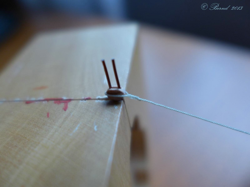

Nun die Nadelspitze in den Tropfen Sekundenkleber, welcher dankenswerter Weise immer noch auf der Folie verharrt eintauchen
und das werte Hinterteil besagten Blocks mit dem Kleber benetzen, Faden um den Block herumlegen und anpressen mit folgendem Ergebnis:

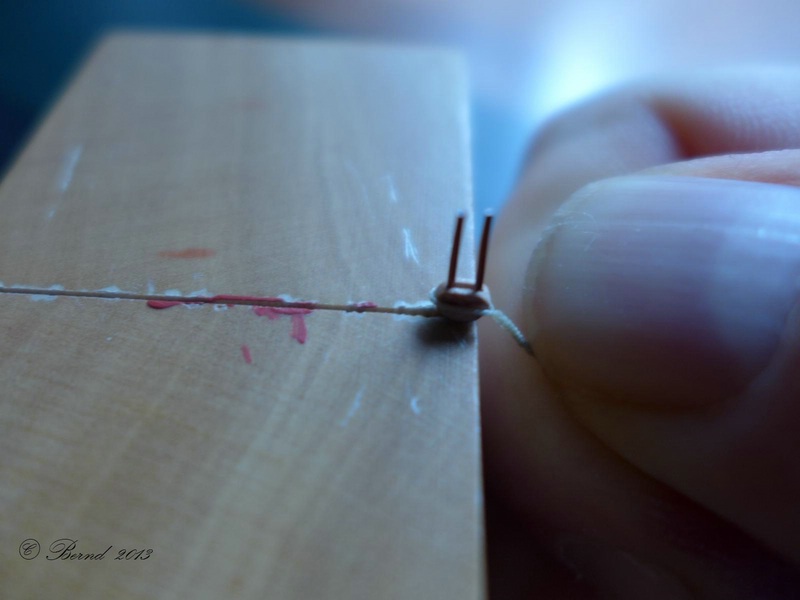

Nun wird der 0, 5 mm Kupferdraht in eine Vorrichtung o.ä. eingespannt und das Blöckchen samt dem angeklebten Faden schön eingefädelt.

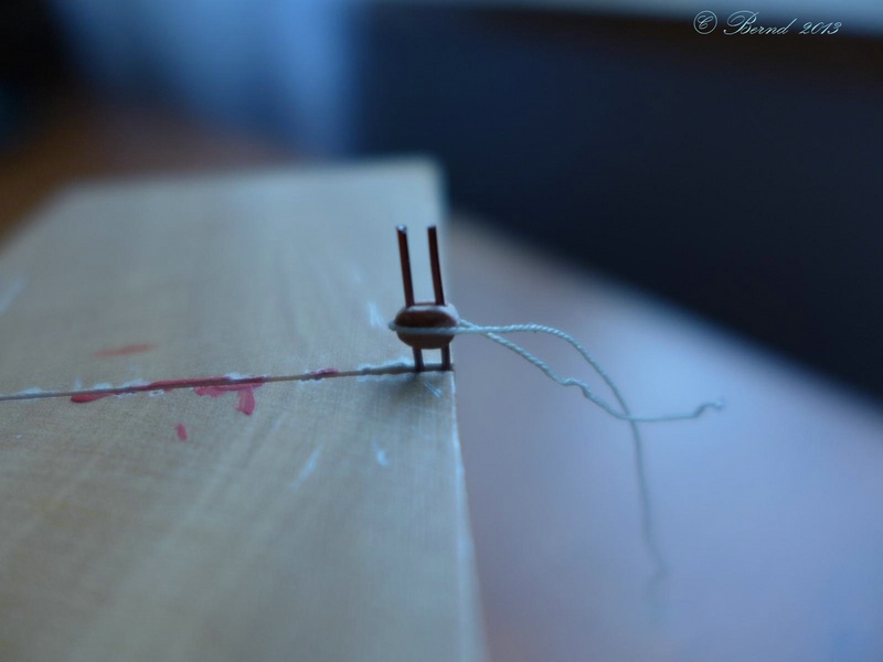

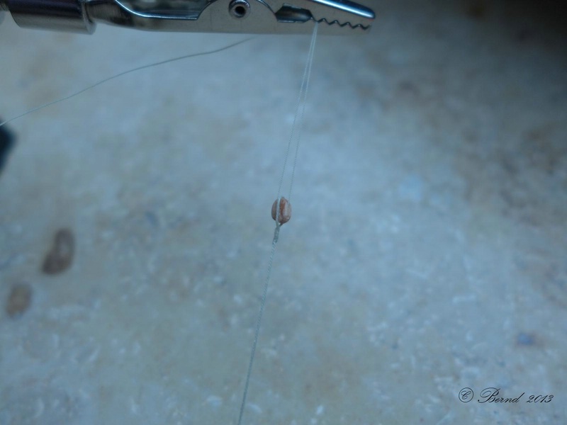

So und nun kommen wir zur Schwachstelle des Ganzen, hier ist's noch die falsche Technik, an Punkt 2 muss ich noch arbeiten, aber
aktuell zwirbele ich (noch) mit Daumen und Zeigefinger gnadenlos das Garn um den Block, tauche wieder die Nadelspitze in, na was wohl ?
Und benetze etwas den gezwirbelten Bereich. Das hält binnen 5 Sekunden :D

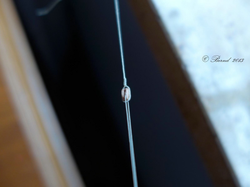

Nu mit einer Schere, die auch den Namen verdient den überschüssigen Faden abschneiden... EINEN Faden, nicht beide :grins: :hunger:
Bei der nachfolgenden Aufnahme kann man sehr schön sehen, dass ich mit dem Sekundenkleber etwas inflationär umgegangen bin,
Fehler, was gleich den "Spleiß" dicker erscheinen lässt. :huh:
Also wenn der Draht eingespannt, der Tropfen Sekundenkleber vorbereitet und das Garn bereits fertig zugeschnitten ist benötigt
man ca. 1 Minute für die Wicklung solch eines Blockes, aber an der Zwirbelung mit Daumen etc. muss ich noch arbeiten, da muss
eine andere Lösung her.
Warum ?
Na, was glaubt ihr, wie will ich wohl meine 2 mm Blöcke wickeln ? Mit'm dicken Daumen und Zeigefinger geht das schlecht.... :D
Die Wicklung des 5 mm Blocks ist etwas komplizierter, da muss ich noch darüber nachdenken, wie ich das am besten zeigen kann. :rolleyes:
Beste Grüße

Dienstag, 3. September 2013, 15:56
Habe gestern Abend noch einen Spannungsbelastungstest durchgeführt, dabei alles bestens bei dem 5 mm Block aber bei ca. 1 Pfund Zug hat es mir das Garn um den 3er Block gelöst...
Gute Güte,
was verlangst du den Dingern ab?!? 20 Gramm wären genug für den Test gewesen!
Planst du Vitrine mit Hurricangebläse da drin?
XXXDAn

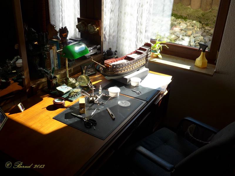

Also fangen wir mit der ersten Aufgabe an. Ich dürfte mich heute bei euch ziemlich unbeliebt machen, falls eure besseren Hälften die
nächsten drei Aufnahmen und Erklärungen je zu Gesicht bekommen werden. :pfeif:
Johann hatte ja vor ein paar Tagen eins zwei Aufnahmen seiner Werkstatt hier eingestellt. Ich nehme den Faden auf und präsentiere
heute meine Halle des Wirkens, die schaut zunächst immer so aus:
Während dem Werkeln in leicht veränderter Form,
Und nach eineinhalb Stunden (das ist so die Zeit, die ich am Stück max. damit verbringe) sieht mein Zimmer wieder so aus:
Und das generell. Platz hätte ich für eine Dauereinrichtung genug, möchte ich aber nicht. Wie ? Ich bin ein Pedant ? Heh, habe ich je was
anderes behauptet ? Also passt schön auf, dass niemand aus dem Partnerlager die Fotos sieht, sonst heißt es "....könntest' ja mal wie
der Lou aufräumen..." :baeh:
So, nun aber ernsthaft zum zweiten Thema. Ich habe an den Klicks gemerkt, dass sich doch sehr viele für die Wicklung der Blöcke interessieren,
darum schiebe ich noch eine Kleinigkeit nach. Zum leichteren Zwirbeln des Garns hatte René ja die Idee mit dem Röhrchen. Ich habe diese
jetzt aufgegriffen aber dahingehend leicht verändert, dass ich ein abgetrenntes Ohrstäbchen am Ende mit zwei Schnitten versah, die beiden
Garnhälften einfädelte und dann jeweils links und rechts diese in die Schnitte einspannte. Und dann wird das Rohr in Achse des 3 mm Blocks gedreht
was das Zeug hält und dann mit Sekundenkleber die Wicklung fixiert.
Damit bin ich zufrieden.
Aber da lauert noch im Dunkeln eine andere Gefahr..... der 2 mm Block. Also das Ganze von vorne, nun eine Nummer kleiner.
Wie bitte ? Das ist der gleiche 3 mm Block und ich wäre mit der Kamera nur dichter herangegangen ?
Mitnichten :D Allerdings habe ich wie man sieht wieder zuviel Sekundenkleber benutzt...
Und nun mal einen Vergleich des "Knotens" bei dem 2 mm Block zur Geschütztakelung zu Anfang des Jahres:
Und heute
Und mit dem verkleinerten Haken auf 1,5 mm habe ich die berechtigte Hoffnung, dass ich die sichtbaren Geschütze noch etwas
besser hinbekomme. :smilie:
