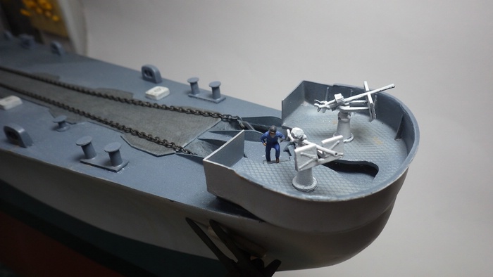

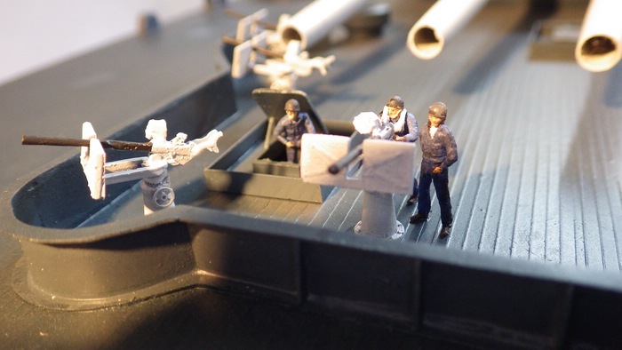

Hallo und willkommen im neuen Jahr,
gestern habe ich nebenbei doch was gemacht und die erste Serie der Örlikons gefertigt, lackiert und an Bord gebracht. Zur Verbesserung der Stabilität habe ich beim Gießen in den Lauf und die Halterungen für den Schutzschild Drähte eingelegt (dunkle Breiche). Fadenkreuze werde ich nicht aufsetzen, da ich die auf einem Originalfoto nicht finden konnte. Pro Geschütz brauche ich incl Verputzen der Rohbauteile ca 15 Minuten zur Montage der neun Einzelteile. Es ist wieder mal ein Geduldsspiel. Wie immer gibt es auch heute ein paar Bilder. Das Vordeck sieht jetzt schon schon ganz gut gefüllt aus Es fehlen noch die vielen Munitionskisten , zwei Paravane, die Peilautomaten und die Reling. Die kommt ganz zum Schluß

Die hintere Flakbatterie ist bestückt. Dazu gibt es noch
Story 5 : Seargeant Miller stellt gerade sein Örlikon ein.

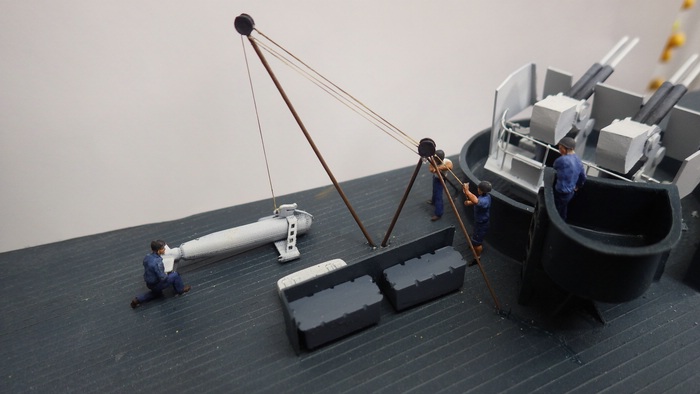

heute hab ich Story 6 zu bieten.
wie ihr vielleicht wisst sind PARAVANE Tauchbojen zum Aufspüren von Seeminen. Sie werden an einer langen Leine neben dem Schiff hinterhergeschleppt. Zwei davon sind auf dem Vordeck der Missouri gelagert. Aufgrund es Gewichts muß zum Wassern ein provisorischer Flaschenzug aufgestellt werden. Dazu gibt es auch Fotos im Internet. Ich habe versucht, das in Szene zu setzen und hoffe daß es gelungen ist.

Ein bischen könntest die Lackierung vom Paravan Altern...
Paravan Kranseil: Hast du Messingdraht genommen?
Beiträge: 3 621
737
Samstag, 12. Januar 2019, 10:30
Hi Gustav, Hi Ray
ich freue mich immer, wenn ich so nette "Post" bekomme. :D
@ Gustav: nein, kein Messingdraht sondern 0.1er Gummilitze von Uschi v.d.R . Mehrere Stränge Messingdraht so gerade gespannt zu bekommen, wollte mir nicht gelingen. Das Projekt " Alterung" will ich peu a peu sektionsweise umsetzen, nicht nur für den Kran sondern auch für die anderen Bauteile des Schiffes. Jedes Einzelteil separat zu altern bindet viel Zeit, die ich für das Bauen der Teile und Szenen benötige ^^ .

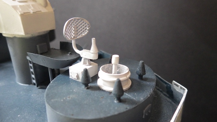

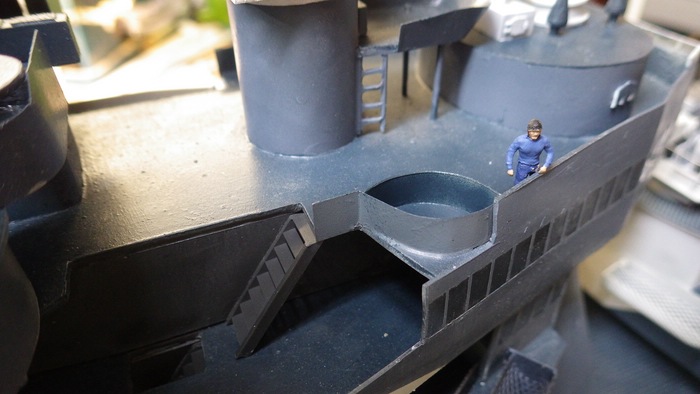

weiter gehts mit den Details, alles zu scratchen hält zwar auf, macht aber auch richtig viel Spaß. Verwendet habe ich wie immer Holzstäbe für die Lüfter sowie Alugitter und Polystyrol für die Kleinteile.Die Balustraden habe ich wieder aus 0.3.mm Lithoblech gemacht. Die Rettungsinseln sind im Lauf der Jahre peu a peu in Silikonformen aus Epoxidharz entstanden.
Anbei ein paar Fotos was alles neu entstanden ist. Treppen, Plattformen, Radargeräte und auch die Rettungsinseln sind an ihren Plätzen verzurrt. Last not least sind weitere Örlikons dazu gekommen und bereits mitschiffs auf ihren Plattformen montiert. Davon muß ich jetzt noch 27 bauen.

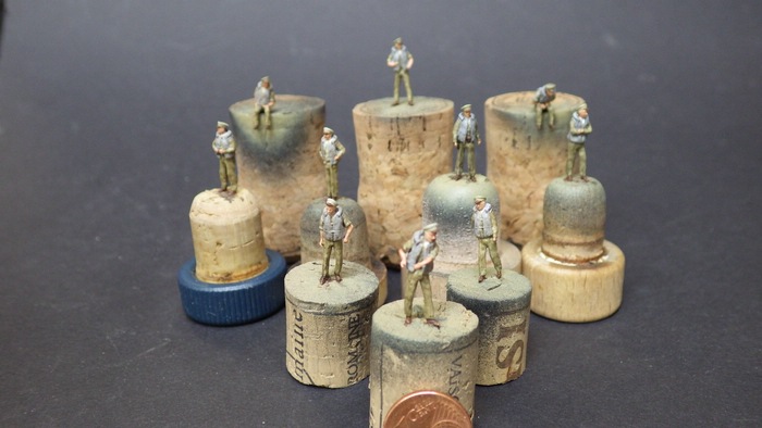

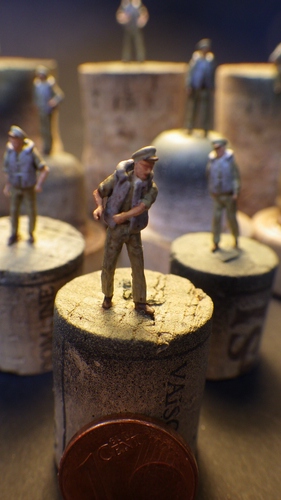

Beiträge: 3 621
739
Samstag, 26. Januar 2019, 18:32

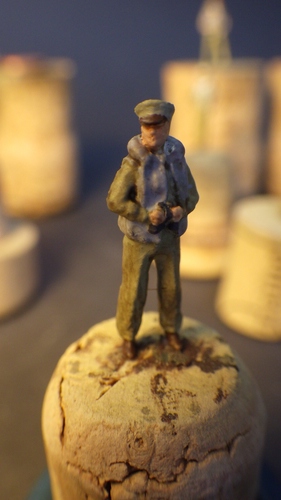

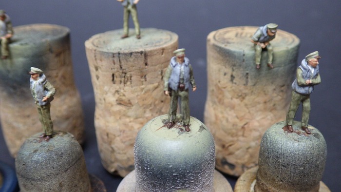

heute sind ein paar Offiziere zur Mannschaft dazu gestoßen

740
Samstag, 26. Januar 2019, 20:03
Eine Klasse für sich. Großen Respekt.

„ Aber sowas von“ vielen Schnaps- und Weinkorken... jetzt weiß ich es... mir fehlt die Bar in meiner Werft :thumbsup:
Feine Sache die du uns wieder zeigst :respekt:

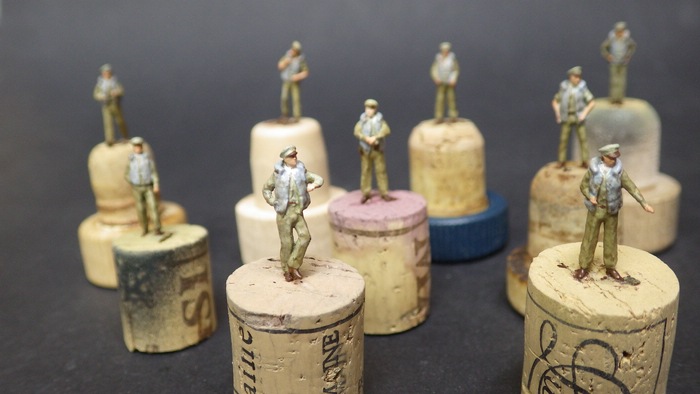

Beiträge: 3 621
746
Sonntag, 27. Januar 2019, 20:32
Hallo Freunde,
schön daß Euch die Mannschaft gefällt, und weil es so gut geklappt hat , hab ich heute gleich Truppe Nummer zwei angeheuert.
Außerdem ging´s an den Bau der Davids für die zwei großen Beiboote

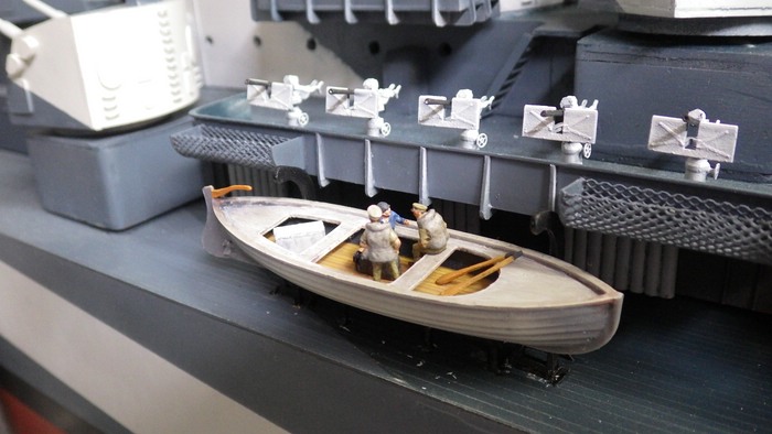

747
Mittwoch, 30. Januar 2019, 19:20
Hallo und guten Abend,
heute folgt Story 7 :
Eines der beiden großen Beiboote soll zu Wasser gelassen werden... Aber leider läßt sich der Motor beim Testlauf nicht anwerfen , also Motorabdeckung weg und gucken was los ist. Typisches Bild: zwei Dummschwätzer und einer, der es anpackt. :pfeif: Der selbst entworfene Motorblock ist 7 mm lang und 4 mm hoch. Ich liebe meine Lupenbrille 8)
Die beiden letzten Bilder zeigen dann das Beiboot auf dem Bootsständer , den Ständer und die beiden Davids. Der Ständer besteht ausnahmsweise mal aus Messing und ist verlötet. Das Boot ist noch nicht final eingebaut.
