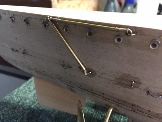

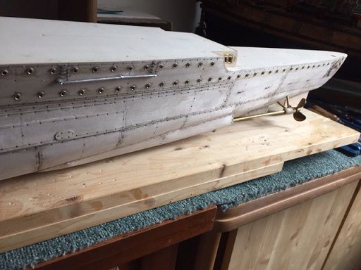

heute geht`s an die Spieren. Zum probieren von MZ mal 4 Stück besorgt.
Die originalen Teile (siehe oben im Bild) habe ich jeweils nur im hinteren Bereich des Schiffes verwendet.
Die vorderen Spieren wurden von mir wie dargestellt umgebaut, damit sie in etwa den Vorbildgrößen entsprechen.

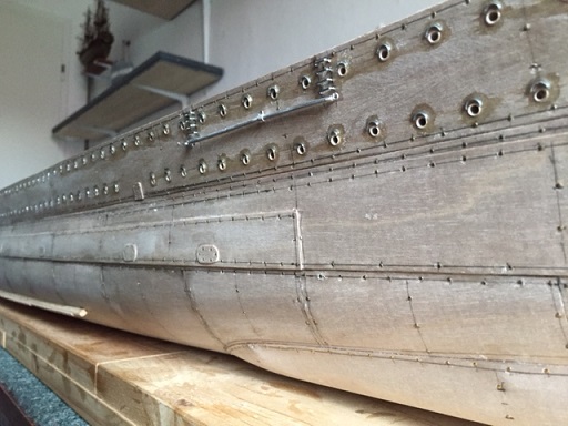

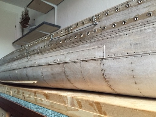

Hier jetzt die Teile am Schiff...hinten
und im vorderen Bereich.
Nochmal insgesamt, wobei die Verzurrung erst zu einem späteren Zeitpunkt realisiert wird.
Und nun sieht man auch gut, warum die Leitern dort enden, wo sie enden. Bis demnächst :wink:

Gute morgen Leute,

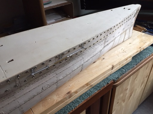

das Schöne an solchen kleinen Trippelschritten ist, das man jeden Abend ein bisschen bauen kann und schon wieder ein neues in sich abgeschlossenes Detail hat.

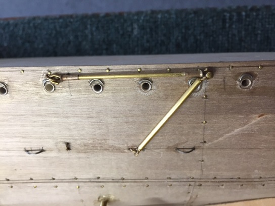

Heute: der Schraubenschutz. Aus diesen Restbestandbauteilen habe ich ihn gefertigt.
So sieht es backbordseitig....
und so steuerbordseitig aus.
Die Verzurrung wird auch diesmal, genau wie bei den Spieren, zu einem späteren Zeitpunkt ausgeführt.
Weiter wird es mit der Deckseinfassung gehen...und dann ist der Rumpf für mich erstmal fertig.

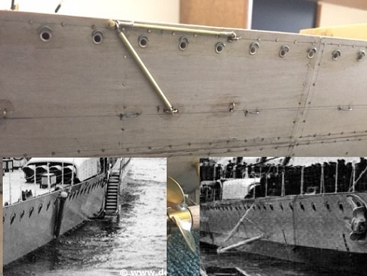

Vom Schraubenschutz gab es mindestens 2 Varianten. Ähnlich wie Du es gemacht hast, allerdings die untere Spiere horizontal und die obere schräg nach unten. Die zweite, spätere Variante besteht nur noch aus der unteren Spiere, die über Seile schräg nach oben gezurrt wird. Diese ist sehr gut auf Fotos aus der Einsatzzeit und aus Montevideo zu sehen. Ob Du noch anpassen willst, musst Du entscheiden.
Schöne Grüße,

Heinz, besten Dank für Dein positives Feetback, dann mal weiterhin immer so schön neugierig bleiben.
Bernd, wie immer zuverlässiger Informationenlieferant :ok: Du hast vollkommen recht - zwei Varianten.
Habe mich für die rechte Variante entschieden, da sie im angeklappten Zustand (so finde ich) mehr hermacht.
Zur Spierenproblematik bin ich eigentlich vom ausgeklappten Zustand ausgegangen. In diesem Zustand ist es so wie Du sagst,
die kürzere, untere Spiere ist fast horizontal und die längere, obere Spiere verläüft schräg nach unten.
Durch die schräg verlaufende "Klappachse" (rot) ergibt sich im angeklappten Zustand dann meine Anordnung.
:nixweis: Hm, ich werde es so lassen.

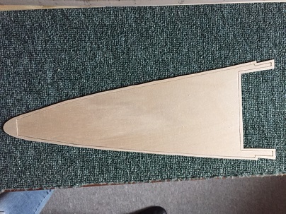

nun wie angekündigt ein paar Bilder von den Deckseinfassungen.

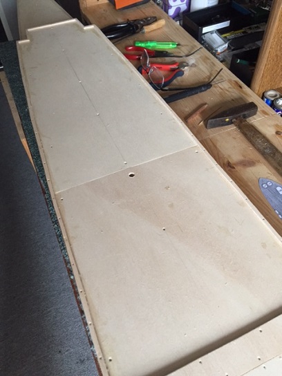

Die hochskalierten und ausgeschnittenen Decksdraufsichten werden auf das Schiff gelegt und entsprechend ausgerichtet.
Die einzelnen Decksabschnitte (habe drei davon vorgesehen) wurden auf Sperrholz übertragen und ausgesägt.
Begonnen habe ich mit dem Achterdeck. Das äußere "Rahmenteil" wird nun auf dem Schiff verklebt und in Rumpffarbe mit lackiert.
Das innere Teil bleibt naturbelassen und bekommt später einen Plankenbelag oder eine Plankenimitation.
Bis dahin wandert es ins Archiv.

Wow....bin gespant wie Du die Beplankung machst...echte Beplankung wäre der absolute Hammer. :ok:

Schön, wie Du bis jetzt an die Graf Spee ran gehst. Der Rahmen soll den Wassergang darstellen :ok: 1A+. Nur mit der tatsächlichen Beplankung wird es wohl eine langwierige Sache. Wenn Du bei Deinem Maßstab von 1:100 bleiben willst, dürften die Planken nur 2mm breit sein. Dann wären die Planken im Original 200mm breit. Zur Not könnten sie ja noch 3mm breit sein. Zu breite Planken sehen einfach nur Sch.... aus. Das hat man ja bei der PE gesehen. Das geben viele, viele 100 Plaken. :bang: Aber wie schon vorher geschrieben, sehen richtige verklebte Planken einfach nur Klasse aus. Ich bin gespannt wie Du Dich entscheiden wirst.
Bis jetzt ist Deine Graf Spee einfach nur Klasse. :respekt: :dafür:

ja, echte Planken wäre schon was. Aber meine Decksabschnitte sind unterschiedlich dick.
Wenn ich die Planken nur aufklebe, kommen ich auf dem Achterdeck zu hoch.
Wenn ich die Sperrholzplatte durch die Planken ersetze, sind diese bis 3 mm dick auzuführen.
Beplankt werden müsste dann nach der Aufbautenmontage. Dann kann man aber wieder kaum vernünftig planschleifen.
Hinzu kommt noch das ungünstige Preis-Leistungsverhältnis. (Ist ja schließlich kein Museumsmodell.)
Und, und, und...
Wir werden abwarten und sehen. Am Ende muss es vernünftig aussehen und zum Schiffsstil passen.
Im Zweifel gilt: lieber gut imitiert als schlecht beplankt. Aber schau`n mir mal ;)

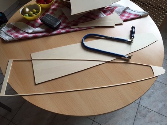

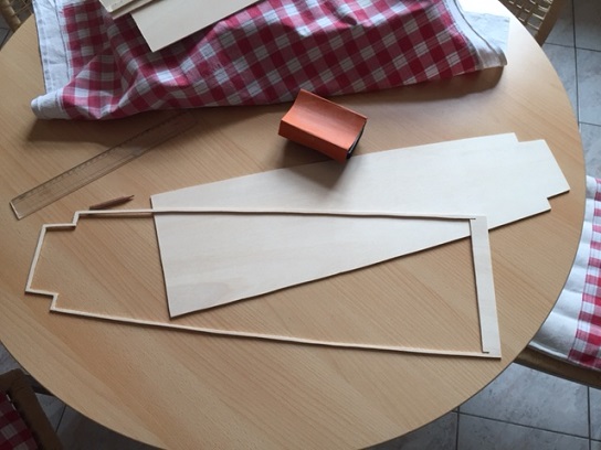

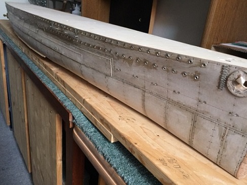

den Rahmen (oder Wassergang :nixweis: ) auf den hinteren Teil des Rumpfes montiert...
...und mit dem Zuschnitt des vorderen Deckteils begonnen.

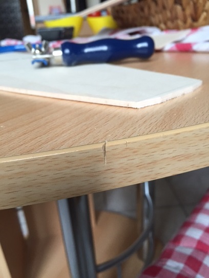

Da meine Werft zu klein bzw. zu eng war, und meine Madame arbeiten ist, bin ich in die Küche ausgewichen.
Das ist dabei rausgekommen:
Und das! :cracy:
Alarmstufe rot. Ich habe in den Tisch gesägt. Das gibt Mecker :motz:.
Da ist guter Rat teuer ?( und ich muss mir dringend was einfallen lassen.
:idee: Zuerst tut es mal `ne größere Tischdecke.
Und morgen ist unsere Enkelin da...die bastelt auch gerne :pfeif:
So, hier nun auch der zweite Rahmen auf dem Rumpf befestigt.

Beiträge: 2 580
Realname: Rolf H.
Wohnort: 47259 Duisburg
736
Samstag, 6. August 2016, 11:16
Ohohoh, ...
Alarmstufe rot. Ich habe in den Tisch gesägt. Das gibt Mecker .
... dat gibt ein körperlicher Verweis in Form einer Beule. Versteck die Bratpfannen.
Welche Stärke haben denn die Randplatten?
Grüße aus Krefeld, Rolf :ok:

Augen zu und durch! Hilft nichts. :du:
Hast Du "Flüssiges Holz" zu Hause? Das sollte etwa den Farbton der Tischkante haben.
Möbelwachs in dem Farbton gibt es auch.
Damit sollte sich der Schaden weitgehendst beheben lassen. :hand:
Auf deiner Werft wird nicht gespachtelt,klar.
Vieleicht in der Küche?

^^ Shit happens. Aber mit Holzwachs kriegst Du das gut repariert. :respekt: für die Sägearbeit für den Wassergang. Der ist übrigens eine Art Rinnstein und ist das eigentliche Stahldeck. Das Holzdeck wird aufgesetzt und liegt damit höher als der Rand bzw. als der Wassergang.

Holzwachs ist `ne gute Idee. Bis jetzt hat sie es noch nicht bemerkt.
Das mit den Blumen habe ich dann doch gelassen. Hätte bloß Skepsis erweckt...
Am Heck 1,5 mm und in den anderen Bereichen 3 mm.
Aber wenn die Planken doch oben auf zum liegen kommen, wie Lemmi sagt, spielt die unterschiedliche Stärke ja gar keine Rolle.
Aber dann müssten die Echtholzplanken ja ca. 2,5 mm x 0,5 mm Querschnitt aufweisen.
Oh man, wenn das mal gut geht. Oder 2,5 mm x 1,0 mm und dann 0,5 mm runterschleifen.
Ihr seht, ich arbeite dran..

Die Rille sieht ganz fürchterlich aus - als wenn du mit voller Absicht den Tisch beschädigt hast. Du mochtest wohl den Tisch nicht. Aber das ist ganz menschlich und alles nicht so schlimm: Erst das mit dem vorgeschlagenen Holzwachs probieren und den Tisch danach mit grünen und gelben Streifen lackieren. Danach sieht man die reparierte Rille garantiert nicht mehr :lol:
Und wenn das alles nichts nutzt (womit zu rechnen ist), tauscht du den Tisch ganz einfach durch einen neuen aus und lãdst deine Liebste zum Essen ein.
Wichtig ist nur, dass du dem Schicksal mit der Bratpfanne entgehst und hier weiter machts, denn dein Modell ist wirklich sehr interessant und sieht prima aus.

Ray, so lange Du aus frust nicht noch zusätzlich in die Tischkante gebissen hast, sollte das zu retten sein :D
Spaß beiseite, deine Fortschritte wissen zu gefallen, Kapitän zur See Hans Langsdorff hätte das sicher auch gefallen.

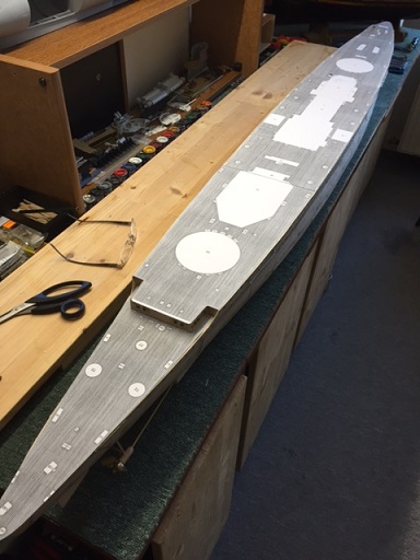

bei mir ging es weiter mit dem letzten Teil des Wasserganges vom Hauptdeck.
Damit sind die Arbeiten am Rumpf erstmal abgeschlossen. :wink:
