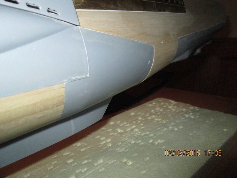

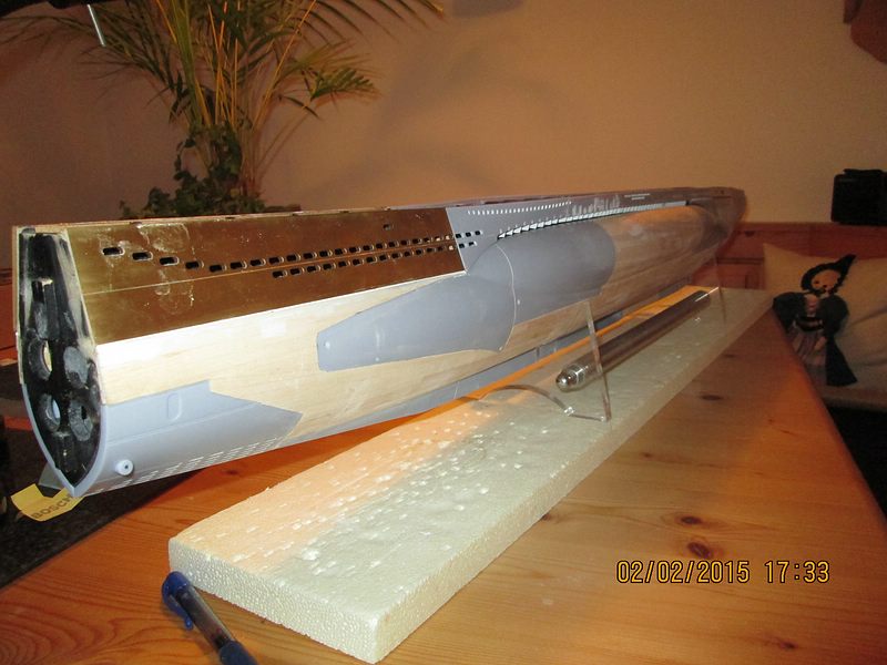

Montag, 2. Februar 2015, 18:14
Zu der Diskussion weiter oben, kann ich eigentlich nur den Kopf schütteln und mir denken, was für eine unnötige schreiberei. Zum einen gibt es die Bauanleitung von Hachette, und da kann man sich genau dran halten, zum anderen lässt uns Hachette auchdie Möglichkeit, jeder nach seinen Fähigkeiten, sich sein Boot so zu bauen, wie er es für richtig hält.
Ich zum Beispiel öffne mir alle Flutschlitze, werde unter dem zur Zeit noch abnehmbarne Deck nicht schwarz sondern in RAl 7000 was auch die spätere Überwasserfarbe wird lackieren, dann habe ich anstatt der kleinen Holzstücke mir kleine Kunstoffstücke herausgeschnitten, weil mir die Holzstücke zu dick waren. Im original sieht man von diesen kleinen Streben fast gar nichts. Am Bug und am Heck wird bei mir auch nicht komplett Plan geschliffen, da die Kunstoffteile den Druckkörper darstellen soll, und die Holzleisten das Überwasserschiff. Im original ist dort auch ein kleiner Absatz. Aber nochmal gesagt, das ist die Freiheit, die jeder an seinem Modell hat. Auch die Geschichte mit den teilweise offenen und geschlossenen Flutschlitzen. Beim Modellbau soll man sich auch verwirklichen können und nicht alles mundgerecht vorgelegt bekommen. Wem das natürlich zu viel Arbeit ist, der baut es halt so, wie er die Teile geliefert bekommt.
Bauberichte leben von Bildern und Erfahrungen, die jeder mit seinem Modell während der Bauphase macht, und von Gedanken, und Lösungen die entwickelt werden, und nicht von Vorwürfen und Beleidigungen. Jeder hat eben eine andere Ansicht der Dinge. So genug geredet.
Hier mal wieder ein paar Bilder meines Bootes. Wie schon öfters erwähnt, baue ich ja das Boot komplett geschlossen.

Montag, 2. Februar 2015, 19:31
tach aus'm Sauerland
klasse Boot , klasse Bilder :respekt:

741
Mittwoch, 4. Februar 2015, 08:23
Wow, das nenne ich mal sauber und glatt. :ok:

Mittwoch, 4. Februar 2015, 09:56
@IR 110
Was für Holzkitt verwendest du? Gibt es da einen bestimmten, der sich am Besten für den Modellbau geeignet?

743
Mittwoch, 4. Februar 2015, 11:26
Ich benutze 2-Komponenten Polyesterfeinspachtel, erste Ergebnisse werde ich demnächst zeigen. :kaffee:
Gruß, Olaf

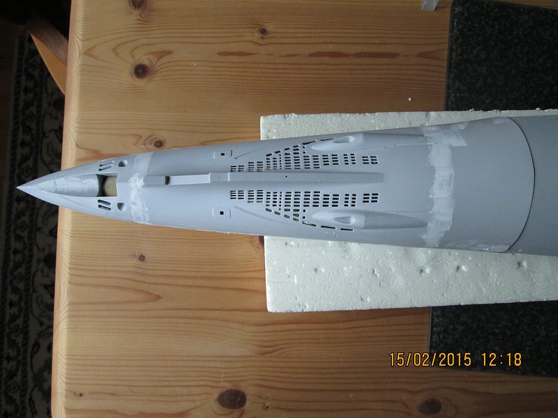

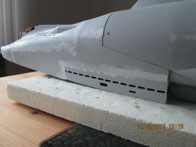

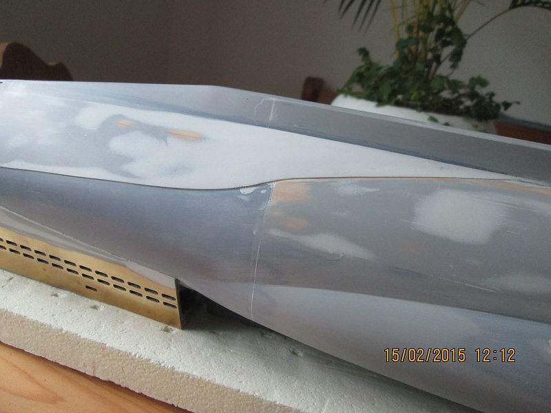

750
Sonntag, 15. Februar 2015, 12:50
Hallo an alle
Hier sind mal wieder ein paar Bilder meines Bootes. Mittlerweile ist die zweite Beplankung bis auf den Bugbereich geschliffen, gespachtelt, nochmals geschliffen und jetzt mit grauem Sprühspachtel eingespritzt. So lassen sich auch die letzten Löcher und Unebenheiten erkennen. Im Heckbereich wurden diese letzten Unebenheiten jetzt nochmals gespachtelt ( noch nicht verschliffen ).
Der Absatz im Bug und Heckbereich zwischen den Kunstoffteilen und der Holzbeplankung ist bewußt, da dies den Übergang vom Druckkörper zum Überwasserschiff darstellt. Ich habe diese Linie dann mit Spachtel bis zum Kiel verlängert. So habe ich es in Laboe an U 995 fotografiert. Natürlich sind alle Flutschlitze geöffnet. Sollte jetzt dann alles passen und keine Unebenheiten mehr zu erkennen sein, werde ich es grundieren ( habe nmir auch diese Grundierung bestellt, die von einem anderen Mitglied empfohlen wurde )
Jetzt heißt es bis Dienstag warten, dann kommt der Bugbereich
Gruss Matthias
