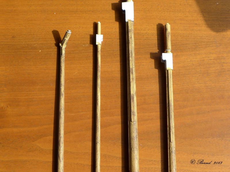

Samstag, 24. August 2013, 13:31
Guten Abend allerseits,

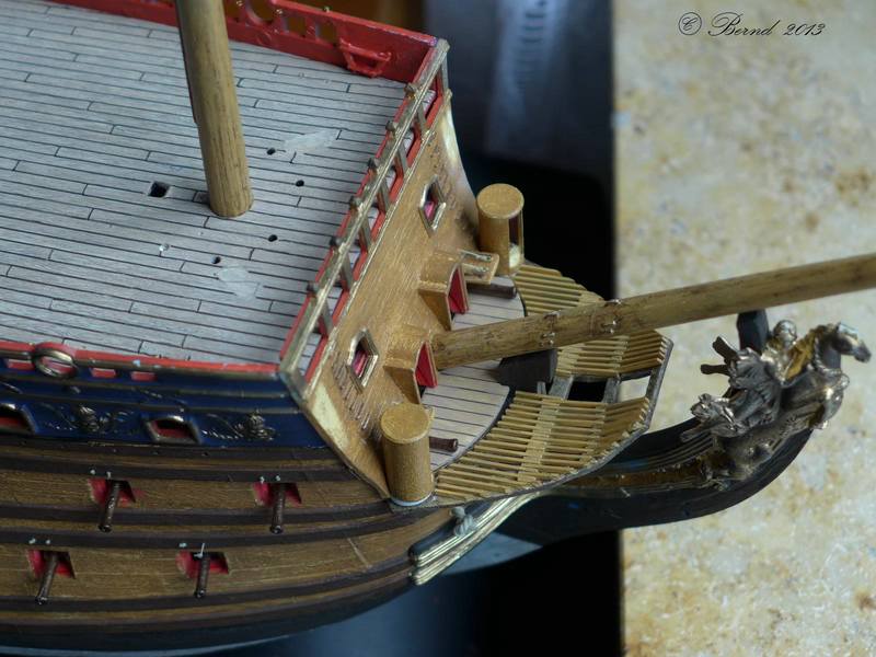

jetzt doch noch einmal einen kurzen Kaminabend von mir nachgeschoben. Nichts Großes, aber das hat mich dennoch richtig viel Zeit gekostet,
darum gibt es dafür ein eigenes Kapitel.

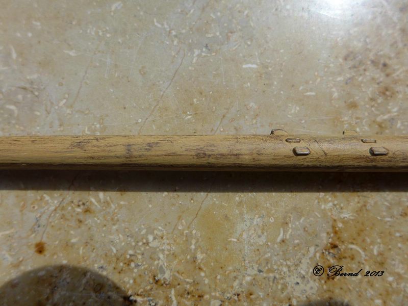

Am Kamingemälde könnte man es erahnen, es geht um...
.....die Maste und deren Farbgebung.... Auch dabei kann man fast nichts gewinnen, aber schnell viel verlieren.
Ich möchte keine farblich homogenen Maste haben, sondern es sollen Schlieren und die Gebrauchsnutzung zu sehen sein und damit auch
zum Buganstrich einen Bezug finden, ohne dessen Farbe zu wiederholen. Also ein leicht anderer Farbton aber auch dort den Eindruck
erwecken, dass der Zahn der Zeit etwas am Schiff genagt hat ;-)
Einen kleinen Werkstattbericht über die Art und Weise der Farbbehandlung der Maste hatte ich auf Seite 18 Beitrag Nr. 535 bereits schon einmal
eingestellt und möchte es hier nicht ausführlich wiederholen, sondern fasse mich kurz.

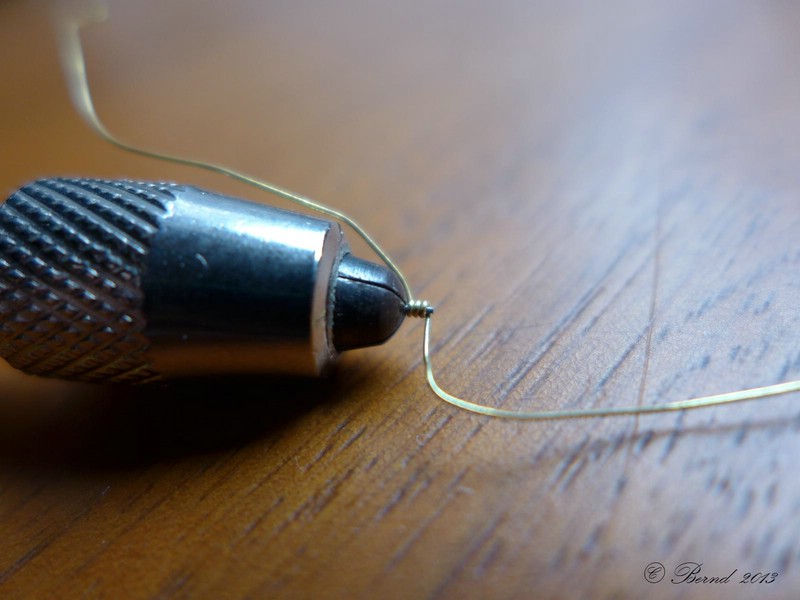

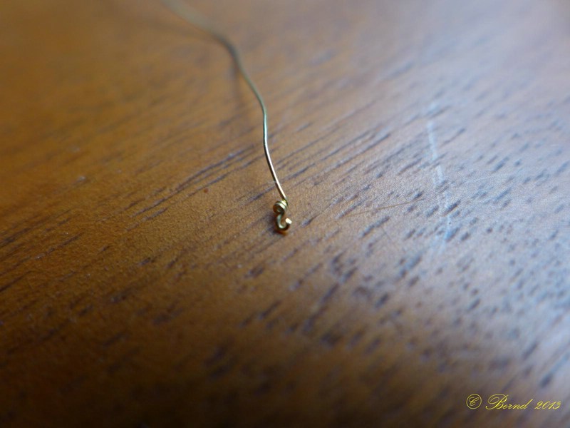

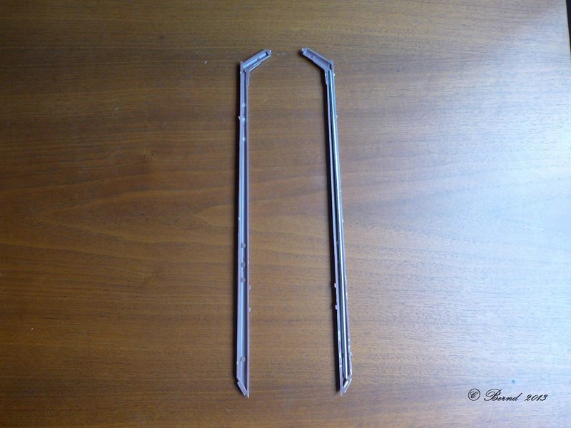

Vorab eins der wichtigsten Punkte bei den Masten: Deren Verstärkungen. Es gibt hier mehrere Möglichkeiten, ob mit Holz oder Kupfer....
aber bei mir geht nichts über den guten alten Kruppstahl :D
Hier zum Beispiel beim Bugsprit mit einen guten 2 mm starken Draht (Einwegbügel aus der Reinigung) zunächst mit LÖSEMITTELFREIEM
Kleber einseitig eingeklebt und nach dem Härten die zweite Hälfte des Mastes mit Revellkleber geschlossen. Warum zunächst nur einseitig ?
Wie soll sonst der innere Kleber trocknen können, wenn sofort die andere Seite des Mastes alles schnell luftdicht abschließt ? Das könnte
ansonsten eine seeeeehr weiche Angelegenheit werden...

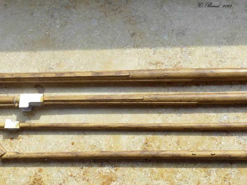

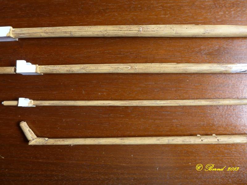

Zunächst einmal werden alle Untermaste in einem Arbeitsgang behandelt, damit sie später farblich nicht voneinander abweichen. Ich hatte
zunächst daran gedacht den Bugspriet nicht zu altern, aber ein paar Dutzend Fotos im Internet von realen Schiffen haben mich eines Besseren
belehrt, darum alle Maste in gleicher Farbbehandlung.
Da weder bei Colbert noch bei Marquardt bei kontinentalen Schiffen zur Zeit der SR Eisenringe zu sehen sind, wurden diese zunächst einmal
bei den Masten alle abgeschliffen. Das war mit Verlaub eine sch... Arbeit... Die Mastwangen habe ich aber beibehalten, da ich hier bei
verschiedenen Quellen unterschiedliche Aussagen darüber gefunden habe.
Danach wurden im nächsten Schritt die Löcher zugespachtelt, wo lt. Heller die Wuhlinge bzw. die gstroppten Blöcke beim Bugsprit ihren Halt
finden sollten, das löse ich anders und werde es bei Gelegenheit erklären.
Anschließend wurden die Maste in fünf Arbeitsgängen immer wieder mit Revell Ocker gestrichen und danach mit Revell Lederbraun und einem
alten Borstenpinsel wie im Beitrag Nr. 535 beschrieben trocken gebürstet. Der mehrmalige Anstrich ist deshalb wichtig, da später mit Schleifpapier
die Farbe ja wieder abgeschmirgelt wird, da braucht's eben eine gewisse Schichtdicke.
Danach mit 100 er Schleifpapier in Richtung Längsachse der Maste die braune Farbe teils wieder abgeschmirgelt um diese Schlieren zu erzeugen.
Jetzt lasse ich die Maste einige Tage durchtrocknen und dann werden sie mit einem Brillentuch poliert, was den Dingern trotz Alterung wieder
einen gewissen Glanz verleiht ;-))
Beste Grüße
737
Samstag, 24. August 2013, 13:39
schon ohne politur glanzvoll!
LG der roland
Beiträge: 1 077
Realname: Christian
Wohnort: Hallbergmoos
738
Samstag, 24. August 2013, 17:48
Sieht sehr holzig aus :respekt:
mfg Christian
739
Samstag, 24. August 2013, 18:25
Ohja!! 8o Da hast Du echt schönes "Holz" hingekriegt! Sieht prima und sehr realistisch aus! :respekt: :ok:
Beiträge: 3 566
740
Samstag, 24. August 2013, 20:55
Realistischer kann man wohl Holz nicht mehr nachbilden.
Es ist schon erstaunlich mit welcher Farbtechnik Du hier ans Werk gegangen bist.
741
Sonntag, 25. August 2013, 00:17
meinen :respekt: für Dein sehr gelungenes Imitat. :sabber:
lg Mickey
Im Bau: Black Pearl
Im Bau: H.M.S. Triton
742

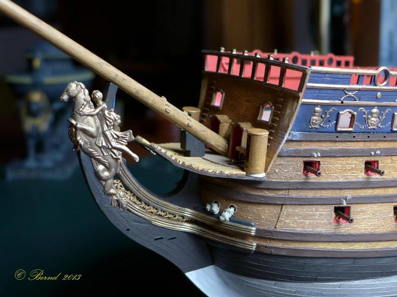

Sonntag, 25. August 2013, 11:56
Merci Messieurs, zuviel der Ehre, aber danke für die Blumen.
Stellt sich allerdings die Frage, ob die Maste farblich auch mit den Bordwänden wie erhofft harmonieren. Also mal auf die Schnelle Deck, Gräting und Maste lose eingelegt und begutachtet.
Ich bin damit zufrieden. Es kommt bei den Fotos und den 70 KB pro Aufnahme nicht richtig rüber, aber Bordwand und Maste gehen farblich in die gleiche Richtung sind aber dennoch leicht unterschiedlich, so wollt ich's haben.
Beste Grüße
743
Sonntag, 25. August 2013, 12:19
Hallo Bernd. :wink:
Und das mit Recht!
Zu der Bordwand passen die Masten sehr gut.
Auf den Bildern geht das Deck farblich einen leicht anderen Weg, aber das ist ja, so denke ich, auch noch nicht ganz fertig.
I'm fine with it! :)
lg Mickey

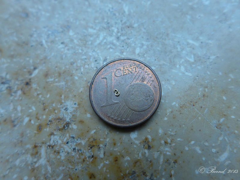

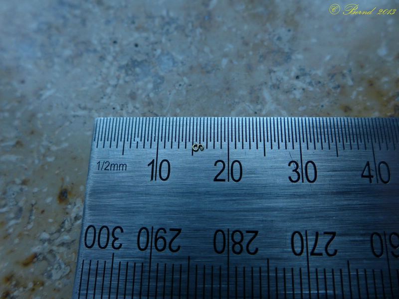

heute wieder mal eine Kleinigkeit zwischendurch...
Ich muss mich jetz langsam in Sachen Makroaufnahmen üben, da kommt es gerade recht, dass mir vor ein paar Tagen eine Idee gekommen
ist, die Haken noch etwas kleiner als bisher zu bekommen.
Direkt zu Anfang des Jahres gab es ja einen Kaminabend über die Volltakelung eines Achtpfünders, hier noch einmal zur Erinnerung eine
Aufnahme davon:
Man sieht deutlich, die Haken aus 0,3 mm Messingdraht sind mit 1,9 mm (fast) so groß, wie die 2 mm Blöcke selbst. Das wirkt irgendwie nicht
richtig, selbst wenn es in Natura so gewesen wäre.
Und nun zur zündenden Idee..., zuvor der Kreis unserer heutígen Mitspieler:
Nun einen 0,3 mm Bohrer rücklings eingespannt und mit einem 0, 3mm Messingdraht einige Runden gewickelt.
Dann den Draht abgeschnitten...
...und anschließend mit einem Skalpell oder Cuttermesser vorsichtig zwischen die Windungen gegangen und um 90 Grad nach links und rechts
aufgeklappt. Lässt sich leider nicht genauer zeigen, oder ich müsste einen Film drehen, dazu bräuchte ich aber noch ein paar Hände ;)
Die überstehenden Teile abgeschnitten und fertig ist der Haken, so einfach kann es sein und das Ding ist wirklich wesentlich kleiner als die
in der heutigen ersten Aufnahme. Ich habe jetzt nichts entgratet oder genauer zurechtgebogen, es geht mir ums Prinzip, um die
Nahaufnahmen und ums Üben.
Streiche 1,9 mm... setze 1,5 mm :D
Beste Grüße

na aber hallo, feinste wummenpower en miniature!
mes compliments, monsieur
