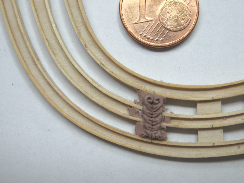

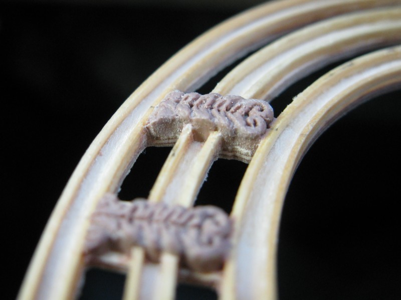

Als erstes die Verzierungen vooorsichtig vom Papier gelöst, von hinten auf 1 mm Dicke abgeschliffen und entgratet. Dann zwischen die Leisten der Galionsregeln Magic Sculp gedrückt...
...und darauf die erste Verzierung gepappt.
Dann alles was überstand weggenommen und alles schön an die Konturen anmodelliert.
Nach dem Aushärten die darunterliegende Holzstrebe auch noch an die Konturen angepasst...
...und das bei allen vier. So weit bin ich jetzt:
Als nächstes kommen dann die "Kästchen" ober- und unterhalb der Verzierungen dran.

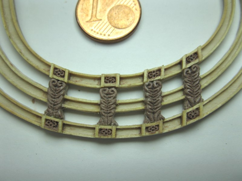

Viel hab ich nicht mehr geschafft, nur noch die Kästchen ober- und unterhalb der Verzierungen. War schwieriger und zeitaufwändiger als ich mir vorgestellt habe. Erst mal die "waagerechten" Leisten angeklebt.
Diese dann auf die passende Breite gekürzt und dann die senkrechten Leisten drangefriemelt.
Muss jetzt noch alles ordentlich verschliffen und nachgearbeitet werden, dann kann´s mit dem nächsten Schritt weitergehen. Aber jetzt muss ich :schlaf: gehen.

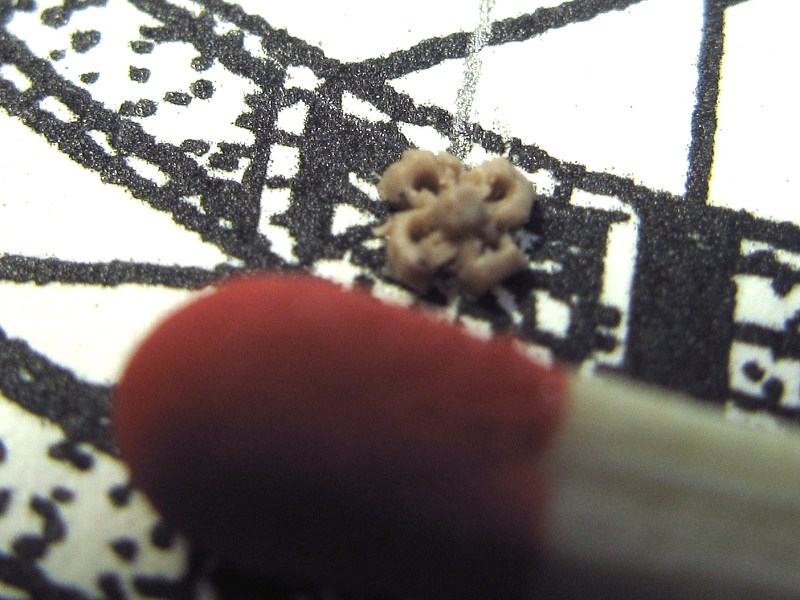

Der nächste Arbeitsschritt war heute erst mal das "Unterfüttern" der Kästchen mit Magic Sculp, was ich damit meine sieht man auf dem Foto.
Während das aushärtet, hab ich mich mal an den Blüten versucht, die in die Kästchen kommen.
Sorry für die unscharfe Aufnahme, packt der Makrobereich meiner Kamera nicht mehr ganz. Ganz richtig, das verschwommene rote Ding unten im Bild ist ein Streichholzkopf (handelsüblich, ganz normale Größe :!!), denn die Blüten bekommen einen Durchmesser von gerade mal 1,5 Millimeter. Der Blütenstempel in der Mitte wurde aus einem Kügelchen geformt das aus exakt 14 Magic Sculp-Molekülen besteht ;).
Und so sieht es dann fertig aus.
Am einfachsten ist es wirklich, die Dinger an Ort und Stelle zu modellieren :whistling: .

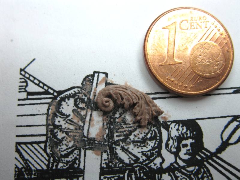

Und weiter geht´s im Text. Heute ist, extra für Schmidt, ein Teil dran, das abgefornt werden darf, soll und wird :D.
Es geht um die große Rosette, oder wie man das Ding auch immer nennen will, oben an den Galionsregeln. Da das Teil ziemlich symetrisch angelegt ist, kann man es für beide Seiten nehmen :ok:. Hergestellt wird es in mehreren Schritten. Begonnen habe ich mit den Krullen und Akanthusblättern (Jaja, Johanns Baubericht über die La Créole zu lesen ist nicht nur optisch ein Leckerbissen, man lernt dabei sogar noch was :grins: ) im oberen Bereich. Hierzu habe ich eine so unglaublich riiiesige Menge Magic Sculp angemischt wie noch niemals zuvor:
Zuerst mit dem rechten "Flügel" geübt.
Hab ihn etwas dicker gemacht, kann man dann später auf der Rückseite noch auf die richtige Dicke schleifen.
Mit der zweiten Seite habe ich dann ein wenig Probleme bekommen, weil das Zeug angefangen hat auszuhärten X(, hab´s gerade noch so hinbekommen :whistling:.
