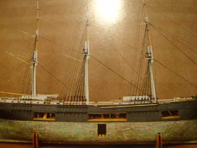

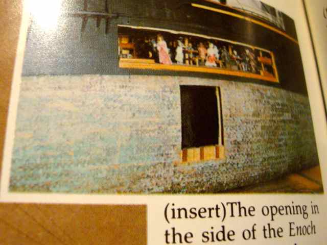

Hey Roland, vielleicht kommt sowas hier fuer Dich in Frage. Ist nicht so skelettig wie ein Admirality Model aber trotzdem koennte man bei entsprechender Beleuchtung gut ins Innere sehen. Es zeigt ein Modell der Enoch Train aus dem Mormon Church Museum in Salt Lake City:
(Quelle: Roth, Milton: Ship Modelling from Stem to Stern, 1988 TAB Books)
749
Sonntag, 4. November 2012, 12:29
wow...harry, ich danke dir fuer die schoenen bilder. ich kannte bisher weder das schiff, noch das modell.
immer wieder klasse, wenn man neue pix fuer die sammlung bekommt!
