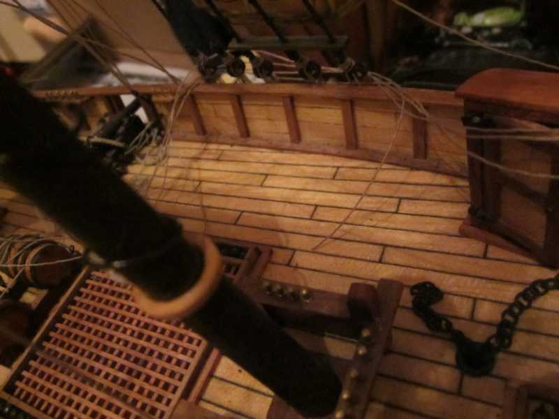

725
Montag, 13. Februar 2012, 19:43
Hi Chris, :wink:
in diesem Bereich, entschuldige bitte die schlechte Fotoqualität, ist schon recht dunkel, sollen die zusätzlichen Nagelbänke jeweils links und rechts angebracht werden. Jetzt meine Frage an den Takelexperten. Reicht eine breite Nagelbank mit ca. 11 Belegnägeln aus, oder ist es sinnvoller 2 kürzere Bänke zu installieren ? Von wegen einer breiteren Abdeckung zum Belegen. Du weißt schon was ich meine, oder?
Liebe Grüße
Holger :ahoi:
die Romantik von der See;
die sie segelten.
J. P. Soerensen
726
Montag, 13. Februar 2012, 19:48
Boah! Bevor ich Dir jetzt was falsches rate (ich hab relativ bis gar keine Ahnung von Schonern...): Ich würde schon aus Stabilitätsgründen eine durchgehende machen. Allein die parallele Ausrichtung ist schon nicht einfach. Ich plädiere für eine, die etwas achterlich über die Wanten hnausgeht.
Chris

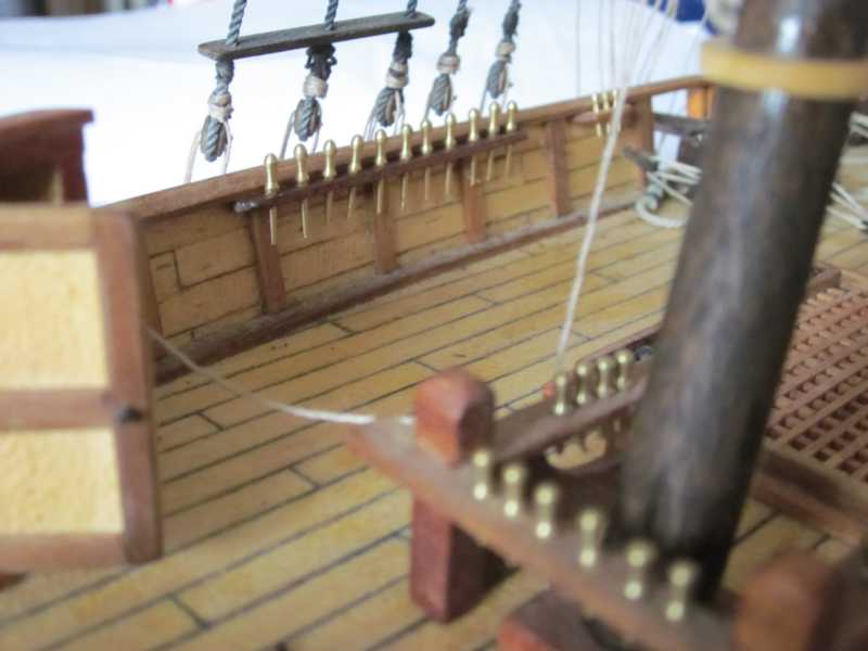

Samstag, 25. Februar 2012, 13:50
Moin, :wink:
die Harvey wurde aufgerüstet. Sie hat zwei zusätzliche Nagelbänke mit je 11 Belegnägeln bekommen. Leider sind die Bänke mangels passendem Holzmaterials dunkler ausgefallen als die schon vorhandenen Nagelbänke. Ich hoffe und denke das das nach dem Belegen etwas kaschiert wird und wenn nicht, was soll´s. Aufrüstteile heben sich ja im allgemeinen öfters mal von den Originalen ab. Ich kann damit leben.
Die Fallen sind ebenfalls fertig und ich werde sie wie in Petersson´s " Rigging Periode Fore-and-Aft Craft " gezeigt mittels Taljen in Bordwandnähe festsetzen. Allerdings habe ich im Gegensatz zu Petersson das Bramfall auch mit einer Talje ausgestattet. Find ich irgendwie besser.
So, und nu sitz ich hier vor meinem Modell und weiß nicht mehr weiter, bzw. ich kann mich nicht entscheiden wo oder mit welchen Strippen ich nun beim Belegen beginnen soll. Denke mal, erst die Fallen festsetzen, dann die Toppnanten und dann? :nixweis: Gibt es da irgendeine Reihenfolge nach der man sich richten kann oder sollte ?
Kann mir da einer der Takelmeister mal auf die Sprünge helfen. Ich wäre Euch sehr verbunden.

Samstag, 25. Februar 2012, 17:43
Moin Holger!
Na, die Nagelbänke hast Du ja mal wieder summa cum laude umgesetzt!! Sind sie auch stabil genug befestigt? Dumme Frage, ich weiß- natürlich sind sie! Damit dürftest Du wohl ausreichend Belegpunkte haben. Und wenn Nägel unbelegt bleiben- das ist auf realen Schiffen immer so! So nach dem Motto: "Man weiß ja nie, ob nicht doch mal Gäste kommen, und dann hat man was da...!"
Zu Deiner Takel-/Belegreihenfolge: Da kenne ich mitlerweile fast soviele Möglichkeiten wie Weisheiten. Da musst Du selbst für Dich eine logische Reihenfolge finden. Ich würd mir nur immer vorher überlegen, womit Du Dir möglicherweise den Zugang zu anderen Belegpunkten gerade zuzubauen gedenkst, dann müsste das schon gehen. Ein Schoner ist ja nochmal was anderes. Ich gehe da in meinem Fall immer von vorne nach hinten und von unten nach oben vor. Aber es gibt wohl viele Takelmeister, die jetzt die Hände über dem Kopf zusammenschlagen, weil man's so schon mal gar nicht macht... ;)
Du machst Das schon! Sind die Nägel nicht etwas dicht am Schanzkleid, will sagen: passt da noch die Belegung zwischen?? Sieht ein bisschen eng aus, kann aber auf den Bildern auch täuschen...?

Samstag, 25. Februar 2012, 18:14
... und zu Drakes Vorgehensweise würde ich noch die Belegung analog ergänzen: von innen nach außen und von vorne nach hinten, je nachdem ob die Nagelbretter quer oder längs stehen.

Samstag, 25. Februar 2012, 18:21
Aye Chris, :wink:
Scheint wohl eine Marotte von mir zu sein. Rahen zu eng angebappt und jetzt die Nagelbänke, mal seh´n was als nächstes kommt ! :abhau: Aber ne´, dat´ passt scho´. Jedenfalls so gerade eben. :D
Mit der Belegreihenfolge habe ich allerdings etwas anderes gemeint. Die grobe Richtung, von vorne nach hinten und von unten nach oben hab ich auch so vor. Aber speziell bei den Rahsegeln meinte ich eher: erst die Schothörner, dann die Geitaue, Bulins, Bug-und Nockgordings, Refftalje usw.? :nixweis: Gibt es da eine Reihenfolge von wegen der verschiedenen Zugkräfte und Zugrichtungen?
Das ist eher mein Problem. Ich kann mir das im Vorfeld nur sehr schlecht vorstellen. :doof:
Da würde mir die Eine oder Andere Weisheit echt weiterhelfen.
