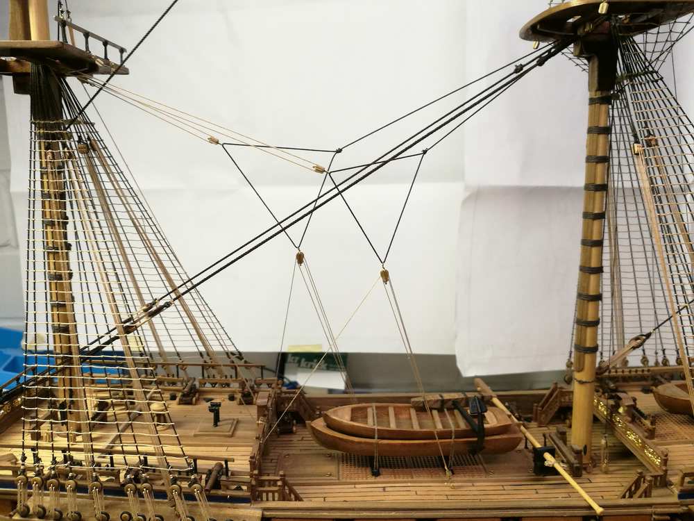

Moin Björn,
Einfach toll :ok: und deine Webleinen sind ein Traum :love:
Nur der Großstag ist mir irgendwie im Auge hängen geblieben:
Der doppelte Knick ist irgendwie irritierend. Ich bin kein Experte, aber bist Du sicher dass das so passt?

Wird toll!
Bei den Knicken gebe ich Recht. Ich meine, da ist einer zuvielle :-)
Der nach unten zum Bugspriet ist ok, nur dass die Stage an einer Klampe hängen halte ich persönlich für nicht so gut. War die Klampe für was anderes vorgesehen?
Der Hauptstag war das dickste Tau im stehenden Rigg, und musste die ganze nach hinten gerichtete Kraft auffangen, wenn die Großsegel back standen. Entweder würde das die Klampen raushauen, oder den Fockmast aus dem Scuh kippen, da die Kraft sich dort nach oben richten würde.
Wenn ich es richtig sehe, müsstest du nur die Stage aus der Klampe nehmen und die Reeps nachziehen, dann könnte es passen.

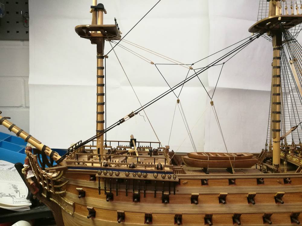

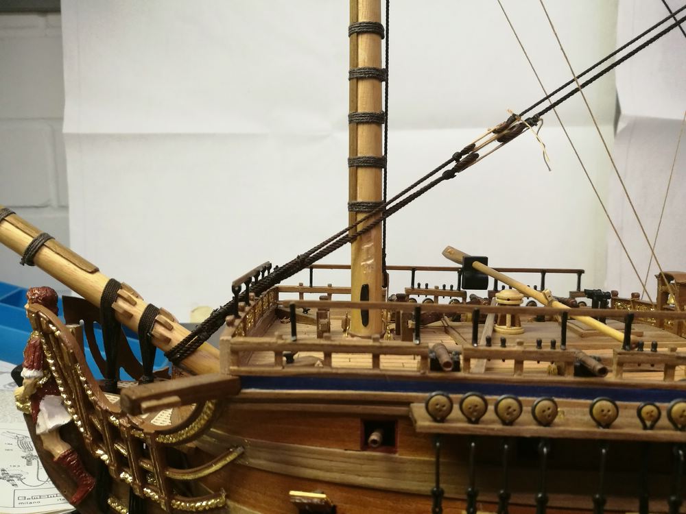

erstmal vielen lieben Dank für Euer Lob.
Danke für den Hinweis, Ingo und Daniel. Ähm...ja...upps...
Einmal blind auf den Plan verlassen. Die Klampen hab ich Millimetergenau ausgemessen. Dass das nicht passt hab ich gar nicht gemerkt.
Jetzt sind die Klampen weg. Ich werd sie wohl auch weg lassen. So sieht das Ganze jetzt aus. Beide Knicks sind weg...
Das Stag ist auch echt heftig. Das "Tau" hat 1,7mm, also im Original 1,7mm*90=153mm. Schöner Klopper.
Jetzt geht´s erstmal ein Stück weiter. Großmarsstage und Pardune kommen.
Beste Grüße,
Björn

Sehr schöne Takelarbeiten !
Die Korrektur am Großstag war notwendig.
698
Mittwoch, 26. August 2020, 06:32
Moin Björn,
jetzt sieht der Stag deutlich besser, nämlich großartig aus :ok:

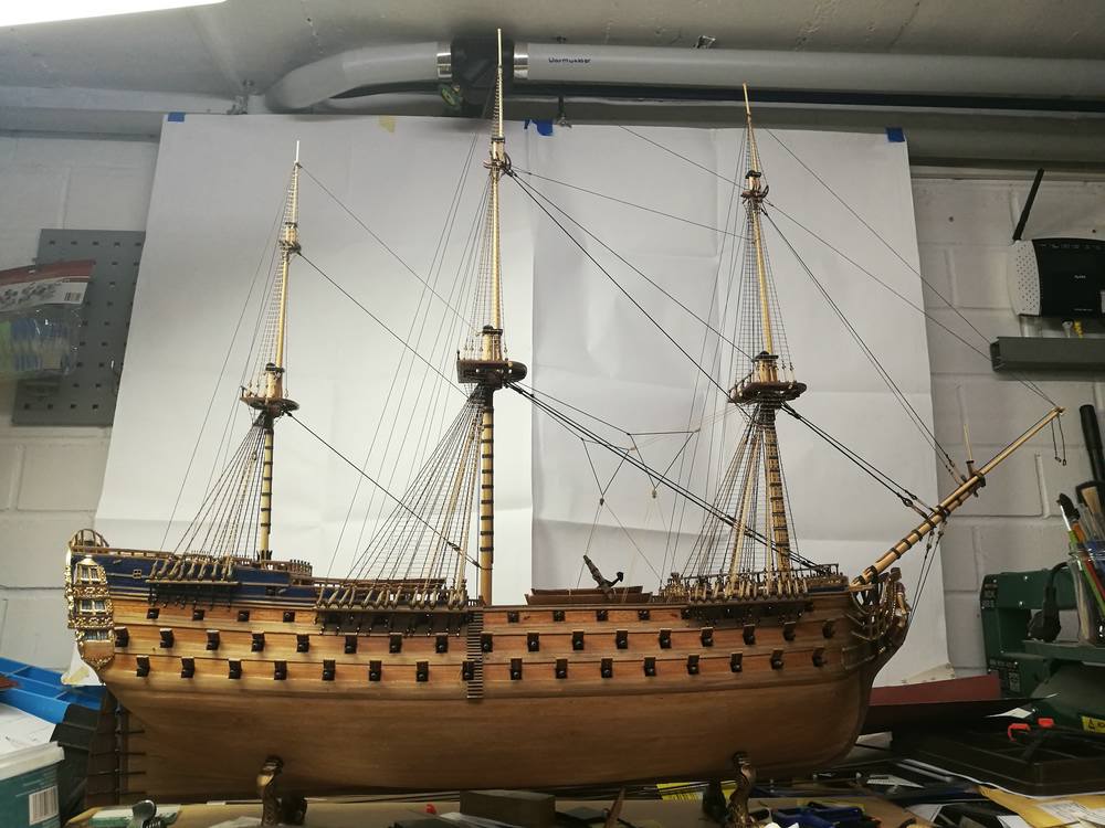

Bevor sich das hier jetzt noch weiter zieht, hier jetzt endlich mal wieder ein paar Bilder, wie es im Keller gerade aussieht.

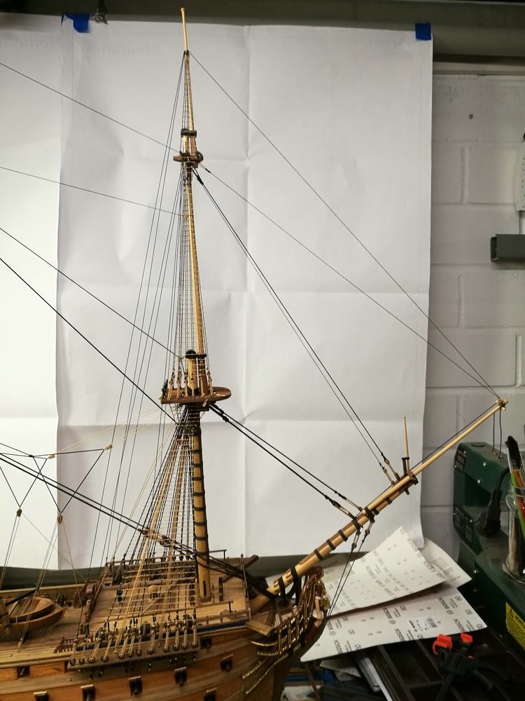

Allzu viele Webleinen kommen (Gott sei Danke!) nicht mehr. Die Fockwanten sind jetzt komplett ausgewebt. Sind auch so 35 Webleinen pro Seite...
Hier mal ein paar Schnappschüsse von der Takelarbeit.
Und so sieht jetzt der ganze Pott aus. So langsam wird´s ein Schiff...

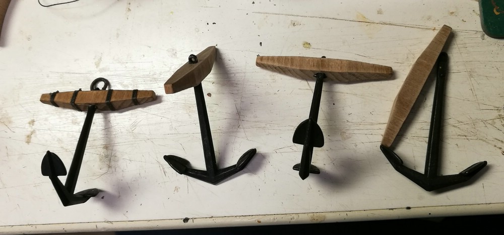

Um bei der ganzen Webleinen-Arbeit nicht ganz Irre zu werden hab ich mal mit den Ankern angefangen. Lässt sich was ganz hübsches drauß basteln, find ich.
Und einer in fertig...

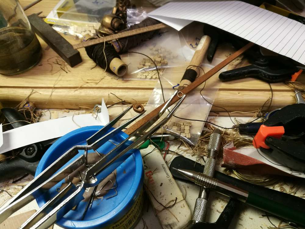

Tja, und damit geht´s jetzt weiter. Wer vor meinem Chaos die frisch lackierten Bauteile findet: Respekt! Gute Augen :D

Moin Björn,
absoluten Respekt vor deiner Ausdauer-Arbeit. Da passt jede Webleine, sehr sauber, nichts verzogen, einfach toll!
Und die Gesamtansicht ... Traumhaft :love: :love:

Tolle Fortschritte Björn,
habe selten so eine akkurate Takelung gesehen.
Da passt einfach alles.

Gude Ingo,
vielen Dank für dein Lob. Sowas motiviert ungemein bei dieser Ausdauerarbeit...
Ganz so perfekt sind sie leider nicht. Ein paar Webleinen hängen etwas durch. Langt aber für meine Ansprüche...
Für die Gleichmäßigkeit ist ganz simpel ein ausgedrucktes Excel-Sheet verantwortlich. Das klemm ich hinter die Wanten. Dann ist das ganz simpel...
Bin aber echt froh, wenn die Arbeit mal wieder geschafft ist :)

Chaos? Da ist doch noch Tischplatte zu sehen!

Herrlich, und diese kreative Unordnung drumherum .... so muß es sein ! :D :D

OMG :pinch: 8o whhaaaaaaa.... haha, wie kannst du nur mit so viel `Zeug` um dich herum arbeiten :lol: Respekt :thumbsup:

erstmal ein fettes Danke das du uns an deinem Bau teilhaben lässt :hand:
Und der Arbeitsplatz ... ein selbst ordnendes System. Dinge die man oft braucht liegen weiter oben als solche die nur selten in die Hand genommen werden :abhau:
Für mich wäre das aber auch nichts. Ich bekomme schon einen Anfall, wenn drei Dinge die ich nicht brauche rumliegen :pfeif:
720
Dienstag, 15. Dezember 2020, 12:35
Ordnung ist das halbe Leben... Genies überschauen das Chaos. :)
Liegt doch alles da, wo man es benötigt!? :abhau:
