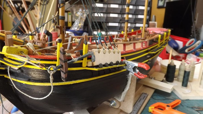

Guten Morgen liebe Schiffsbauer,

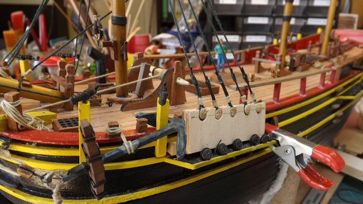

Hilfskonstruktion zum Spannen der Wanten gebaut und
Schiffsglocke gebastelt...
der Franz :abhau:

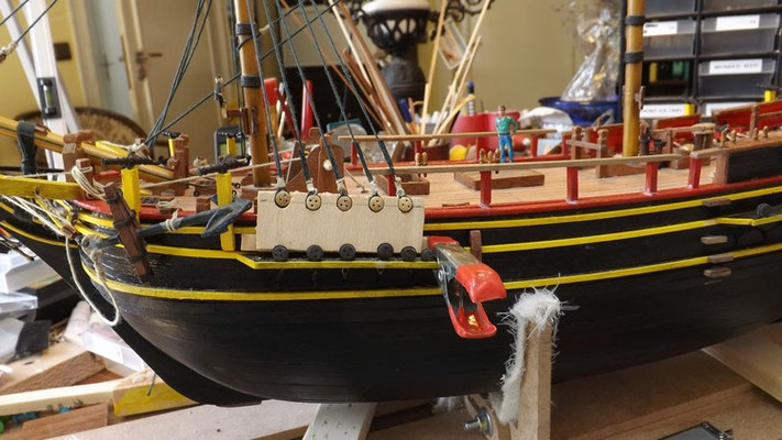

Moin! :wink:
Dein "Wantinator" ist ja mal wirklich eine (m. W.) komplett neue Methode, sich der Problematik der gleichmäßigen Jungfernabstände zu nähern. Respekt! :thumbsup: Bin gespannt, wie er sich in der Praxis schlägt! Die Schiffsglocke gefällt ebenso! :ok:
695
Mittwoch, 19. April 2017, 19:24
"Wantinator" ist schön, ich bin auch mächtig gespannt auf´s Gespannte. Die Idee finde ich jedenfalls genial, wie bei vielen simplen und nützlichen Erfindungen fragt man sich da gleich, warum da nicht schon viel eher jemand drauf gekommen ist (Der Dosenöffner wurde 50 Jahre nach der Konservendose erfunden...). Meinen Respekt!!!

Und der Wantinator ist großartig. Die Idee speichere ich mir mal ab :thumbsup:

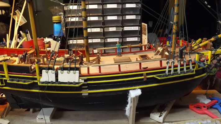

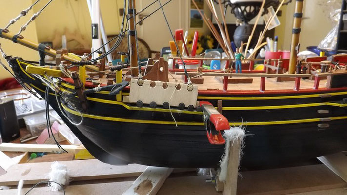

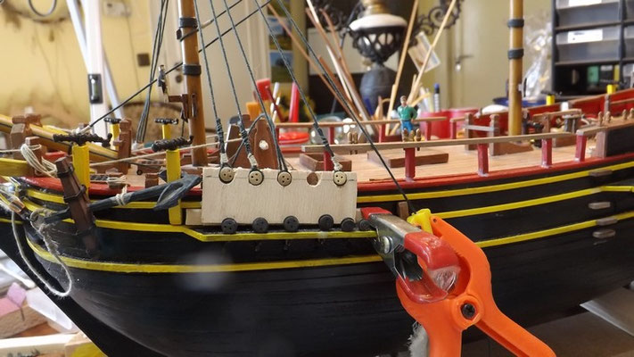

Donnerstag, 20. April 2017, 11:28

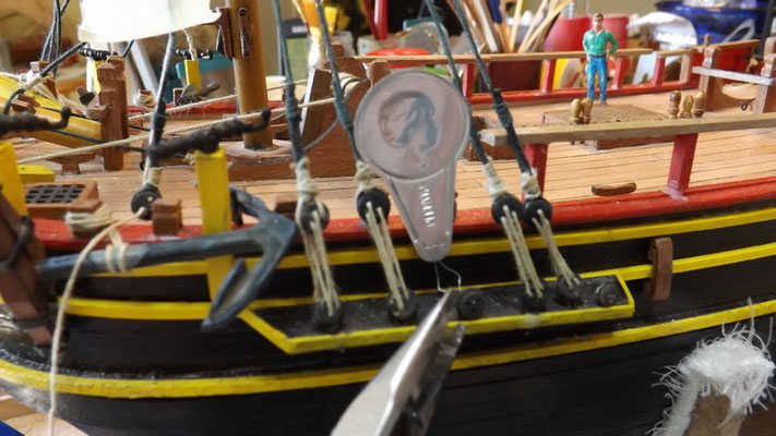

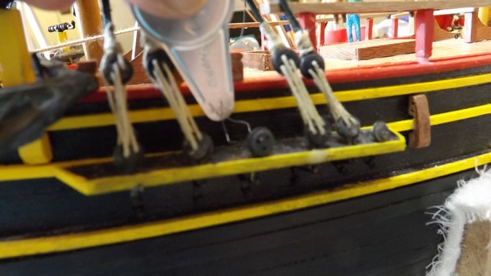

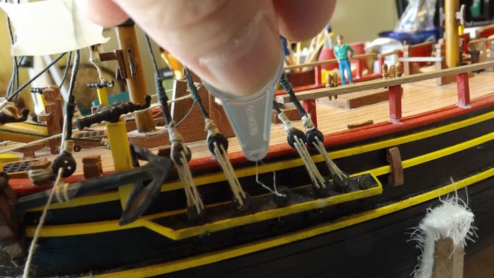

Moin liebe Schiffsbauer,,,
Weiter ging´s, mit Hilfe des Wantinators am Fockmast einseitig
die Jungfern eingebunden.
Das anschließende Spannen der Wanten erwies sich insofern als recht schwierig,
da die die Einfädelungshilfe bei den unteren Jungfern von hinten eingeführt werden
muss, habe mir hierzu eine solche Einfädelungshilfe verbogen und dann mit viel
Geduld (blind) von hinten eingeführt, vorne mit der Zange gefasst und nach vorne durch-
gezogen, das kostet viiiieeeeel Zeit...
der Franz :abhau:
im Bau: Nao Victoria 1:50
699
Donnerstag, 20. April 2017, 12:53
Moin Franz,
aber nach soviiiiiiiiieeeeeeeeel Zeit mit Bravour gelöst. :ok:
700
Donnerstag, 20. April 2017, 13:42
Danke für die schnelle Befriedigung meiner Hochspannung!
Die Technik hält wohl, was sie versprochen hat. Nur die letzte Jungfer tanzt etwas aus der Reihe, ich denke, weil die Lochabstände im Wantinator nicht mit denen auf der Rüste übereinstimmen. Damit wäre es dann perfekt.
Kann man den Einfädler nicht mit einem Einfädler einfädeln? Ich denke da ein eine Mini-Häkelnadel, in ein Stück Draht, das durch die Bohrung in der Jungfer locker durchpasst, am Ende eine Kerbe eingefeilt, kann man dann von vorn einführen, durchschieben, den Draht einhaken und zurückziehen.

704
Donnerstag, 20. April 2017, 16:04
"Häkelnadel" nicht erforderlich, habe mir einen anderen
Spannverlauf des Taues überlegt, so dass ich bei den oberen
Jungfern von hinten durch muss und bei unteren Jungfern
von Vorne die Einfädelungshilfe einschieben kann,
war ja auch das Nächstliegende...
der Franz :abhau:

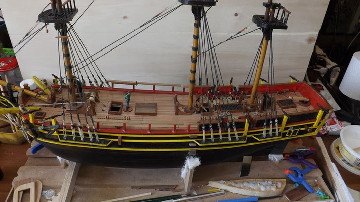

707

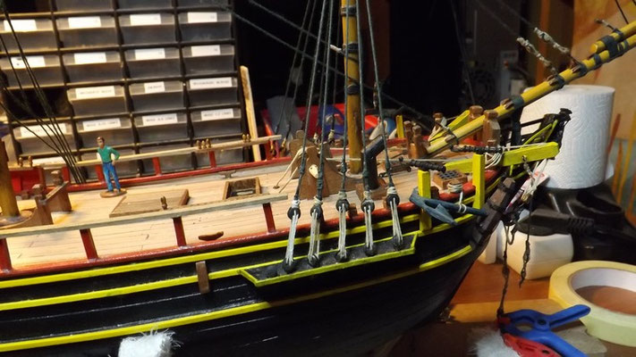

Freitag, 21. April 2017, 17:55
Danke Heinz und verscheuche die Handwerker von Deiner Werft...

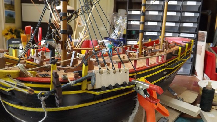

Heute ging es weiter mit den Wanten Steuerbordseite Fockmast,
am Großmast musste ich den Wantinator aufteilen, da lugte eine
Kanone zwischen den Wanten hervor und die war mir zu schwer
zum wegschieben...
der Franz :abhau:

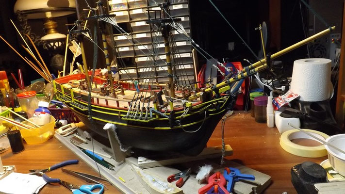

René, wenn ich mal eine größere Helling brauche, dann werde ich sie wohl selber bauen.

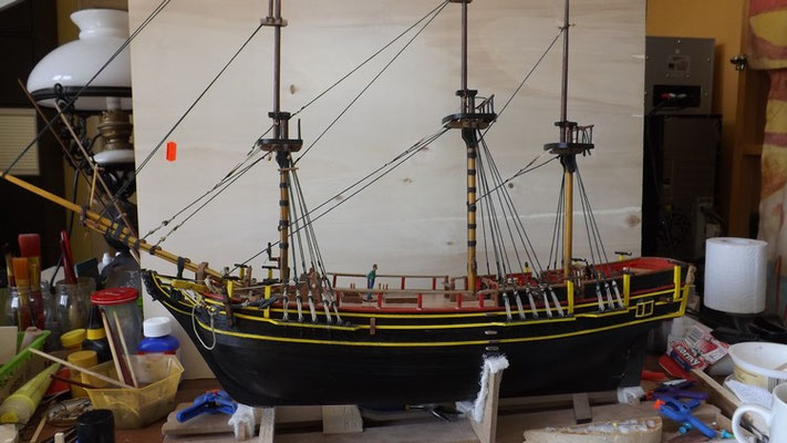

So, die unteren Wanten aller drei Masten sind fertig gestellt.

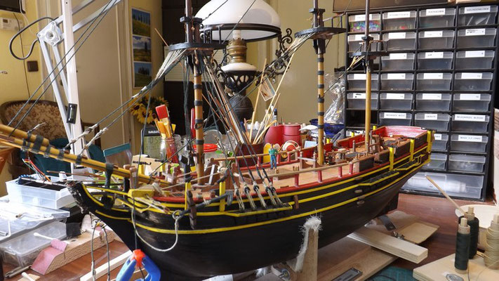

Montag, 24. April 2017, 13:20
Sehr schön, das letzte Bild.
Das Gelb gibt Deinem Schiff den unverwechselbaren Charakter, den ein Modell braucht.
Und auch das Rot harmoniert wunderbar mit dem Decksfarbton. Gelungene Farbkombination :respekt:

Montag, 24. April 2017, 17:52
Das sieht doch sehr schön aus Franz. :ok:
Ich denke es wäre jetzt nicht falsch das Bugspriet etwas von der Zugkraft der Vorstage zu entlasten, indem Du die Stampfstage und was dazu gehört straff einbaust (s. GjØa) Du erinnerst Dich. Wäre schade, wenn sich das Teil verzieht.
