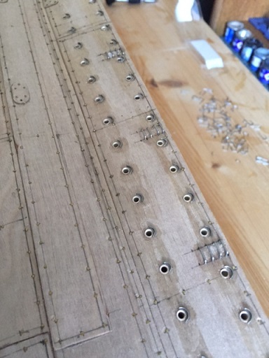

Nun sind aber ganz aktuell die Regenrinnen drin. Wieder ganz einfach und preiswert aus Tackerklammern gebogen und geschnitten.
Hier mal mit Centstück zum Größenvergleich.
Leider sieht man auf den folgenden Bildern nicht all zu viel. Hier die Backbordseite. Die Teile sind mit Sekundenkleber verklebt.
Durch das "Aufschwimmen" auf dem Klebertropfen war es doch recht mühselig, die Rinnen genau zu platzieren.
Aber mit dem Ergebnis kann ich gut leben, zumal noch weitere Rumpfanbauteile folgen, die das Ganze noch etwas relativieren oder
wie der Röler sagen würde, etwas versenden.
Weiter geht es dann auf Steuerbord. Bis dahin :wink:

hier noch mal ein Miniupdate.
Habe die viel diskutierten "Befestigungsösen" für die Arbeitsboote gefertigt und ans Schiff gebracht.
Hergestellt wiederum aus Tackerklammern.
In den Rumpf wurden dann 0,8 mm Löcher gebohrt und die Halterungen mit Sekundenkleber eingeklebt.
Und nun geht`s an die ersten Tritteisen.

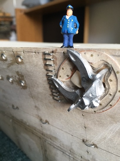

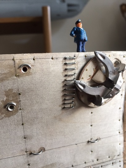

habe die Tritteisen steuerbord ans Schiff gebracht. Hat echt Spaß gemacht.
Die Teile selber wurden wieder aus Tackernadeln gebogen.
Zuerst wurde der Abgang mittschiffs gefertigt.
0,8 mm Bohrung, Tritteisen in die Löcher geschoben und alles mit Sekundenkleber fixiert.
Das Gleiche dann noch mal im Bereich der später noch zu bauenden Spieren...
...und schließlich noch am Bug im Bereich des Ankers.
Der Besatzung hat`s gefallen, ich hoffe, Euch auch.
Hier noch eine Gesamtaufnahme vom aktuellen Stand der Steuerbordseite.
Nun geht`s Backbord weiter...ich wünsch Euch was :wink:

Wir halten auch dabei sämtliche Sicherheitsvorschriften ein.
Laß das bloß die Berufsgenossenschaft nicht sehen :motz:
Aber die Idee mit den Klammern ist super und sauber umgesetzt. :respekt:
LG Heinz

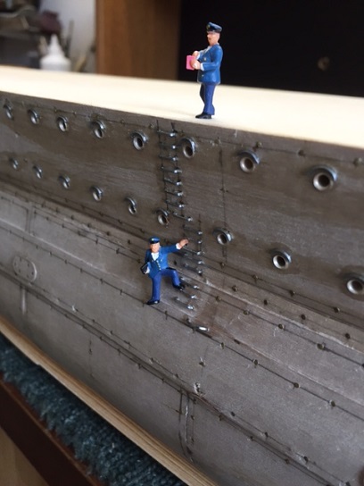

Was wäre ein Montagmorgen ohne eine neue Frage von mir.
Wo führen diese Leitern hin, wenn nicht bis zur Wasserlinie?
708
Montag, 1. August 2016, 08:09
Einen wunderschönen Montagmorgen, Dir Sweaty.
Nun ja, ich denke Du meinst die mittleren kurzen Leitern.
Diese führen zu den noch zu bauenden Spieren, an den denen die Boote festgemacht haben.
Beiträge: 2 569
Wohnort: Rheinland-Pfalz
709
Montag, 1. August 2016, 09:36
Ich danke Dir für die Erklärung. Erinnerte mich ein wenig an die Gletscherbahn am Großklockner. Die endet derweil auch irgendwo im Fels weil es keinen Gletscher mehr an der Stelle gibt.
Aber so ist es für mich schlüssig. Danke

Montag, 1. August 2016, 09:40
Hallo Ray,
und ich habe mich, genau so wie schon dieser blaue Postbote gewundert, wo diese Stufen hinführen :D wenn das ein Seeoffizier sein soll, schick ihn mal in die Kleiderkammer, damit er sich mal ordenlich anzieht (schwarze Uniform, weisse Mütze).
Wenn du so weiter machts, wird das Ein ganz tolles Modell !!!
Jürgen
In Bau: HMS Pegasus
711
Montag, 1. August 2016, 11:24
Hallo Jürgen,
ich danke Dir.
Was den Postboten betrifft, er ist ursprünglich von der Bahn und stellt zur Zeit einen Offizier im "Blaumann" dar.
Die Uniform in den Farben wie Du sie beschrieben hast, gibt es erst zum Stapellauf :rolleyes: Aber danke für den Hinweis.

Aber egal, da schiebe ich lieber noch ein paar Bilder von den Tritteisen an der Backbordseite ein:
Als nächstes werden dann die Spieren folgen. Bis dahin... :wink:
