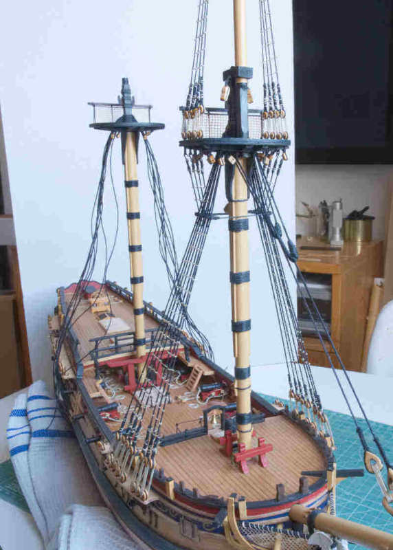

danke an alle für den Zusprucch !
Für die Wantentaue habe ich 0,7 und 0,5mm sowie 0,25mm starkes schwarzes Garn verwendet. Für die Webleinen verwende ich nun 0,1mm starkes Naturgarn:
Los gehts:
Aller Anfang ist schwer:
So wird das nichts !!! Es macht eben keinen Sinn, eine Landratte an die Sachen ran zu lassen, ohne vorherige Einweisung. Landratten stehen ohnehin nur im Weg oder kotzen bei kleinstem Seegang alles voll. Die Webleinen müssen alle mit ordentlichen Webleinenknoten an den Wanten befestigt werden - und nicht mit diesen Schnürsenkelknoten. Also alles wieder ab und neu anbringen - aber diesmal ordentlich und gleichmässig.
Dank an Chris und Sergio fürs Erläutern der Webleinenknoten
Jürgen

Die Webleinen auf der Steuerbordseite des Fockmastes sind fertig:
Jetzt gehts auf der gegenüber liegenden Seite weiter
Jürgen
In Bau: HMS Pegasus

697
Sonntag, 19. November 2017, 15:51
WOW, sehr sehr sauber genüpft, absolutes Vorbild :ok: :ok: :ok:
der Franz :abhau:
im Bau: Nao Victoria 1:50
698
Sonntag, 19. November 2017, 16:56
Großartig geworden. Und sehr sauber vor allem! :thumbsup: :respekt: Da kann man sich gleich mal die Frage stellen, wer damals wohl auf die Idee gekommen ist, die achterlichste Want alle paar Meter mit einzuweben. Und vor allem- warum?? Aber so war es eben. Vielleicht damit wir ein paar hundert Jahre uns den Kopp darüber zerbrechen...?! :idee: ;)

Jetzt sind auch die Webleinen an Backbord fertig:
als nächstes werde ich zur Abwechslung einige Details am Bug des Modells ergänzen

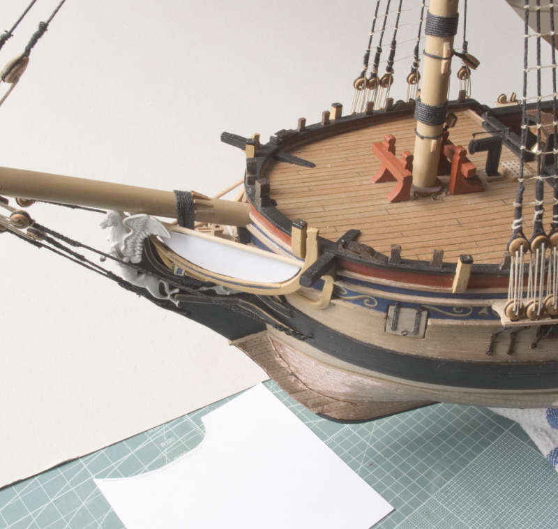

Moin Jürgen! :wink:
Kannst Du mir sagen, welchen Blaauton Du verwendet hast und wie Du den sichtbaren Holzteil an der Rumpfaußenhaut versiegelt/ behandelt hast?
Vielen dank vorab! :five:
710
Montag, 27. November 2017, 19:13
Hallo Chris
Von Humbrol die Nr. 25 Matt ungepanscht bzw. pur
Das Holz am Rumpf habe ich nicht weiter behandelt.
Jürgen
In Bau: HMS Pegasus

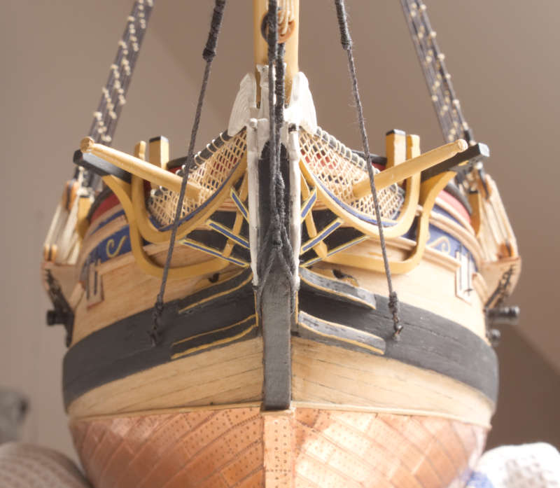

Liebe Modellbauer, es folgen einige Ausschnitte für die Anbringung der Fangnetze an der Galjon und die beiden Butlufs.
Zunächst die dafür notwendigen Teile:
Die Butlufs werden mit dem Dremel spitz zugeschliffen:
Die Einpassung der Fangnetze und deren Zuschnitt:
Die Ränder der Netze habe ich mit schwarzem Garn vor dem Zerfransen gesichert:
Und so sieht das ganze dann aus:
Die Takelung der Butlufs kann ich aus statischen Gründen erst vornehmen, wenn die Rahen am Fockmast befestigt werden.
Jedenfalls hoffe ich, dass mit den Netzen auch der aller besoffenste Seemann beim Torkeln aufgefangen werden kann :D

713
Dienstag, 28. November 2017, 16:23
Wunderschön Jürgen,
einfach zum :love: . Was hast Du als Ausgangsmaterial für die Fangnetze genommen?
714
Dienstag, 28. November 2017, 16:28
Hallo Ray,
ich habe einen Meter Store in der Gardinenabteilung eines Billigladens gekauft
Jürgen

715
Dienstag, 28. November 2017, 16:29
Hallo Jürgen,
ich kann Ray nur zustimmen. Einfach zum :love: . Ich glaube die Spitze der Butlufs ist noch ein bischen rauh, wenn du da nochmal mit dem Schleifpapier drüber gehst, macht es das ganze rund.
