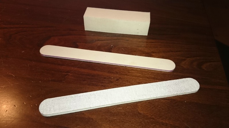

Kosmetikfeilen , kann man das weiche Holz gut mit schleifen

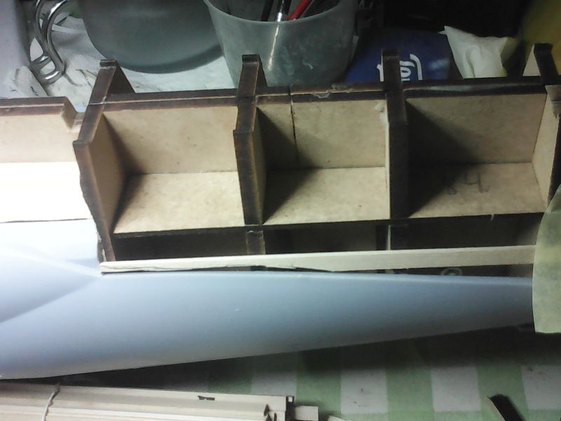

hilfe
Hallo liebe mitbauer....sorry weiß nicht ob ich hier richtig bin......baue auch die u96 und stoße an meine grenzen....das Problem ??? die beplankung vor allem wenns ans anpassen geht...schrägen, kurven usw...was mache ich falsch wo ist mein denkfehler...über tips tricks usw wäre ich sehr dankbar
»trockendock« hat folgendes Bild angehängt:
Beiträge: 1 783
Realname: Robert
707
Samstag, 24. Januar 2015, 12:25
Hi
Mit was schneidest du denn die Leisten?
Ich benutze für gerade Schnitte eine schön scharfe Schere.
Für Kurvenschnitte nehme ich ein Cutter oder gar Skalpell...
BB. Rob
708
Samstag, 24. Januar 2015, 12:26
hi rob...na ein bastelmesser..und egal wie ich es anstelle es sieht immer so aus....hab wohl 2 linke hände ;(
Beiträge: 1 783
Realname: Robert
709
Samstag, 24. Januar 2015, 12:51
Nach dem schneiden (egal ob mit Skalpell oder Schere) nehme ich noch eine Feile in die Hand und passe das ganze noch richtig an. Die Leisten können ja hervorragend gefeilt und geschmirgelt werden, so passen sich diese eigentlich recht gut an Rundungen etc an
BB, Rob
710
Samstag, 24. Januar 2015, 12:58
anscheinend schneide ich immer falsch...gibts ne möglichkeit sich das irgendwie anzuzeichenen oder so? p.s. die prinz eugen ist auch schon bestelt ;-)
Beiträge: 1 783
Realname: Robert
711
Samstag, 24. Januar 2015, 13:05
ich lege die Leiste so über das Bauteil dass ich quasi erkennen kann wo die Leiste entfernt werden muss.
Dann zeichne ich mit Bleistift die Schnittfläche vor und dann gehe ich mit den erwähnten Hilfsmittel der Leiste an den Kragen :)
Und bisher hat dies hervorragend funktioniert^^
BB, Rob
712
Samstag, 24. Januar 2015, 13:08
ok danke werds versuchen, dir noch ein schönes we
Beiträge: 174
Realname: Stefan
Wohnort: Raum Hildesheim
713
Samstag, 24. Januar 2015, 14:19
Mmh.. Ich nehm ein scharfes Messer und ein (Stahl)-Lineal. Und dann nicht in einem Zug schneiden, sondern eher mehrfach drüberstreichen. Bei Druck verrutscht man nur oder die Leiste verdreht sich, und der Schnitt wird schief.
Schnitzen mit dem Messer geht auch, aber sehr vorsichtig und spanweise (nicht alles auf einmal abhacken).
Danach kommt dann die Feinarbeit mit einem guten Freund - dem Schleifklotz mit grobem Schleifpapier. Den auf den Tisch gelegt (mit rauher Seite nach oben) und es lassen sich die Leisten hervorragend darauf "zurechtschrubbeln". Passt noch nicht, dann weiterschleifen und allmälich herantasten. Dadurh das der Klotz eine ebene Oberfläche hat kann die Schnittkante auch sehr gerade geschliffen werden. Leiste etwas schräg halten oder mehr Druck und man bekommt Rundungen.
Zumindest klappt das bei mir ganz zufriedenstellend...
