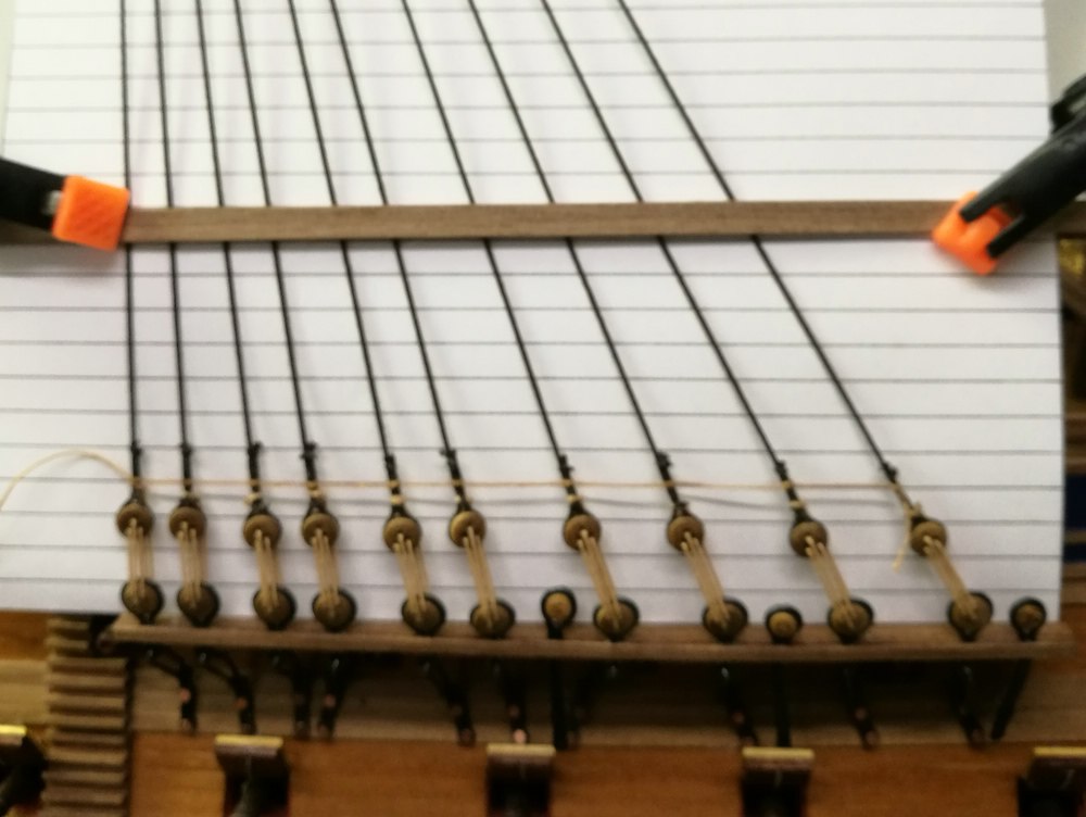

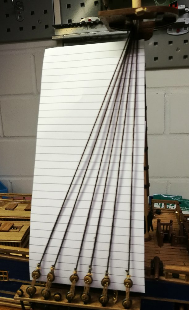

Im Moment sind die Besanwanten fertig. Die erste Seite ist komplett ausgewebt, bei der zweiten fehlen gerade noch 5 Webleinen.
Hier mal die Bilder der letzten Tage:

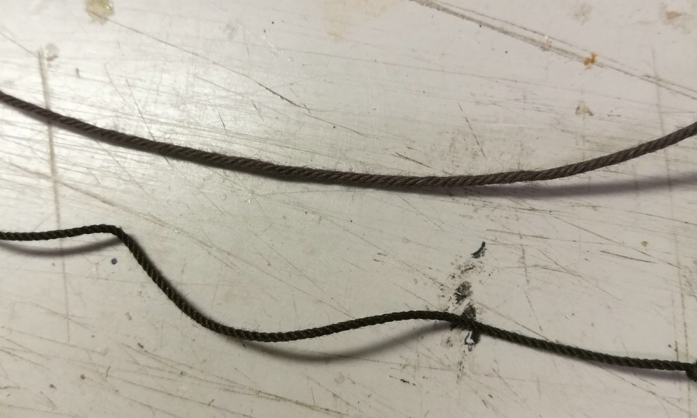

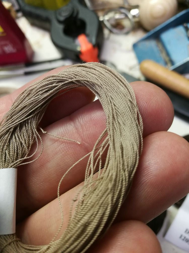

Und dann fiel mir auf, dass ich wohl doch nicht alle benötigen Taustärken in braun hatte. Beim Suchen bin ich über einen Shop namens Modellbau-Takelgarn gestoßen. Kann man mal ja probieren, dachte ich...
Sehr prompte Bearbeitung und heute kam dann das erstmal als Versuch bestellte Tau.
Tja, ich bin sprachlos. Klasse Qualität. Das wird mein neues Standardtau.
Hier mal ein paar Bilder und ein Vergleich mit dem gleichstarken Tau von Occre, das ich bisher genutzt hab...
Joa, für das stehende Gut nutz ich jetzt ausschließlich das neue Tau. Lediglich beim laufenden Gut werde ich noch die vorhandenen Taue von Mamoli nutzen. Die sind auch Klasse.

Schönes fusselfreies Takelgarn. Das war eine saubere Grundlage für deine gute Arbeit. Das Ergenis gefällt sehr.

ja, erstmal vielen lieben Dank für Eure Rückmeldung. Hatte heute leider das Handy nicht mit, sonst gäb es jetzt schon was vom Besanstag zu sehen - auch direkt mit dem neuen Tau.
Lässt sich auf jeden Fall richtig gut verarbeiten. Allerdings muss man beim schneiden sofort dafür sorgen, dass es sich nicht aufdrallen kann. Hab ganz schön geflucht. Lies sich zum Glück noch retten.
Bilder kommen dann morgen...
Tja, das mit dem Schlenker nach oben. Der ergibt sich leider hier und da, da das Tau durch den Knoten nach oben rauskommt.
Ich hab´s heute mal mit Kleber-tränken probiert. Hat leider nicht so gut geklappt...
Preislich find ich das Tau sehr in Ordnung. Für den ganzen Haufen hier hab ich jetzt inklusive Versand knapp über 28 Euro bezahlt. Und das sind jetzt über 100 Meter insgesamt.
Wer sich das selbst angucken möchte: sucht einfach nach Modellbau Takelgarn, Marx...Das gibt´s da in Baumwolle und Polyester, teils sogar fertig gekleidet.

ich hätte zu dem Takelgarn ne Frage; wenn Du es ungesichert durchschneidest, lösen sich die drei Kardele in ihre Einzelfäden auf?

erstmal hat sich das Tau in seine Kardeele zerlegt. Danach konnte ich das Tau mit Kleber sichern.
Die dünneren Taue lassen sich allerdings problemlos in ihre Einzelfäden zerlegen.

meine Frage hat folgenden Hintergrund, bei dem von mir verwendeten Takelgarn drillt sich beim Schneiden alles bis zur Sicherungsstelle (Kleber,Knoten) auf, also bis zum letzten Fädchen.
Wenn bei Deinem schon mal die Kardele stehen bleiben wäre das ein Vorteil für das Spleißen.

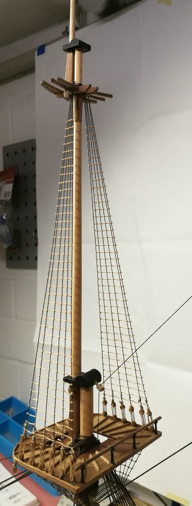

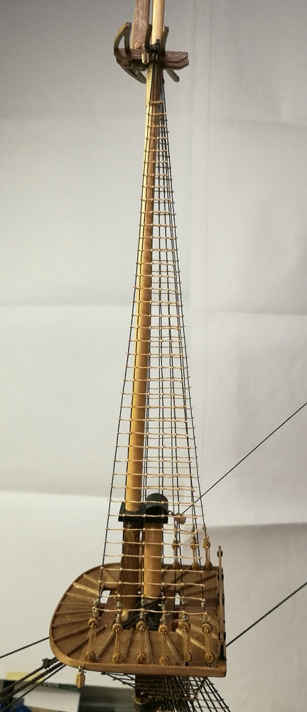

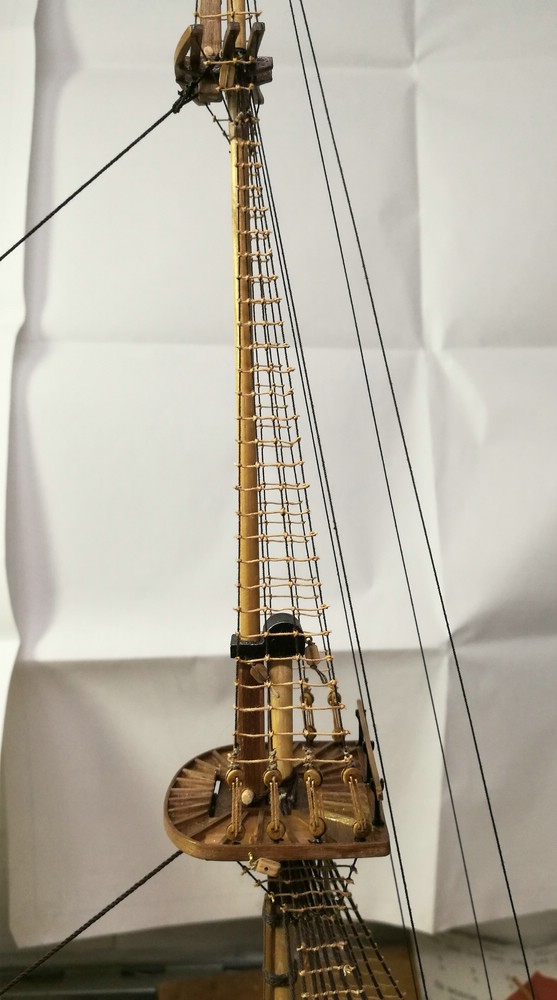

Ansonsten:Der Besanmast ist fertig! :thumbsup:
Das stehende Gut vom Besan ist jetzt komplett bis oben hin fertig. Bei der Reihenfolge der Taue hab ich mich also entschlossen, dem Bauplan zu folgen.
Hat aber auch seinen Sinn: Sobald die Großmast-Wanten stehen hab ich kaum noch ´ne Chance, die Stage gut takeln zu können. Das wird später beim laufenden Gut noch richtig witzig...

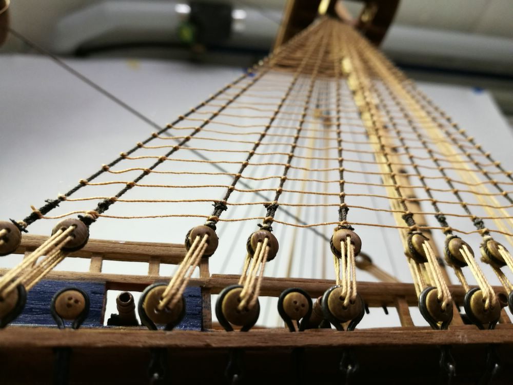

Tja, und so sieht´s jetzt aus:
Erstmal die Marsstenge
Taustärke: 0,4mm, insgesamt 256 Webleinen-Knoten
Die Bramstenge
Taustärke: auch 0,4mm, 114 Webleinen-Knoten.
Die Befestigung der Besanstengen-Stage am Großmast-Fuß
Und mal die Reihe der Jungfern im Detail
So sieht der ganze Mast jetzt aus
Und so der ganze Pott im Moment
Insgesamt hatte ich also 712 Knoten für die Webleinen am Besanmast. Und jetzt kommt der Großmast :cracy:
Übrigens als Anmerkung noch: mit dem neuen Tau bin ich absolut zufrieden. Ist echt erste Klasse das Zeug.

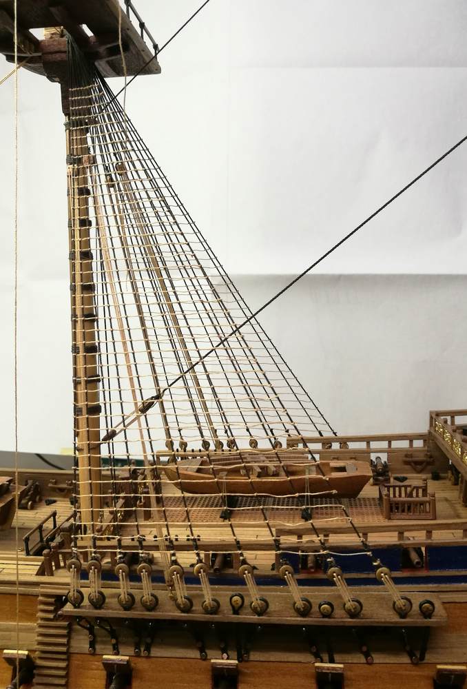

Montag, 25. Mai 2020, 19:21

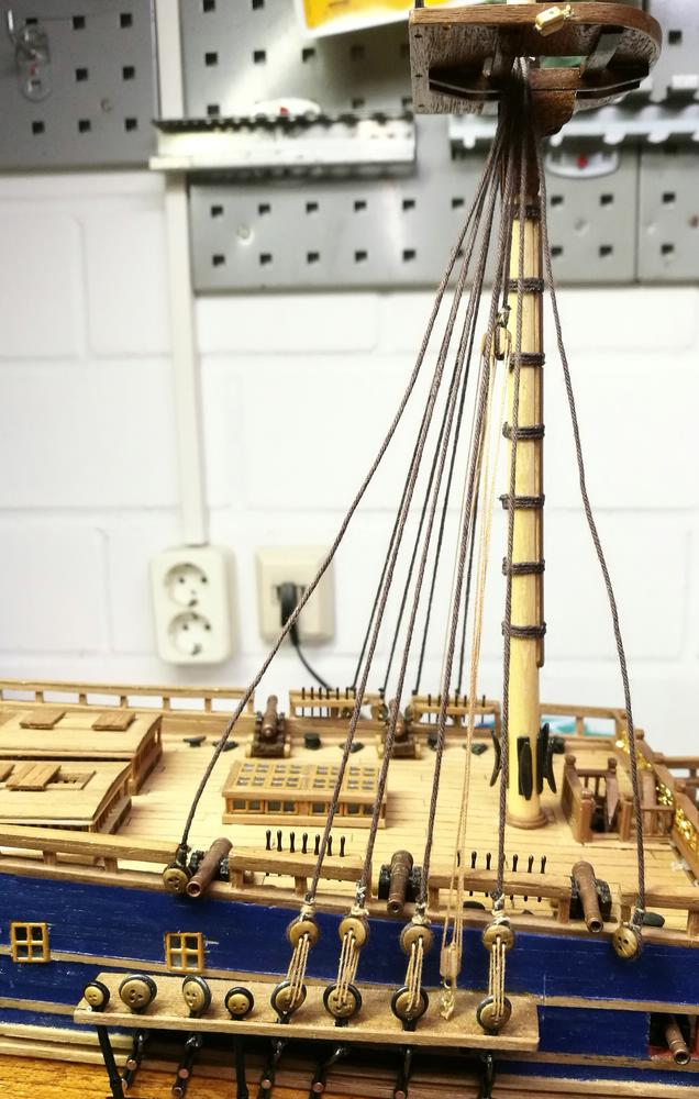

hier mal wieder ein kurzer Zwischenstand vom stehenden Gut.
Die Steuerbord-Großmastwanten sind jetzt fertig.
40 Webleinen bei 10 Wanten. So im Schnitt schaff ich fünf Webleinen pro Bastelabend.
Schon witzig. Sobald man mal zwei Meter zurück geht sieht man von der Arbeit gar nix mehr...
Tja, dann verknot ich mir mal wieder die Finger...
679
Dienstag, 26. Mai 2020, 07:46
beeindruckende Bilder von einem beeindruckenden Schiff :ok:
Vor allem das dritte Bild die Wanten hinauf ... so muss es für einen Seemann zur damaligen Zeit ausgesehen haben ... einfach schön :love:

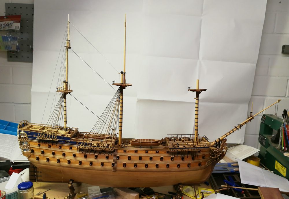

Montag, 24. August 2020, 20:08
Mensch, was rennt die Zeit...
Um ganz ehrlich zu sein: das ganze Webleinen-Knüpfen ging mir zwischenzeitlich so auf den Geist, dass ich mal eine kleine Auszeit gebraucht hab.
So sehr das Ganze Spaß macht - es gibt einfach Momente... :cursing: :cursing: :cursing: :!! :!! :!!
Seit ein paar Tagen geht´s jetzt aber wenigstens langsam weiter.
Jetzt muss ich bloß noch anderthalb Monate Bauberichte aufarbeiten ^^
Aber hier jetzt erstmal der aktuelle Stand im Keller:
Beste Grüße,
Björn

Ganz tolle Takelarbeiten bisher.
  • »Vercingete« ist der Autor dieses Themas
Beiträge: 1 082
Realname: Björn
690
Montag, 24. August 2020, 20:36
Gude Ray,
vielen lieben Dank!
Typisch Dreidecker halt. Sind einfach beeindruckende Pötte.
So langsam wirkt sie auch wie ein Schiff. Fehlen nur noch die Fockstengen.
