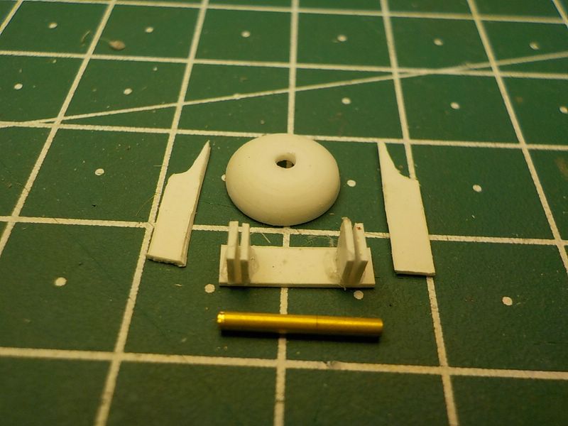

Es ging etwas zögernd weiter, da wieder einmal mehrmals nach Makrofotos das „(V)Erschaffene“ im Müll landete. :roll:
Nun.

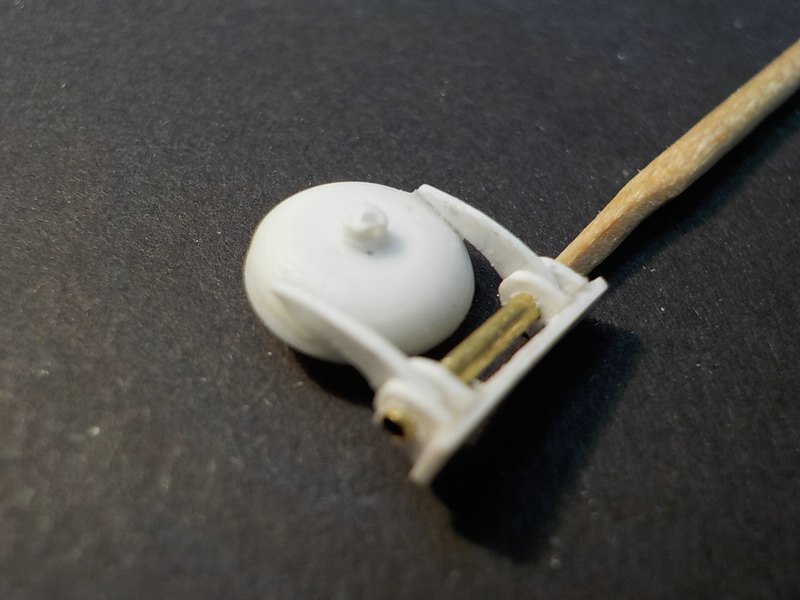

Es begann mit dem Lukendeckel: Aus 1 mm Sheet wurden 2 Stück 9 mm ausgestanzt und zusammengeklebt, zentriert mit 0,8 mm Bohrer aufgespießt und auf der Außenseite bearbeitet … bis er stimmig auf dem Messingrohr (8mm) sitzt.
Die konkave Innenseite wurde mit einem Dremel-Zubehör herausgearbeitet… es gilt wieder: Achtung vor zu viel Druck … schmilzt wie Eis !
Des Weiteren seht ihr einen feinen, sauberen Ring, der die Dichtungsrille darstellt.
Man nehme hierfür einen heißen Lötkolben und drücke das Messingröhrchen auf den Lukdeckel, bis es leicht einschmilzt …

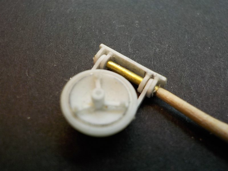

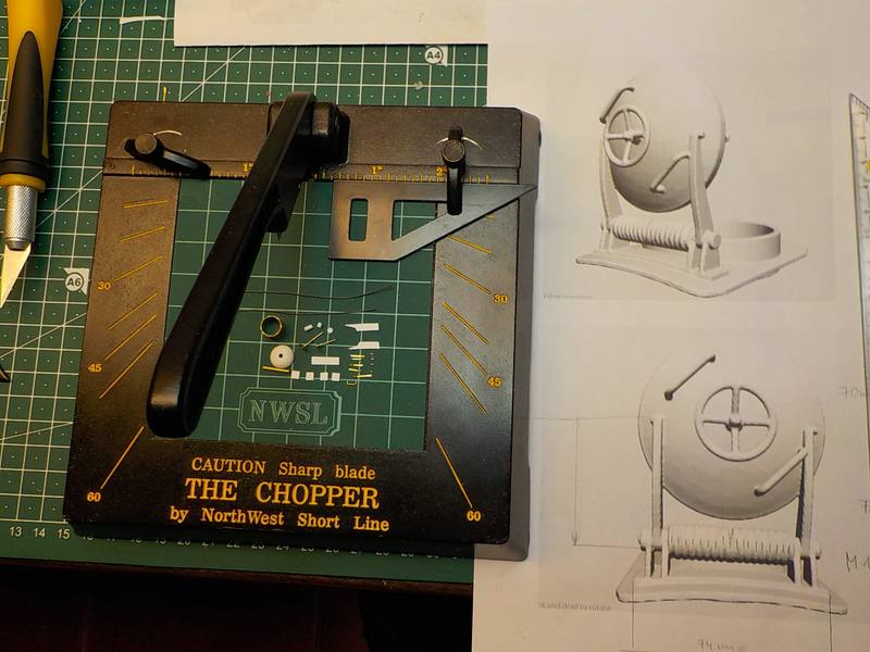

Ein paar Teile wurden vorbereitet: Ätz-Handräder 4 mm auf 0,45 Messingdraht gelötet, 1 mm Rundprofil für deren Aufnahme mit 0,5 durchbohrt, Achse aus 1 mm Messingrohr, Kleinteile aus 0,4 und 0,3 Sheet, Griffe aus Messing 0,45
Mein „Chopper“ mit einer sauscharfen Klinge macht hier immer wieder beste Dienste… daneben eine 3D Ansicht (aus dem Netz) des Lukendeckels… das hilft als Ergänzung zum Bauplan von Niestle …

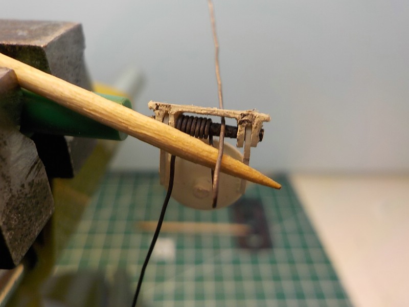

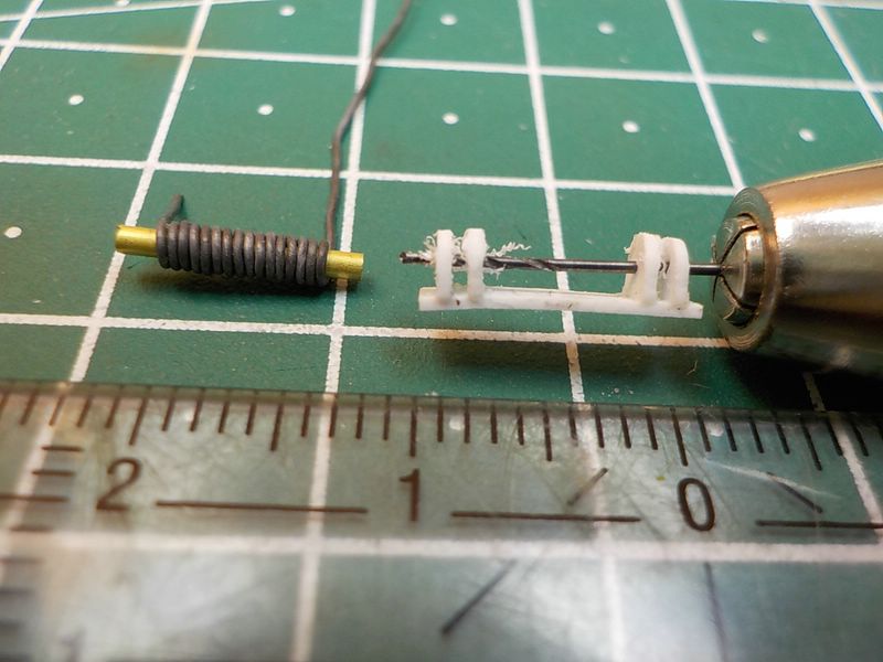

Zusammenbau in Folge. Die Spannfeder wurde zum Probieren aus 0,35 mm Bleidraht um die Messingachse gewickelt, das Lager vorsichtig aufgebohrt ..
Die Kleinteile für den Lukendeckel innen….
Deckel Aussen und Innen … leider nicht so scharf (zu nah an der Linse)
Vorsichtig wurde die Drehachse mit dem Bleidraht bewickelt .. ist mir dabei zigmal gerissen … dann kam mir die Idee der Zahnstochermethode, damit der Draht beim Durchziehen nicht abknickt und bricht…

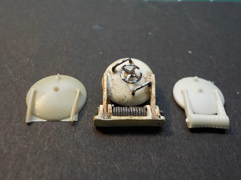

Et Voilà .. Bemalt und gealtert … im direkten Wettbewerb mit links CMK´s Superresin und rechts Revell´s Best ..

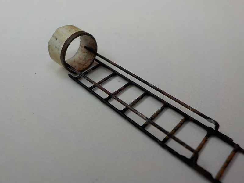

Die Leiter wurde vor dem Bemalen versäubert und ebenfalls gealtert… der Cent wurde für Bernd aufpoliert …

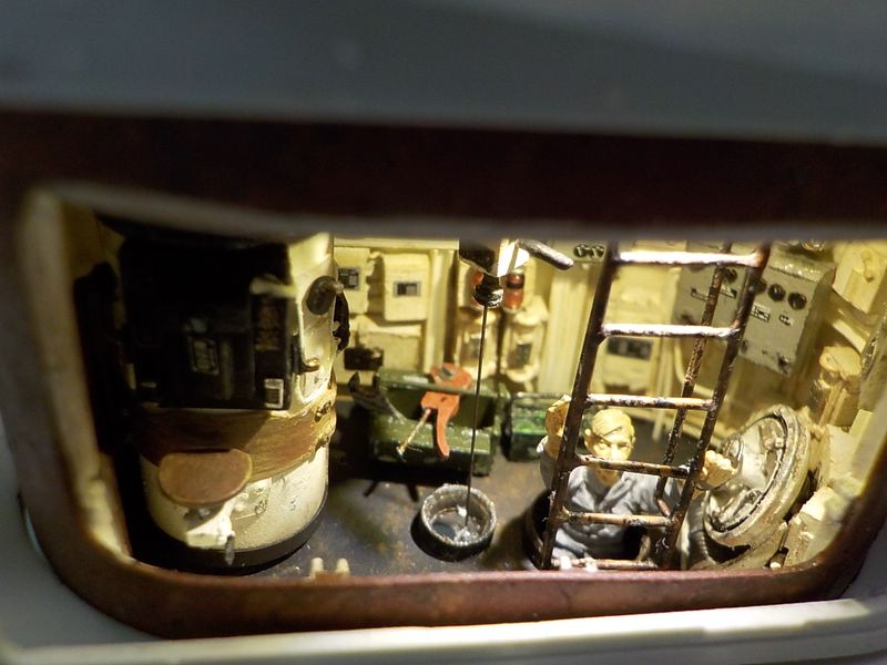

Danke an diejenigen, die mir meine Absicht, die Figur aus dem Schacht hochsteigend, untermauert haben.

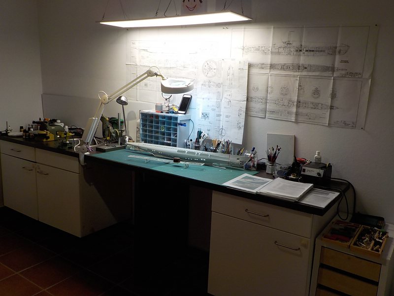

Nun aber genug gelabert…. Und ich möchte euch vorweg meine Werft vorstellen… Brandaktuell bezogen … hier kann das Modell ausgebreitet liegen und man kann auch mal kurze Momente zum Basteln kommen…..

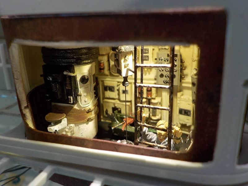

Das Turmluk wurde gealtert, mit der Leiter verklebt und nach der Montage des Turmbodens von oben in den Turm eingebracht…

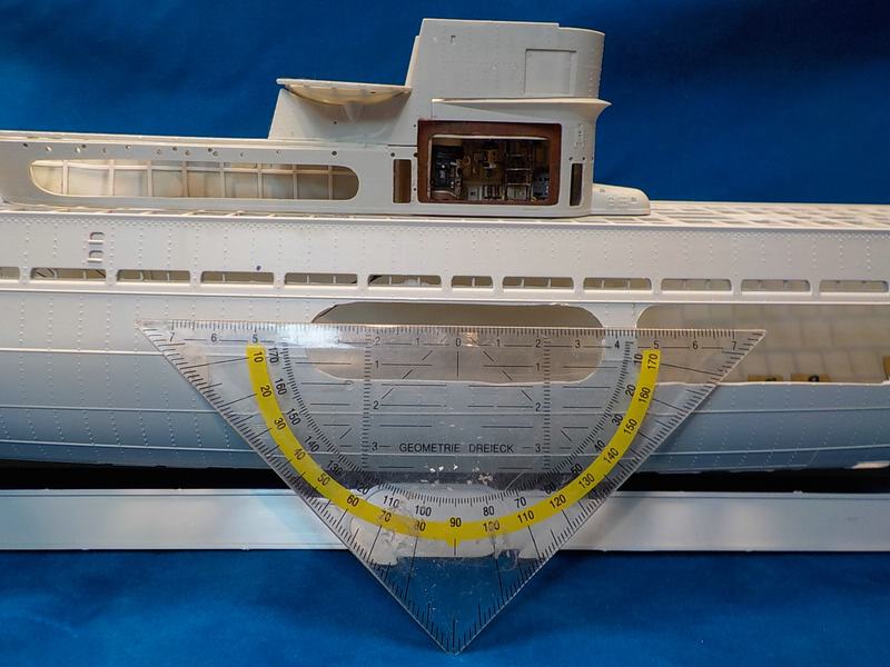

Hast68-Harald hatte gebeten, einen Referenzgegenstand neben dem Turm/Boot zu positionieren… ColaDose hatte ich nicht… die Flasche Corona passt ohnehin besser in die Zeit… oder ein GeoDreieck …

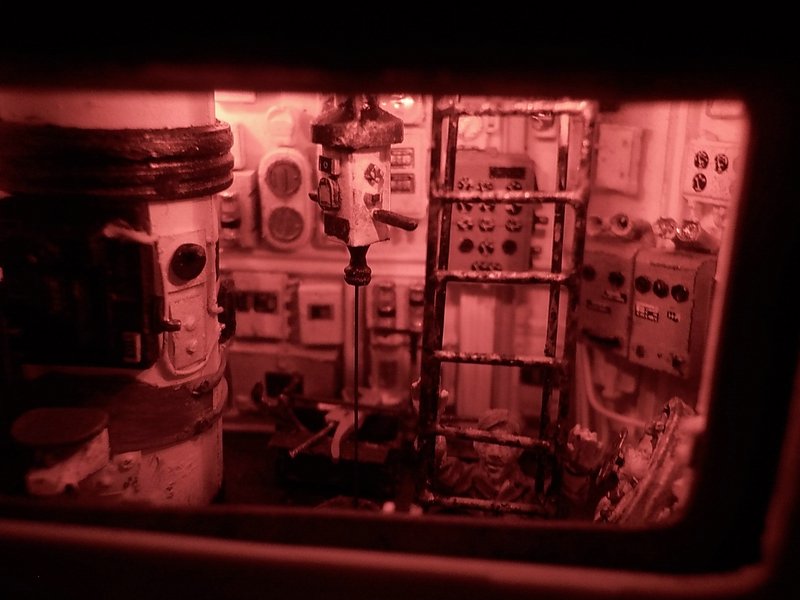

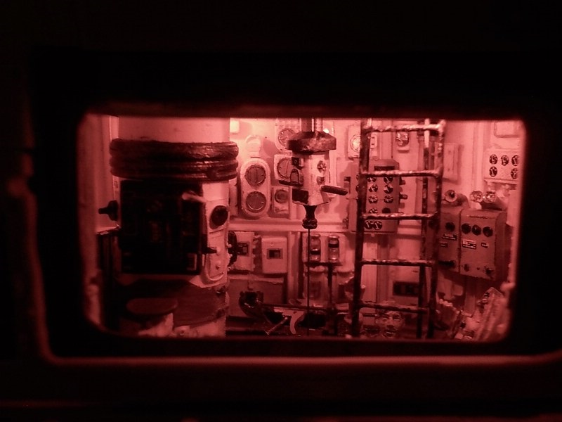

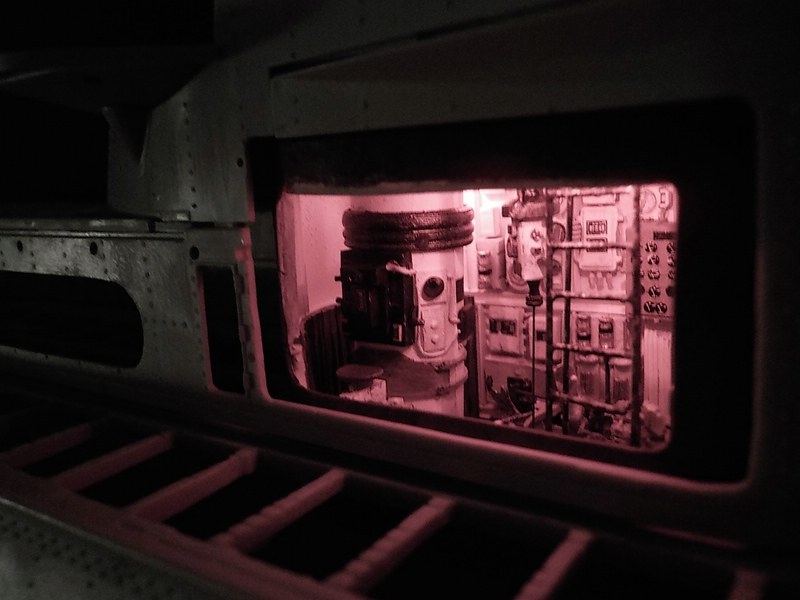

Die ersten Bilder vom fertigen Turminneren… mit Beleuchtung von außen…
Geplant ist, den Turm abwechselnd in Warmweiß und Rot erleuchten zu können… ob ein Relais oder Schalter zum Einsatz kommt… da habe ich noch keine Ahnung …. also Turm in Warmweiß LED 2 mm
Leider fängt meine Kamera die Rot beleuchtete Szene sehr schlecht ein … aus gefühlten 50 Fotos habe ich die Besten herausgekramt… Hier würde ich definitiv etwas Besseres zum Fotografieren brauchen… Das Iphone hat bei Dunkelheit und der extremen Nähe zur Linse ebenfalls versagt.
