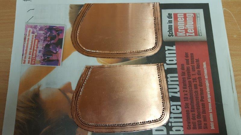

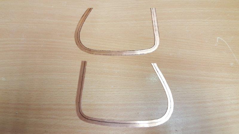

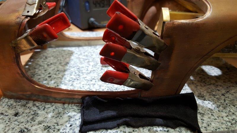

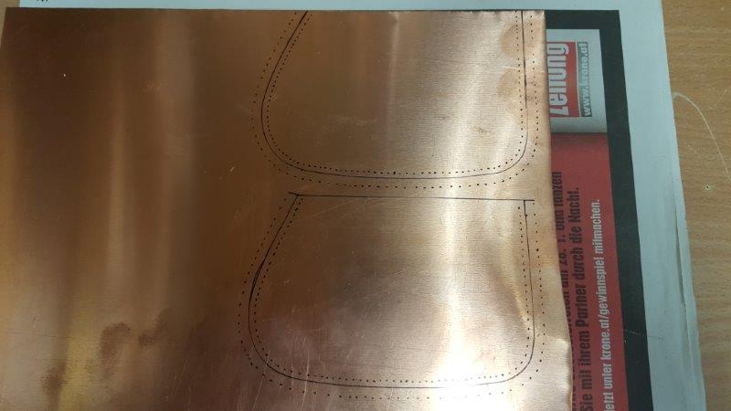

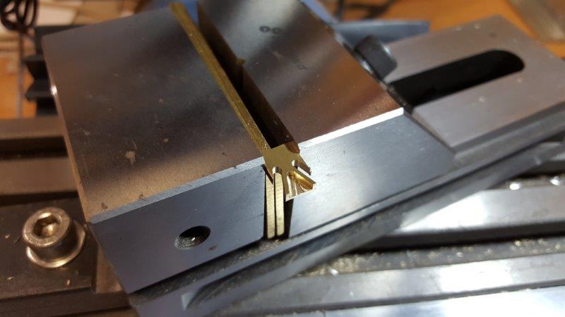

Hallo Leute. Da der Sommer vorbei ist, sitze ich wieder öfter in meiner kleinen Werkstatt. Ich habe am Türeinstieg gearbeitet und hoffe, dass noch einige dabei sind.
Alle Teil zum Aufbau der Kante.
Der obere Abschluss (Verdeckdeckel)
Lötarbeiten waren sehr schwierig weil ich die Wärmestop Lötpaste erst danach entdeckt habe.
Fertig gefeilt.
Türeinstiege. Sehr viel Arbeit. Biegen, an die Karo anpassen, biegen, an die..........
Türarretierungen. Die gibt es 8x, die anderen 4 werden geschraubt.
Fast alle Teile des Türeinstieges.
Gewindeschneiden (M1) für die Türscharniere.
Verschiedene Ansichten des Türeinstieges.
Es werden über 60 Stk. M1 Schrauben benötigt.
Die (am Ende verchromten) Abdeckungen die drauf geschraubt werden und die Scharniere hab ich noch nicht gemacht.
Es wird alles wie beim Original geschraubt.
Bei Fragen bitte melden.
LG Markus

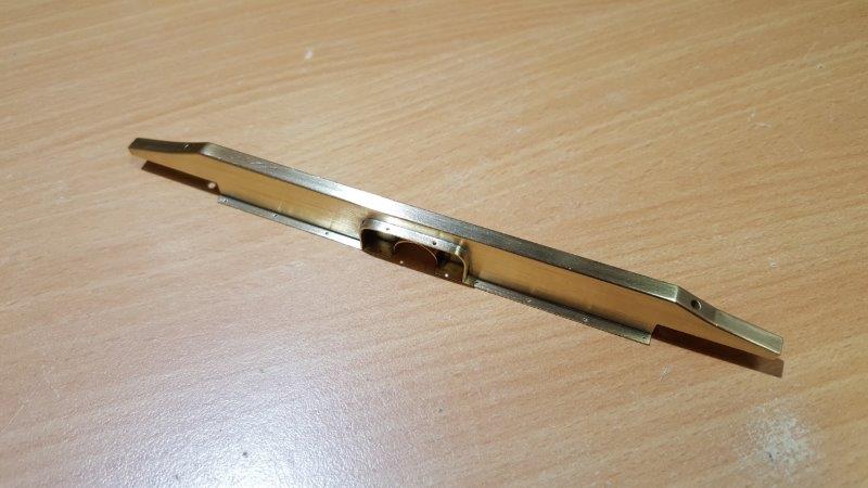

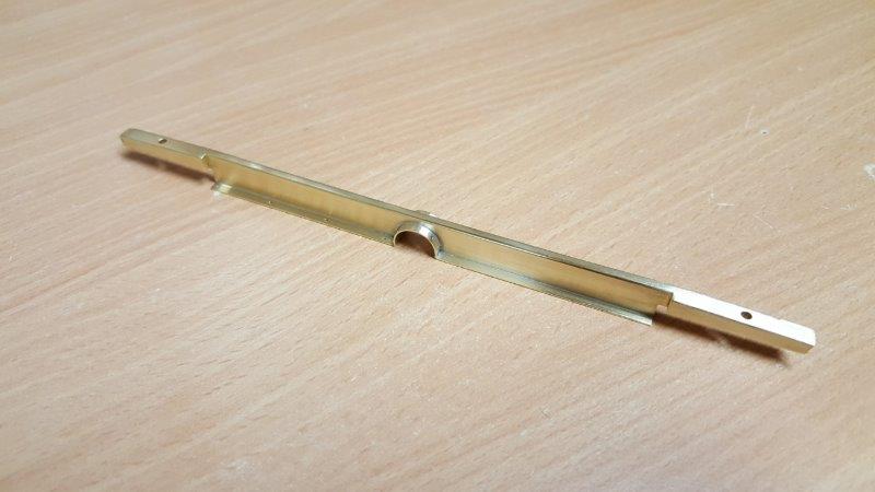

Hallo zusammen. Es gibt wieder Fortschritte. Ich habe mit dem Bau der Bodenplatte begonnen.
Selbsgemachte Schraube für die hintere Verbindung von Karo und Rahmen.
Für den Teil hinter dem Tank (mit den 4 Löchern)
Erste Querstrebe.
Zweite Querstrebe.
Fertig gelötet. Die Position zu finden und die Teile genau dort zu löten war sehr schwierig.
Hier mit Rahmen.
Teile der Verkleidung.
Gelötet.
Der erste Teil der Bodenplatte mit Serviceöffnung.
LG Markus
