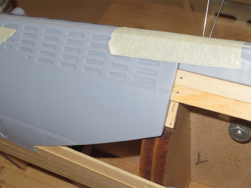

zeigt mir doch mal Bilder von Eurer Zweitbeplankung.
Also bei mir liegen die Übergänge von der Erstbeplankung zu den Plasterumpfteilen zwischen 0,0 mm bis zu 3,0 mm,
trotzdem nichts verzogen ist und auch alles andere überraschend gut gepasst hat! War das bei Euch auch so krass?
Ich werde die Zweitbeplankung noch nicht anfangen, aber ich bin mir ziemlich sicher, dass ich diese nicht aus den dafür
vorgesehenen Leisten baue. Werde wohl eher zu 0,5 mm Funier greifen und die Plasteteile an den entsprechenden Stellen ausdünnen.

Moin Ray,
ich hab die Zweitbeplankung drauf, teils mit Hachette Leisten und teils mit 1mm Leisten, max. 1mm Überstand. Nun warte ich auf 48-51, die lassen sich diesmal ganz schön Zeit. Fotos werde ich demnächst mal wieder machen und einstellen. Im Moment bearbeite ich die zusätzliche Torpedorauminnenausstattung von der Marinemodellwerft.

also bei mir waren die übergänge vpm plastik zu den holzleisten teilweise bündig. das ersparte mir auf der backbordseite die 2. beplankung. an den stellen, die mehr als einen millimeter unterschied aufgewiesen haben wurde von mir gespachtelt.
das war zwar jedesmal n haufen schleiferei um den verlauf hinzubekommen, aber geklappt hat es dennoch :)
es gab bisher nur eine stelle an der der unterschied "volle" 3 mm betragen hat. dort hab ich dann mit abschnitten der leisten beigearbeitet und verspachtelt. und selbst das hat prima funktioniert.
gruß hauke

Bei mir ist es fast gleich wie bei dir. Ich lasse auch ein Teil der zweiten Beplankung weg. Was mich wunder nimmt. Was für eine Spachtelmasse verwendest du/ihr?

mein problem is nicht, das das ganze in irgend einer weise passt...
passend machen kann man ne menge. nur wieso das ganze nicht passt... und weshalb dann doch.....
allein die bodenplatte für die kommandozentrale einzupassen hat mich mehr zeit gekostete als eine seite am boot zu beplanken.
und da bin ich teils immer noch am grübeln, ob das, was die da in der bauanleitung schildern überhaupt sinn macht :verrückt:

ok :ok: wird alles gelackt ... anderes Problem , die Kunstoffteile Deckstrukt. rechts sind fast nen 1/2 Zentimeter zu lang :verrückt: ,bei euch auch ?
688
Montag, 12. Januar 2015, 21:06
Hmm, bei mir passt es.

Mmh, das ist schon eine Menge. Passt denn der Übergang zu den darunterliegenden Plastikteilen?
Ich habe mal Hachette angeschrieben wegen der offenen Flutschlitze bei den Holzteilen. Es wird um das Versäumnis der Bauanleitung an dieser Stelle gebeten. Hier ist Eigeninitiative gefragt, also z.B. das Schwärzen des dahinterliegenden Bereichs, wie es wohl die Meisten auch tun werden.
Ich werde die Löcher definitv zustopfen. Einfach eine Leiste dahinter wird aber nicht reichen, dann sind die Löcher tiefer als beim Plastik. Kann man da irgendwas reinfüllen? Müsste möglichst flüssig sein und dürfte beim Härten nicht schwinden. Sollte es absacken wäre der Boden des Lochs ja nicht mehr flach sondern rund (zum Rand hin ansteigend).
Hatte auch noch ein paar Reste von den herausgetrennten Holzplättchen auf ein Holzstück geklebt und versucht es wie ein Stempel zu benutzen, um von der anderen Seite 2k-Knete in das Loch zu pressen. Funktionierte aber nur bedingt zufriedenstellend.
Am Einfachsten wäre es wohl die Teile neu zu bestellen, die herausgetrennten Holzplättchen auf eine Leiste zu kleben, etwas herunterzuschmirgeln und die Leiste von hinten dranzukleben. :S
war bei mir auch so. Einfach von jedem Teil an jedem Ende 0,5 mm wegschleifen. Fällt gar nicht auf und der halbe Zenti ist gegessen.
