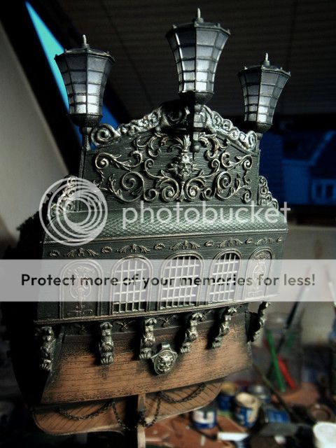

Heute gibt es nichts großartig Neues zu berichten, allerdings ein paar nicht unwesentliche Details.
Ich habe nun seit Langem die Reaper mal wieder vom Montageständer befreit und sie nach ausgiebigem Entstauben mit Druckluft und einem weichem Quast mit transparentem matten Acrylsprühlack „versiegelt“.
Der Effekt kommt auf den Bildern kaum zur Geltung, ich weiß, aber die gesamte Oberfläche wirkt nun etwas geschlossener und homogener, ebenso das Deck. Auch fallen nun ausgebesserte Lackstellen nicht mehr so auf. Die gesamte Optik ist auch nun noch etwas verwitterter geworden, da alles nun etwas weniger knallig wirkt. Ich mach das ja immer ganz gerne, da ich finde, dass der Rumpf so ein letztes Finish bekommt und auch licht- und griffstabiler wird. Gut finde ich auch, dass die Hecklaternen nicht mehr so glänzen und glasklar sind, stattdessen haben sie nun eine etwas trübere/matte Optik ohne komplett blickdicht zu sein.
Dann habe ich die Masten gedraket. Jetzt sehen sie eher nach sehr altem geteerten und patinierten Holz aus und passen so besser zum Rumpf. Das ganze Schiff soll ja einen etwas düsteren Charakter bekommen, es heißt ja nicht umsonst „Reaper“...
Masten Draken ist immer etwas schwieriger als der Rumpf, da man keine Strukturen hat außer den Wuhlings. Das bedeutet ganz schnell zu dunkel oder -durch zu starkes und langes Draufrumgeschruppe- Streifenlook an den Wuhlings. Also hab ich erstmal gedraket und mit dem Lappen abgetragen, dann mit einem weichen und nassen Pinsel nocheinmal drüber, um eine leichte Holzstruktur in Längsrichtung zu erhalten und ein homogeneres Gesamtbild. Schwierig sind Stellen an und um Klampen, da man dort nur sehr schlecht dazwischenkommt. Nach
etlichen Versuchen ging es dann aber und das Ergebnis gefällt mir nun, wenngleich es vielleicht dem ein oder anderen etwas zu dunkel anmutet. Aber genau so wollte ich das haben, aufgrund des
Gesamtcharakters.
Im Wesentlichen bin ich nun bald -bis auf das Beiboot und die Rahen- durch mit dem Bau, die Relingtaue habe ich auch eingezogen, die Sorgleine bzw. -kette nun endgültig eingeklebt (hatte ich ja noch nicht gemacht wegen der Klarlackversiegelung). Okay, die Lenzpumpen müssen noch positioniert werden, das kommt aber zusammen mit dem Beiboot echt erst zum Schluss, damit ich mehr Platz zum Belegen habe. Jetzt geht’s allmählich ans Takeln.
Hier nun einfach noch mal ein paar Eindrücke:
682
Donnerstag, 26. März 2015, 23:56
Sehr schön :thumbup:
Günther
683
Freitag, 27. März 2015, 02:03
Absolut überzeugend!! Gratulation.
Ich habe unlängst die Masten zuerst gedrakt und dann die Wuhlings angebracht. Ich glaube, das könnte eine Alternative sein.

Freitag, 27. März 2015, 09:59
Hi Chris....
Es ist und bleibt mir Rätsel wie du derart wahnsinnig tolle Ergebnisse mit deinem Plaka-draken hinbekommst. Nach mittlerweile doch einigen Versuchen meinerseits, annehmbare Ergebnisse mit Plaka zu kreieren, weiß ich was du da wirklich drauf hast. Von dem, was du da mit Plaka zauberst, bin ich noch so weit Entfernt, wie die Erde vom nächsten bewohnten Planeten.
Deine Reaper..... finde ich... :love: :love: :love: :sabber: :respekt:
Gruß, Dirk.
