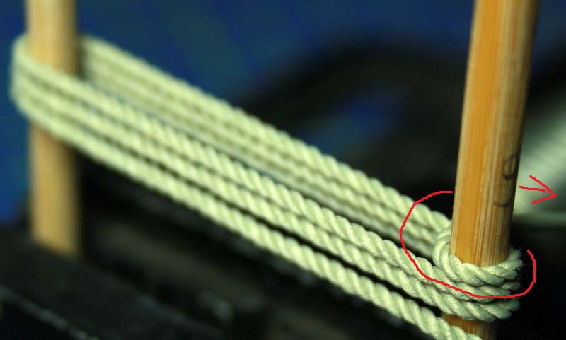

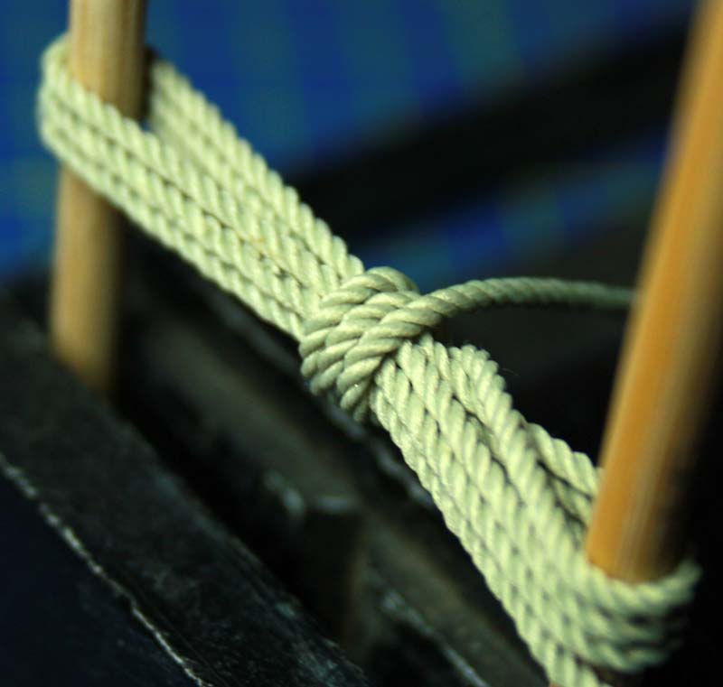

Da ich gebeten wurde, mal zu zeigen wie ich die Taue aufschiesse, die so auf dem Deck verteilt liegen und hängen, habe ich mich heute mal hingesetzt und ein paar Bilder dafür geschossen.
Ich habe das Ganze jetzt extra mit einem etwas dickeren Garn gemacht, damit die Kamera auch alles einfängt.
Zunächst nutze ich eine Hilfskonstruktion um die das Tau / Garn gewickelt werden kann.
In diesem Beispiel habe ich einfach zwei Rundhölzer zur Hilfe genommen und in einen schraubstock gespannt.
Für kleineres Garn habe ich mir ebenfalls eine ähnliche Konstruktion gemacht und ganz feines Garn, 0,1 mm wickel ich um die beiden Spitzen einer geöffneten Pinzette.
Fangen wir also an:

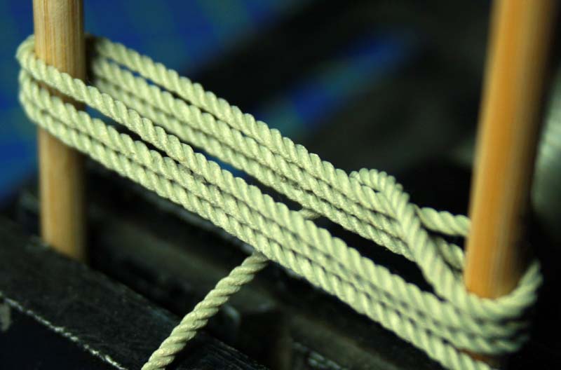

Zunächst wickel ich ein paar Schläge um die beiden Hölzer.
Der letzte Schlag geht nur um eines der beiden Hölzer.
Das laufende Ende lege ich nun relativ mittig unter die Wicklung.
Und immer daran denken, alles schön straff halten!
Dann ziehe ich, wie bei einem Knoten das Ende einmal unten durch.
Hierdurch wird die mittige Wicklung auch mittig gehalten.
Nun ziehe ich das Ganze erst einmal fest. Und zwar mittig.
Vorher noch mal alles schön straff ziehen!

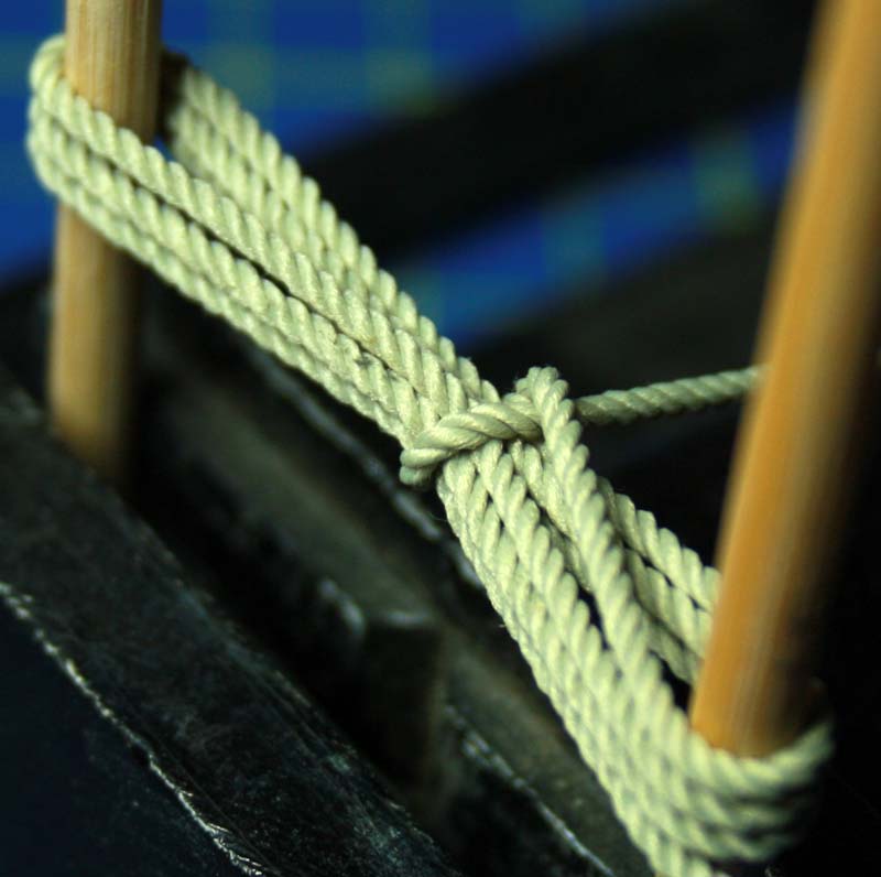

Nun folgen erneut Wicklungen. Ich mache meistens drei.
Hier zeigt sich auch der Vorteil an meiner Hilfskonstruktion.
Die wicklungen werden in Form gehalten und man kann alles sauber und frei erreichen und positionieren.

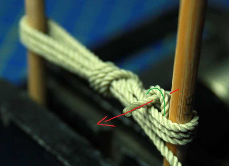

Ab jetzt wird es etwas knifflig.
Immernoch wichtig, kontrollieren dass alles straff ist.

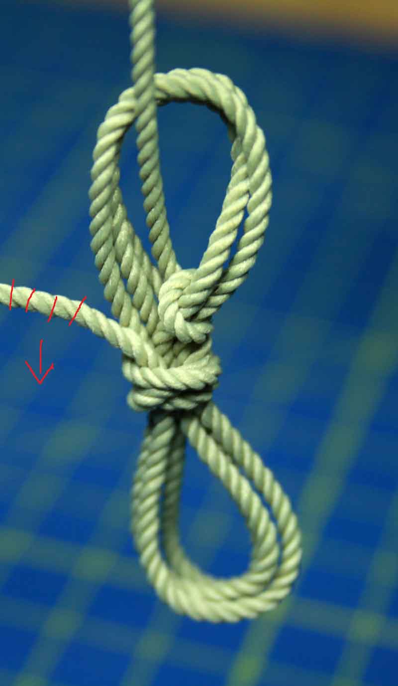

Dann das laufende Ende nehmen und durch eine der Schlaufen fummeln.
Und zwar so, dass sich wieder eine schlaufe bildet.
Quasi, das Ende durch und wieder zurück. Ich stopfe inzwischen gleich eine fertige Schlaufe durch.
Das laufende Ende herum führen und durch die neue Schlaufe ziehen.

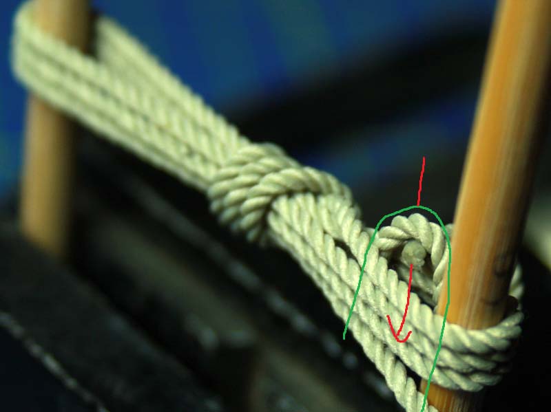

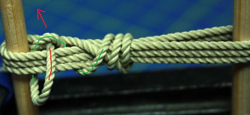

Legende:
Grün = Schlaufe
Rot = laufendes Ende

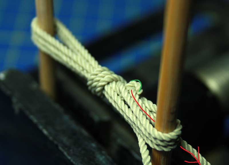

Hier, zur orientierung, ein Bild der hinteren Seite.
Wieder:
Grün = die neue Schlaufe
Das laufende Ende (rot) ziehe ich nun komplett durch die Schlaufe (grün).
Den ganzen Knoten schiebe ich dann hinunter an die letzte Wicklung heran, das laufende Ende fummel ich von oben durch die große schlaufe, welch um eines der Hölzer liegt durch.
daran kann man nun das aufgeschossene Tau aufhängen.
Und fertig.
Blöderweise habe ich mich beim Knipsen auf den vorderen Bereich konzentriert.
Denn das ganze Schlaufengeknote gehört eigentlich auf die gegenüberliegenden Seite.
Hier habe ich nun beide Tauenden zur selben Seite heraus hängen. Normal mache ich das nicht so. :rolleyes:
Durch das dicke Garn sieht das jetzt etwas wüst aus und ich habe jetzt auch nicht wirklich auf die Ästhetik geachtet.
Im Grunde zeigt dieses Tutorial aber genau das Prinzip, dass ich die ganze Zeit schon verwende.
Bleibt nur noch eines zu sagen.
Viel Spass beim nachmachen! :ok:
Ich hoffe es war verständlich... :huh:

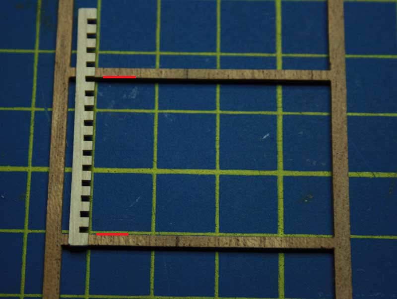

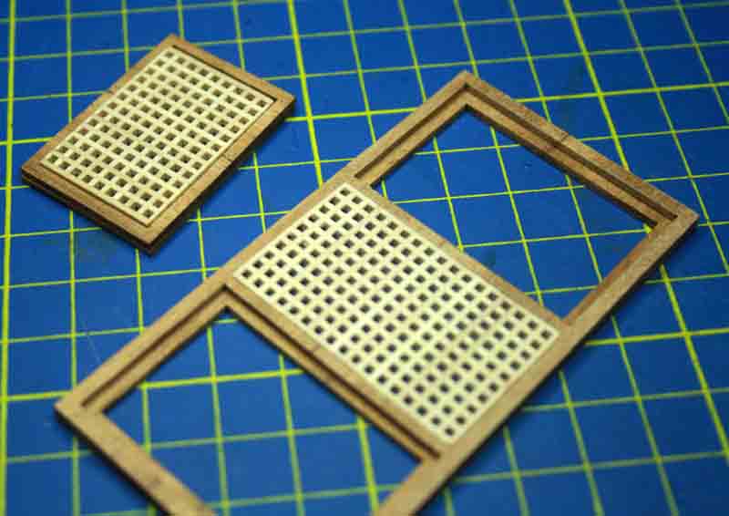

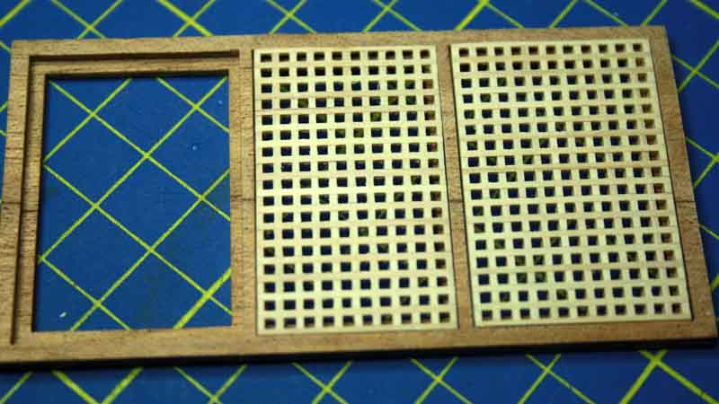

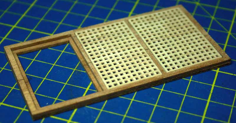

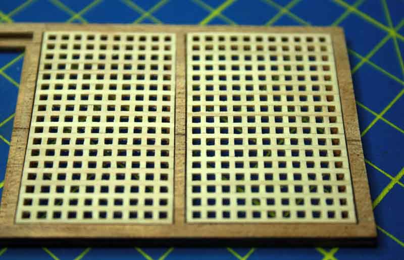

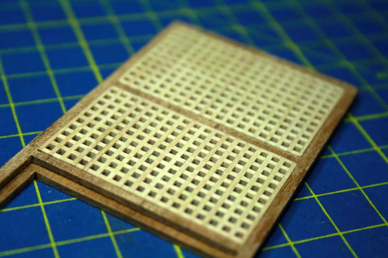

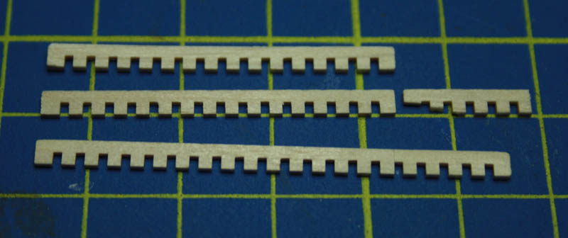

denn da ich bereits mehrfach gefragt wurde, wie sich das mit den Grätings verhält, nun auch dazu ein Tutorial.

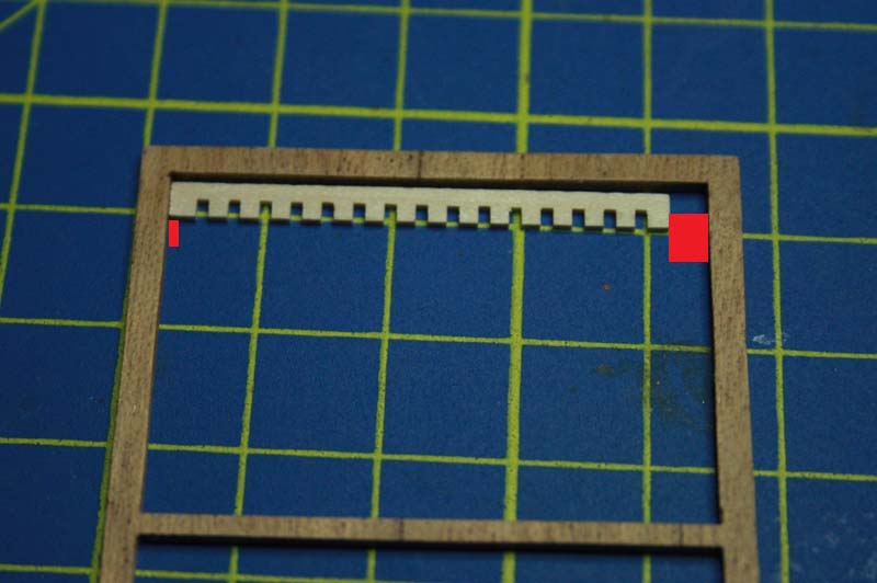

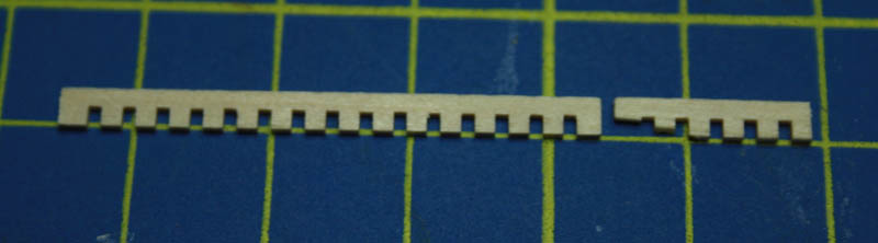

Bei dem Grätingbausatz, welchen ich mir bestellt habe (und sicher auch bei Anderen), zeigt sich folgendes Problem.
Das ganze passend zu bekommen.
Links markiert, bei meinem Bausatz sind die äusseren Zähne 0,5 mm breiter als die regulären. Das muss angepasst werden.
Rechts markiert, offensichtlich fehlt da etwas.

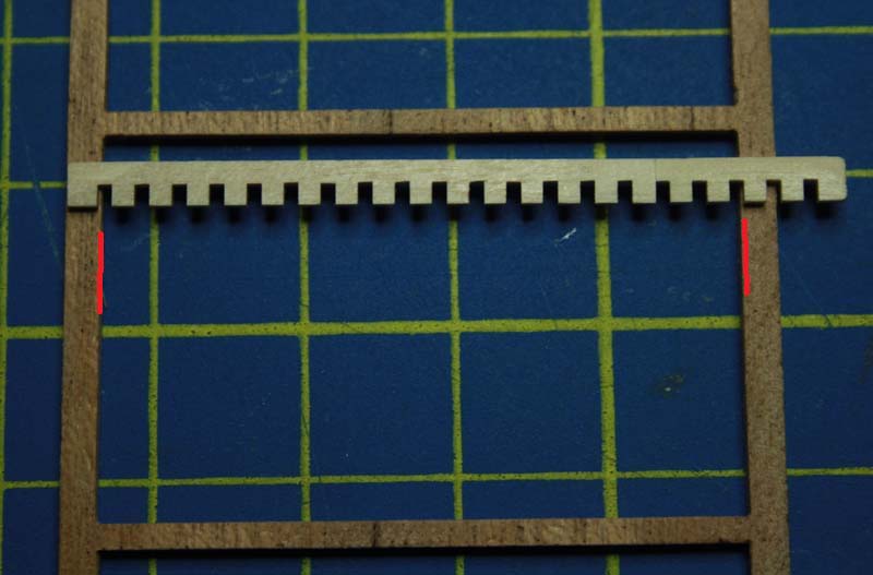

Aber solche Bausätze lassen sich ja beliebig erweitern.
Entweder man klebt noch ein Stück dran oder verklebt dann erst im Gräting die verlängerungen in einem Versatzmuster.
Hier zeige ich jetzt einfach Mal die Methode, in der man alle Stücke vorher schon anpasst.
Hier der Vergleich.
Oben, das Originalstück.
Mitte dann mit der Verlängerung angehalten.
Unten das angepasste Verlängerungsstpck bereits verklebt. Schaut man genau hin, sieht man die Klebekante.
Hier dann das verlängerte Stück an das Süll gehalten.
Nun sollte das Ganze auch passen.
Ein kleines Problem bleibt noch. Das Süll muss um 0,5 mm erweitert werden.
In der Längsrichtung muss glücklicherweise nichts angepasst werden.

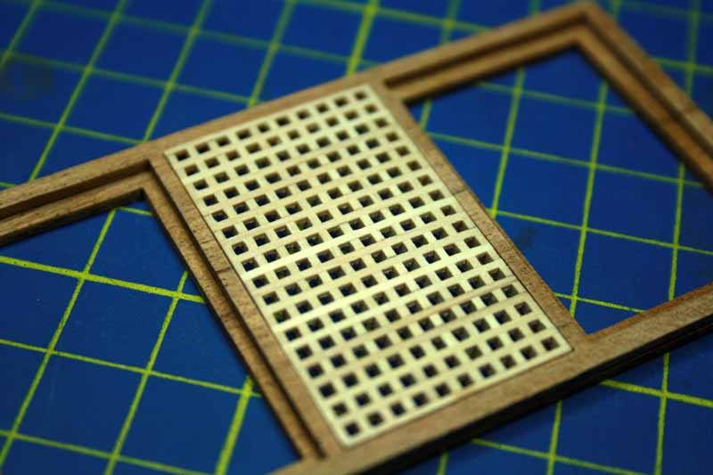

Nun setzt man den Gräting wie gewohnt zusammen.
In der Querachse zum Kiel des Schiffs kommen die Leisten mit den Zähnen - un unserem Fall die, die wir verlängert haben, in der Längsachse dann Leisten bei denn die Zähne einfach entfernt wurden.
Zur Hilfe kann man provisorisch noch verzahnte Leisten einsetzen und dann nach und nach gegen unverzahnte austauschen.
So fällt das Konstrukt auch nicht so leicht auseinander.

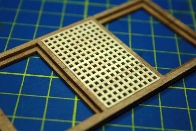

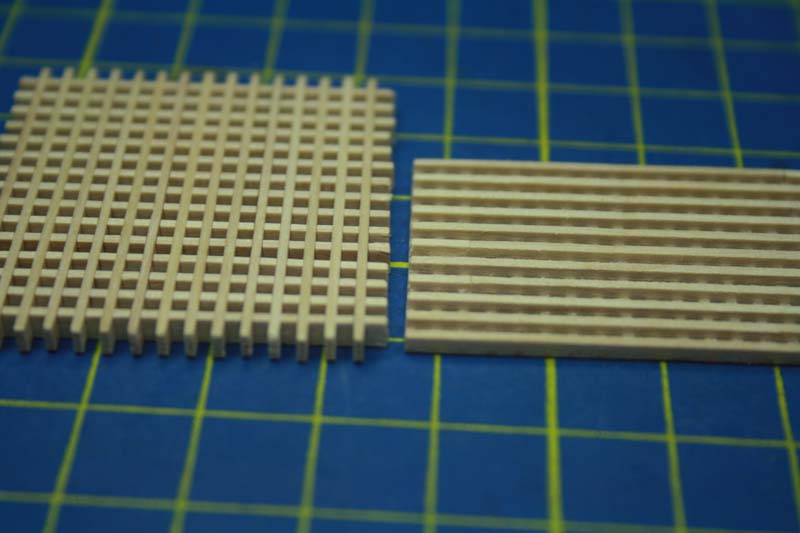

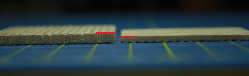

Anschliessend muss man nur noch ein wenig schleifen und feilen. Zumindest bei mir war das der Fall.
Circa 50% der Materialstärke musste weg, damit die Höhe zum Süll passt.
Ich habe einfach 25% von der Oberseite und 25% von der Unterseite abgenommen da beides etwas zu viel des Guten war.

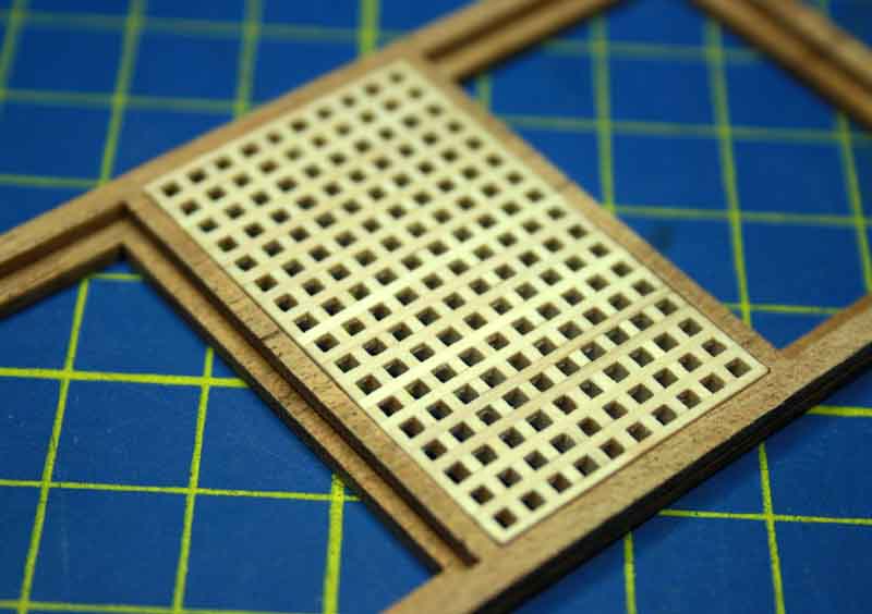

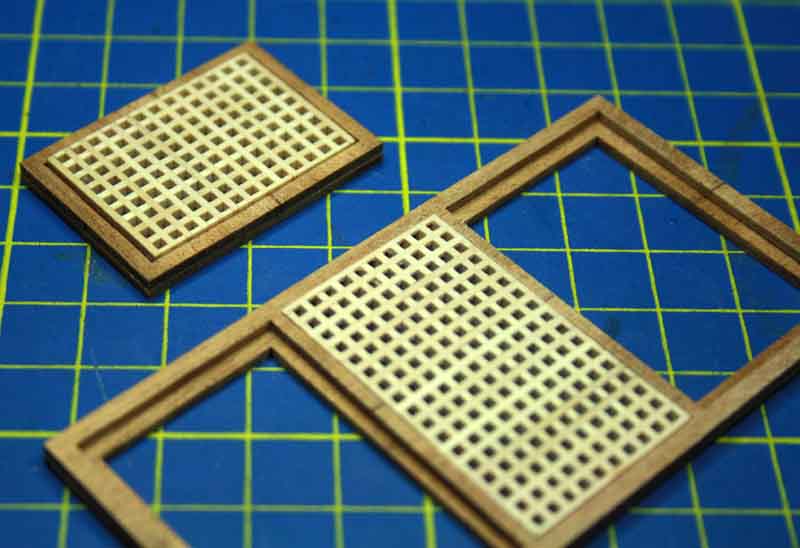

Anschliessend sah das Ganze auch gut nach Gräting aus.
Und schliesslich dann fertig eingesetzt im Süll.
Parade! :D

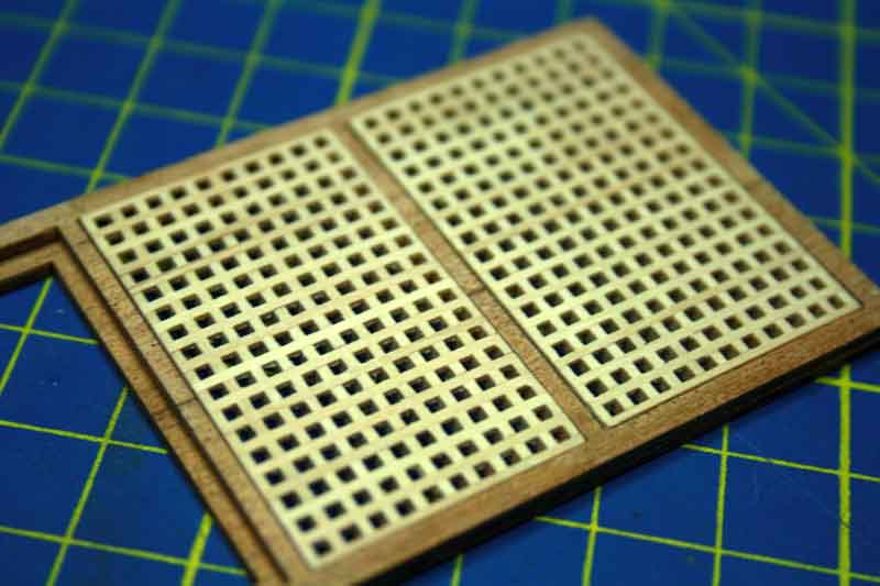

Arrrrr, Fortsetzung der Grätings. :cracy:
Auch wenn furchtbar langweilig, es muss gemacht werden. Ich dreh' zwar bald durch aber den Löwenanteil habe ich nun schon geschafft.
Auf den Bildern sehe ich grad, dass ich da noch einiges sauberer verschleifen muss.
