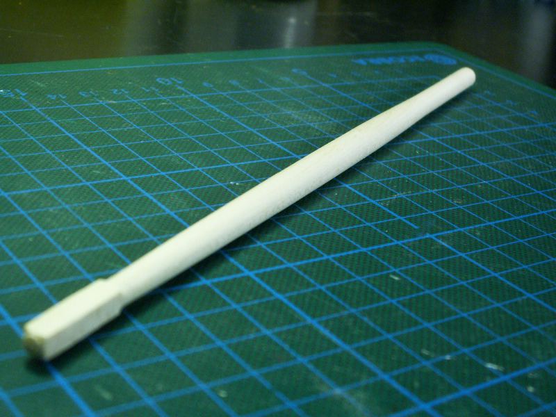

Hallo Sascha,
für die kleinen Teile tuts der Minibohrschleifer auch. Fragt sich bloß wie lang, da die ständige einseitige Druck durch die Feilen auf das Lager geht.
Für die Mastenherstellung lege ich mir ein kleine Drechselbank zu. Gibts hierzu eine Empfehlung?

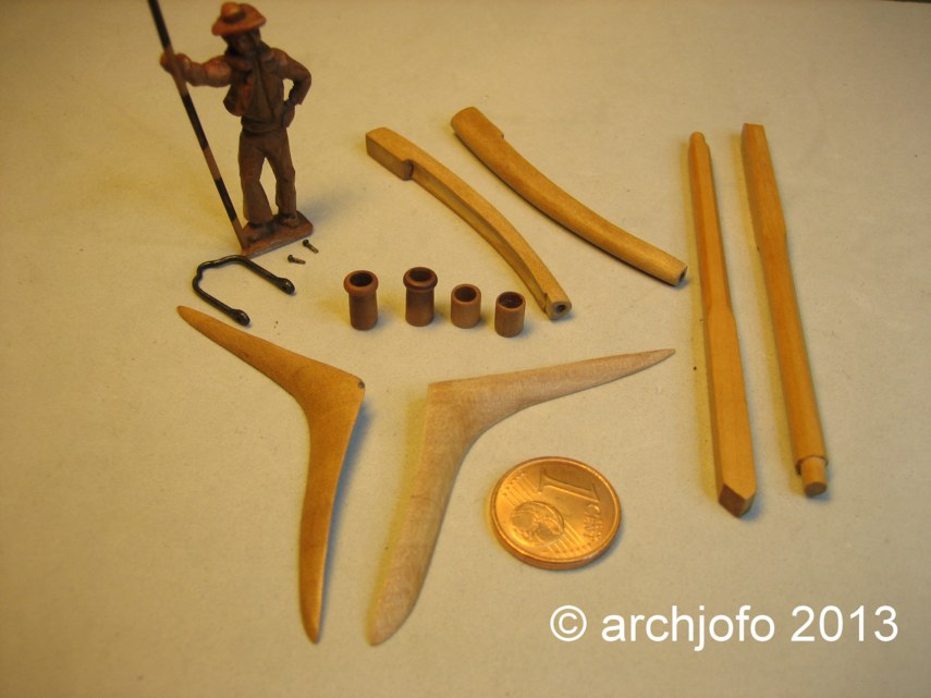

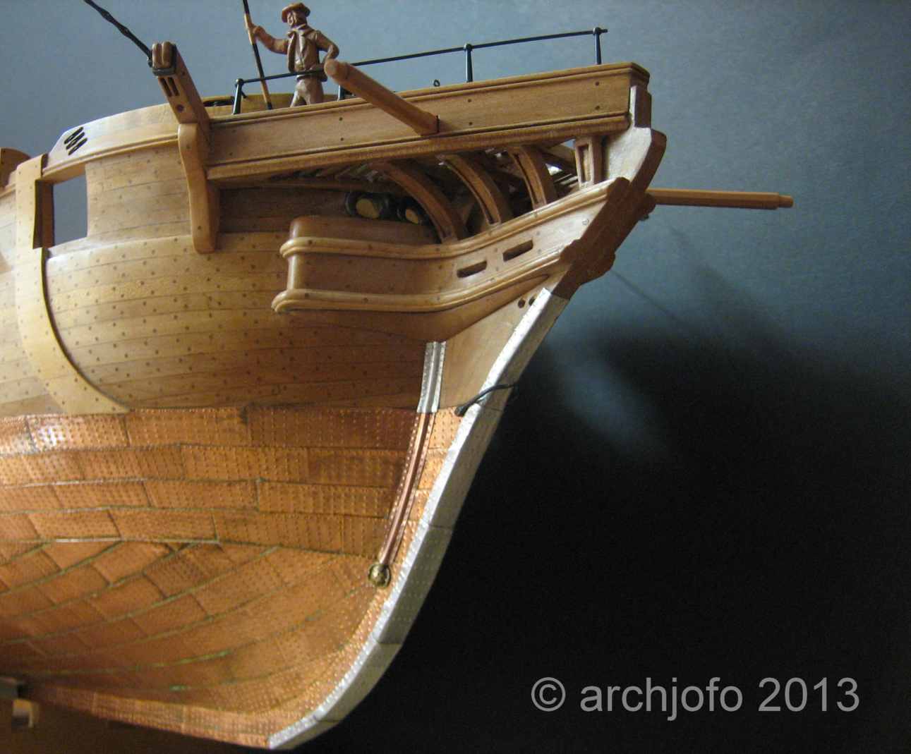

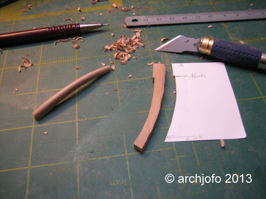

Hier geht´s mit dem Baubericht weiter:
Letzte Bauteile zur Vervollständigung des Galions
Zwischenzeitlich kam ich dazu, die restlichen Ausführungsdetails zur Vervollständigung des Galions herzustellen.
So sind auf den Bildern die Halsbäume, 2 Latrinensitze mit Abflussrohren, die beiden Abflussrohre der Buglatrinen, ein Bügel für den Wasserstag zur Befestigung am Scheg und zu guter Letzt, die Ankerscheuer zu sehen.
Im nächsten Arbeitsschritt werden diese Ausrüstungsteile am Modell befestigt.

Hallo Peter,
bis 800 € wäre ich bereit zu investieren. Neben 220 V ist auch Drehstrom vorhanden. Platzbedarf sollte nicht zu groß sein, insofern käme nur ein Tischgerät in Frage.
671
Samstag, 6. April 2013, 10:29
Ich wollte schon nachfragen, welche Durchmesser bei dir zum Drechsel kommen könnten. Weil oft gibt es eine Durchbohrung in Drehachse (extra für Teile wie Masten). Aber mit 800 EUR bist du in ganz andere Klasse der Geräte (kein "klein Hobby" Proxxon usw). Kenne ich mich nicht aus. Ich hoffe Peter wird dich weiter helfen können.

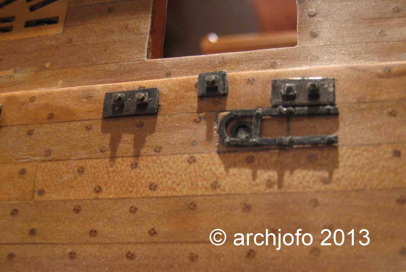

Die geniale Pumpe hätte eine Silikonabformung verdient ...
Frage zu Bild 634:
Die Ankerklüse aus ist Dir sehr authentisch gelungen ...
das ganze Bild ist wie ein Traum aus einem Museumsmodell
Kommt da später noch ein weiterer Schutz übers Holz ?
Würde die Ankerkette nicht bereits bei einmaligem Ablassen und noch schlimmer schon beim ersten Einholen des Ankers,
weil unter Zug, die feinen darunter liegenden Holzzierleisten massiv zerstören ?
Dazu kämen noch reichlich Abscheuerungen durch die normalen Bewegungen vor Anker ...
Bei einem dicken Tau wärs vielleicht noch nicht ganz so heftig ... aber bei eisernen Kettengliedern .... ?
Markus

Hallo Johann,
wie lang ist das längste Stück Mast was du drechseln mußt. Die vorgeschlagene Drehbank ist nicht schlecht aber 450 mm Spitzenweite dürften für dich nicht ausreichen. Du willst ja den Mast mit einem mal drechseln. Außerdem ist die Drehzahl mit 1700 etwas zu gering zum Drechseln. Lünette gibt es auch für Drechselbänke. Die sollten für deine Anwendung bei deiner Maschine mit dabei sein. Mit 800 € solltest du im Kaufhaus was finden. Hier noch ein Vorschlag von mir.

nach den Angaben von Boudriot und dem Originalmodell bleibt das so. Es ist kein weiterer Schutz vorgesehen.
Meines Wissens war der einzige Unterschied, dass die Ankerklüsenauskleidung bei Verwendung von Ketten nicht aus Blei sondern aus Eisen waren.
Ich habe keine Ahnung, wie das in der Realität funktioniert hat. Sicherlich wird die Ankerkette ihre Spuren hinterlassen haben. Denkbar ist, dass
man das in Kauf nahm, und die Teile von Zeit zu Zeit einfach ausgewechselt hat.

Der untere Teil des Hauptmastes der La Creole hat eine max. Länge von rd. 50 cm bei einem max. Durchmesser von 13 mm.
Was für ein Hersteller ist das? Mit der Kurzbezeichnung konnte ich beim googeln nichts finden.

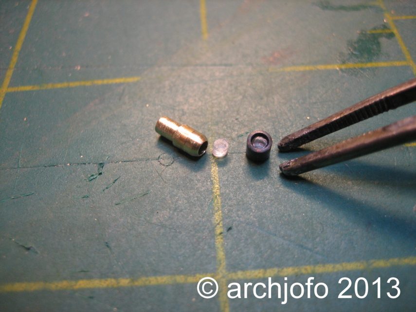

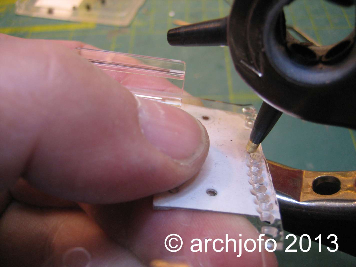

Eigentlich wollte ich das Galion vervollständigen. Aber wie es im Leben so oft kommt, kam mir etwas dazwischen.
Vor einiger Zeit versuchte ich die kleinen Bullaugen in den Lüftungspforten für das Unterdeck mit Kristal Klear herzustellen, was nur bedingt funktionierte. Für mich erreichte ich damit kein zufriedenstellendes Ergebnis. So versuchte ich verschiedene andere Möglichkeiten mit mehr oder weniger Erfolg.
Jetzt spielte mir der Zufall eine sehr gute Lösung in die Hand. Beim Aufräumen fand ich eine durchsichtige Kunststoffabdeckung, ich tippe auf Acryl. Da dieses Material nicht zu hart und zu spröde ist, kam mir der Gedanke, die Glaskörper für die Bullaugen auszustanzen.
Insofern fertigte ich mir aus einem Messingröhrchen mit Ø 2,3 mm eine Lochstempel mit einem Innendurchmesser von 1,6 mm, wie auf den nachfolgenden Bildern zu sehen ist. Die ersten Versuche mit einem Hammer schlugen fehl, auf Grund der Tatsache, dass man nicht genau genug schlagen kann und sich dadurch der Stempel sehr schnell verformt und unbrauchbar wird. Daher nahm ich eine Lochzange, in die ich den Stempel entsprechend einpasste. Durch den gleichmäßigen Druck konnte ich so die winzigen zylinderförmigen mit einem Ø 1,6 mm Glaskörper für die Bullaugen ausstanzen und dann mit Kristal Klear in die Fassungen einkleben.

Ideen muss man haben! :ok:
Und wie so oft ist der Zufall die Mutter der Erfindung.
Ich find's gelungen. Wie immer eigentlich. :whistling:

Wenn ich mir auch mal die Größe des Bullauges angucke... ich kann mich noch daran erinnern, dass mein erster Ohrring die selbe Stärke hatte. ^^
Ich wäre da wohl nicht im Traum drauf gekommen da noch Gläser auszustanzen.
Da hat der Perfektionismus gesiegt. :ok:
Ich finde es immer wieder toll, wenn ich mir so etwas hier angucken darf. ^^
hat johann doch auch gemacht! :D
