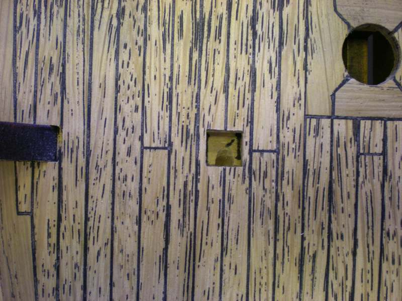

ich möchte euch kurz von meinen Baufortschritten berichten und meine Überlegungen bezüglich der Leitungsverlegung mit euch teilen.
Nach einigen enttäuschenden Versuchen mit Furnierstreifen für die Decksbeplankung hab ich mich entschlossen Eicheleisten zu bestellen, 4 mm breit und 1mm dick und für den Rand 8 mm breit.
Hab die 4 Decksteile dann zusammengeklebt und beplankt, das Ergebnis sah dann so aus:
Für die Kalfaterung hab ich auch einiges probiert, Bindfaden, Pappe alles nicht sehr zufriedenstellend. Hab dann noch 'ne Kartusche Dichtmasse gefunden, ist weder Silikon noch Acryl nennt sich Sanitätdichtstoff auf Wasserbasis. Sikaflex würde wohl genauso funktionieren.
Damit also das ganze Deck eingeschmiert.
Dann trocknen lassen und anschließend mit der Klinge von 'nem Cuttermesser abziehen
Durch die Poren im Holz bleiben da überall Reste hängen, was dem ganzen einen schön abgenutzten Charakter verleiht
Für die Verlegung der Leitungen hab ich mir überlegt Löcher senkrecht durch die Stützbalken zu bohren und in die Querbalken Schlitze zu fräsen. Unterhab des Decks dann noch Löcher durch die Spanten und man kann die Leitungen dann alle an einer Stelle zusammenführen.
Das gleiche dann noch mit den Balken auf den nächsten Deck. Für die Kapitänskajüte hab ich mir noch nix überlegt, da warte ich mal bis alle Teile soweit zusammen sind.
Ich werde auch alles so spät wie möglich erst zusammenkleben.
so, das war's dann erstmal.

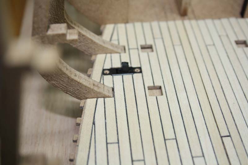

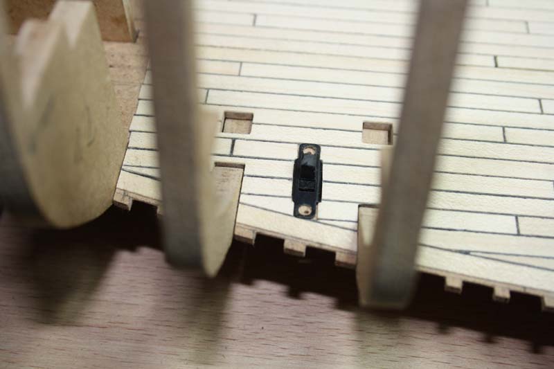

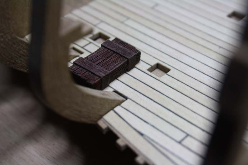

Kommen wir also zum substantiellen Teil der Verkabelung...angefangen bei den Schaltern.
Frank hatte darum gebeten ein paar Foto's meiner Umsetzung hier einzustellen. Dem wollte ich natürlich folge leisten - nich wahr, Frank? ;)
Als erstes sehen wir hier eine Draufsicht auf das Orlopdeck. Nur um sich schon einmal ein wenig zu orientieren, wo wir überhaupt sind...und wenn ich wir schreibe, meine ich eigentlich die Position der Schalter.
Diese befinden sich achtern zwischen Spant 10 und 11, und vorne zwischen Spant 4 und 5.
Achtern der Ausschnitt im Detail...
...das Selbe dann noch vorn.
Zusätzlich habe ich die Schalter aus Frank's Care-Paket noch ein wenig gequält. Der Hebel war mir unnötig lang, also wurde er gekürzt.
Folgend zeige ich Euch noch zwei Bilder mit dem Schalter in seiner gewünschten Position.
Sehr schön. Passt, wackelt und hat Luft.
Nein! Stopp! Natürlich nicht! Also...passen tut das ganze schon, aber das mit dem Wackeln vergessen wir ganz schnell wieder!
Soll natürlich nichts wackeln und tut es auch nicht. Sitzt richtig schön stramm.
Somit haben wir also schon einmal ein Basis. Jetzt geht es an das tarnen. Würde mir eh keiner glauben, dass es im 16. bzw. 17. Jahrhundert monströse Schalter auf Großseglern gegeben hat.

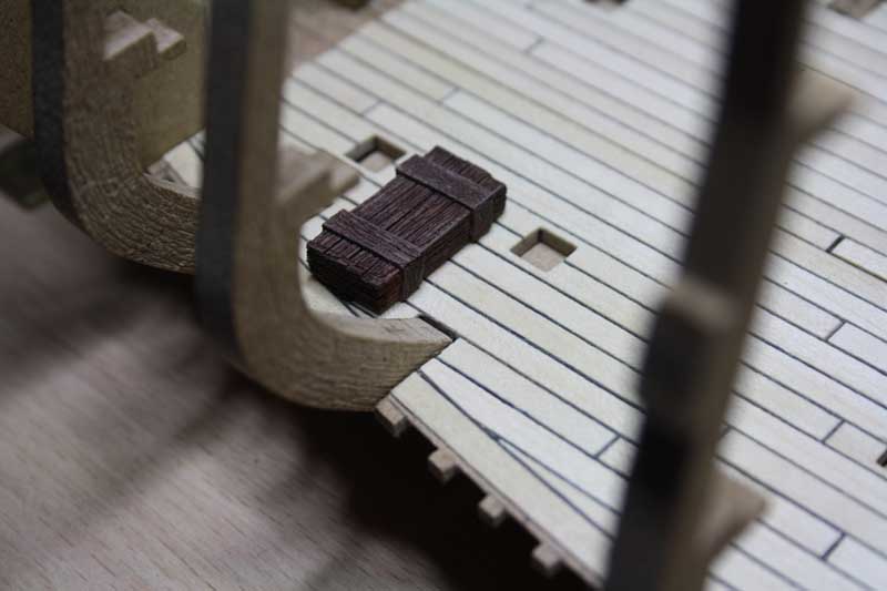

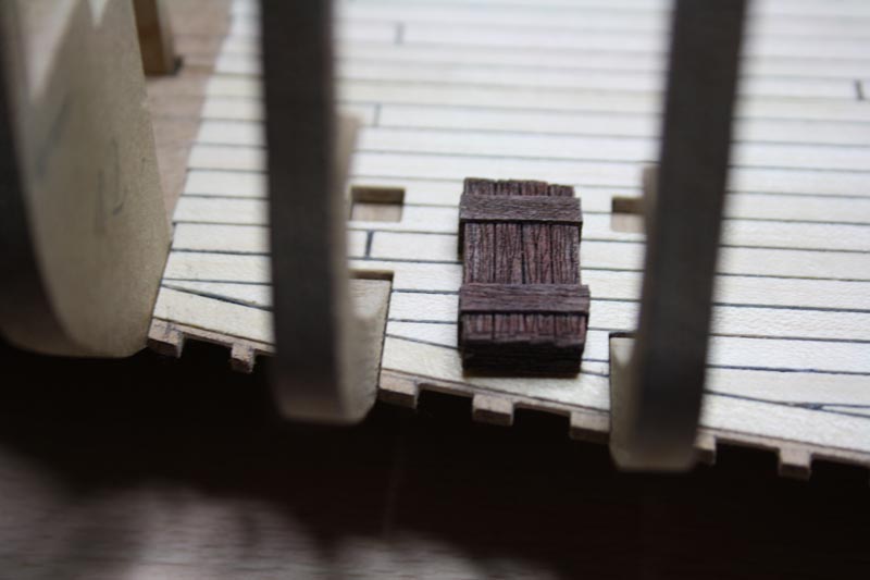

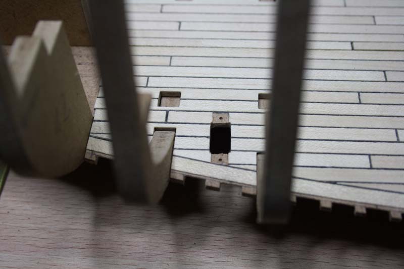

Kisten! Da müssen Kisten her!
Also ohne viel Aufwand habe ich mir ein Stück Sperrholz geschnappt und dieses abgelängt. Das ganze natürlich mal zwei.
Dann kurz ein kleines Loch rein welches den Hebel des Schalters aufnehmen soll. Auch hier soll es später stramm sitzen!
Als der gute Sitz geprüft war, habe ich das Sperrholz auch noch tarnen müssen. Meine Güte, Stealth Wars!
Das war aber auch nicht weiter kompliziert. Einige Leisten drum herum geleimt, gefoltert, auf alt getrimmt, gebeizt und trocken gemalt.
Zum Schluss das ganze dann noch einmal Probestecken und sich vom guten Sitz überzeugen. Anschliessend dann selbst loben und bejubeln...macht ja sonst keiner. :rolleyes:
Hier die Bilder dazu. Zuerst den Schalter auf EIN.
Und hier ohne grossen Unterschied, der Schalter auf AUS.
Ich hoffe es war für alle Anschaulich und Verständlich.
Gruß Mickey :wink:

677
Montag, 14. Januar 2013, 08:10
Hi Mickey
Bravo, sehr schön :-) :trost: :ok:
Die Schalter waren die Hauptschalter für die gesamte Beleuchtung, richtig? Bin gerade etwas neben der Spur, daher frage ich ^^
Die Kisten sehen richtig gut aus, auch die Platzierung der Schalter und deren Montage / Versenkung sehen super aus.
Ich bestelle hiermit schon mal 8 Kisten :party: :D
BB, Rob
678
Montag, 14. Januar 2013, 14:36
Hi Rob, freut mich, dass es Dir gefällt. ^^
Richtig, die Schalter waren einmal alles an oder aus und der Andere war für alles unnatürlich hell oder die über die Poti's eingestellte realistische Helligkeit.
Du bist witzig! :baeh:
Bei Deinen Fähigkeiten bekommst Du die Kisten mindestens genau so gut hin. :prost:
Ich freue mich also schon einmal auf Deine Umsetzung. ;)
Gruß Mickey

Decksbeplankung
arghh danke an alle hier, wegen euch ... jaeuch und euren tollen pearls hat mich jetzt ebenfalls der ehrgeiz gepackt die decks selbst zu beplanken ^^...
als material hab ich mir 0,6 mm starkes Ahornechtholzfunier bestellt...
das problem besteht jetz darin die schon verbauten teile wieder zu lösen was sich bei weißleim ja eigendlich ohne größere probleme mit nem heizlüfter bewerkstelligen lässt...
meine frage an die profies hier, wie fängt man optimal an um auch ein perfektes fishing hinzubekommen... bin da leider absoluter neuling auf dem gebiet...
weiterhin würde mich mal interessieren ob hier einige schon erfahrung im berecih airbrushing gesammelt haben... ich leg mir jetz auch nur wegen der pearl nen komplettset mit kompressor fürs brushen zu...
LG an alle "Bastler" hier
