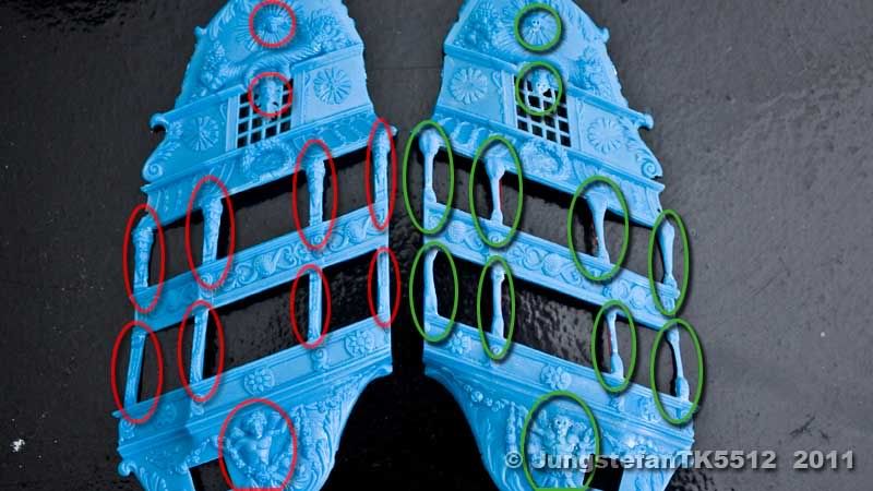

663
Samstag, 23. April 2011, 19:01
Hi
Mann soll es nicht für möglich halten...... :motz: :bang:
Ich wundere mich die ganze Zeit, dass die Geschützrohre sich nicht gerade ausrichten lassen.
Jetzt endlich bin ich dahinter gestiegen.
Bei allen Lafetten sind nämlich Richtkeile angebracht, nur bei denen vom Hauptdeck nicht.
Hier der Beweis
Links (grün) mit und Rechts (blau) ohne Richtkeil.
War ja klar, immer wenn es etwas voran geht wird man ausgebremst. ;(

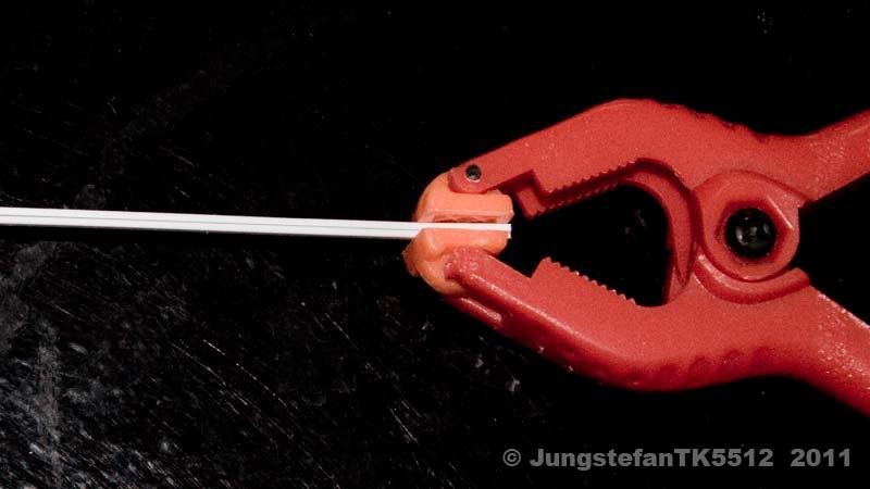

Hilft ja alles nix, die Dinger müssen her.

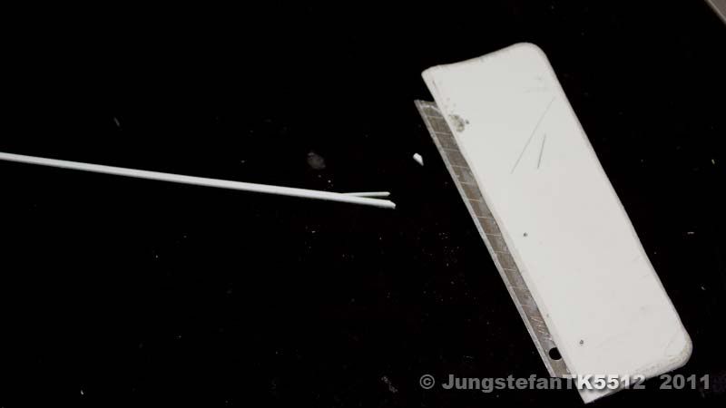

Dazu habe ich, weil nix anderes vorhanden ist zwei 0,75x1mm Plastigstreifen aufeinandergelegt und an beiden Enden fixiert.
An der Tennlinie dann mit dem Dichlormethan eingestrichen und Sekunden später hatte ich dann einen 1,5x1mm Streifen.
Hier ist das Zeug.
Durch die Kapilarwirkung wird der "Kleber" zwischen die beiden zu verklebenden Teile gezogen, schmilzt da den Plastik an und der Rest verdampft.
Sehr praktisch bei Kleinstteilen, es entsteht eine fast unsichtbare Klebeverbindung.
Doch VORSICHT, nur im FREIEN oder mit einer ABSAUGVORICHTUNG die ins Freie geht benutzen, da Krebserregend.

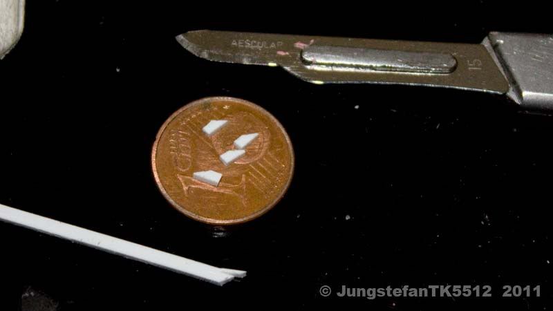

Mit meinem Spezialwerkzeug1, wie ich es nenne oder auch einfach SW1 habe ich dann die Keile zugeschnitten.
Guggst du.
Guggst du weida.....
So, ich muss noch ein paar Keile machen

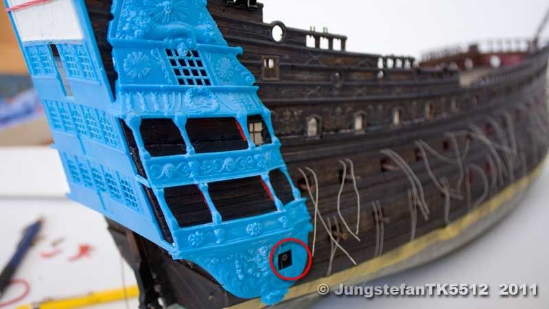

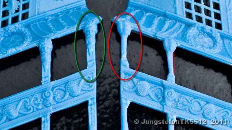

Soderle

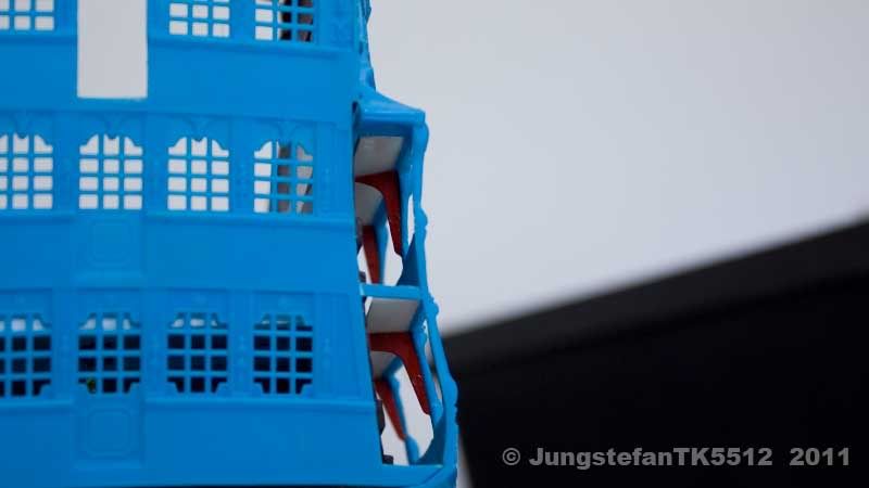

In der Zeit in der die Richtkeile an den Lafetten trocknen habe ich mir weitere Gedanken gemacht.
Diese ganzen Figuren und Ornamente wollte ich nicht an meinem Schiff.
Drum hab ich mir überlegt was man daraus machen kann.
Die Idee, die Balkone der Seitentaschen offen zu gestalten stellt sich im Nachhinein als schwieriger heraus, als gedacht.
Trotz allem habe ich damit begonnen es in Angriff zu nehmen.
Die Passgenauigkeit bei den herausgetrennten Türen werde ich an anderer Stelle dokumentieren.
Erst einmal gehts um die Seitentaschen.
Folgende Änderungen habe ich vorgenommen.
Zuerst wurden alle Lilien entfernt.
Dann habe ich alle Figuren und Köpfe zu Skeletten "umgedremelt".
Die Stützen der Balkone, die wie man links sieht auch aus Ornamenten und Figuren bestehen, habe ich so umgestaltet, daas sie wie Ober- und Unterschenkelknochen aussehen.
Hier mal ein Closeup eines Oberschenkels
Desweiteren habe ich in die Seitentaschen Böden und Decken eingezogen.
Hier seht ihr die Böden, die aber noch beplankt werden müssen, wenn sie angepasst sind.
und hier die Decken.
"Bibi" sei Dank, habe ich bei den Teilen der SR, die er mir geschickt hat noch ein paar Stützen gefunden, die ich eingearbeitet habe.
Diese sollten zuerst mit dem langen Ende an der Bordwand befestigt werden, das stellte sich aber als zu schwer machber heraus.
So habe ich sie an den Taschen angebracht.
Wo ich aber nicht weiter weiß, ist wie das mit dem Geschütz ist, welches sich in der Seitentasche befindet.
Wie man hier sehen kann klafft eine Lücke zwischen Bordwand und Seitentasche.
Wie mag das ausgesehen haben?
Muss ich hinter der Seitentasche die Bordwand öffnen, sodass doe Tasche die Bordwand ist und das Geschütz entsprechend vorziehen?
Helft mir, Obi Wan Kenobi....ihr seid meine letzte Hoffnung... :)
lg
Stef
666
Montag, 25. April 2011, 16:50
Hallo Stef :wink:
Der Wahn was Du aus dem Ding rausholst :ok: :ok: :ok:
Die Stückpforte in den Heckgalerien, könnte eine reine Hellersche Kreation sein, auf einigen alten Darstellungen der SR sind die Heckgalerien unten nicht so breit und die Pforten liegen weiter vorne bugwärts, aber was ist nun Richtig. :nixweis:
Have a look here
Sergio
In der Werft : Revenge 1577
Fertig : Avalon
  • »TK5512« ist der Autor dieses Themas
Beiträge: 1 697
Realname: Stefan
Wohnort: Schiffweiler
667
Montag, 25. April 2011, 16:58
Neeeeeeeeeeeeeeeeeeee, das tu ich mir nicht an. Kompletter Umbau der Seitentasche?
Eher wird die Pforte verschwinden
lg
Stef
668
Montag, 25. April 2011, 17:16
Hi Stef, :wink:
Das hät´ ich jetzt auch vorgeschlagen, oder aber noch besser, Du läßt da was an den Füssen aufgebaumeltes, Köpfchen unter Wasser und englisch oder französisch Betuchtes Fischfuttermäßiges raushängen !!! :abhau:
Wie immer erste Sahne ! ! ! :ok: :ok: :ok:
Liebe Ostergrüße
Holger :ahoi:
die Romantik von der See;
die sie segelten.
J. P. Soerensen
669
Montag, 25. April 2011, 17:17
Hallo Stef :wink:
Das meinte ich mehr oder weniger damit :baeh: , mach zu dat Loch. Vorallem ist, soviel ich noch weiss in der Pforte noch eine kürzere Kanone drin.
Sergio
Fertig : Avalon

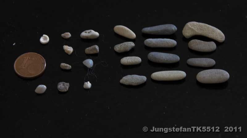

Zwischenprojekt, Alien 1:50 made by nature
Hi
Das hat man nun davon, wenn man sich ewig auf Spielplätzen herumtreibt.
Zuerst wollte ich ja eine Bausatzvorstellung machen, habs dann aber gelassen, weil nicht jeder im Board meine Ironie versteht.
Daher hier die Vorstellung.
Hersteller: Nature ltd
Teile: 22
Baujahr: immer
Verfügbarkeit: jederzeit
Hier die Teile
lg
Stef
Beiträge: 1 697
Realname: Stefan
677
Sonntag, 1. Mai 2011, 21:06

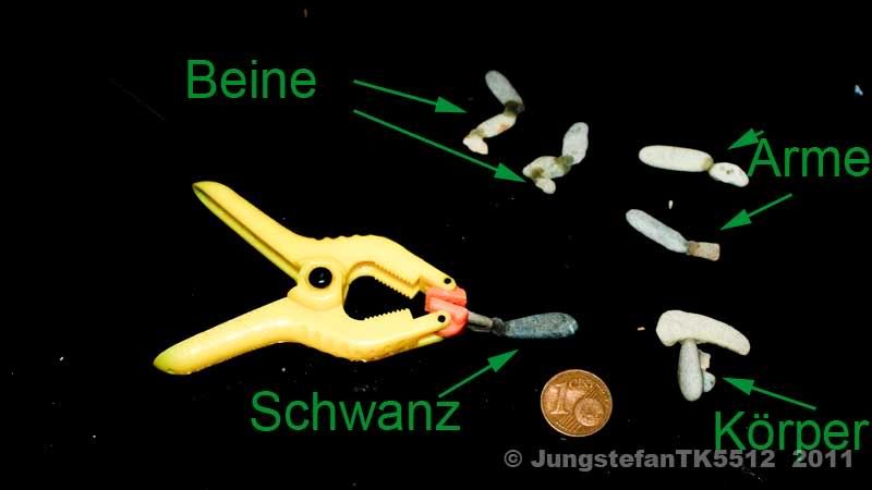

Ausschlaggebend war das Steinchen oben rechts.
Also flux den Sekundengelkleber ausgepackt und einige Teile gefertigt.
To be continiued.....

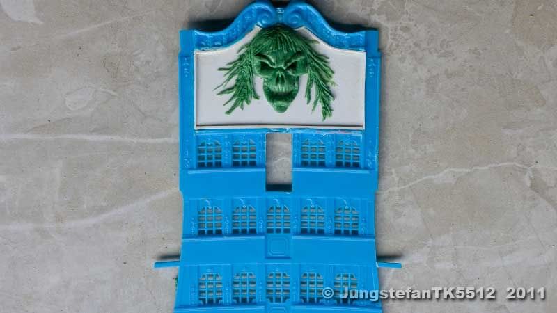

Die Entscheidung hinsichtlich des Heckspiegels ist getroffen.
Aber seht selbst. :D
:ahoi:
Stef

Hi
Das Zeug ist eine 2 Komponenten "Knetmasse" genannt Greenstuff.
Ideal zum modelieren
lg
Stef
