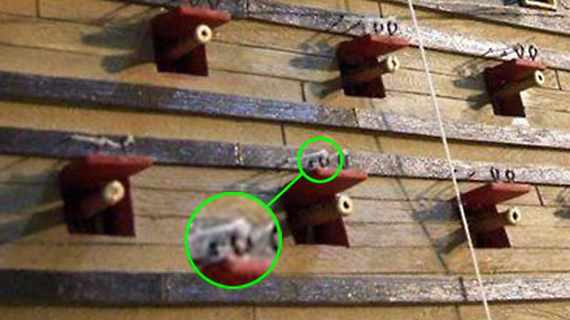

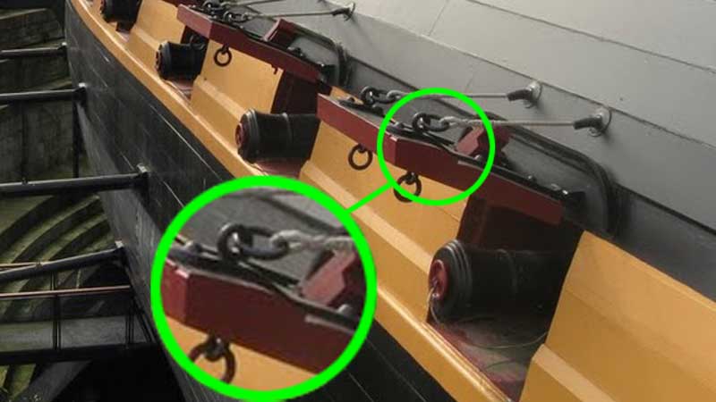

678
Donnerstag, 22. Dezember 2011, 07:35
Moin
Glückwunsch zur Fertigstellung. :thumbsup:
Sehr schönes gebaut und überlegt.
Jetzt fehlt ja nur noch der richtige Ständer.
Aber eins hab ich noch.
Du hast sooooooooo viel gelesen und recherchiert was Tagelage und Segel angeht.
Und dann das.......
Die Stückpfortendeckel sind wunderbar bearbeitet....aber.....
Dann haust du diese riesigen Augbolzen ran (etwas kleiner wäre passender) und die auch noch im falschen Winkel.
Die unteren fehlen ganz. :(
Ich zeig mal was ich meine:
Hier kann man es sehen.
Durch das Tau sollte der Augbolzen, der ja beweglich ist, normalerweise im gleichen Winkel sein wie das Tau.
Hier schön zu sehen.
Ich seh das auch immer wieder bei vielen anderen Modellen.
Da macht man sich viele Jahre die Mühe ein wünderschönes Schiff zu bauen und auf der Zielgeraden wird dann so "geschludert". :du:
Dabei ist es gar nicht schwer die Bolzen etwas nach hinten zu neigen und erst dann das Tau anzubringen.
Da mir das früher schon bei anderen Modellen aufgefallen ist habe ich schon Versuche in die Richtung gemacht.
Und es ist machbar.
Sorry, aber das musste ich jetzt mal sagen.
Ist nicht böse gemeint und soll deine Arbeit auch nicht schmälern.
Nur, die Gesetze der Physik sind nun mal so. :baeh:
lg
Stef
