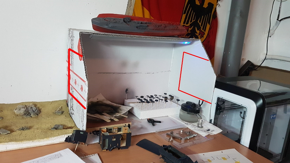

Eine Idee wäre noch, ich versehe die Seitenwände mit abnehmbaren Deckeln. Dann kann ich das Boot einfach links und rechts überstehen lassen. Morgen, wenn ich wieder im Home-Office bin, zeige ich mal Bilder.

hier die angekündigten Bilder der Lackierkabine.
Ein einzelner Rumpfabschnitt passt problemlos rein:
Beim gesamten Boot wird es eng:
Möglich wäre an den Seiten verschließbare Öffnungen zu schaffen:
An den gezeigten Linien die Seitenwand ausschneiden. Danach dann innen und außen Papp-Streifen kleben, in die das ausgeschnittene Teil wieder eingeschoben werden kann.
Mal sehen... Ich hab ja noch ein bisschen Zeit bis es soweit ist. Die einzelnen Rumpfabschnitte kann ich ja lackieren und nach dem finalen Zusammenbau müssen die Stöße auch erst noch gespachtelt und geschliffen werden.
