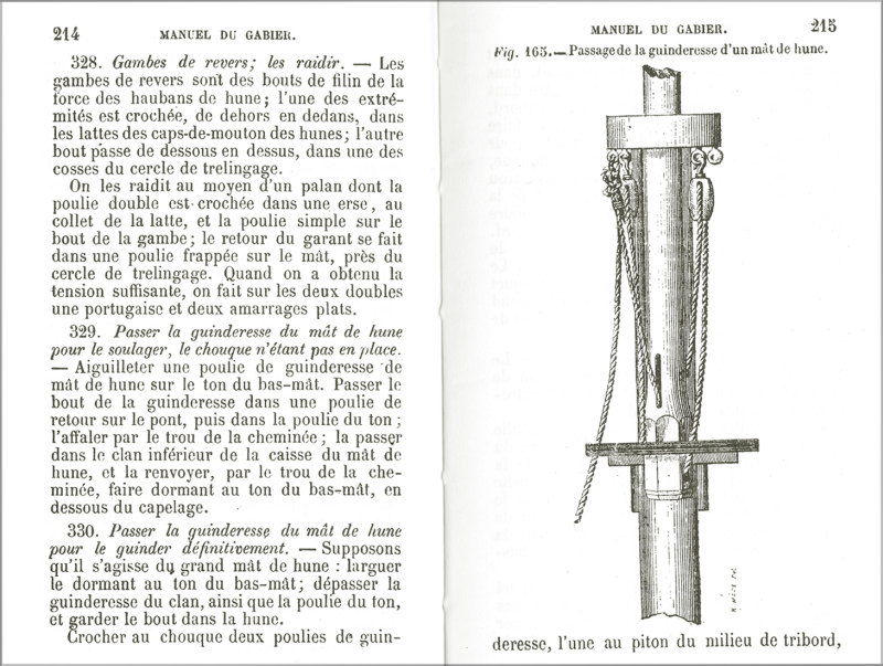

Aber ein paar Fragen habe ich noch.
Laut Marquardt ist das Stengewindenreep durch die obere Scheibe geschoren, für was ist denn die untere Scheibe?
Ist das Stengewindenreep immer eingeschoren?
Bekommt das Stengetop auch Eisenbänder und senkrechte Scheuerleisten?
Fragende Grüße Frank
Beiträge: 3 596
650
Montag, 7. September 2020, 00:54
Hallo Frank,
klasse Detailausführungen.
Schwere Stengen hatten eine zweite Scheibe, die auch für das Stengewindereep zum einscheren diente.
Siehe hierzu eine Darstellung aus dem Manuel du Gabier:
Das Stengewindereep wurde nur bei Gebrauch zum Senken und Fieren der Stenge eingeschoren.
Auf die letzte Frage habe ich leider keine Antwort.

Hallo Johann, Vielen Dank für diese Abbildung.
Am Wochenende werde ich es jemals so einscheren und die Stenge abfieren um zu verstehen wie die Seeleute es damals gemacht haben. Im Endzustand werde ich das Stengewindenreep dann aber nicht darstellen da es nur bei Bedarf eingeschoren war.Das gleiche gilt auch für die Beiden Blöcke unter dem Eselshaupt.
