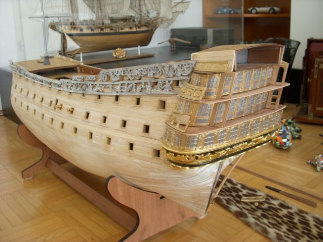

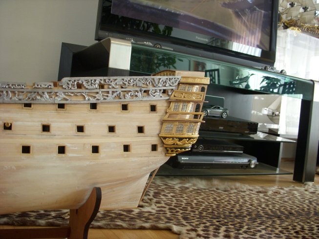

Schönen Nachmittag @all,

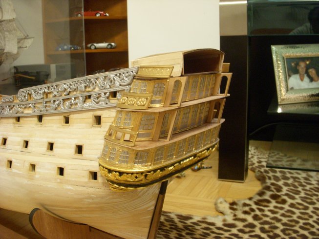

es hat mir keine Ruhe gelassen und so habe ich doch auch die nächste Ebene des Heckspiegels und der Seitentaschen angefangen. Somit wurden die Fensterreihen gebogen und verklebt udn die Geländer drangestellt. Der Hintern hängt noch immer um paar Grad zu weit nach unten und passt somit nicht zur Linie. Eigentlich passt noch gar nichts so richtig weil alles nur zusammengestellt wurde und noch nicht verklebt wurde, das wird auch erst in ca. 150 Jahren passieren ;) ....Dann hab ich noch eine Frage an die Tischler: Hat jemand eine Idee/Trick wie ich einen Schachbrettparkett aus Holz relativ einfach und sauber bauen kann ? Die Quadrate sollten ca. 8mm haben. Nur aus Leisten in unterschiedlicher Farbe entsprechedn schneiden stell ich mir doch recht schwer vor da hier ja schon 1/10mm verherende Folgen haben kann :bang: ...und das ganze sollte per Hand ohne Maschinen möglich sein da ich keine genaue Kreissäge habe :bang: :bang: :bang: :bang: :bang: :bang: :bang: , ich wäre für Hilfe hier sehr dankbar :ok: (zur Belohnung gibts paar Bilder :D ).
Oliver
PS: für den einen Kollegen der mir immer wieder PN's schickt das Dies und Jenes nicht pass am Spiegel und scheinbar nur Bilder schaut und keine Texte liest, ES IST ALLES NUR GESTECKT UND NOCH NICHT VERKLEBT !!!!! :bang: :bang: :bang:

Das finde ich jetzt lustig Olli! :abhau: :tanz: Selbst auf den Bildern erkennt man dies wunderbar. ;)
Aber zu deiner Arbeit! Seeeeehr schön! :thumbsup:

Hallo Oliver , Vielleicht befindet sich in Deinem Fundus Funier in 2 verschiedenen Farben , Dieses läßt sich gut auf einer Glasplatte mit dem Cutter zurechtschneiden.
Was die Heckgalerie angeht ich bin auch am verzweifeln gewesen und habe lange dazu gebraucht bis sie die richtige Ausrichtung hatte. Fehlt auf dem unteren Balkongeländer noch was in den Zwischenräumen, da sollten doch Säulchen rein waren die nicht im Bausatz vorgesehen?

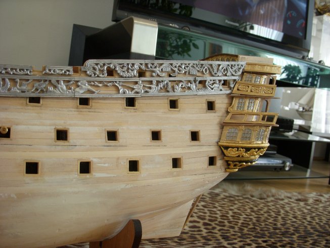

Guten Aend nochmal @all,
jetzt wurde auch der zweite Balkon mit Goldfarbe grundiert, langsam bekommt man ein Bild von dem Ganzen Bling Bling....bei der Neigung des Hecks muss ich noch arbeiten, wobei ich mir nicht sicher bin wie es werden soll ?( . Die Pläne sehen eine Linie mit den Barkhözern vor, die zeitgenössischen Modelle neigen eher zu einem nach hinten "hängenden" Heck das dem Deckssprung folgt (das wäre für mich logischer). Die Fenster der Seitentaschen passen schon jetzt sehr gut zu der Linie der Stückpforten. Jetzt ist guter Rat teuer ;( ?( . Was meint Ihr? eher der Linie der Barkhölzer folgen (kann man jetzt leider noch nicht sehen aber erahnen) oder dem Decksverlauf folgen ?

Mittwoch, 4. Januar 2017, 23:36
Von der Linienführung und dem Gesamtbild her wäre es ästhetischer, den Barkhölzern folgend aber dann wäre der Boden in der Kabine ziemlich schräg. Von der Logik her fände ich es eher wahrscheinlich, das der Boden möglichst waagerecht war, damit die Möbel an Ort und Stelle bleiben und das was draufsteht nicht runterrutscht. Keine Ahnung ob dir das irgendwie weiterhilft :nixweis:.

Mittwoch, 4. Januar 2017, 23:46
Ich fände es auch logischer, die Linie der Decks fortzusetzen.

Hi ihr Zwei :D ,

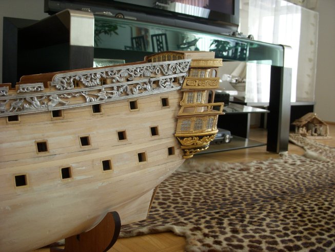

für mich wäre auch die Verfolgung des Decks logischer (oben passt es noch gar nicht, da muss ich noch weiter machen), auch zeigen die Originalmodelle das hinten der Hintern hängt, nur die Pläne sagen was anderes :bang: ?(. Nun bin ich am Zweifeln, was war wirklich...auch hab ich mal gelesen das die "Kabinen" hinten gegenüber den Decks nach unten versetzt waren und flacher als die Kanonendecks waren, sieht man auch gelegentlich auf zeitgenössischen Bildern. Ich werd morgen mal die ober Balkonpartie etwas mehr den Decks anpassen und schauen wie es dann aussieht...

Donnerstag, 5. Januar 2017, 11:26

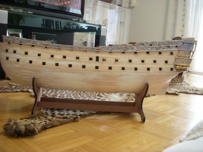

Also bei der Royal George folgen die Heckgallerien deutlich dem Verlauf der Barkhölzer. Ich denke allerdings, dass die innenliegenden Kabinen horizontal lagen. Die Gallerienbalkone waren vermutlich seitlich eh nur Zierbalkone, begehbar dürften maximal die achterlich gelegenen gewesen sein. Aber das ist nur meine Vermutung. Sehr, bzw. viel zu schräge Kabinenböden wird es wohl nicht gegeben haben. Auch muss man wissen, dass Schiffe so getrimmt waren, dass sie heckwärtig deutlich tiefer im Wasser lagen, also dass der Kiel nicht parallel zur Wasserline im Wasser lag. Hierfür gibt es sogar einen Fachbegriff, müsste ich aber in einem meiner alten Bauberichte raussuchen, das hatte mir Hagen mal erklärt und machte auch Sinn, da so die Effizienz des Ruders viel größer war und das Schiff besser zu manövrieren. Das würde somit die schräge Anordnung etwas relativieren.

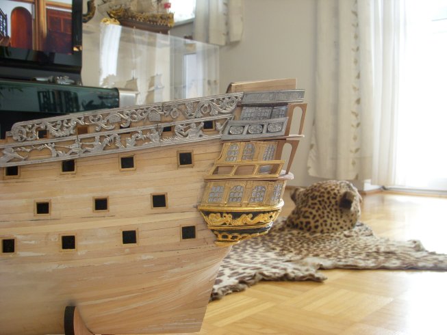

Hallo Chris,
vielen lieben Dank für Deine Zeilen, bei der Royal Georg ist mir das auch aufgefallen das der Heckspiegel und die Seitentaschen ehe den Barkhölzern folgt, auch manche Modelle der Royal William sehen eher so aus nur eben die drei Originalmodelle haben das "hängende" Heck. Ich hab mal nach Bildern vom Innenraum der Heckkabinen gesucht und stelle fest das die Fenster der Seitentaschen eher dem Deck folgen. Wie bei den Schiffen dann aber die Barkhölzer liefen konnte ich nicht herausfinden. Aus jetziger Sicht und auf Grund der Geometrie der ganzen Bauteile von meinem Heck werde ich wohl irgend wo dazwischen liegen, zwischen Schwung der Barkhölzer und dem Deckssprung, da ich auch daruaf auchten muss das die Neigung des Achtersevens mit dem der Balkone und der ganzen Spiegelplatte zusammen passen muss, also in einer Linie sein muss. Mal sehen wie es dann nach der Zweitbeplankung passt....

Donnerstag, 5. Januar 2017, 17:02
Hallo Oliver , Schau mal auf den Plan Nr.8 , den Mittellängsschnitt , dort sieht man das die Decks im Bereich der Galerien eine Deckssprung nach unten haben und annährend parallel zur Wasserlinie laufen. Die Fenster hingegen laufen nicht parallel zu diesen Decks und damit laufen sie in der Außenansicht im Verlauf der Barkhölzer. Das abknicken der Heckgalerie würde ich nicht machen.

Donnerstag, 5. Januar 2017, 19:22
Hallo Frank,
ja, der Deckssprung ist mir auch schon aufgefallen und ich tendiere auch zu der Schrägstellung der Seitentaschen hin zu den Barkhölzern. Wie ist es Dir denn bei der Neigung dann mit dem Winkel Achtersteven zu Heckspiegelplatte gegangen ? Ich kann das bei Deinen BB nicht so richtig erkennen. Da bei mir im Moment alles nur ungeklebt zusammen gesteckt ist wird sich bei mir der Winkel um etwa 5° nach oben ergeben, dazu muss ich aber noch die Decks hinten einkürzen damit da nichts im Weg ist. Wie gesagt, die Linie Achtersteven zu Heckspiegelplatte würde mich bei Dir unheimlich interessieren, vielleicht könntest Du da ein Bild hier einstellen ?

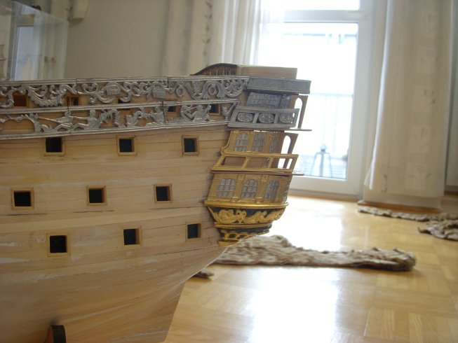

ich hab mal in meinem Bilderfundus etwas gestöbert weil mir das Thema "Neigung des Heckspiegels und Seitentaschen" nicht aus dem Kopf geht, hier mal ein zeitgenössisches Gemälde der RW, da schaut die ganze Patrie so aus als ob sie der Wasserlinie, also dem Deckssprung der Kabinen folgt, was meint Du ?...natürlich sind die Meinungen aller erwünscht :ok: ...
...wie schon mal erwähnt, ich halte mich nicht immer an Baupläne sondern auch gerne an historische Vorbilder und zeitgenössische Gemälde, daher bin ich für jede Meinung offen, jetzt kann ich noch mit Eurer Hilfe entscheiden ...

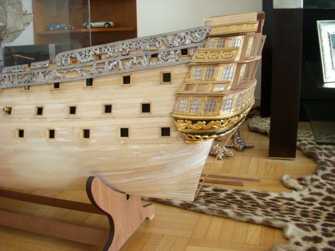

Freitag, 6. Januar 2017, 11:58
Ich meine auf dem Bild auch zu erkennen, worauf ich gestern hinwies: Die achterliche Trimmung erscheint mir tiefer zu sein als der Bug. Dadurch relativiert sich die angeschrägte Optik auch etwas :idee: .

Freitag, 6. Januar 2017, 12:00
...was auch komisch bei meinem Heckspiegel zur Zeit ist, ja nach dem von welcher Richtung/Winkel ich draufsehe folgt er schon fast dem Schwung der gedachten Barkhölzer oder dem Deck oder ist fast horizontal, das scheint auch von der Geometrie der Seitentaschen zu kommen, seeeeeeehr komisch und verwundernd. Messe ich nach und passe ich mich dem Schwung der Barkhölzer an so muss ich noch um 3 Grad neigen, wenn ich mich an den Decksschwung halte bin ich schon jetzt 100% genau ?( :nixweis: :!! :verrückt:
@Chris, ja die Trimmung nach achtern kann auf dem Bild auch einiges ausmachen :ok:

Freitag, 6. Januar 2017, 23:07

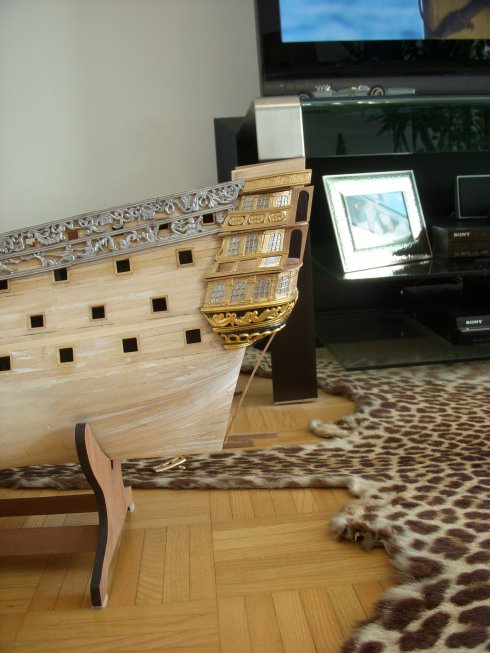

Na also, 3° sind ja nicht viel aber der Optik täte es meiner Meinung nach gut :ok:

Freitag, 6. Januar 2017, 23:40
Ich senf dann auch noch mal ein bisschen :-). Nach meiner Erfahrung nach sind diese Bilder immer mit einer Portion Vorsicht zu genießen :). Das wird so ein tolles Schiff, _ich_ würde immer etwas mehr nach der Optik gehen, also lieber etwas steiler richtung Barkhölzer! :).

Hallo Mathias und Pellew,
ja 3° sind nicht viel machen aber optisch sehr viel aus, falls es sich mit der Geometrie der Teile nicht 100%tig ausgeht kann ich immer noch mit dünnen Holzstreifen 0,5mm unterfüttern, da eh alles vergoldet wird sieht man das dann auch nicht und paar Spalten und Ritzen müssen auch gespachtelt werden. Von daher sollte es kein Problem beim Schrägstellen geben. Lustig ist nur wenn man von schräg oben drauf schaut dann wirken die Seitentaschen fast immer horizontal, ich vermute jetzt das der Effekt daher kommt das die Taschen nach hinten breiter werden.

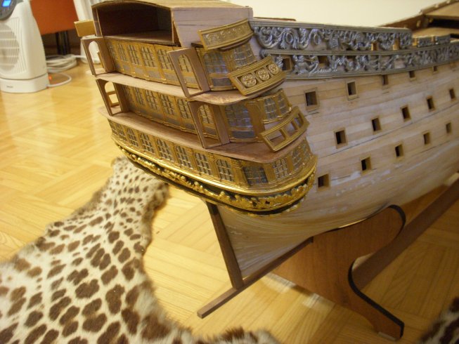

Mahlzeit liebe Modellbauer,
ich hab das Heck jetzt nochmal abgebaut, die im Weg stehenden Decks gekürzt und alles etwas mehr dem Schwung der Ornamente und somit dem Schwung der Barkkölzer angepasst, ganz stimmt es noch nicht aber da es nur gesteckt ist verrutscht mir das eine oder andere teil immer wieder und die Geländer sind auch noch etwas seeeehr schief dauf, aber ich denke man kann langsam erkennen wie es werden soll...

Samstag, 7. Januar 2017, 12:44
Wie gesagt, ich finde es so stimmiger und es entspricht dann ja auch, wie du ja schon geschrieben hast, den Bauplänen. Somit müssten die Bauteile so auch am besten passen. Kannst ja auch mal zur Probe noch die Wasserlinie anzeichnen, wie das ganze dann zu dieser verlaufen würde.

Samstag, 7. Januar 2017, 16:48
So sieht es für mich "richtig" aus, ohne das ich sagen könnte, warum.
