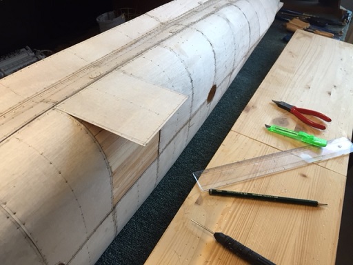

so, der Deckel ist drauf. Die letzte Lücke ist geschlossen.
Knapp dem "Beplattungskoller" entkommen mit einem für mich zufriedenstellenden Resultat.
Hier ein paar Bilder.
Ab jetzt wird es wieder interessanter, so hoffe ich jedenfalls.
Noch was für`s statistische Handbuch: ziemlich genau 6000 Nägelchen sind eingehämmert worden.
:schrei: Da wisst Ihr jetzt, wie die Modellbaukastenhersteller auf Ihre enormen Teilezahlen kommen.

auch von mir Herzlichen Glückwunsch zum abgeschlossenen Beplanken/Beplatten.
Als Du mit dem Fliegersperrholz angefangen hast wusste ich nicht so recht wie es am Ende wirken würde, aber ich muss sagen, es sieht verdammt gut aus! :respekt:

aber in dieser Größenordnung habe ich das mit der Sperrholzbeplattung auch zum ersten Mal gemacht.
In kleinem Maße hatte ich ja schon bei der U-96 geübt, aber das hier war schon ein anderes Kaliber.
Von daher wusste ich auch nicht 100%ig, was dabei so raus kommt.
Einigen wir uns auf gut, denn besser geht allemal noch. :prost: :wink:
