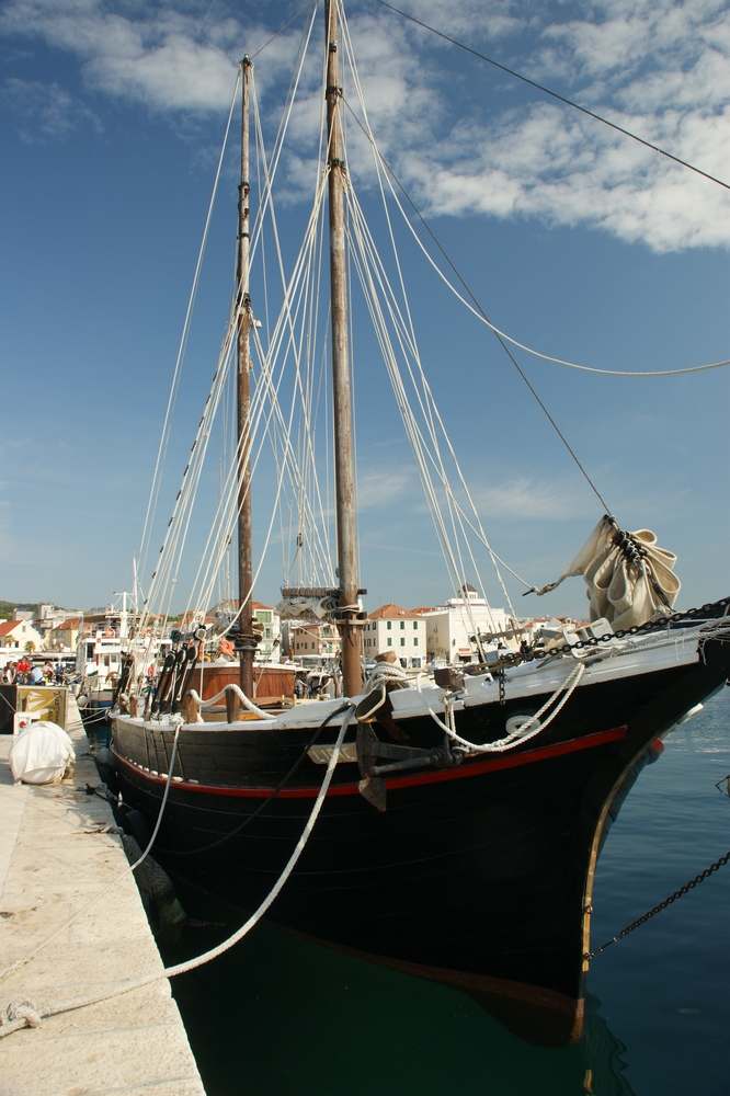

...nach Dafis Powerspleißmethode habe ich das Fall verlängern können. Die Herausforderung war, den 0,1 mm Faden zu durchstoßen, und das auch noch 2x :motz:
Hilfsmittel: Perlennadel. Die ist sehr dünn und in die Öse geht der Faden gerade so rein. Die Lehre daraus: Steffen, lass den Faden etwas länger, abschneiden geht immer.
Nun zum Segel. Im letzten Urlaub habe ich dieses Bild geschossen. So in etwa sollte das dann auf meinem Schiffchen aussehen.
Und hier nun nach dem Durchtrocknen des Segels meine Version.
Schönen Abend noch :prost:
