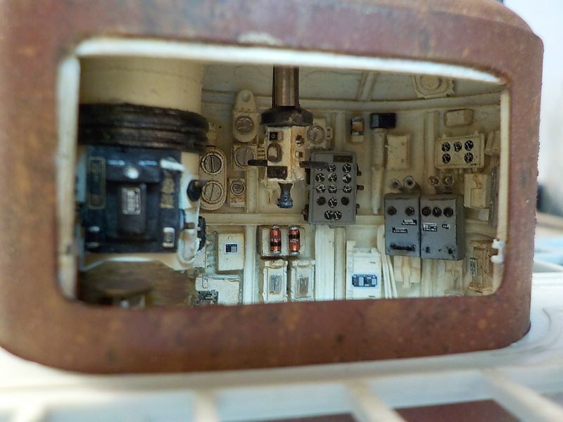

Das „verfluchte“ U-Boot

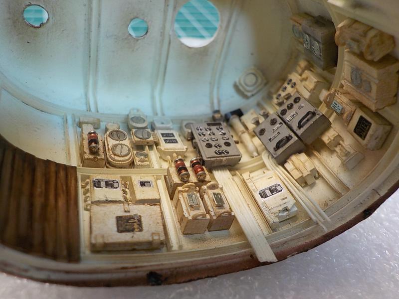

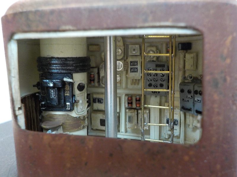

….. so nannte die Besatzung U-505 nachdem sich das Boot nach nicht enden wollenden technischen Pannen sowie Beschädigungen durch feindliche Angriffe mehr auf Werften zur Reparatur als im Einsatz befand und sich zum Überverdruss der Kaleu während eines Wabo-Angriffs das Leben nahm… tragisch für Moral der Besatzung ! Bei mir ist es auch verflucht, nur bin ich mehr abstinent in der Werft und in anderen modellbaufeindlichen Umgebungen anwesend.
Nun… schlussendlich bin ich wieder seit kurzer Zeit dabei und habe mit der Inneneinrichtung des offen dargestellten Turms weitergemacht.
Der Bau der Kleinst-Instrumente nimmt enorm viel Zeit in Anspruch….aber mal immer der Reihe nach….
Begonnen habe ich mit der Darstellung der Sprechrohre zum Turm und nach unten in den Torpedoraum –…man nehme 0,35 Messingröhrchen, mit Gasbrenner erhitzt und einer Stecknadel vorne ausgeweitet, dann paarweise verlötet.

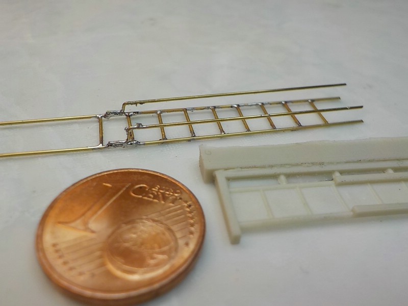

Weiter ging es mit der Leiter im Turm.
Die CMK-Resinleiter ist wie ihr sehen könnt nicht zu gebrauchen, die fertigen Ätzteile-Leitern im Netz sind mir zu flach und eckig…somit Eigenbau aus 0,45 mm Messingrohr, welches deutlich formstabiler ist als nur Messingdraht. Breite der Leiter 6 mm … entspricht dann in etwa einer 43 cm breiten Aufstiegsleiter und den Handlauf gabs auch gleich dazu … und natürlich die Stellprobe im Turm … Einstiegsluke Messingrohr 8 mm… die genaue Position der Leiter steht erst nach dem Einbau des Lukendeckels für die Druckhülle fest…

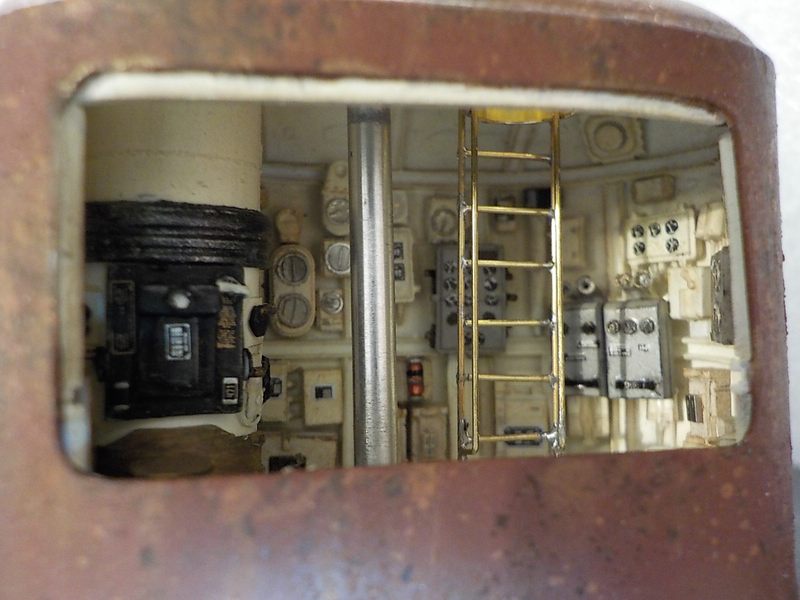

Es folgt Einsicht in die weitere Ergänzung der Anzeigen, Schaltkästen und Instrumente im Turm. Hier möchte ich erwähnen, dass auf Grund der fehlenden Fotos oder eben nur kleinen Ausschnitten, welche ich im Turm nicht zuordnen konnte, die Gestaltung künstlerisch frei erfolgte. Ein Teil der Instrumente ist sicher an der durch die Öffnung fehlenden Turmwand zu finden ….. also Nachsicht im Sinne meiner beginnenden Sehschwäche…
Nun wurde der Turm für Fotos zusammengestellt…. Das Schatton-Luftsehrohr zur Ansicht nur eingestellt…. um dort ein Gefühl für die Platznot der Crew zu bekommen…
Das war es für heute … und ich hoffe, ich kann euch schon bald weitere Bilder aus Mikronesion zeigen. Im Bau: Luft/Nachtsehrohr hochgefahren, Verkabelung der Instrumente, Rohre und Druckzylinder an der Turmdecke, Lukendeckel, Bodenplatte … und natürlich die Beleuchtung….Rot: Habe ich schon versucht… das wird leider zu düster und man sieht die Kleinigkeiten kaum mehr….

WOW WOW WOWWOWWOW.... :D mein lieber Mann , das kann sich sehen lassen - alles scratch ? -
hast Du mal ein Bild vom Original Interieur, so zum Vergleichen

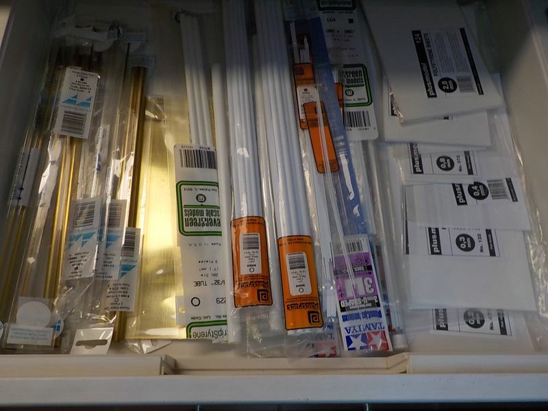

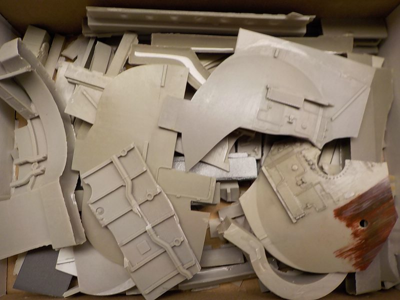

Hier meine Materialschublade und der Reste-Spundus ..

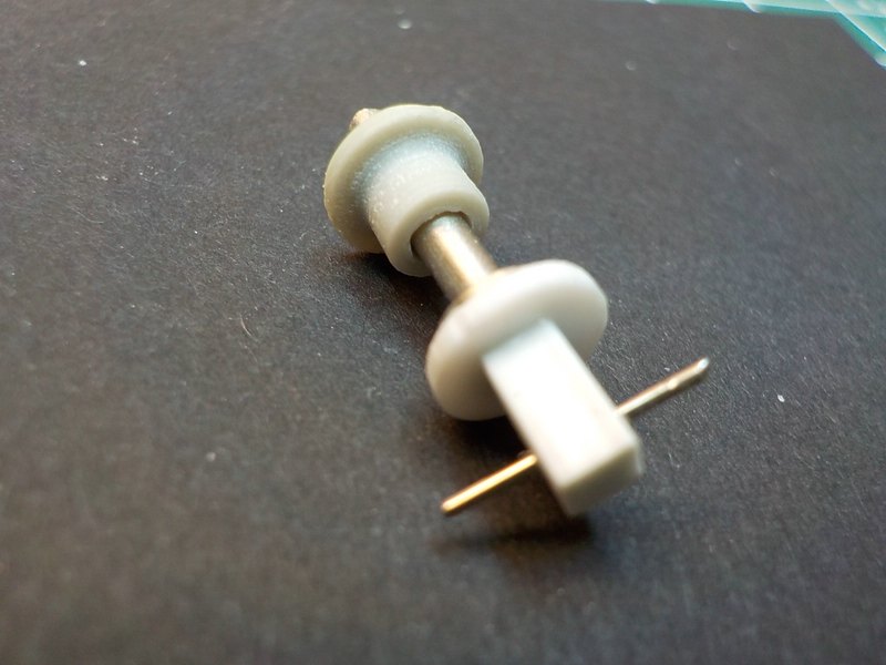

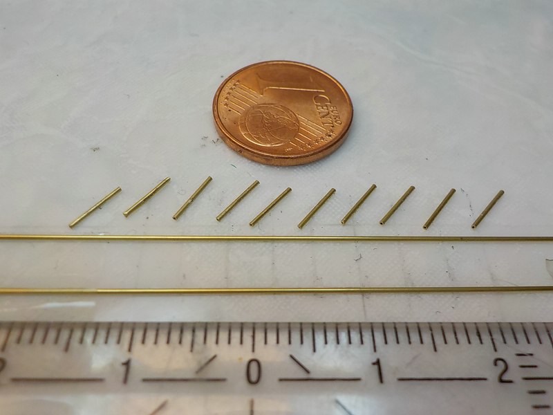

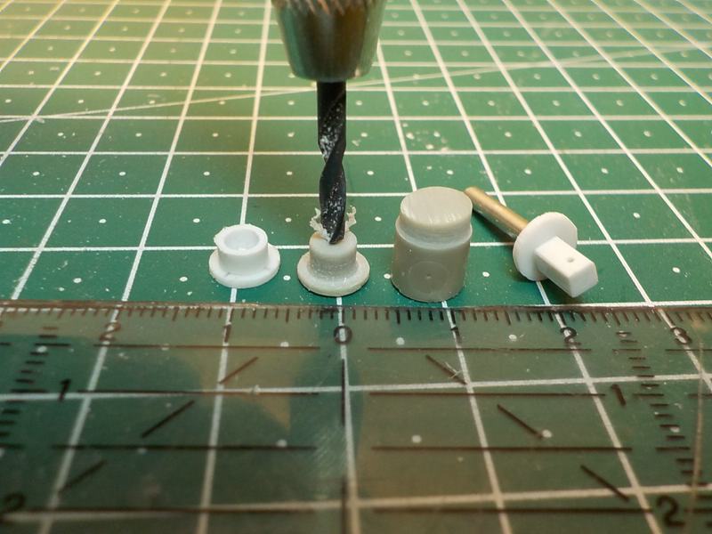

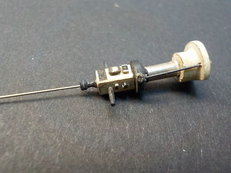

Jetzt aber zum Bau des Luft/Nachtsehrohrs: Da ich das Schattonteil noch ausgefahren am Turm oben benötige, verwende ich ein altes Dremel-Utensil als Rohr: Durchmesser 2 mm…. Das optische Gerät wird aus 2,5 mm Profil gemacht, Haltegriffe 0,35 Messing, Zugseile 0,2 mm, kleinste Teile auf Cent von alter Handy-Leiterplatte abmontiert…

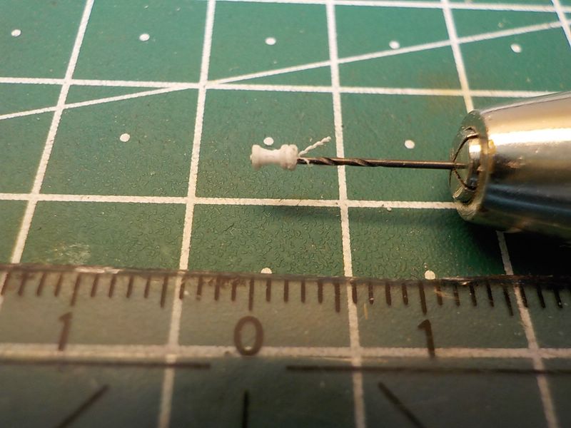

Die Rohrführung am Turmhimmel wurde schlussendlich selbst gedreht … ich hatte kein passendes Plastikrohr mit 2 mm Innendurchmesser.
Mikro-Drechselbank: Zugseilaufnahme unten: 1,5 mm Rundprofil, 0,3mm Bohrloch für Seilaufnahme…
Das fertige Sehrohr…sorry für das etwas unscharfe Foto mit Münze…gibt keine Gelegenheit mehr für einen neuen Schuss.

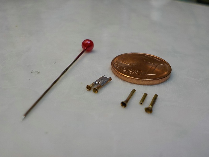

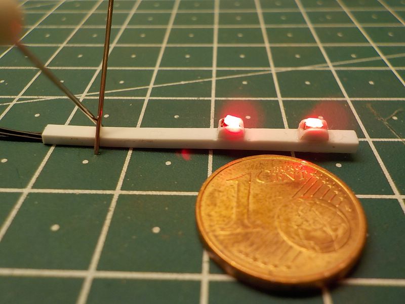

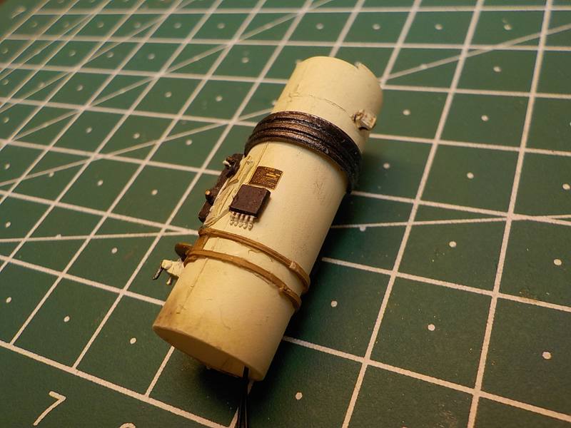

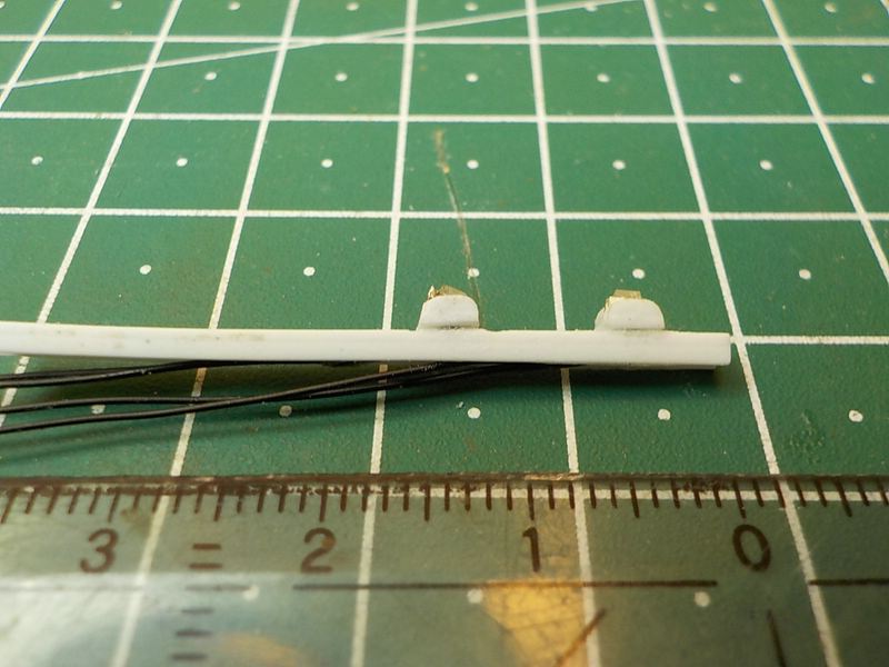

Des längeren quälte mich die Installation der Beleuchtung im kleinen Turm.

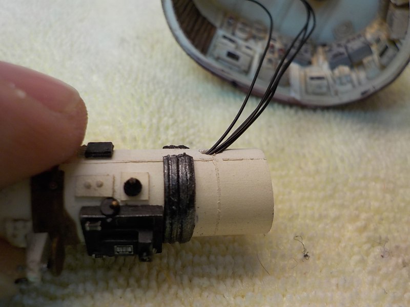

Unsichtbare Kabelführung und realistische Ausleuchtung waren die Aufgabe…..
Mir kam die Idee, wie schon in der Kombüse (Herd von unten her beleuchtet) die notwendigen Kabel durch das Angriffssehrohr in den Turm zu führen. Verbaut wurden 3 MicroSMD in ROT … ja, ihr habt richtig gelesen … Einige von Euch hatten das angeregt … und ich habe die Herausforderung angenommen.
Der Reihe nach: Das Angriffssehrohr bekam ebenfalls ein SMD auf der Rückseite, um diesen Bereich ebenfalls zu erhellen.
Die beiden weiteren SMD wurden auf 1,5 mm U-Profile gesetzt, die Kabel verschwinden ebenfalls auf selbigen umgekehrten Profilen .. Montage oberhalb der Sichtöffnung...
Die heikle Aufgabe bestand definitiv in der Montage des Angriffsehrohrs auf der Turmdecke – unter ständigen Gegenkräften der Kabel – und ohne etwas kaputt zu machen…
In der Ruhe liegt die Kraft …. Nach einigen „Generalproben“ ohne Klebstoff fasste ich meinen Mut und klebte das Sehrohr mit Superkleber (60 sec) in den Turm.
Nachdem der „Eingriff“ ohne Beschädigung vollzogen war, konnte ich mich wieder entspannen….
Wie das ganze bei Nacht mit Rotlicht aussieht … das erfährt ihr beim nächsten Mal.
