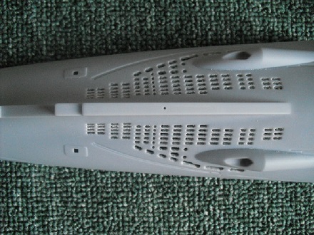

Airbrush
Hallo U96 - Bauer,
ich hab`s mal wieder getan. War kein Vergleich zum ersten Mal.
Am liebsten hätte ich es so gelassen wie`s war. Aber einmal mit dem Öffnen der Schlitze angefangen, muss ich es jetzt wohl oder übel auch durchziehen.
Gegenüber dem Bugbereich waren die Schlitze im Heck ja viel filigraner. Ich bin aber bei meiner gewohnten Methode geblieben.
Also Bohren, Sägen, Schleifen...Hier mal ein Bild nach dem Bohren und Sägen.
index.php?page=Attachment&attachmentID=186888
Heut Abend wird dann die Nagelfeile meiner Freundin soweit zugeschnitten, dass ich damit die Minischlitze innen ausfeilen und glätten kann.
Na dann schau`n wir mal...
