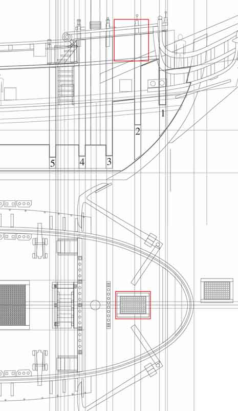

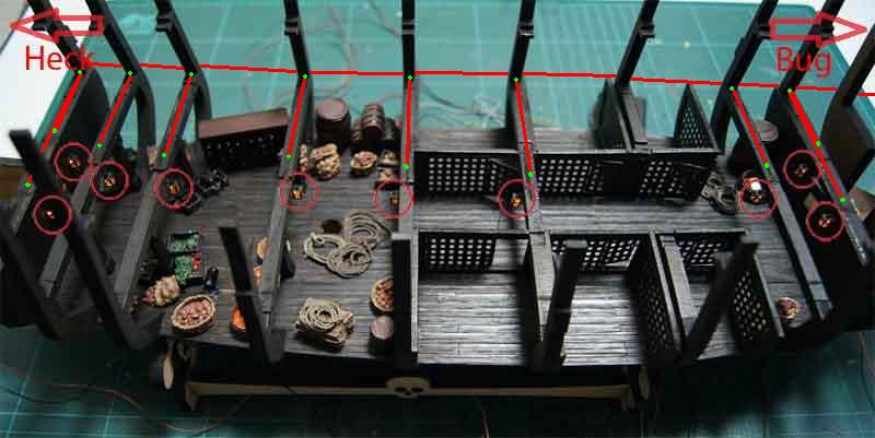

650
Mittwoch, 9. Januar 2013, 12:55
Hey Mickey,
die Idee die Potis unter das vordere Grating zu setzen ist nicht schlecht.
Kommt man da später von oben gut dran?
Dann wäre das eine sehr gute Möglichkeit.
Auch dein Vorschlag, die beiden Schalter links und rechts unter das untere Deck zu setzen
und mit Kisten zu tarnen, die man verschieben kann ist gut.
Lediglich den 100 Ohm Trimmer würde ich auch als Kiste tarnen und auf dem Deck verbauen.
Die 1 kOhm Potis müssen ja im Prinzip nur einmal eingestellt werden,
bzw. bei einem wechsel des Aufstellungsortes.
Da wären sie unter dem Grating schon gut und sicher untergebracht.
Mach mal Aufnahmen von dem, was du schon eingebaut hast.
Vor allem, die Schalter sind da von Interesse.
Dein Plan ist zwar für mich schlüssig, aber die anderen brauchen wahrscheinlich ein Foto des Decks,
das die Kabelführung im Detail zeigt, also quasi jeden Schlitz, durch den ein Draht verläuft.
Ich denke, dass ich da aus den gezeigten Fotos mal was zauber.
Die Drahtlängen sind dann ja schnell abgemessen.
lg,
651
Mittwoch, 9. Januar 2013, 13:06
Also ich hatte das mal ausgemessen, passen werden die Poti's unter dem Gräting definitiv!
Hier mal als Bild und Skizze:
Darunter ist ein toter Raum den man wunderbar für Verkabelung und Dergleichen nutzen kann.
Im Prinzip braucht man nur ein kleines "Becken" darunter zu fertigen, indem die Potis sitzen. Zum verstellen nimmt man dann das Gräting ab und hat schlimmstenfalls das Fockstag im Weg. Wir reden hier also von einer dünnen Schnur.
Bilder vom unteren Deck mit den Schaltern reiche ich noch nach.
Gruß Mickey :wink:
Im Bau: Black Pearl
Im Bau: H.M.S. Triton

hier mal eine Skizze, wie ich mir die Verlegung der Leitungen für die Laternen vorstelle.
Das Rote sind die Leitungen, das grüne die Bohrungen.
Es werden von jeder Laterne die Leitungen durch eine Bohrung an die Oberseite der Balken durchgezogen.
Von dort durch einen Schlitz im Balken zu den hinteren Spanten.
Dort durch ein Loch hindurch auf die Außenseite der Spanten.
Auf der Höhe, auf der dann das Deck eingesetzt wird, werden alle Leitungen nach vorne zum Bug geführt.
Später werden die Leitungen dann seitlich in das Deck eingelegt.
Am Bug, unter dem vorderen Grating, wird dann die Verdrahtung erfolgen.
Alle Vorwiderstände und Anschlüsse werden dort verdrahtet.
Dort kommen dann auch alle 1 kOhm Potis unter das Grating.
Ist das so nach euren Vorstellungen richtig umgesetzt?
So weit sind diese Vorgaben nach Mickeys Plan ausgeführt.
Es erscheint mir als sichere und leicht machbare Version der Verdrahtung.
Vor allem ist alles wesentliche in späteren Bauabschnitten noch zugänglich.
Zu den Schaltern und dem 100 Ohm Trimmer sollte noch weiteres besprochen werden.
Wenn die Laternen-Verdrahtung so genehm ist, dann können wir die Drahtlängen jetzt messen.
Wir sollten ab Grating noch zehn Zentimeter zugeben, damit nachher nichts zu kurz wird.
Sobald alle Werte vorliegen und alles bestimmt ist, trag ich es sauber in den Beleuchtungs-Thread ein.

Hi @all
das nenne ich Brainstorming :) Jetzt kommt Butter bei die Fische ^^
Sieht vielversprechend aus, auch die Idee mit der Verlegung der Potis unter die Grätings.
Auf eure weiteren Pläne bin ich gespannt :-)
Auch kommt es mir entgegen, denn nach vorne wollte ich eh meine Verkabelung legen , bzw den Batterieanschluss (dort soll ja bei mir vermutlich später der Strand sein, so könnte ich die Kabel unter dem Strand in eine z.B. Hütte etc verlegen :) )
BB, Rob
