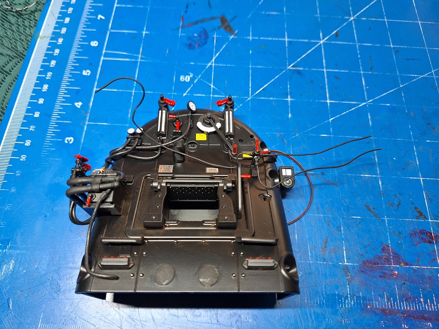

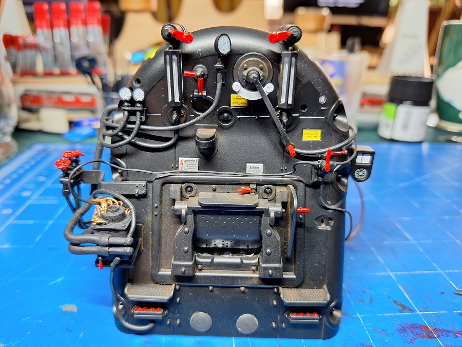

Hallo zusammen. :wink:

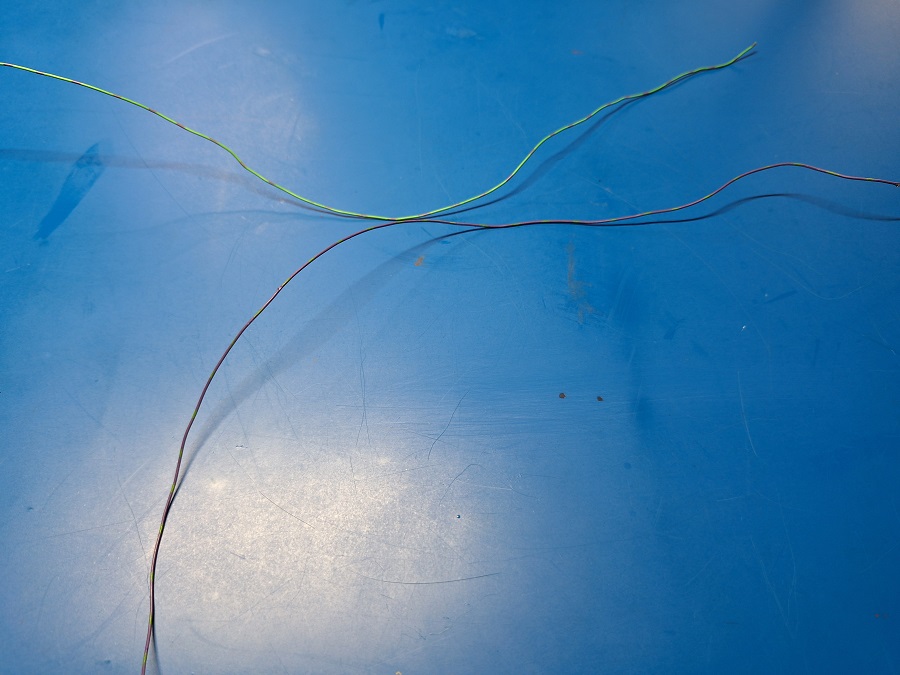

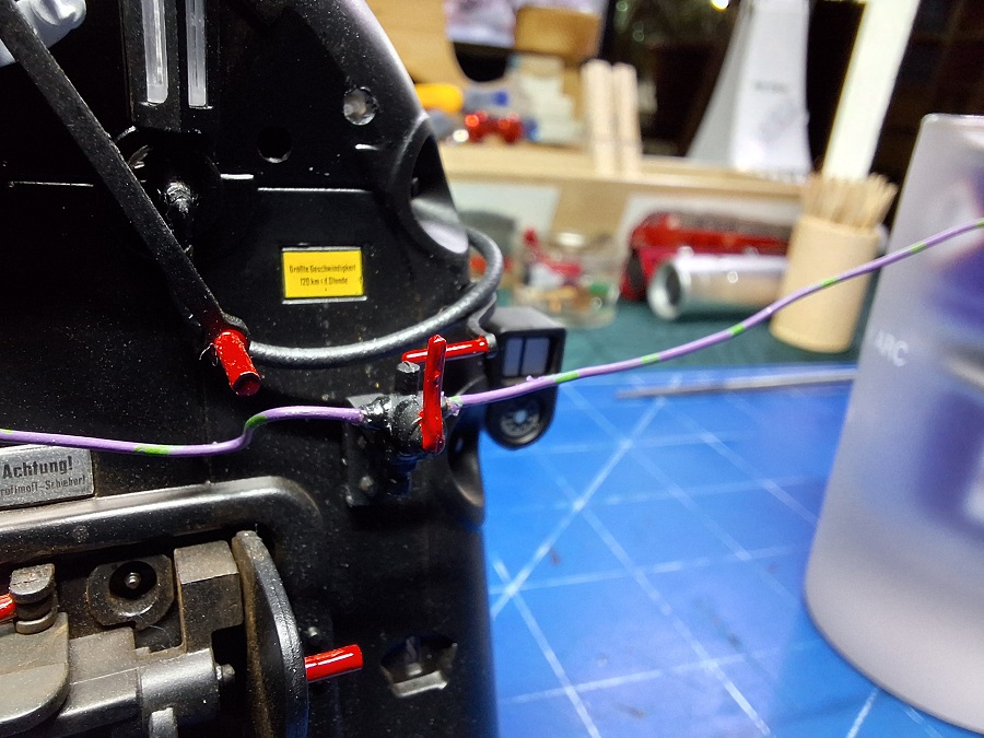

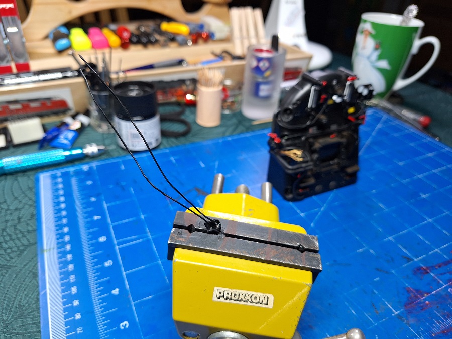

Heute habe ich endlich damit begonnen, einige der dicken Schläuche / Kabel gegen dünnere auszutauschen. Die Manometer-Anzeige rechts oben konnte ich
trotz Klebepunktes wieder mit einem kleinem Schraubendreher heraushebeln. Die zwei Wasserstandsanzeigen oben mittig lasse ich in der dickeren Version.
Die neuen Kabel müssen jetzt erstmal richtig trocknen. Danach werde ich mich um das dreier Ventil auf der linken Seite kümmern, sowie die zwei Manometer links
oben. Danach muß ich die Kabel noch schwarz anstreichen. Dann müsste es reichen. Mal sehen.
Viele Grüße Bernd. :prost:
So, das war das letzte doppelte Manometer, das ich geändert habe. Vielleicht kommen noch einige hinzu, wenn das Führerhaus kommt. Warten wir´s ab.

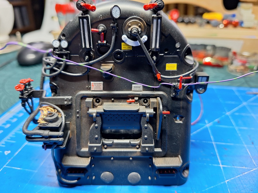

606
Sonntag, 15. September 2024, 15:39

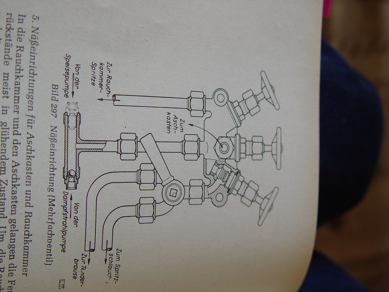

Hi Bernd,

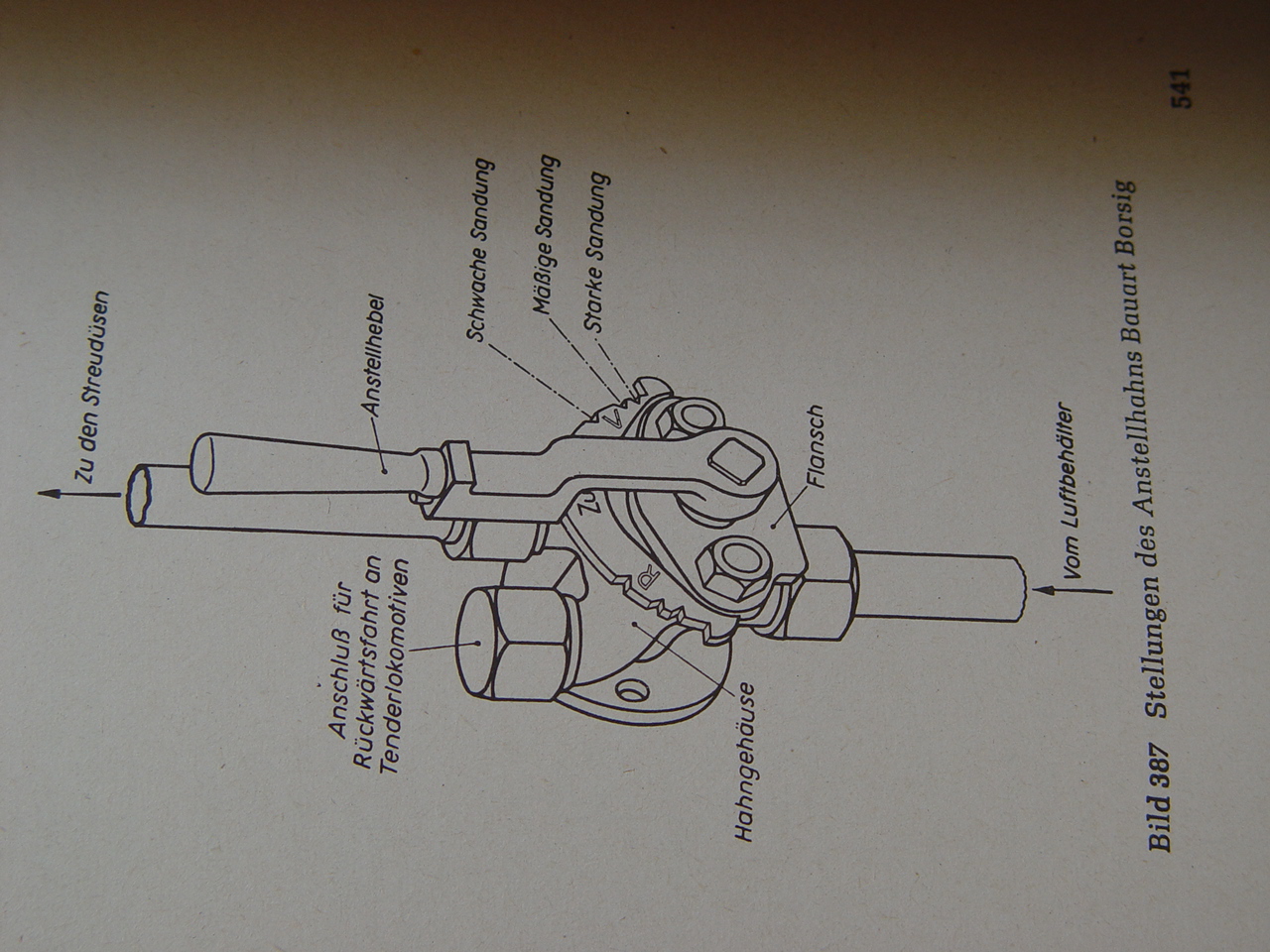

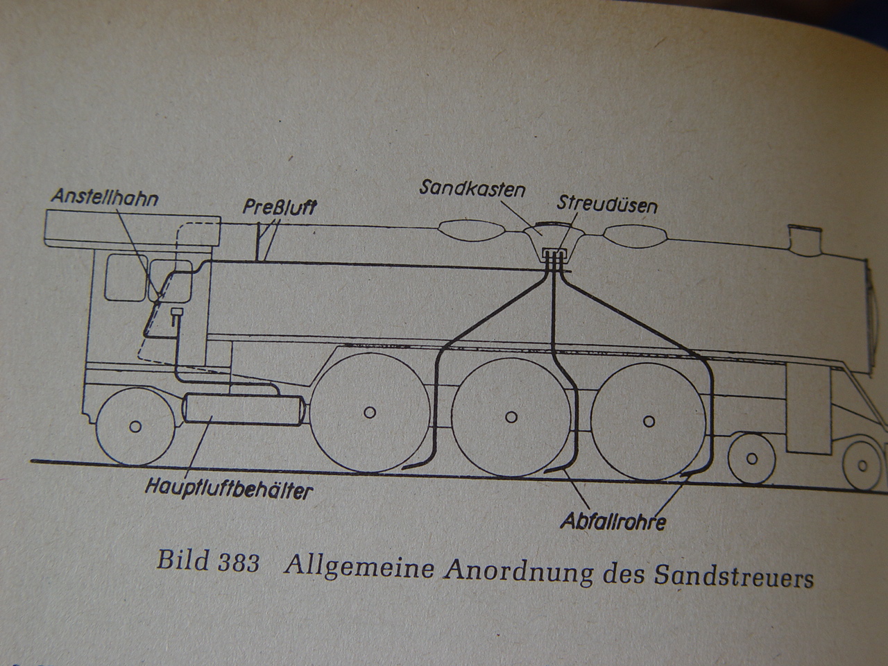

ich habe für Dich eine Zeichnung des Mehrfachventils der Näßeinrichtungen linksseitig der Stehkesselrückwand, zwecks Leitungen legen.
Jetzt kannst Du erkennen, wie Du die Leitungen ungefähr legen musst oder kannst.
Ebenso auf der nächsten Zeichnung, der Anstellhahn für den Sandstreuer. Die Richtung für die Leitungen ist in etwa vorgegeben. Auf der nächsten siehst Du, wie sie außerhalb des Führerhauses weiterlaufen. Da muss man aber erstmal sehen, wie das Hachett auf dem Langkessel vorgesehen hat.
Hoffentlich falle ich Dir damit nicht auf den Wecker.
Gruß Joachim
607
Sonntag, 15. September 2024, 16:54
Hallo Joachim. :wink:
Du fällst mir keines Falls auf den Wecker. Ich bin Dir sehr Dankbar für Informationen, die die Dampflok betreffen. Also vielen lieben Dank. Ich habe zwar einige Bücher
von der Eisenbahn, aber keine, wie eine Dampflok bis ins kleinste Detail funktioniert. Also weiß ich, was ich mir demnächst zulegen werde.
Viele Grüße Bernd. :party:

608
Dienstag, 17. September 2024, 15:34

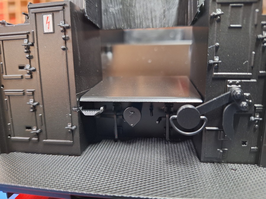

ich habe mir jetzt nochmal die Bilder der Stehkesselrückwand angeschaut, von Deiner Lok sowie die aus dem Buch.
Dieser Hahn, den Du zuletzt mit dünneren Leitungen versehen hast, müsste eigentlich der Anstellhahn für den Druckausgleicher sein. Darunter befindet sich in Deiner Rückwand eine Vertiefung.
In diese müsste nach Adam Riese eigentlich der Hahn zum Sandstreuer.
Dann habe ich noch ein Bild von einer Rückwand, auf dem links neben der Schmierpumpe der Antriebshebel der Pumpe zu sehen ist.
Apropos: die beiden Kästen auf beiden Seiten unter den Trittbrettern sind Schmiergefäße für die Stoßpufferplatte und die Schlingerstückführung und davor im Boden sind die Zügen für die Aschkastenklappen.
Viele Grüße und viel Spaß beim Bauen.
Joachim
609
Dienstag, 17. September 2024, 17:20
Danke für die Infos. Das große Bild vom Stehkessel ist sehr Aufschlussreich. Auch die Zeichnung von den dreier Ventilen. Dafür habe ich schon angefangen, ob ich ähnliche Teile
in meinem Fundus habe, bzw selber bauen muß. Einiges von dem Bild werde ich versuchen, umzusetzen. Vieles wird sich sicher noch ergeben, wenn das Führerhaus und die
vielen Kleinteile, soweit sie von Hachette eingeplant sind, kommen. Denn von den Wasserstandsanzeigen fehlen noch die Handräder und diverses mehr. Hoffentlich ist das
Führerhaus beleuchtet.
Auch einige Strippen müssen umgelegt werden. Ja, wir müssen auch warten, was Hachette mit dem Langkessel geplant hat. Vielleicht müssen wir das eine oder andere Rohr
am Langkessel selber verlegen. Warten wir es ab.

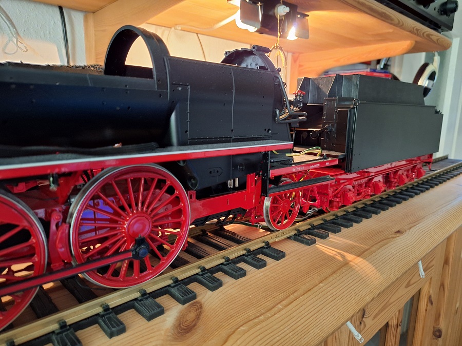

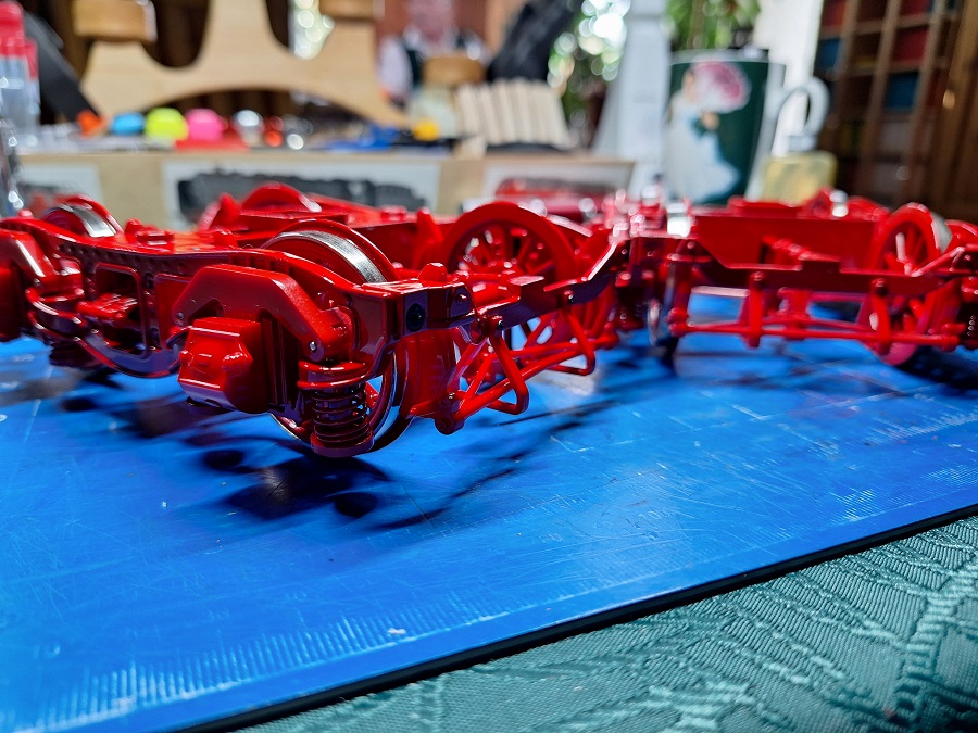

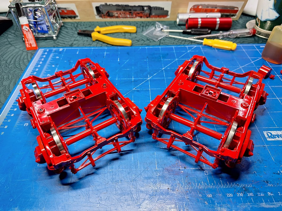

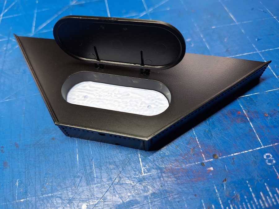

Heute ist es endlich auch bei mir soweit. Die aktuelle 23. Lieferung mit den Teilen 88 bis 91 sind angekommen. Der Seitenträger ist schon angebaut
und die Schmiergefäße sind schon mit Farbe behandelt. Einige Farbkleckse müssen noch mit dem hölzernen Zahnstocher entfernt werden.
Jetzt kommt erstmal der zweite Radsatz an die Reihe. Bis denne.

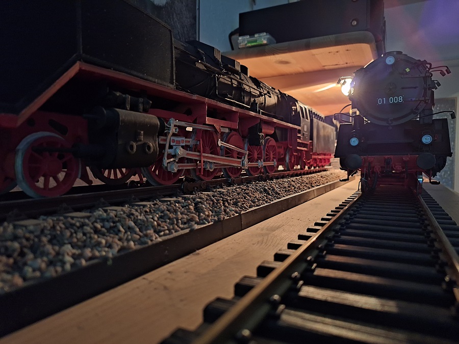

Mittwoch, 25. September 2024, 10:56

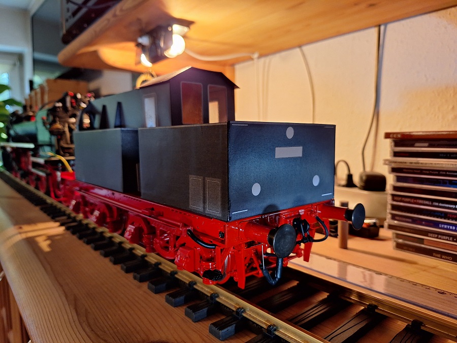

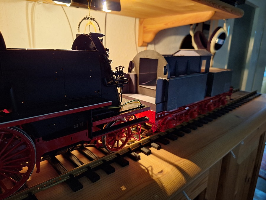

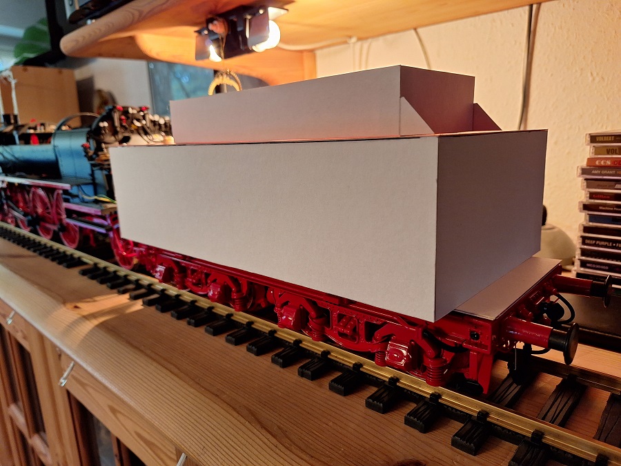

Habe noch ein paar Bilder gemacht und dazu zwei Oberteile von meinen Karton Tendern drauf gestellt. Sind natürlich kürzer und kleiner, aber zum betrachten
und an das Tenderoberteil, das mit der nächsten Lieferung kommt, zu denken, sowie sich vorzustellen, wie das nachher aussieht, langt es allemal.

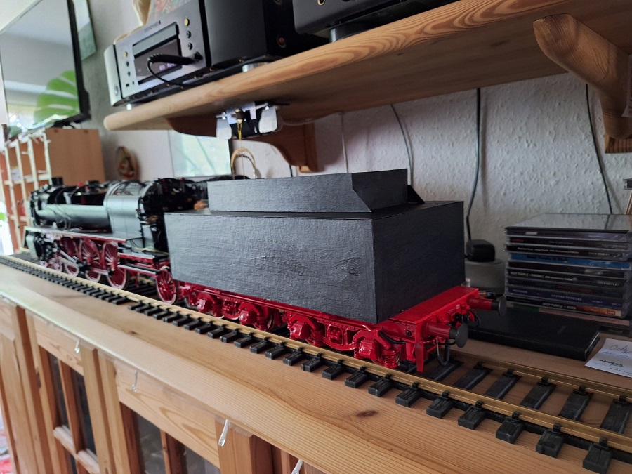

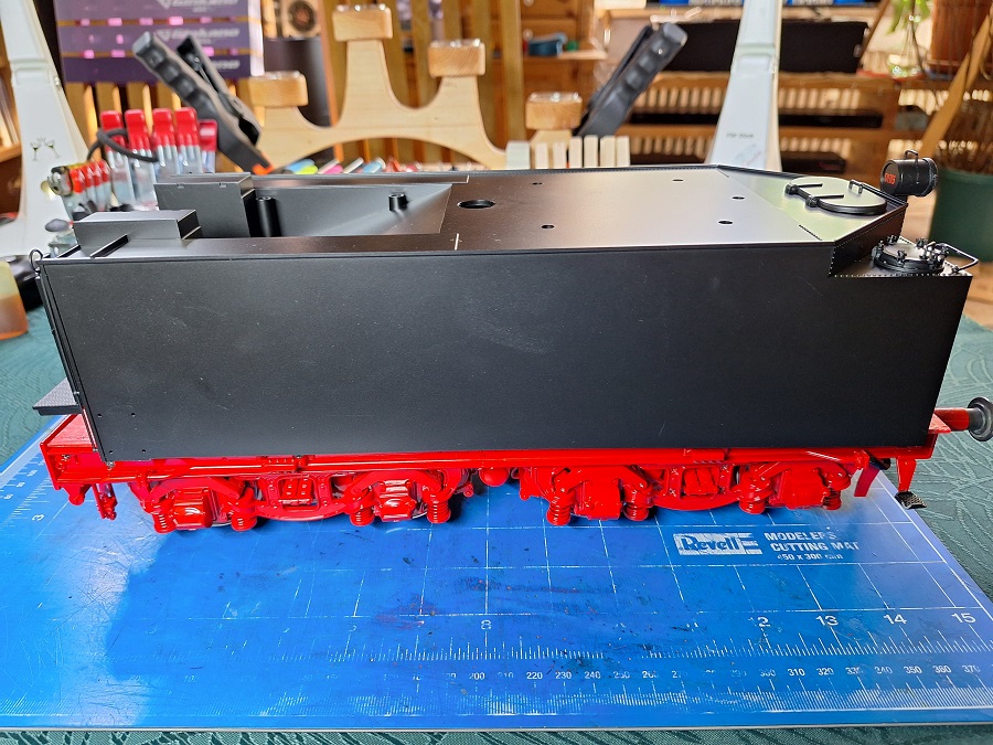

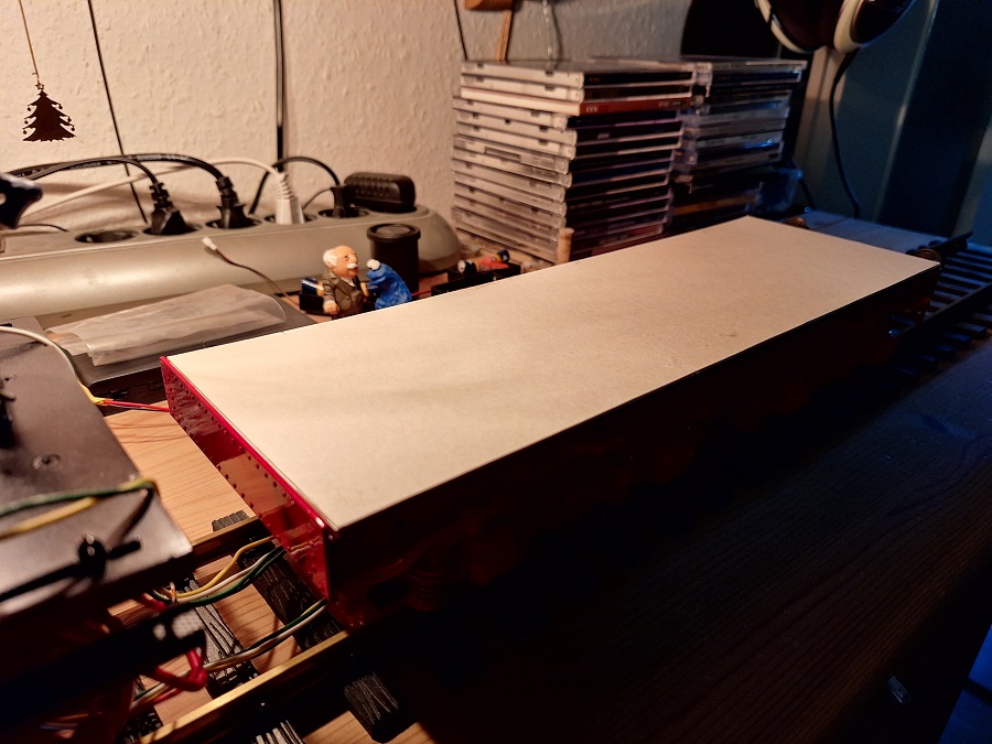

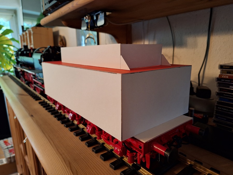

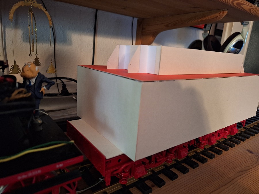

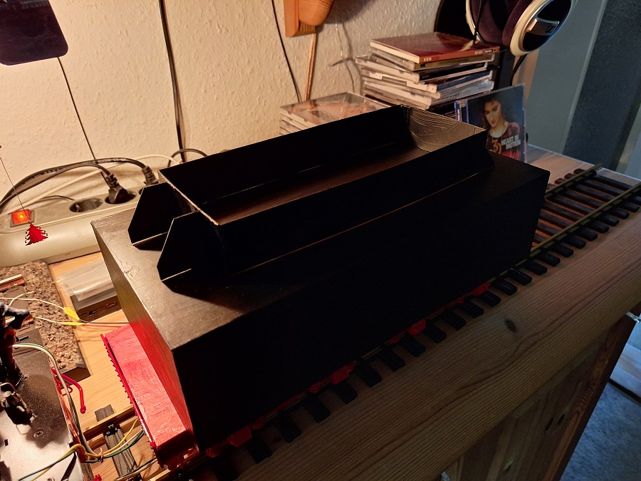

Wollte mir eigentlich nur den Kohle-Aufsatz des Wasserkastens der Lok schnitzen, aber dann habe ich daran gedacht, das das Tender Gehäuse erst in zwei bis drei Wochen kommt,
also habe ich das Gehäuse berechnet und zusammen gebaut. Habe es sehr einfach gehalten, da das original Gehäuse ja im Zulauf ist. Gespannt bin ich auf die November Lieferung.
Ob da nur Äußerlichkeiten des Tenders daher kommen, oder ob es endlich mit der Elektronik weiter geht, warten wir es einfach ab. Bekannt ist jedenfalls noch nix. :nixweis:
Morgen wird das Gehäuse noch gefärbt.
So, der Kasten sowie Aufsatz erstrahlt in schwarz, die Bodenplatte in rot. Die neuen Lieferungen können kommen.

Montag, 7. Oktober 2024, 14:08
wo für ist das gut, wenn Du das Tendergehäuse von Pappe baust?
Ich sehe da keinen Sinn drin. :nixweis:
Apropos: Du hattest doch mal angefangen, mehrere Loks von Revell zu bauen. Was ist da eigentlich raus geworden?
Viele Grüße Joachim.
617
Montag, 7. Oktober 2024, 16:39
Wie ich es schon beschrieben habe. Ich wollte erst den Kohlenaufsatz bauen, weil dieser erst in sieben Wochen geliefert werden wird. Eventuell!!! Dann aber hatte ich auch Lust, den Wasserkasten herzustellen. War eine schöne Beschäftigung. Hat Spaß gemacht. Wer weiß, was in den nächsten Lieferungen von November und Dezember enthalten ist. Ich mache das, was mir gefällt und damit man sich vorstellen kann, wie es später modellmässig aussieht.
Die HO Sachen habe ich weiter verkauft.

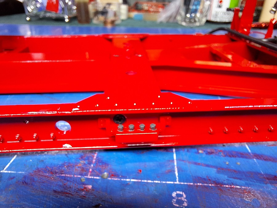

Freitag, 18. Oktober 2024, 12:35

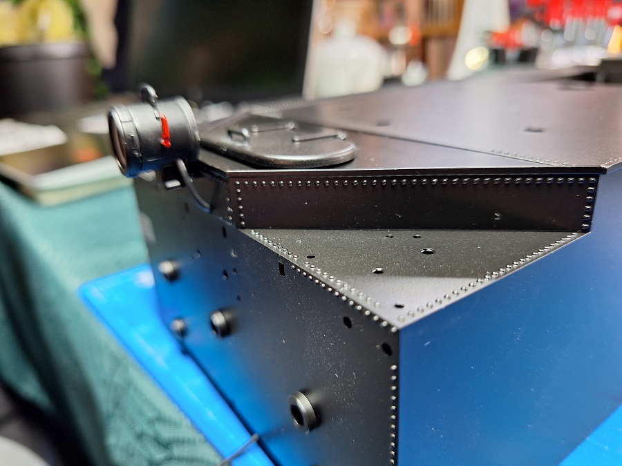

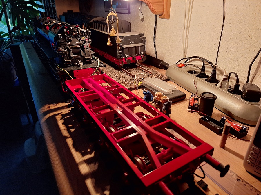

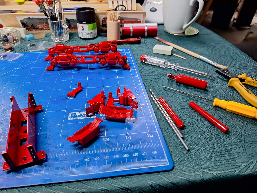

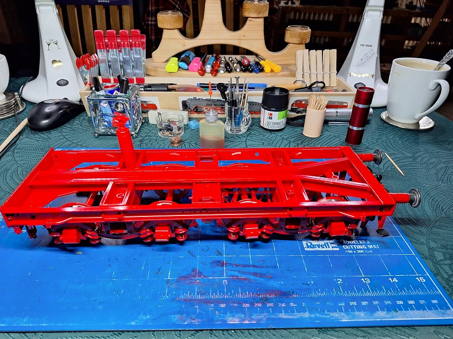

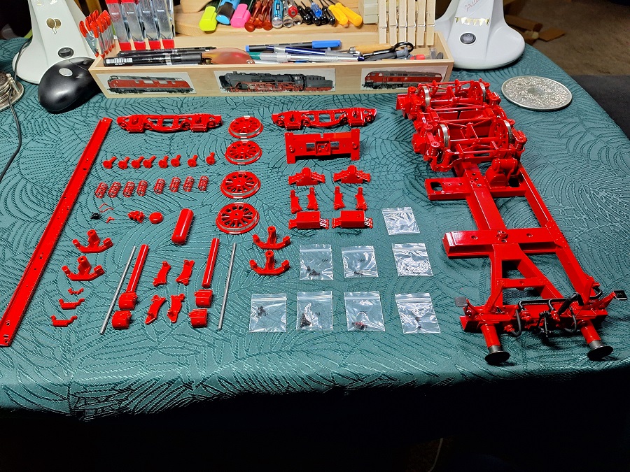

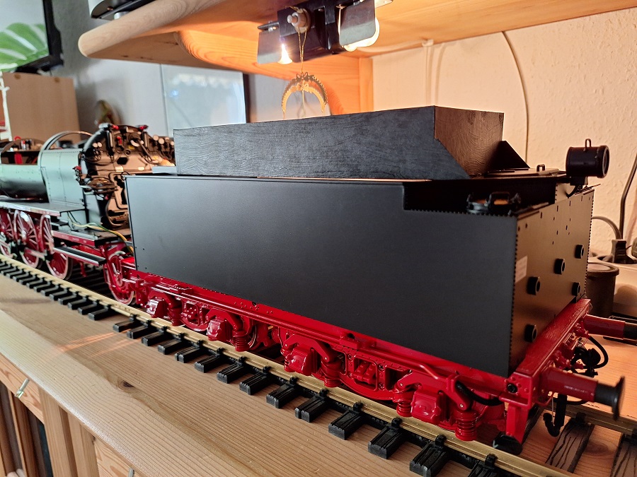

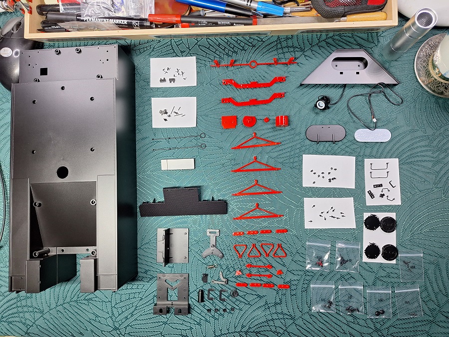

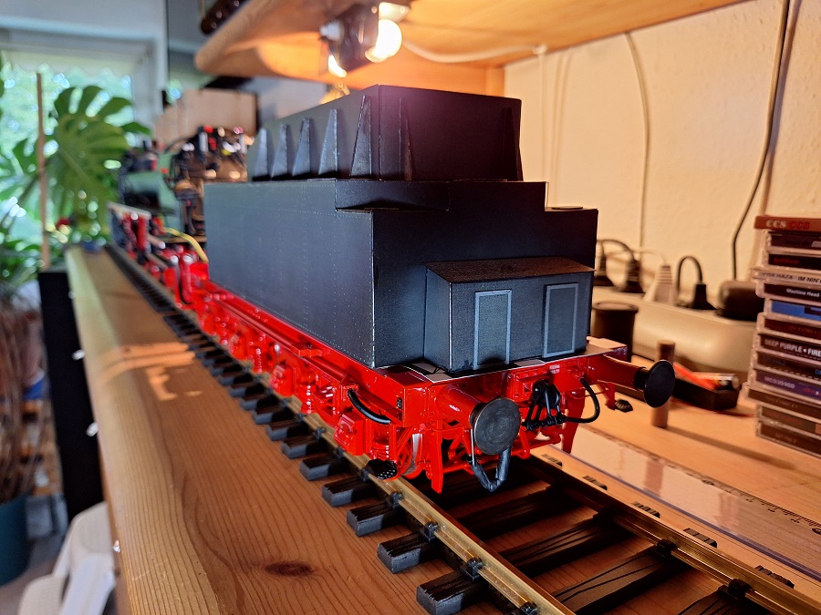

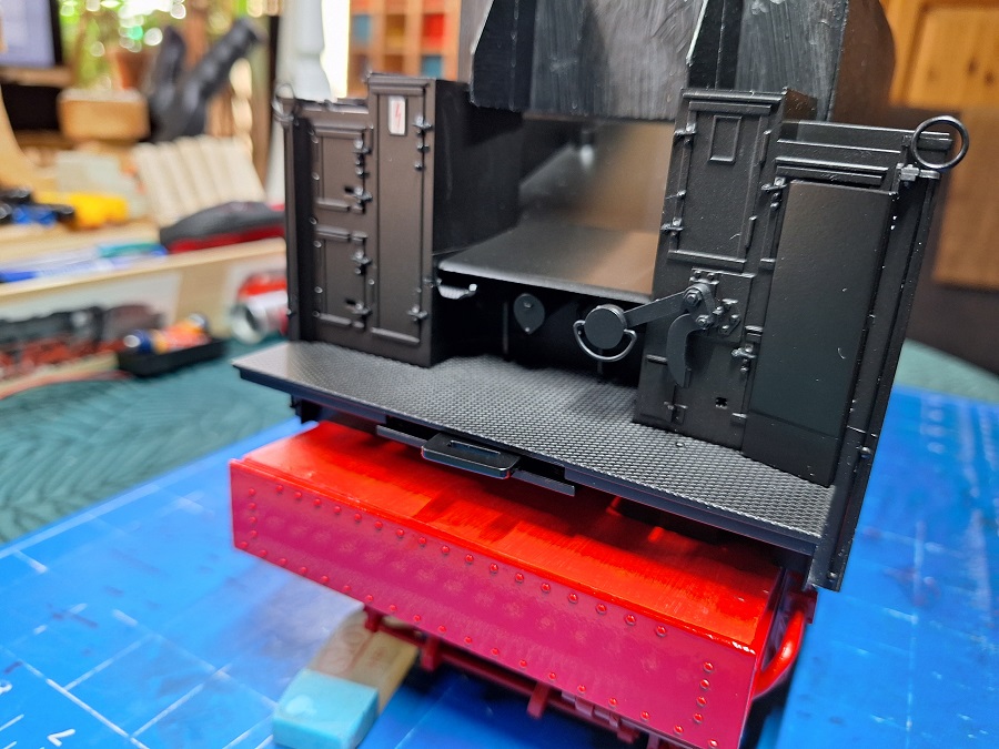

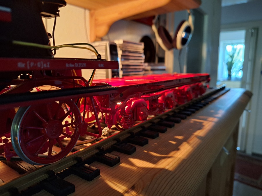

Heute Vormittag überraschte mich die Post mit dem neuen Paket unserer Dampflok der Baureihe 01. Es ist die 24. Lieferung mit den Ausgaben 92 bis 95. Der Wasserkasten

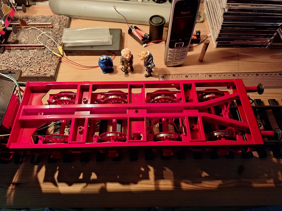

ist in der Länge und in der Höhe genauso groß wie meine Version aus Pappe. In der Breite allerdings war meiner ein bißchen dicker. Egal. Los geht es zuerst mal mit dem
unvollständigen Radsatz. Den muß ich wieder auseinander nehmen. Ist aber kein Problem. Bilder folgen.
624
Freitag, 18. Oktober 2024, 16:56
No Oans. :ok:
Ein paar Gedanken . . . . . .
So wie ich das sehe, wird im Tender wohl keine Energieversorgung eingebaut werden. Dazu gibt es keine Auslässe, durch die man Kabel führen könnte. Hätte sich aber angeboten.
Man hätte relativ viel Platz gehabt, um alles unter zu bringen. Warten wir es ab. Muß ich mal sehen, ob ich dort meine Stromversorgung für die Fahrwerksbeleuchtung unterbringe.
Tja, würde also nur noch die Lok bleiben. Und zwar in der unteren Hälfte bzw im oberen hinteren Teil des Kessels. Oder auf beiden Ebenen. Das bedeutet, die Elektronik
kommt spät und die Vervollständigung des Kessels ebenso. Das Führerhaus wird sicherlich auch spät kommen, da man ja noch den Kessel beschicken muß.
Es sind jetzt noch 25 Wochen bis zur Fertigstellung der Lokomotive. Das bedeutet, das die letzten Handgriffe in fünf bis sechs Monaten erfolgen. Wie es weiter geht, wäre
sicher interessant zu wissen. Ob es eine weitere Lok gibt, Dampf, Diesel oder eine Elektro Lok, wäre vielleicht möglich. Wir werden es irgendwann erfahren.
Der Zusammenbau dieser Lieferung war einfach und lief ohne Probleme ab. Wenn man von den Kleinteilen am Wasserkasten mal absieht. Die haben es in sich. Wie oft mußte
ich heute auf dem Fußboden herumkrabbeln, weil mir die Teile weg geflipst sind und sich nur schwer wieder finden ließen. Egal. War sehr unterhaltsam das Ganze. Okay.
Die zwei fehlenden Schrauben im Radsatz habe ich eingesetzt. Man liest sich. :thumbsup:
Das war´s schon wieder.

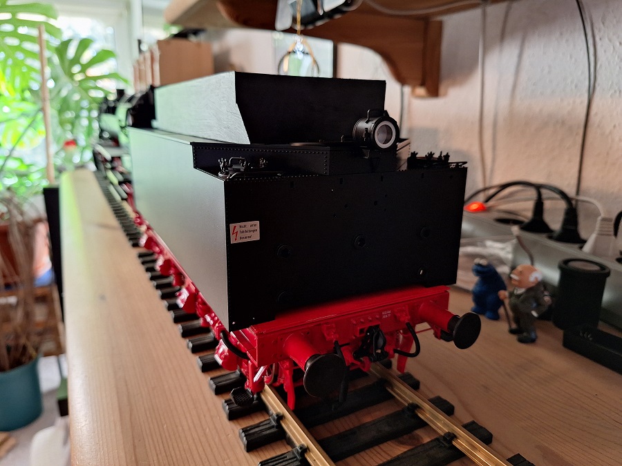

Ich glaube an den originalen Loks gibt es mehr Hinweise auf das Vorhandensein von Elektrizität.
Ein paar Aufkleber mehr wäre schon schön gewesen. Die hintere Lampe erscheint mir etwas riesig. :S
Die nächste Lieferung im November ist die 25.ste und in ihr ist wieder ein Figurenset enthalten. Hoffentlich ist auch ein neuer Ordner mit dabei. :) :ok: :dafür:
Habe dem Wasser noch ein wenig mehr Farbe gegeben. 8)
Hier noch ein Original!

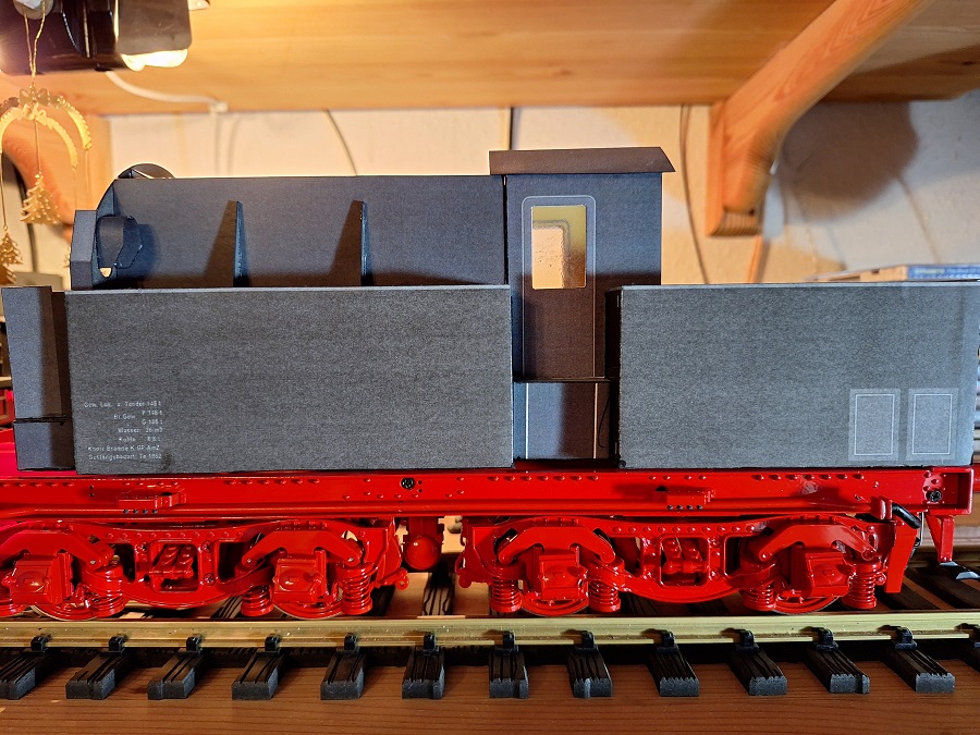

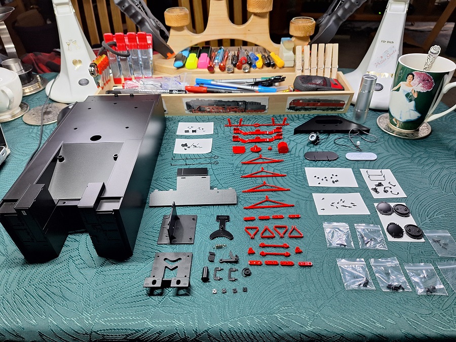

Heute früh kam die neue, die 25.ste Lieferung ins Haus. Es sind die Nummern 96 bis 99. Viele große Teile des Tenders waren drin plus eine kleine Platine. Ich schätze mal für die Heck Beleuchtung.
Bilder folgen. Ein neues Figurenset war auch dabei.

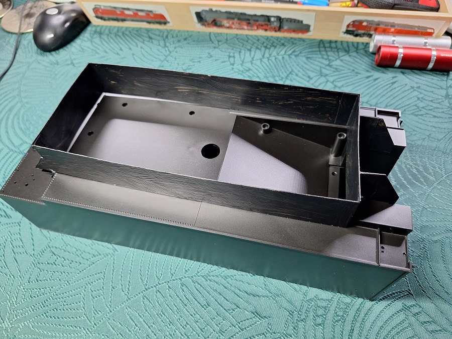

Dieser Kleberei mit den Seitenflächen ist der "Größte Mist!!!" den es gibt. Die Klebefolie klebt wie die Pest. Das Seitenteil ist einen Hauch zu schräg gekommen, sodaß die Seite über den oberen Rand kam.

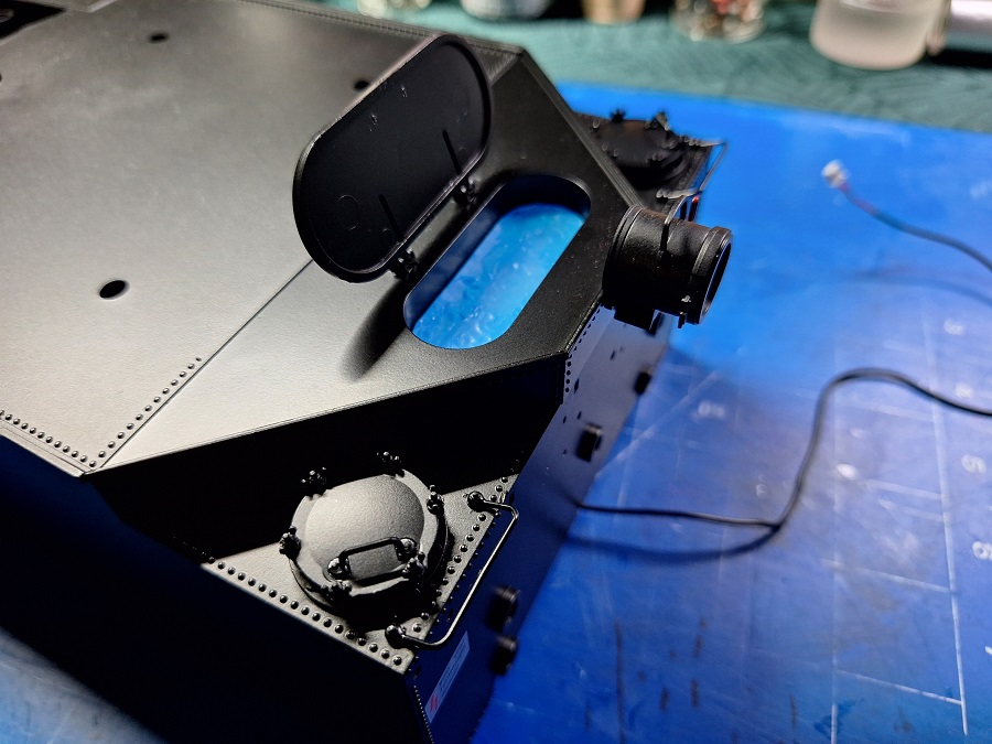

Konnte das klebende Teil mit den Fingern nicht mehr zu lösen. Also nahm ich einen Spachtel dazu. Damit habe ich das Seitenteil wieder abbekommen. Aber wie sah das Metallteil aus??? War natürlich verbogen
und das bekommt man nicht mehr gerade. Muß ich also diese Nummer nochmal bestellen. Die andere Seite lasse ich erst mal ab und warte damit, bis ich diese Ausgabe nachbestellen kann.
Beiträge: 203

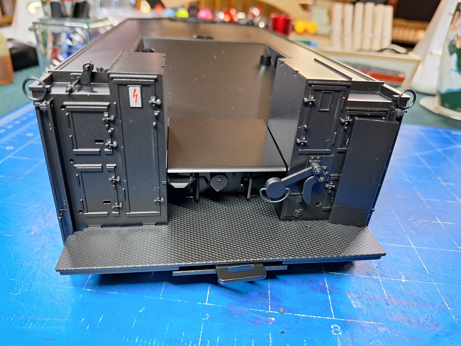

Habe den Zusammenbau erstmal abgebrochen und werde ihn fortführen, wenn ich das Ersatzteil bekommen habe. Da werden wohl einige Probleme mit kriegen. Das Plastik des Tenders ist sehr weich.
Man könnte auch mit dem reinquälen der großen Bauteile des Tenderinnenteils oder den Kohleeinsatz Probleme bekommen. Die Passgenauigkeit ist nicht die Beste. Also passt auf. Vielleicht habe ich
mich auch zu deppert angestellt. Muß meine Nerven erst mal runterfahren.
