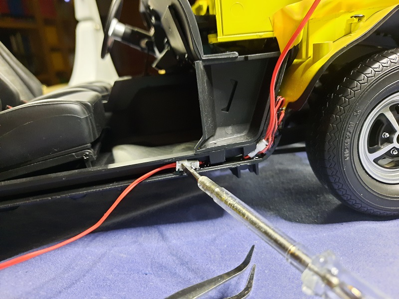

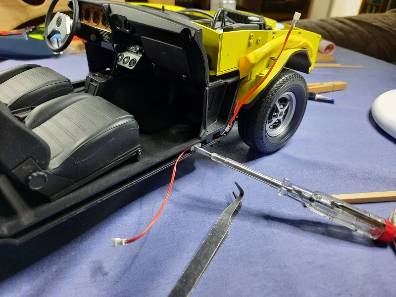

Heute war der erste Versuch, den Manta zu verheiraten. Ist Katastrophal verlaufen. Kabel waren im Weg, Gurte ebenso. Dann ist der Gurt abgerissen. Vorne ist dann noch die gelbe Lampenfront abgebrochen.
Da hätte ich am liebsten die ganze Sache gegen die Wand geschmissen. Alles weggeräumt, weil sonst noch mehr kaputt gegangen wäre. Jetzt muß ich erst mal den Schaden beheben und dann werde ich einen
neuen Versuch starten. Man. :cursing: :bang:

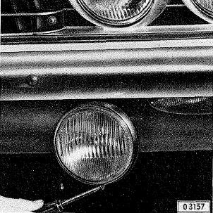

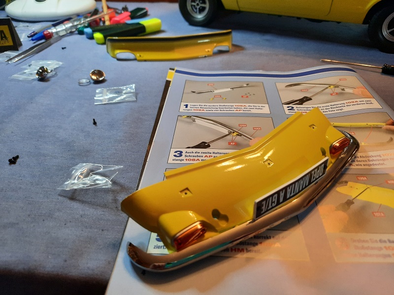

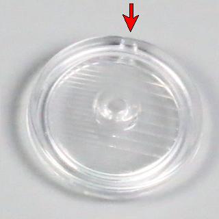

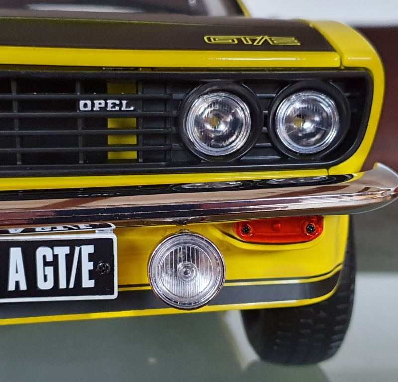

Nebelscheinwerfer
Auch bei den Nebelscheinwerfern (hier Zusatzscheinwerfer) haben die Entwickler des Manta Bausatz nicht ganz so genau
hingesehen. Die Gläsern haben eine Linienstruktur auf der Oberseite, die den Lichtkegel zu den Seiten zusätzlich aufweiten
und die Blendwirkung für den Gegenverkehrt reduzieren soll. Dazu müssen diese Linien senkrecht von oben nach unten verlaufen.
Ein Blick in das Manta A Werkstatthandbuch zeigt die richtige Montage.
Die feineren Linien gehören nach unten. Bei den beiden Gläsern 109C aus unserem Bausatz ist ein kleiner Zapfen angebracht und
bei dem Scheinwerfergehäuse 109B/109D eine entsprechende Aussparung bei 12 Uhr. Wenn man die Gläser entsprechend der Anleitung
einsetzt verlaufen die Linien wagerecht und die feinere Struktur zeigt nach rechts zur Beifahrerseite.
Ich habe mir daher mal gleich die Nagefeile von Uschi stibitzt und die Zapfen an den Gläsern sauber weggefeilt.
Jetzt können Gläser so eingesetzt werden, daß die abgefeilten Zapfen in Richtung 9 Uhr zeigen.
Grüsse und morgen einen schönen 1. November… Karsten

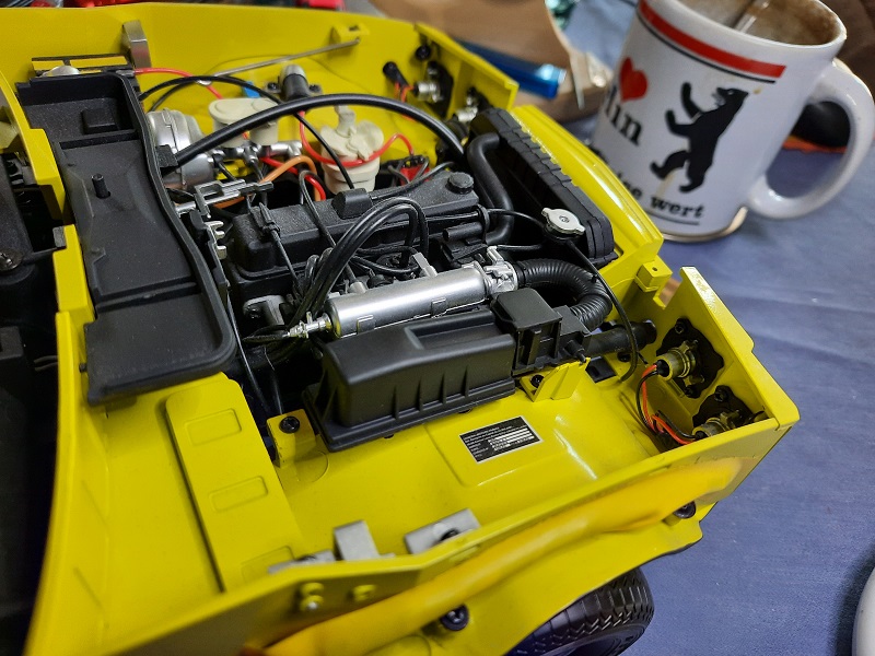

So, der Wagen ist bald fertig und es fehlt nur noch eine Ausgabe. Die 110. Ich habe mittlerweile meinen Bruch, den ich selber verursacht habe, wieder geklebt. Die vier LED`s haben auch je einen Tropfen Sekundenkleber
abbekommen. Dann habe ich die Anschlußkabel vorne und hinten verlegt. Vorne wurden die Strippen und Stecker verklebt, das sie ja nicht im Wege sind, wenn die Hochzeit stattfindet. Den zweiten Versuch mache ich morgen
bei Tageslicht.

Der zweite Versuch ist genauso wie der erste fehlgeschlagen. Ich bekomme die Karosserie nicht drüber. Die bleibt schon hinten hängen und knarzt wie verrückt.
Habe keine Ahnung, wo der Mist hängen bleibt. Als ich kurz davor war, den Wagen gegen die Wand zu schmeißen, habe ich aufgehört und alles beiseite geräumt.
Viele Grüße Bernd. :motz: :!! :idee:

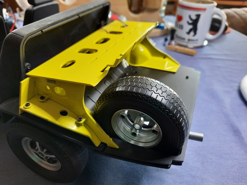

Nachtrag: Klappt das mit dem Reserverad, wenn das so drin ist. Bei den PDF Anleitungen meine ich ist es dann abschliessend auch nicht zwischen Kotflügel und Kofferaumscharnier? Bei mir übrigens auch nicht. Ich kann nur leider grad nicht nachschauen in welcher Beschreibung/Bild das so ist. Ich hatte es dann auch erst mal ohne Reserverad versucht und festgestellt, dass ich es nachher nicht mehr in die "Lücke" kriege.

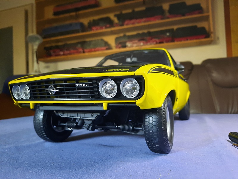

Mein manta ist fertig bei mir ging die karosse hinten leicht drauf die letzten 2xm vorne da hakte es gewaltig. Aber mit einmal und etwas kraftaufwand funktionierte es. Einzig die mororhaubenentriegelung funktioniert bei mir nicht. Sie lässt sich zwar spannen und auslösen, aber es scheint als wäre der pin um die haube anzuheben zu kurz. Naja egal...
Es hat schon spaß gemacht den manta zu bauen. Den verlohrenen antennennubsi bekomme ich als komplettausgabe 103 kostenlos zugeschickt. Obwohl ich gesagt habe das ich die antenne verlohren habe.
Den manta habe ich bereits nach holland verkauft. Die ausgabe 103 schicke ich dem neuwn besitzer in die niederlande nach. Ob ich nochmal so ein modell anfange weiß ich noch nicht.

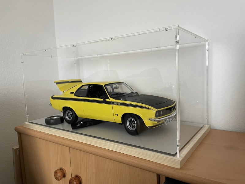

hoffentlich helfen Dir die Tips :thumbsup:. Meiner ist für mich jetzt fertig und sieht so aus:
Damit ist nach dem Aston Martin mein zweites Schrauber-Auto fertig, weiter gehts mit dem Routemaster (deutsch).
Hans

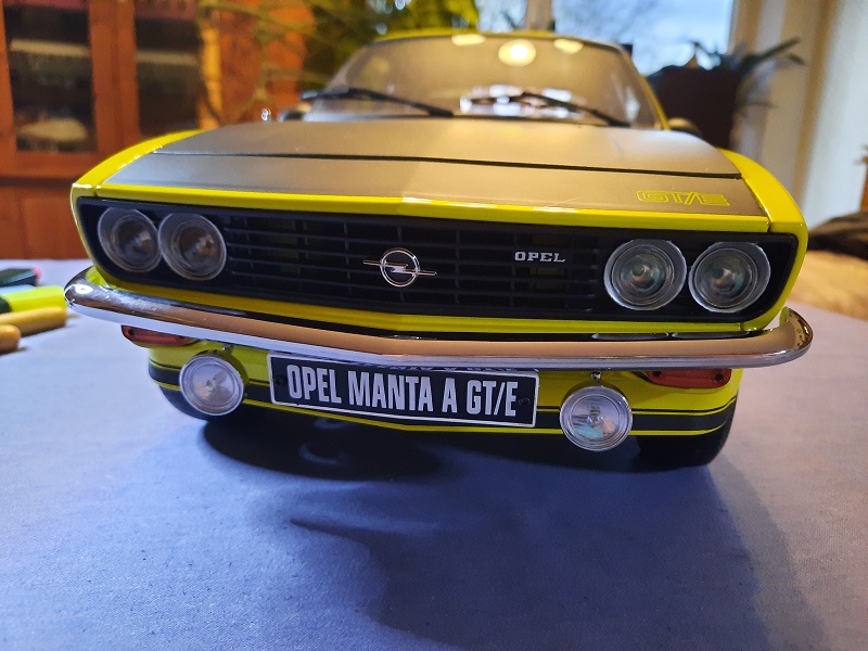

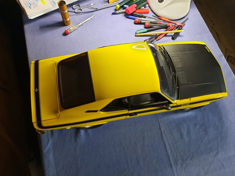

Ich habs geschafft. Bin ich froh. Endlich hat auch meine Hochzeit geklappt. Ich habe die Karosserie angesetzt, hier ein bißchen gezogen, dort ein wenig gedrückt.
Erst war noch der Ersatzreifen ein wenig im Weg, aber den brauchte man nur zu kippeln und schon ging das Teil drüber. Dann mußte ich vorne noch ein etwas
drücken und dann saß die Karosserie endlich perfekt. Schnell verschraubt und die Rückfenster eingesetzt. Vorne ist beim Draufsetzen der Kühler einseitig losgebrochen,
deswegen hängt er auf einem Bild schief. Die Haubenöffnung funktioniert perfekt. Jetzt kommt der Wagen erstmal runter vom Tisch und rein ins Regal.
Viele Grüße Bernd. :prost:

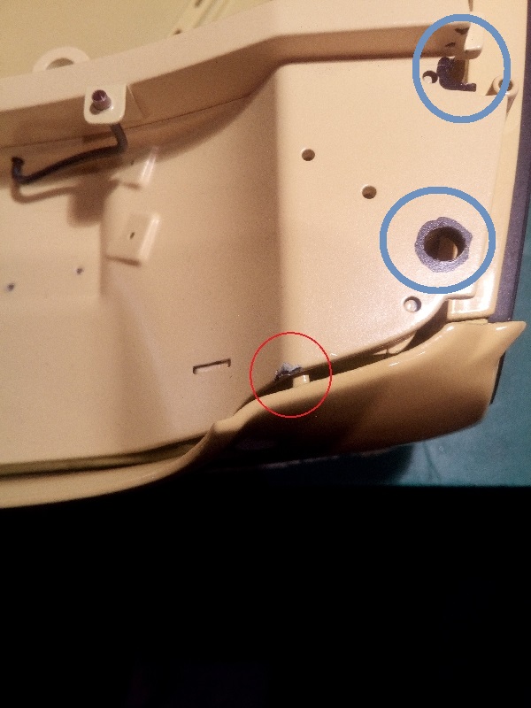

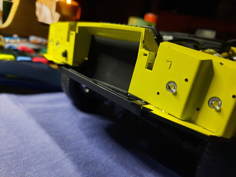

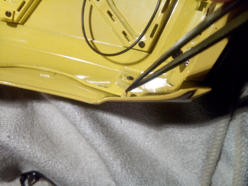

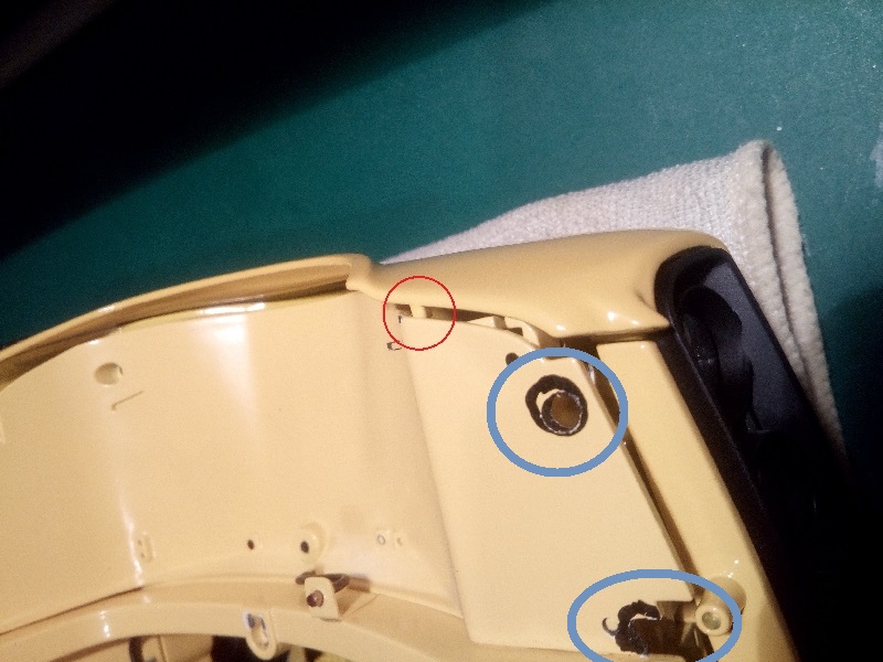

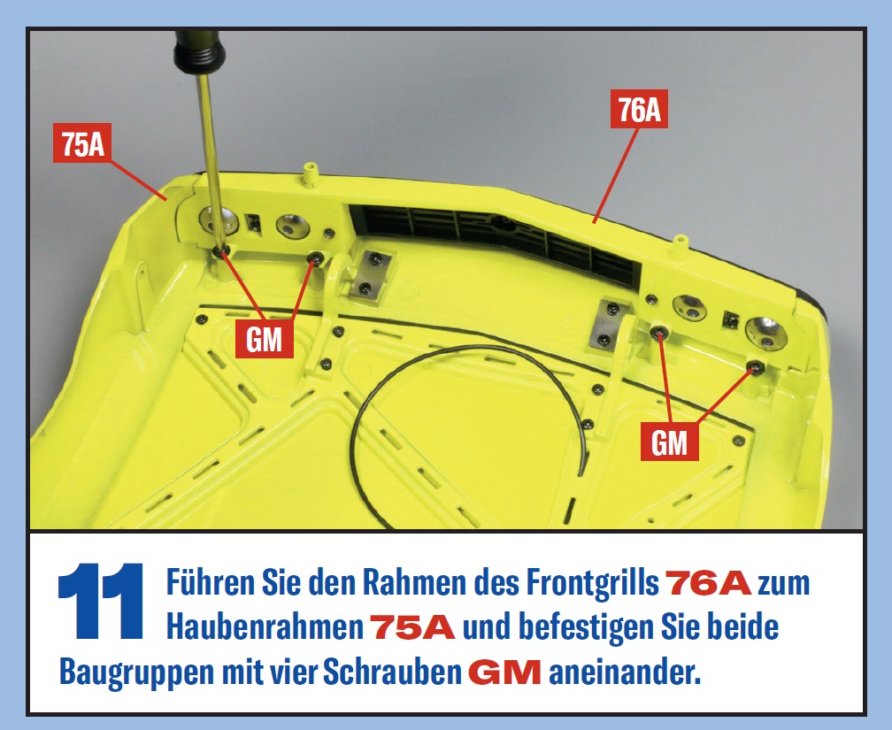

Wichtige Info zum Thema Hochzeit :
Da es bei vielen, die die Hochzeit schon hinter sich haben, zu massiven Problemen beim Aufsetzen der Karosserie kam, habe ich an meinem Testmodell nochmal nachgeforscht wo es klemmt.
Viele schrieben, dass es vorne bei den letzten Millimetern nicht, oder nur mit Gewalt weiterging. Das liegt
an den 4 GM Kragenschrauben, die den Frontgrill mit der Front verbindet, und
an den beiden Nasen die vorne an den Kotflügeln nach innen ragen. Die kommen nicht oder nur mit Gewalt an der vorderen Kante der Radhäuser vorbei.
Das sind auch die Gründe warum sich die Karosserie nicht oder nur sehr schwer wieder trennen lässt. Die Nasen bleiben an den Radhäusern hängen und die GM- Schrauben an den Lampenhaltern. Da die Teile der inneren Front (Lampenträger, Kühlerhalter) alle aus Plastik sind und nicht richtig mit den Radhäusern verbunden als durch ein paar Nupsis, kann es sein, dass da was wegbricht, was bei einigen, unter anderem Bernd, schon passiert ist.
Tips zur Abhilfe:
Ich habe die 4 GM- Schrauben, mit denen der Kühlergrill an der Front verschraubt wird, durch BM- Schrauben ersetzt. Zusätzlich habe ich im vorderen Bereich vom Radhaus, außen und am Längsträger etwas Material weggefräst, bzw ein Loch gebohrt (blaue Kreise) um durch die Löcher die Schrauben fest zu ziehen. Die Löcher sieht man später durch die Frontmaske bzw. den Spoiler nicht mehr. Ich befestige den Grill erst NACH der Hochzeit, da dies eine der Klemmstellen ist. Später habe ich aber festgestellt, dass ich an die äußeren Schrauben wegen der Lampen / Reflektoren nicht mehr rankomme. Das ist aber nicht so tragisch. Mit nur den inneren Schrauben hält es auch. Das nachträgliche einbauen des Grills hat auch den Vorteil, dass man die LEDs direkt in die Reflektoren stecken kann (sofern die Kabel lang genug sind um sie etwas rauszuziehen) Dadurch ergibt sich auch ein besseres Licht in den Scheinwerfern.
Die inneren Frontteile (Lampenhalter & Kühlerkasten) sollten fest mit den Radhäusern verklebt werden. Z.B. mit einem 2-K-Kleber. Ich werde bei mir alle inneren Motorraum Stehwände miteinander verkleben und später an den Radhäusern fest verkleben.
Die beiden Nasen an den Kotflügeln (roter Kreis) kann man mit einem Dremel oder einer Feile etwas runterschleifen, so dass sie nicht mehr im Weg sind. Ihr könnt auch an den Radhäusern eine kleine Kerbe reinschneiden, damit die Nasen daran vorbeikommen.
Oder kurz vorher das gesamte Modell aufs Dach legen und bei den letzten Millimetern die Nasen mit einem kleinen Schraubendreher über die Radhauskante hebeln. Das erfordert aber viel Feingefühl um nicht doch versehentlich etwas abzubrechen.
Auf diese Weise sollte es auch problemlos möglich sein, die Karosserie wieder von der Bodengruppe zu trennen ohne dass dabei etwas abbricht.
Ich hoffe das hilft euch ein wenig weiter.
In diesem Sinne, frohes Basteln
Die 4 GM-Schrauben sollten durch BM ersetzt werden.
Diese beiden Nasen sind gemeint.
Die blauen Kreise zeigen die Ausfräsungen/ Löcher um die BM-Schrauben fest zu ziehen.

630
Mittwoch, 24. November 2021, 15:40
Hallo Torsten. :wink:
Ja, der alte Mann hat es tatsächlich geschafft. Und ohne durch die Decke zu gehen, wie früher das HB-Männchen. Auch ich muß noch ein wenig nachbessern.
Die Motorhaube sitzt plötzlich schief, da muß was im Wege sein. Die Elektronik habe ich auch noch nicht geprüft.
Viele Grüße Bernd. :party:
