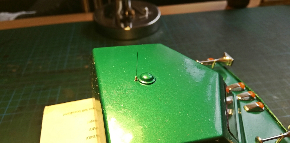

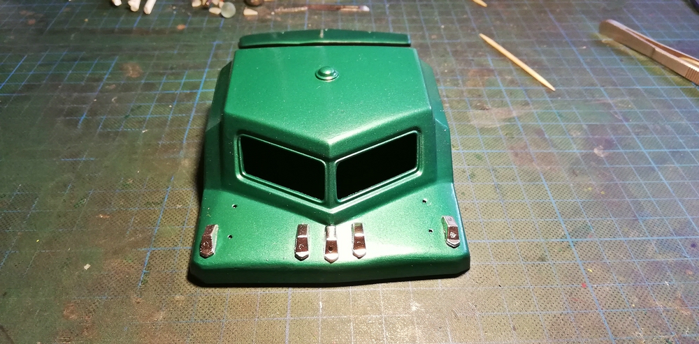

Nachdem der erneute Dachumbau erfolgreich abgeschlossen war, inklusive Lackierung, habe ich gestern noch die Dachleuchten, mit Molotow Liquid, neu verchromt.
Heute Morgen, als hier alles trocken war, habe ich die Leuchten, aber nur lose auf das Dach gelegt. Angebracht werden sie aber erst nach dem hier noch eine Schicht Klarlack darüber kommt.

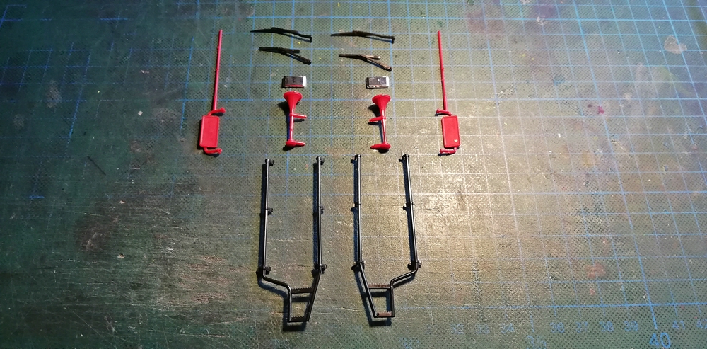

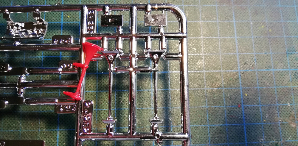

Aber die Spiegel, sind für den „Dicken“ einfach zu dick :heul: zu groß und zu wuchtig, auch die Spiegel umzubauen, wird hier zu keinem schönen Ergebnis führen.
Also bleibt es jetzt doch, bei den original Spiegeln, allerdings ohne diese Schlagstock artigen Antennen.

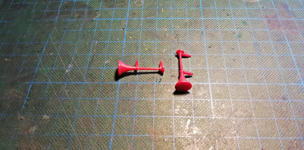

Hier also nun die letzten Teile, die noch angepasst, bzw. überarbeitet und neu verchromt werden müssen.
Anfangen werde ich dann, mit den Dachtröten, ich habe zwar Eckige, vom Cando, aber diese sind für den kurzen, vorderen Teil, des Daches einfach zu lang.
Das heißt, ich werde jetzt aus den runden Tröten, erst mal eckige machen und dann folgt der Rest, heute im laufe des Tages, bis dahin dann wieder,

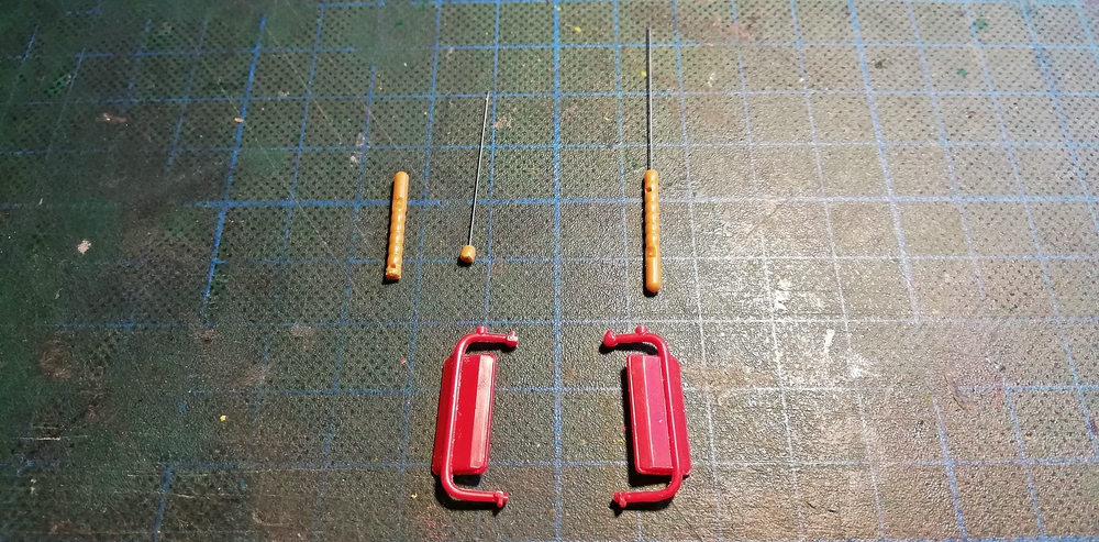

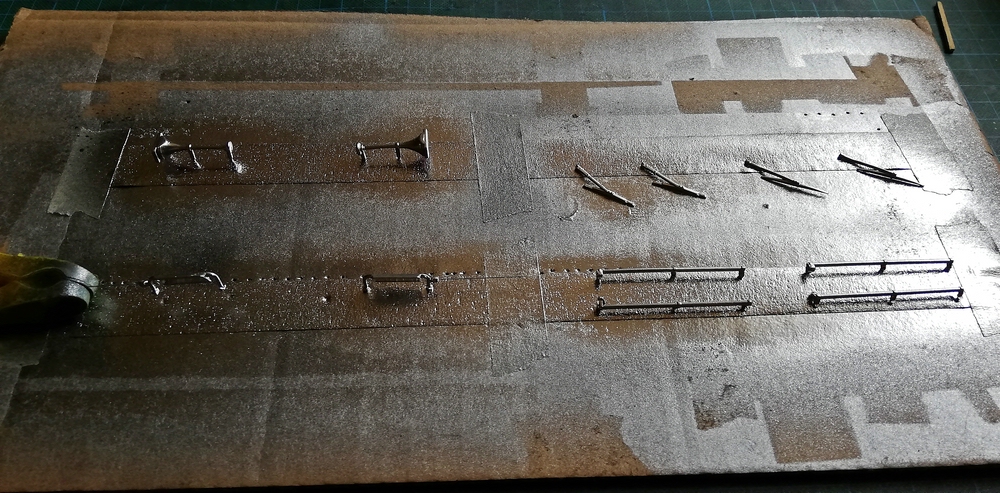

Ok, nun geht es mit den Tröten weiter, erst mal entgraten, rundherum und dann, das Runde, eckig machen :abhau:
Dann hatte ich noch die eckigen Blenden von den Cando Tröten entchromt und verschliffen, die wurden nun fixiert und die runden Tröten wurden angeklebt, sowie die Senkstellen hinten verspachtelt.
Nach dem der Kleber fest war wurden die überstehenden, runden Teile, mit dem Seitenschneider, abgezwickt und alles noch mal verschliffen.

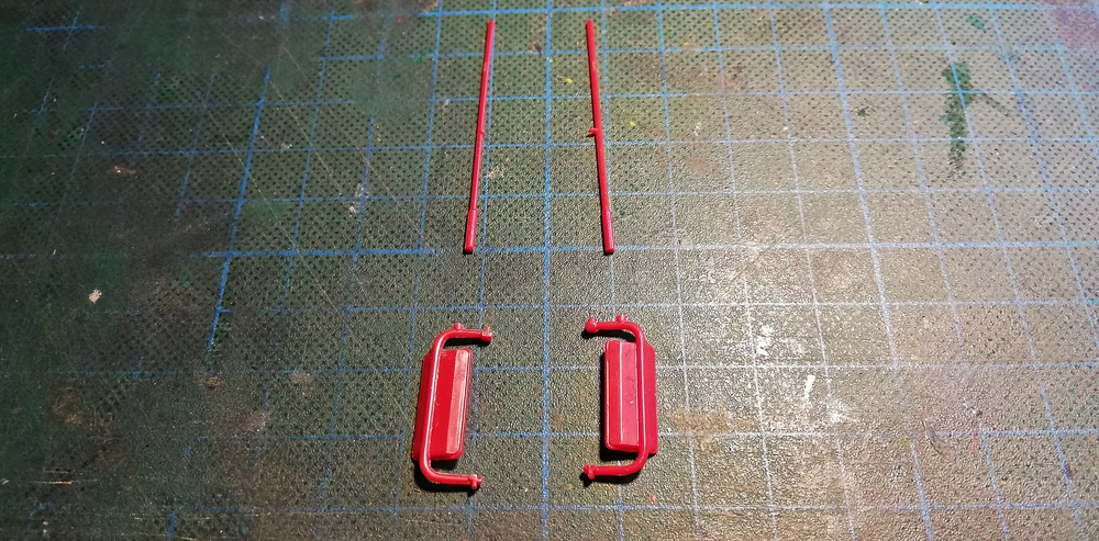

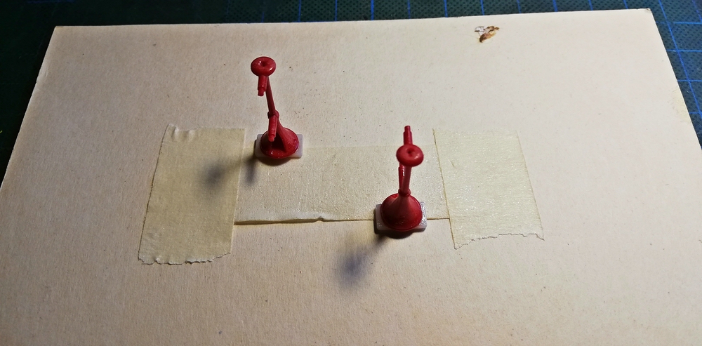

Nun ging es den Spiegeln, an den Kragen, ähm an die Antennen – Schlagstöcke, die wurden auch einfach abgezwickt. :lol:
Die neuen Antennen wurden nun aus zugeschnittenen Akupunkturnadeln gemacht, also absägen, hier ist nicht viel mit zwicken, und die Kanten unten verschleifen.
Anschließend mit je einem Tropfen Sekundenkleber, an die Spiegelhalter ankleben.

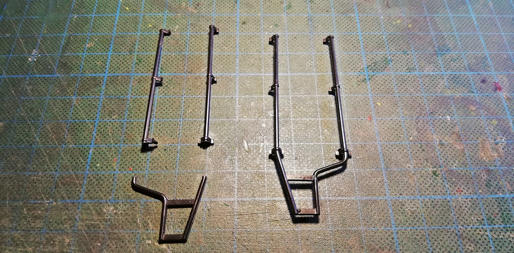

Dann noch die originalen Einstiegshilfen bearbeiten, da habe ich nur die Stangen abgeschnitten, der untere Rest, wandert in die Grabbelkiste. :)
Nun wurden alle Teile, für die Lackierung, fixiert und zunächst erst mal grundiert.
Nach einer guten Stunde warten, wurde dann mit Molotow Liquid, verchromt und das wäre fast noch schief gegangen, weil ein Spiegel, danach umgekippt ist. :motz: Den konnte ich gerade noch so retten und hoffe das ich da morgen, nicht mehr viel nacharbeiten muss.
So weit, so gut, nun heißt es, wie immer mal wieder warten, :kaffee: bis das alles gut getrocknet ist und mit einem bisschen Glück, kann ich das morgen Mittag vielleicht schon montieren. Wenn nicht, dann halt am Samstag, bis dahin also wieder mal,

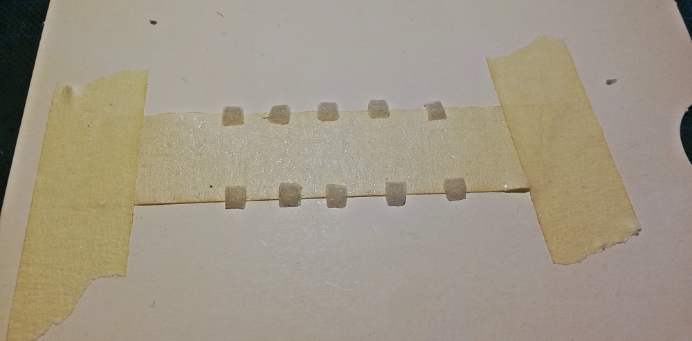

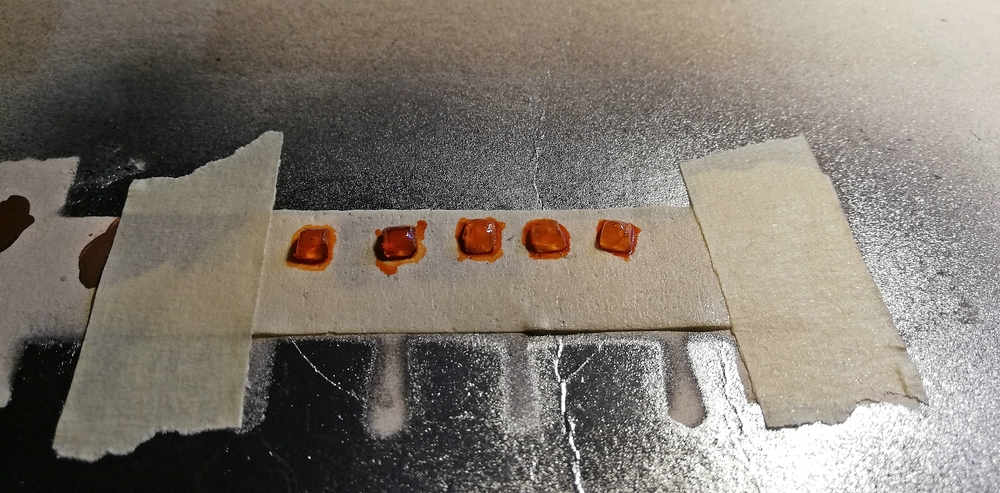

Ok, weiter geht es, nachdem ich das Dach und die Sonnenblende, noch mit Klarlack lackiert hatte, kamen kurz danach auch die Dachleuchten dran.

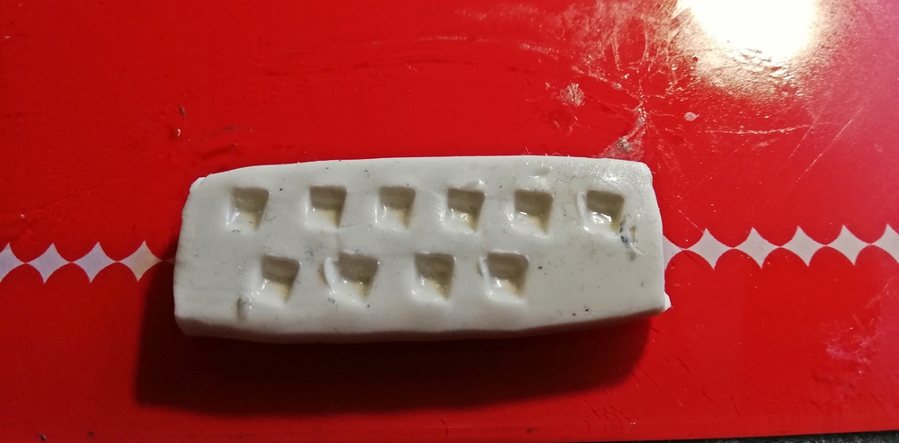

Hier fehlen natürlich noch die Glasteile, aber diejenigen, die ich hatte, waren schon mal mit orangener Farbe usw. lackiert worden, siehe das Einzelteil auf dem nächsten Bild.
Die Glasteile hatte ich mir dann, mit Hilfe von Knete und Schmucksteinkleber, ab geformt, Reste von der Knetmasse, bekommt man sehr gut mit Spüli und etwas Wasser ab.
Dann mit Klarlack lackieren und nachdem der trocken ist, mit Glasmalfarbe drüber.
Gut, zur Not geht das, bis ich was besseres oder anderes habe, aber halt, Stopp mal hier... vor ein paar Tagen hatte ich versucht, klare Gießäste in Ethylazetat, aufzulösen, was aber irgendwie nicht so richtig ging.
Ich hatte das Glas dann beiseite gestellt und nicht mehr weiter beachtet, bis heute Morgen halt und siehe da jetzt war es flüssig, das braucht also etwas länger, als normale Gießäste oder Sheet.
Also nochmal Knetmasse raus, Formen gemacht und aufgefüllt.
Nach dem Mittagsfutter, war das soweit getrocknet und geschrumpft, das ich es gleich noch mal aufgefüllt habe. Ich hoffe das es ein besseres Ergebnis bringt, als mit dem Schmucksteinkleber. :nixweis:

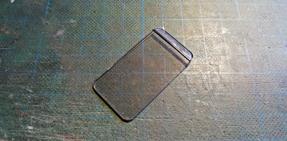

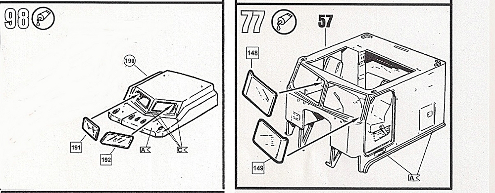

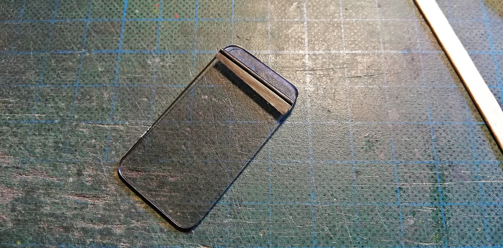

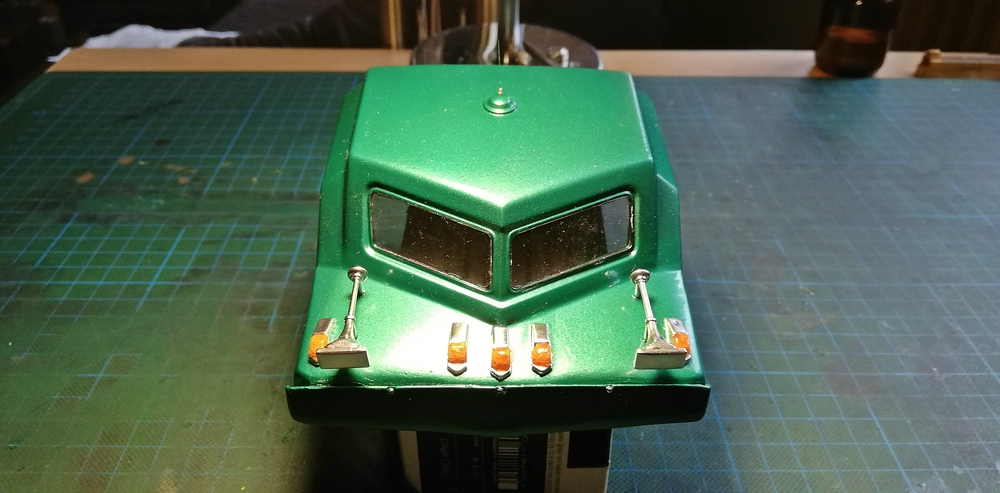

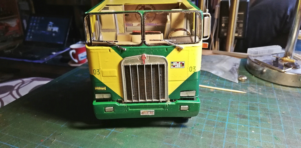

Nun ging es mit den Frontscheiben weiter, die hier von außen eingesetzt werden, wie der Bauplan des K100 vorgibt.
Wer jetzt die Scheiben lose hat wie ich und nicht weiß welche wohin gehört, kein Problem, nach innen hin sind die Kanten ganz leicht angeschrägt.
Zumindest die für das Dach, sind fast von alleine rein gefallen.

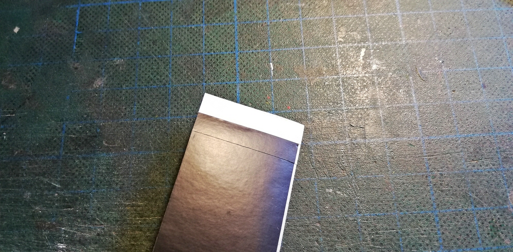

Nun kommt diese schwarze Alufolie ins spiel, denn es sollte ja noch der Steg an den Scheibenrändern geschwärzt werden und da hier auf Dauer, der Edding nicht hält, klebe ich das normalerweise ab und lackiere es.
Das war nun der Zeitpunkt, die Folie auch mal auszuprobieren, also ein Stück abschneiden auflegen und leicht andrücken.
Dann mit einem Holzspatel, mache ich mir selber :grins: , fest um die Kanten herum andrücken und die Reste, mit dem Skalpell abschneiden.
Das Zeug funktioniert genauso wie BMF und ist auch ähnlich dünn, ein geiles Zeug wie ich finde. Ich weiß jetzt nur nicht mehr genau wo man die bekommt und was es kostet, aber ich glaube es war bei scaleproduktion. Ich hoffe aber, dazu kommt dann noch ein Hinweis und evtl. auch mit einem Link dazu.
Und nu galt es die Scheiben ein zusetzen und just in diesem Augenblick, ich hatte gerade den Kleber drauf, eine Scheibe war schon drin, die andere in der Hand und ja, es klingelt an der Haustür, ich hätte kotz... können. :bang: :motz:
Ok, die Scheibe sind drin und vom Kleber wird man später nicht mehr viel sehen, bzw. kann ich das was drüber ist, noch mit Wasser und Spüli ab rubbeln. Gut nun muss aber der Kleber fest werden, bevor es weiter geht, aber ich befürchte das ich heute, doch noch eine Spätschicht einlegen werde, also bis Morgen dann wieder,

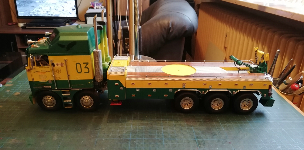

Nachdem die Blinker dann soweit fertig und trocken waren, ging es los heute Morgen zunächst an der rechten Seite. Zuerst die Haltestangen montieren, danach den Blinker und den Spiegel.
Dann weiter an der Front, leider ist das eine paar, der Wischer, doch zu lange, so habe ich mich für die original Teile entschieden und angebracht, dann kam noch das Kennzeichen dazu.
Nun das gleich, wie auf der rechten Seite, noch mal an der linken Seite machen.
Soweit ist die Kabine nun fertig, bis auf das Dach, hier sind die Glasteile noch nicht ganz ausgehärtet und am Aufbau, fehlen noch zwei Schäkel und die Kette, ach ja und das Kennzeichren. Da gehe ich aber dann gleich noch ran. :grins:

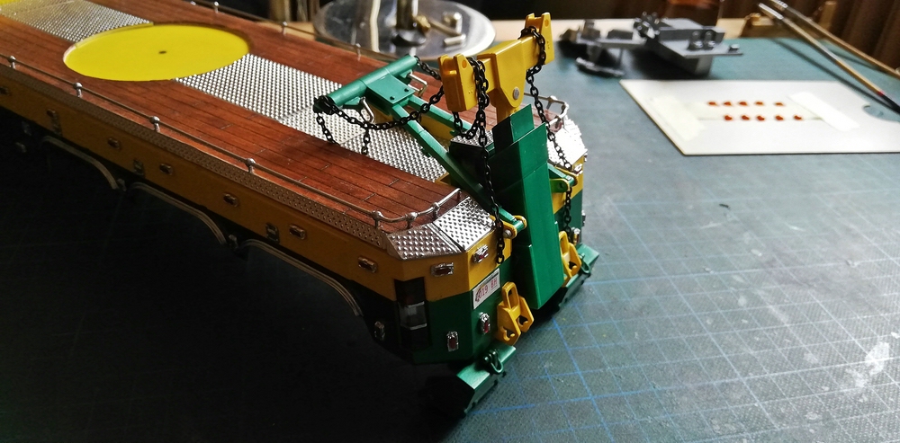

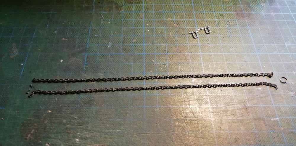

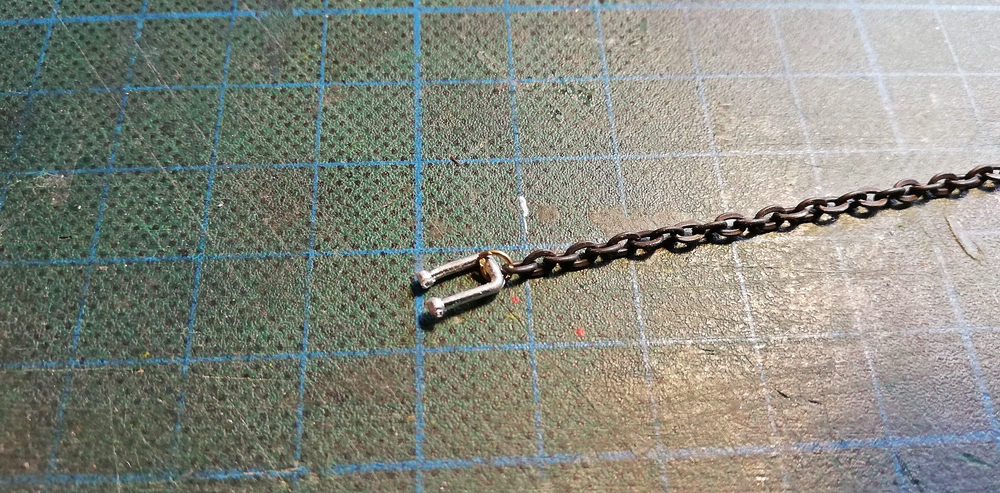

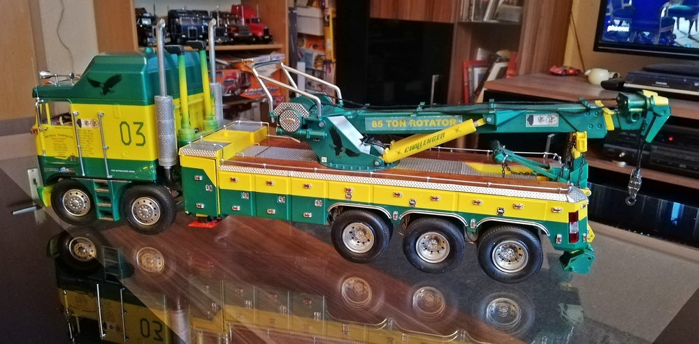

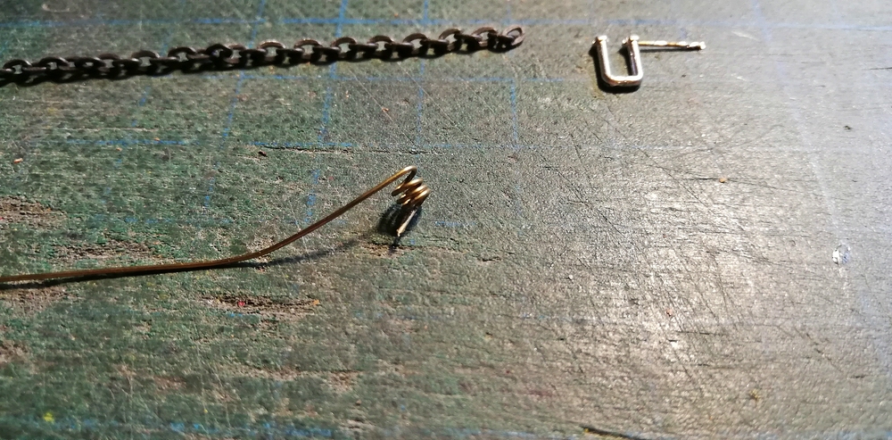

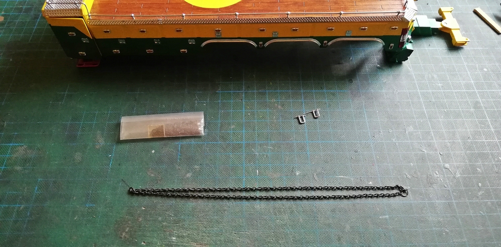

So weiter geht’s, die Kette, bzw. die Ketten müssen ja noch an die Abschlepphilfe, also das Fahrgestell mit Kabine zur Sicherheit ins Regal gestellt und Aufbau, sowie die Teile auf den Arbeitsplatz gepackt.
Ich habe zwar zwei Ketten, aber das wird zu viel und zu schwer, also wird die Kette an einer Stelle getrennt und auf der anderen Seite kommt der Ring ab, und schon hatte ich zwei Ketten.
Aber die Kettenglieder, bzw. das Letzte, passt nun so nicht über den Schäkel, es müssen neue Ringe zum Anbringen her.
Dazu habe ich mir aus einem Stück, 0,8mm Messingdraht, eine kleine Feder gedreht.
Davon dann zwei Ringe abgezwickt, eingefädelt und auf je einen Schäkel gesteckt.

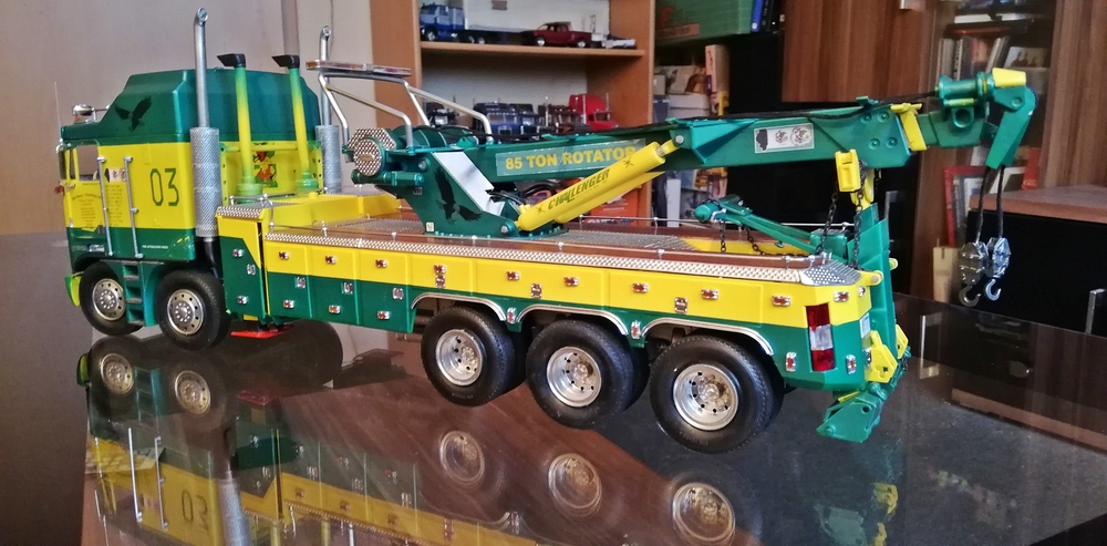

Nun noch die Schäkel, an der Abschlepphilfe befestigen und schon hatte ich einen kleinen „Alien,mit langen Tentakeln“ vor mir liegen. :abhau:

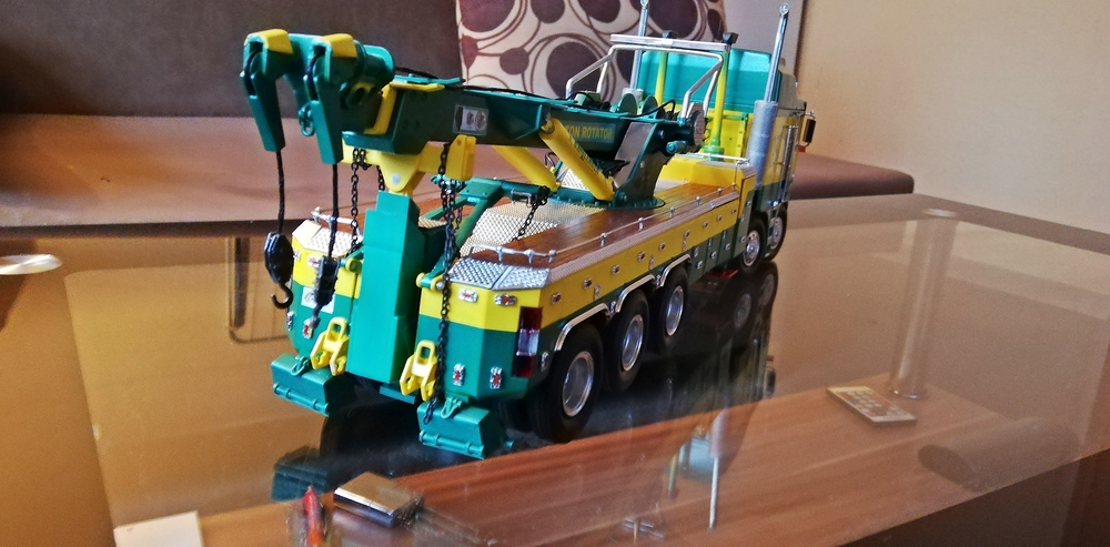

Dann die Abschlepphilfe, wieder anbringen und die Ketten „nett“ drum herum drapieren.

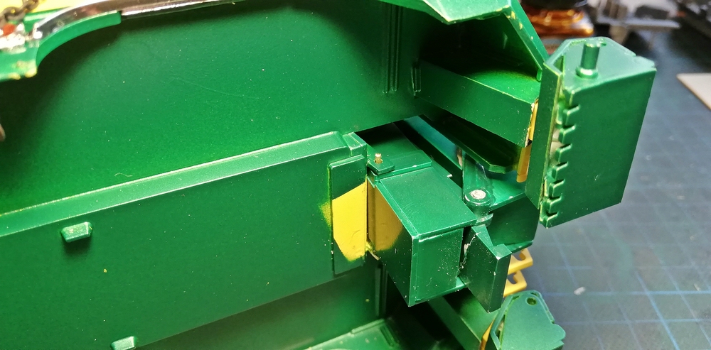

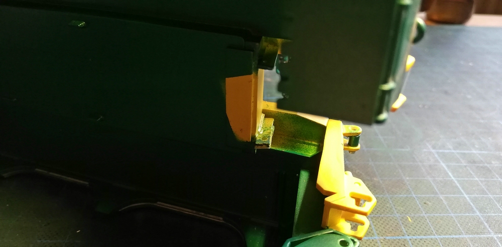

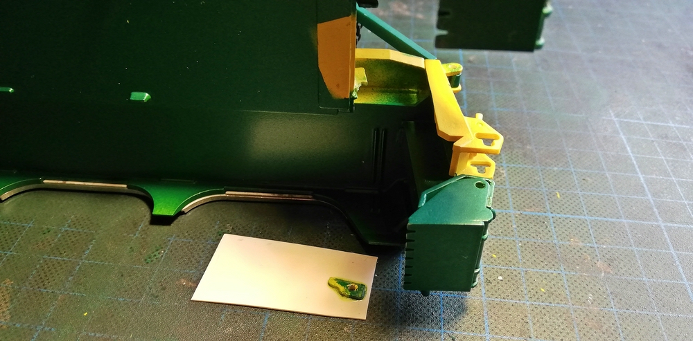

Nun noch ein Bild mit hochgeklappter Abschleppbrille machen und ich wäre fertig gewesen. :) Aber in diesem Augenblick, beim Hochklappen, macht es „KNACK“ und die rechte Halterung, am Aufbau, für die Abschleppbrille war abgebrochen. :motz: Da wohl eine Kette im weg, oder so :nixweis:
Ich dachte nur noch: „mich beißt was“ da kriegt man doch nen Föhn, da heult der Wolf :heul: und der Löwe brüllt... :schrei: einfach nur zum aus der Haut fahren...
Übrigens die nächste Bildnummer, passt wie „Faust auf Auge“ dazu, es ist Nummer 1313 und nein das habe ich so nicht geplant, bringt mich aber schon mal wieder zum grinsen... :grins:
Aber gut, alles brüllen, schimpfen und vor Wut innerlich kochen, bringt ja nichts, das muss nun erst repariert werden.
Ich hatte auch gleich das abgebrochene Stück auf die kleine Sheetplatte geklebt, anziehen lassen und ein 1,5mm Loch rein gebohrt.
Nun das wieder ausschneiden, anpassen, rein friemeln und ankleben.
Ok, Reparatur, am offenen Herzen, erfolgreich abgeschlossen, aber ich koche immer noch vor Wut, denn das heißt nun, der „Dicke“ wird heute nicht mehr fertig und auch mein Bomber Projekt ist somit auf Morgen verschoben. :will:

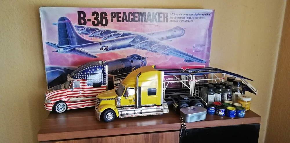

Vielen dank, für deine lobenden Worte, aber mach mich nicht immer gleich so verlegen, andere können das genauso gut und genügend offene Berichte gibt es hier ja. :grins: Da wäre es schön wenn der eine oder andere auch weiter geführt würde. :)
Wenn der „Dicke“ nun bald fertig wird, werde ich dem Lkw-Bereich, definitiv, mal für eine Zeitlang den Rücken kehren, klar werde ich hier weiter mitlesen, aber nach fünf Jahren Truckbau, brauche ich auch mal ne Abwechslung.
Du müsstest also fragen, was kommt nach dem Bomber? Mal sehen, vielleicht ein Schiff??? keine Ahnung, das weiß ich jetzt auch noch nicht. :nixweis:
Aber irgendwann wird es auch wieder einen Truck geben, ganz bestimmt, aber jetzt muss erst mal Pause damit sein!

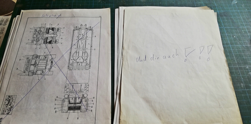

So gestern habe ich dann auch schon die Papierkrieg, vom „Dicken“ erledigt. :roll:
Also die Baupläne, mit dem gebauten, abgleichen und durchstreichen und dann kamen die gescannten Baupläne schon mal in die Tonne und die Originalen, werden abgelegt und aufgehoben. :grins:

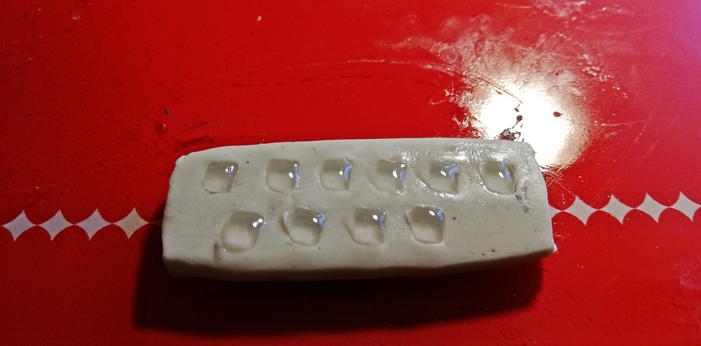

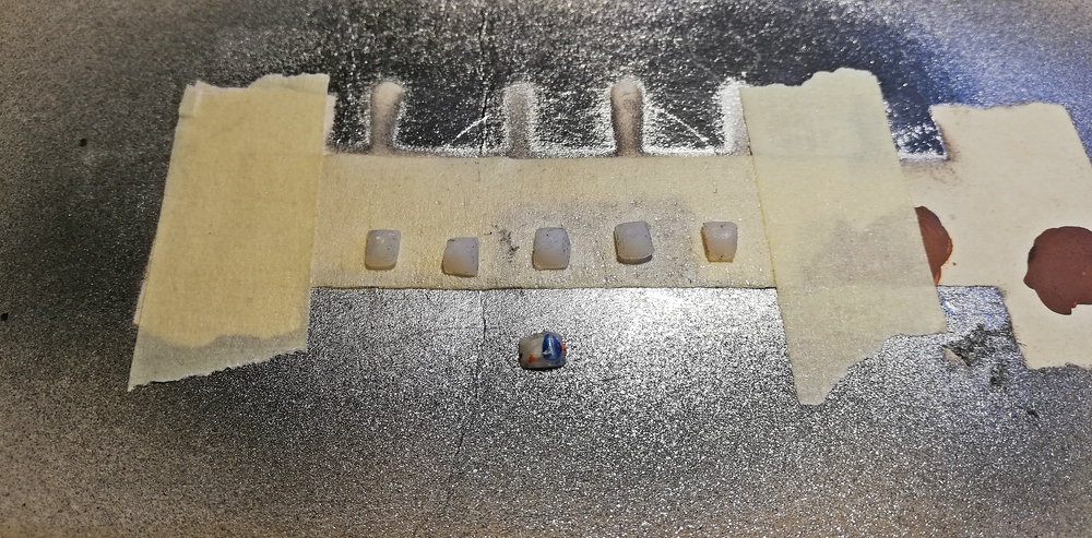

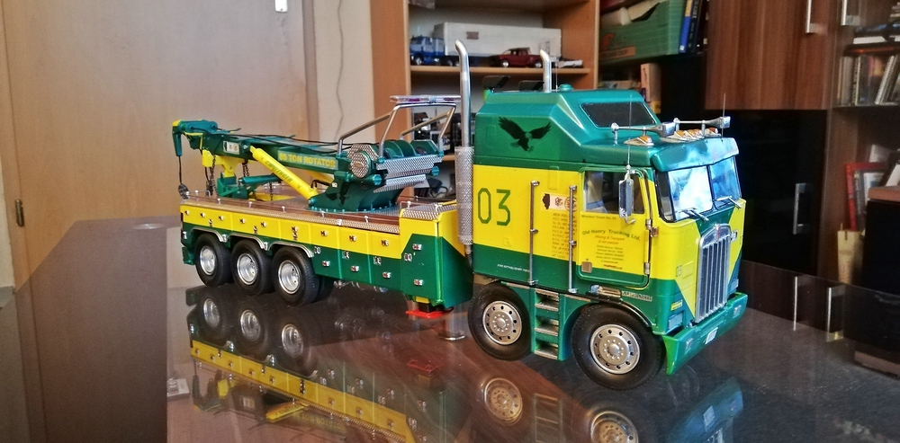

Weiter geht es, dem Ende entgegen :grins: heute Morgen habe ich dann die Glasteile, aus der Knete gepuhlt, nun habe ich zehn Stück davon und kann mir dann die besten aussuchen.
Aber erst muss das noch sauber gemacht werden, also erst noch mal für ca. ½ Stunde in Spüliwasser einlegen, dann mit meinen Pinzetten und einer Zahnbürste reinigen.
Danach trocknen lassen, fixieren, Klarlack drauf und später dann Glasmalfarbe drüber pinseln, das muss nun aber wirklich erst noch richtig durch trocknen.

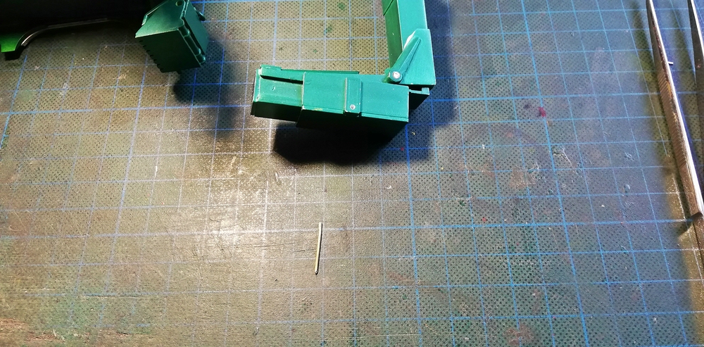

Nun musste noch die Abschleppbrille wieder angebaut werden, allerdings habe ich nun noch die Plastiknippel abgeschnitten, 1mm Löcher gebohrt und die Nippel durch Messingstifte ersetzt.
Die 1mm Stifte, haben nun, in den 1,5mm Aufnahmelöchern, etwas spiel und so ist das nun alles etwas stabiler da unten.
Nach dem Anbau nun die Abschleppbrille und das Hilfsteil dafür, die Ketten drum herum gelegt und somit ist das nun auch erledigt.
So, nun kann es sich nur noch um Jahre :heul: (Stunden :grins: ) handeln, bis ich mit dem „Dicken“ fertig bin, ob das aber heute noch was wird, weiß ich nicht, noch müssen ja ein paar Teile verklebt werden. Also dann, bis spätestens Morgen wieder,

Zunächst sahen die selbstgemachten Glasteile etwas komisch aus , aber das Endergebnis spricht für sich, Super ! :ok:
Es macht Sinn alles bewegliche zu verstärken, die Bausätze sind , auch wenn es im Bauplan vorgesehen, eigentlich nicht für Beweglichkeit geeignet.
Das Heck mit der komplettierten Abschleppbrille sieht auf jeden Fall schon mal Klasse aus.

Ja das mit den Glasteilen sah schon etwas eigenartig aus, aber jetzt bin ich damit auch zufrieden, kommen wir nun also zu den letzten Teilen.
Also, die Sonnenblende wieder anbringen, dann die Glasteile auf die Leuchten kleben und die Tröten noch anbringen.
Und nun folgt das Letzte, das absolut finale Teil, eine kleine Betriebsfunkantenne oben auf dem Dach. :tanz:

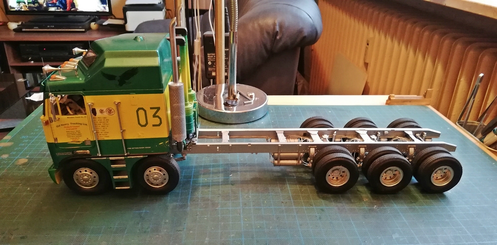

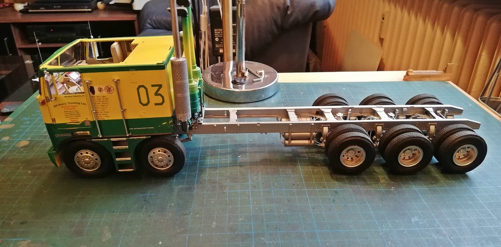

Ok soweit also fertig, aber nun musste das auch noch zusammen gesetzt werden, dazu aber erst mal meine Arbeitsplatte frei machen und dann das Fahrgestell, mit Kabine, da hinstellen.
Dann das Dach aufsetzen,
gefolgt vom Aufbau
und nun noch den Kran dazu!

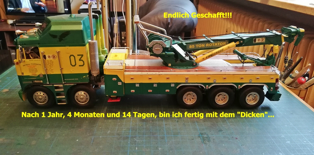

FINALE, GESCHAFFT; FERTIG und vor allem ich habe durch gehalten und ja ich bin sehr, sehr Stolz auf dieses, nicht alltägliche Fahrzeug! :grins:
Mit den outdoor Bildern wird es noch etwas warten müssen, aber ich hoffe doch, das mir die älteren Damen (Altweibersommer :abhau: ) nächstes Wochenende, gewogen sind und mir etwas Sonne, für die Bilder schicken...
Bis dahin, müssen es nun diese Bilder, hier tun, nur ein kleiner Rundgang um den Dicken und ja ein paar der Spuren, vom Kabinenabsturz, habe ich gelassen, einfach nur als Erinnerung für mich und ein paar andere Kratzer sind auch geblieben. Der „Dicke“ ist ja nun mal kein Showtruck :lol: , auch habe ich auf weiter Alterungsmaßnahmen verzichtet. ICH KANN DAS DIESMAL EINFACH NICHT MACHEN, Pasta. :schrei:
Ok hier nun die Bilder.
Ob er euch nun gefällt? Das weiß ich nicht, :nixweis: aber mir gefällt er sehr gut und passt in meine Sammlung mit den anderen beiden Wreckern.
Was bleibt nun noch zu sagen/schreiben? Nun ja nicht mehr viel, aber meinen Dank an alle die hier immer wieder mal reingeschaut haben, auf jeden Fall. Allen anderen, die sich hier, in meinem Baubericht, mit ihren Beiträgen, beteiligt haben, meinen herzlichsten Dank, für eure Beiträge. :hand:
Und den anderen alten Recken, die das hier von Anfang an mit gemacht und vor allem nun auch überstanden haben :grins: meinen aller herzlichsten Dank, für eure Unterstützung, eurem Zuspruch und den Mut, den ihr mir immer wieder gegeben habt, weiter zu machen. Danke Freunde :five:
Normaler weise sage ich ja hier an dieser Stelle, bis zum nächsten Truck, aber diesmal nicht und auch nicht mehr in diesem Jahr, denn der „kleine Bomber“ ruft mich nun und was dann kommt weiß ich nicht.

626
Sonntag, 8. September 2019, 20:20
Glückwunsch!
Und wie er gefällt.
Auch bedarf es keinerlei Alterungsspuren.
Er versprüht auch so den Charme eines einzigartigen Unikums, dass seine Arbeit tut und getan hat.
Der Weg war Dein Ziel, schön dass wir ihn mitgehen durften. :hand:
627
Sonntag, 8. September 2019, 20:24
kurz und knapp. Genial
Gruss,Rudi
628
Sonntag, 8. September 2019, 21:31
Hallo Bernd.
Still und heimlich habe ich dein Monster Projekt verfolgt. Wie auch bei deinen anderen Trucks kann man nur einen dicken Daumen nach oben geben. :respekt:
Aber eine Frage habe ich: was ist denn bei der Fahrertür im grünen Bereich unten passiert ? Ist da was abgekratzt ?
Mfg Max
629
Sonntag, 8. September 2019, 22:40
Moin Bernd...
Hammergeiles Teil, absolut super gebaut der Brocken :ok:
Der Aufbau hinten mit dem Holz, einfach klasse...
Glückwunsch zu diesen tollen Modell...
Schöne Grüße Alex :wink:
