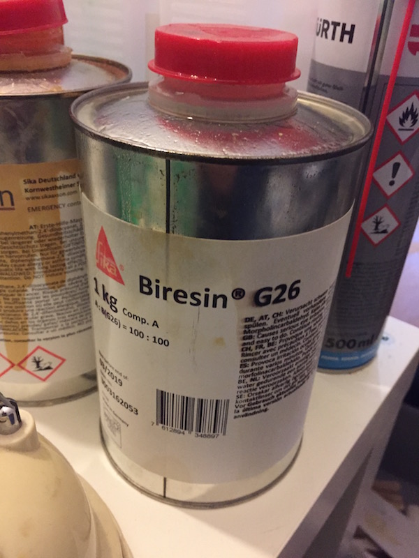

Risiken gehe ich eigentlich ungern ein, Resin nehme ich folgendes:
608
Montag, 2. Dezember 2019, 18:10
Das ist seit Jahren das Material meiner Wahl. Ich beziehe es über Modulor in Berlin, seitdem es aus vielen anderen Onlineshops verschwunden ist, möglicherweise auf Betreiben der Hersteller. Bei Modulor braucht man eine Umsatzsteuer-Identifikationsnummer, um es bestellen zu können. Leider habe ich in letzter Zeit Schwierigkeiten mit dem Material. Wenn das Herz ankommt, ist es bereits nicht mehr ganz klar, sondern leicht milchig, was eigentlich auf eine bereits fortgeschrittene Verdickung hinweist. Die erste Dosenhälfte lässt sich noch ganz gut verarbeiten, aber dann wird das Gemisch dickflüssiger und bindet irrsinnig schnell ab, bis schließlich der Inhalt kippt, eindickt und nicht mehr zu gebrauchen ist. Modulor hat auf meine Beschwerden sehr kulant reagiert und mir zweimal neues Harz geschickt, das aber im selben Zustand war. Momentan weiß ich nicht, was ich machen soll.
Frage an dich: Hast du ähnliche Probleme? Woher beziehst du das Resin? Könnte samt Transport mit der Post liegen, dass das Material kippt?

Beim Hersteller gibt es dazu folgenden Hinweis (zu Biresin G26): "Durch ungünstige Lagerbedingungen kristallisierte Komponenten sind durch vorsichtiges, möglichst
kurzzeitiges Erwärmen auf max. 70°C zu entkristallisieren und vor der Verarbeitung wieder auf Raumtemperatur abzukühlen."
Vielleicht hilft das ja.
R&G Faserverbundwerkstoffe (r-g.de) wäre auch eine Quelle für sowas, Laminier- und Gießharze.

Meine Quelle ist Hohnen in Bielefeld.
G26 "langsam"
G27 " Schnell"
Bei Bedarf schicke ich Kontaktdaten per PN. Auch hier Verkauf nur über Steuernummer, hat mit Umweltschutzgründen zu tun.
