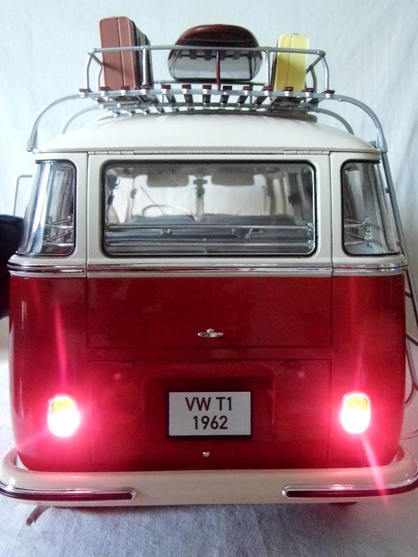

Du kannst die Rückleuchten von hinten befestigen oder von innen nach außen durchstecken und dann verschrauben. Die Rückleuchte wird von hinten mit einem Querbalken der
vier Löcher hat, gehalten. Zwei Löcher für die Lampe und zwei zur Befestigung innen am Blech. Pass auch mit den Kabeln 1 und 2 auf. Siehe Wortmeldung weiter oben. Sonst

Mal sehen... vlt. werde ich die ganzen Kabel mit Lämpchen testen, bevor ich alles zusammen baue.
Auch um zu sehen, welche der Rückleuchten als Bremslicht funktioniert... nicht das beim Bremsen die Blinker heller aufleuchten.

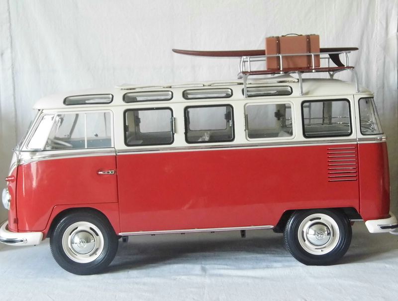

Mein VW T1 "Samba" ist nun fertig gestellt... 8o
Länge: 53 cm | Höhe: 24 cm bis Dach und 30 cm mit Gepäck | Breite: 21 cm | Gewicht: fast 6,8 kg
Nach 1,5 Jahren monatlicher Abo-Lieferungen und 120 Ausgaben sind 613 Teile mit 664 Schrauben (22 verschiedene Sorten) verbaut und 15 Kabel für die Funktionen verlegt.

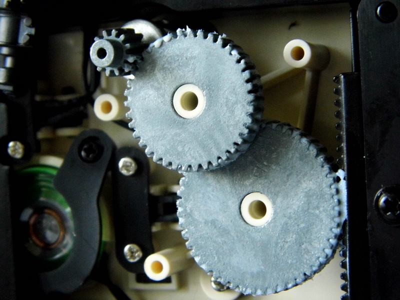

Heute wollte ich die letzte Nummer des Bullis einbauen, die mir noch fehlte. Die 114. Das Lenkgetriebe. Aber Schieten Didi. Das große Zahnrad ging nicht über die Achse. Alles biegen und brechen half nix. Es fehlen mindestens 2mm. Auch das Versuchen, den Boden hin zu drücken half nicht. Um die Geschichte zu Ändern, müßte ich fast die ganze Kiste wieder auseinander nehmen. Das wäre mir zu bled. Also bekommt die Mistkiste kein Getriebe. Sehr ärgerlich. Ich bin erst mal arg vergrellt deswegen. :!! Der Karren kommt ins Regal und mir aus den Augen.

Wie bei meinem Bulli auch. Selbst die Ersatzlieferung von ModelSpace DeAgostini war nicht anders. Ich habe dann die Zahnräder nachgefeilt bis es passte.

Bei mir war es ähnlich... :( ich habe dann die Lenkstange mit den Zähnen etwas nach hinten drücken können, bis das große Zahnrad endlich auf den Nupsi flutschte... :rolleyes:

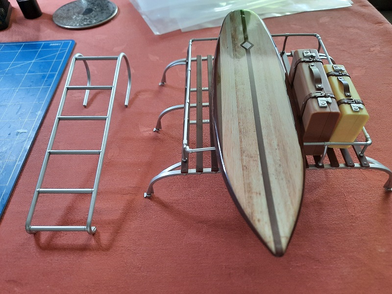

könntest Du mir bitte sagen wie hoch der VW T1 mit Koffern und Surfbrett ist?
Vielen Dank im voraus und liebe Grüße
Hans-Jörg
618
Montag, 5. Oktober 2020, 22:59
Hallo Hans-Jörg,
der Samba ist mit dem Gepäckträger 27 cm hoch. Wenn die Koffer draufstehen sind es ca. 30 cm

dann einsetzen. So kann man ohne Bruch den Arbeitsschritt durchführen.
Beim Lenkgetriebe braucht man nur den Aufsatz für die Lenkstange mit einem kleinen Bohrer oder Fräser etwas abschleifen,
dann passt der druckfrei auf die untere Aufnahme. Ich finde das einfacher, als an der Lenkstange den Lack abzuschleifen, weil dazu
das Bodenteil ausgebaut werden muss und man zu diesem Zeitpunkt ja froh ist, dass alles zusammenpasst und nichts gebrochen ist.
