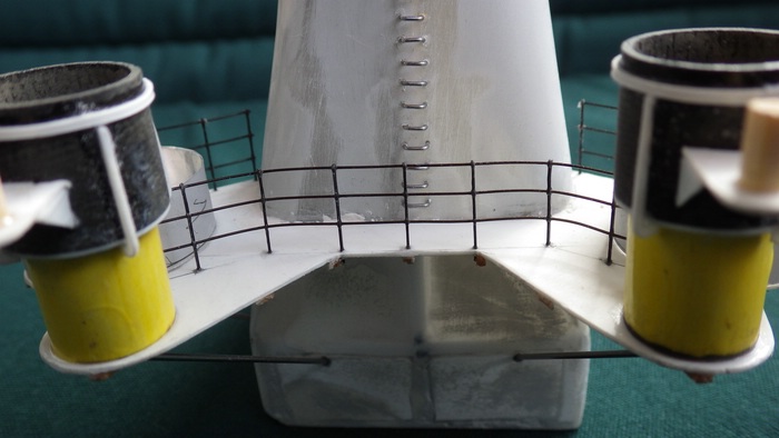

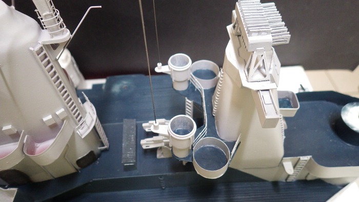

Hallo mal wieder,
endlich hatte ich mal etwas Zeit, weiter an der Missouri zu arbeiten: Herausgekommen ist der hintere Radarstand samt zweier Flakstände. Das Radar (schon gebaut) findet später seinen Platz auf der oberen Platform: Bestiegen wird die untere Platform durch zwei frei stehende Leitern. Das kommmt noch bei der Montage am Deck

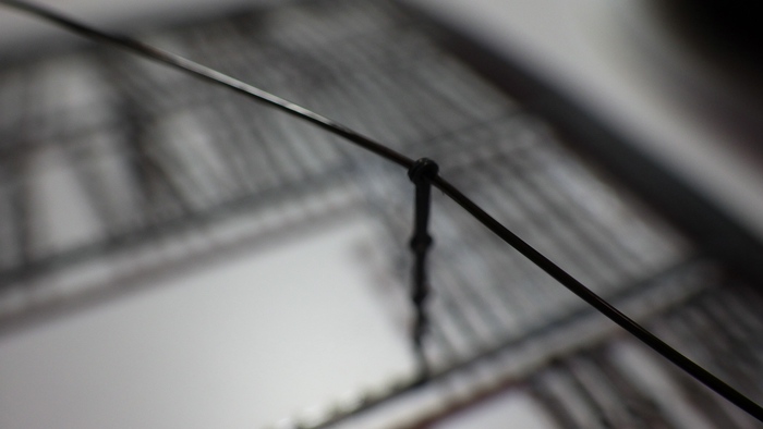

Hallo Hans Juergen,
kannst Du Deine Reelingstützen noch mal größer reinstellen.
Sehe ich richtig, die Handläufe gehen durch "Ösen", oder täuscht das und es sind "nur" Klebe-oder Lötpunkte"?

Hallo Ray ,
die Relingstützen haben Ösen ; zu beziehen bei SAEMANN aetztechnik, das Messingblech, aus dem die Stützen geätzt sind ist 0.3 mm dick, also ausreichend biegesteif und der Preis ist absolut o.k (ich brauche ja ca 400 Teile da guckt man dann schon mal genau hin. Der "Draht" ist ein schwarzes Filament mit Durchmesser 0.3 mm was exakt durch die Ösen paßt. Super an dem Filament ist daß sich durch seine Eigensteifigkeit Kurven ganz von selbst ergeben: Das Filament wird nach dem Durchfädeln durch die Öse (Lupenbrille) mit einem winzigen Tropfen dünnflüssigem Sekundenkleber gesichert. Meine Methode ist zunächst den ( meist zu dicken) Trpofen hinzuzufügen und dann gleich ein Stück Zewa dran zu halten, das saugt den überflüssigen Kleber weg und ergibt eine schöne Optik

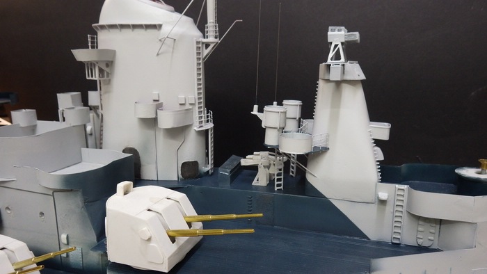

Samstag, 14. Juli 2018, 11:34

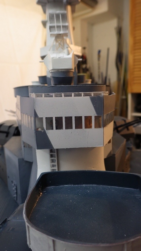

der hintere Radarturm ist fertig und samt Leitern auf Deck fixiert. Davor zur Probe die beiden Ladeübungsgeräte
Fertig:RC:

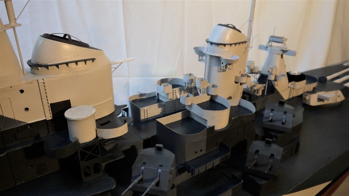

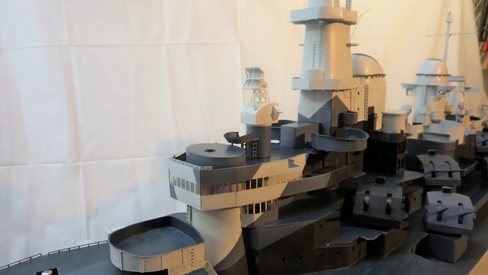

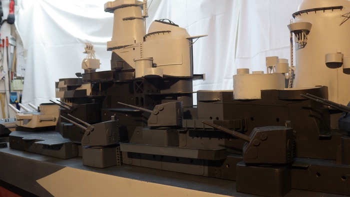

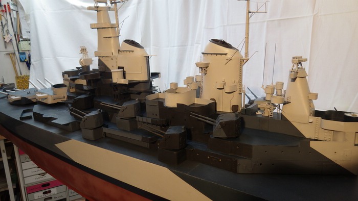

Samstag, 28. Juli 2018, 15:18

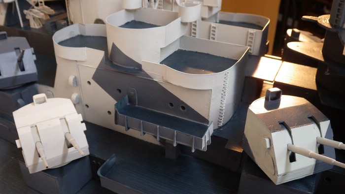

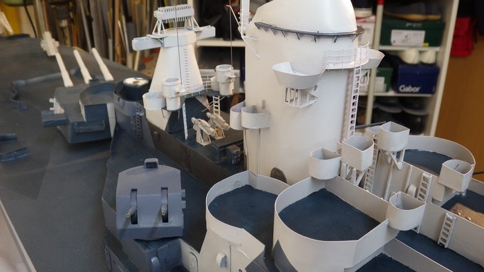

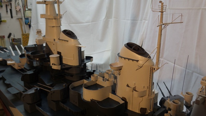

Hallo Leute, es gibt heute ein größeres UPDATE . Die letzten zwei Wochen habe ich dazu genutzt, den Aufbau und die Zwillingstürme zu "camouflagieren". Ich wollte mal wieder was fürs Auge tun. Außerdem würden die vielen kleinen Details, die noch anzubringen , beim Lackieren der großen Flächen nur behindern. Die Farbwahl war etwas schwierig, da Bilder im Netz vom Original und Modellen völlig unterschiedliche Farbtöne zeigen. Also habe ich einen meiner Ansichtr nach akzeptablen Kompromiß aus Revell- und Valleyo-Farben gewählt. Das Deck wird noch etwas " ausgebleicht". Schmutz und Rost will ich nur sehr sparsam einsetzen, das Schiff war zu diesem Zeitpunkt ( 1944) ja noch farikneu war.
Fertig:RC:

618
Samstag, 28. Juli 2018, 15:23
Baubericht
....Wahnsinn, dass ist ja ein riesen Kasten. Dafür mein... :respekt:
Gelobt sei was hart macht!
Beiträge: 3 614
619
Samstag, 28. Juli 2018, 15:31
Ja, stimmt, Maßstab 1/100 eben, das heißt 270 cm Länge. 8| Daher bekommt ich in der Werkstatt immer nur einen Teil vor die Linse.

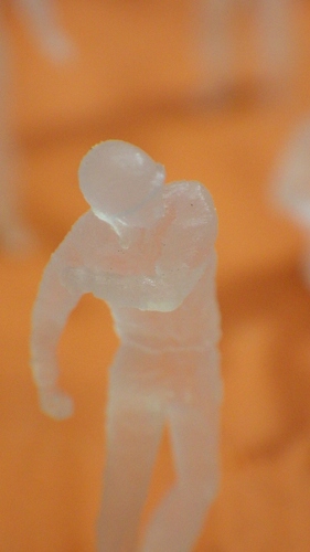

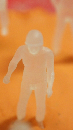

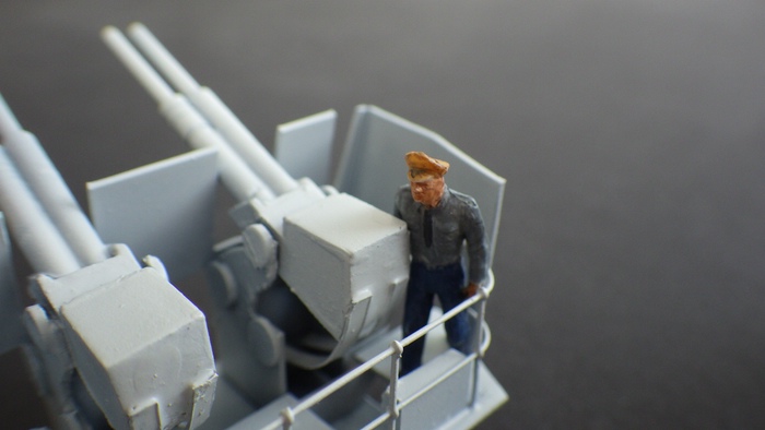

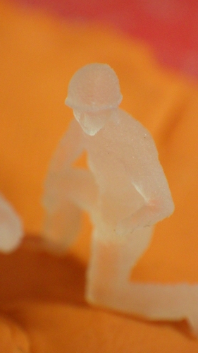

und der Wahnsinn geht weiter :cracy: heute ist der erste Teil meiner Mannschaft eingetrudelt , frisch eingeflogen aus den USA. Exquisite Miniaturen aus dem 3 - D Drucker aus der Manufaktur "Panzer vs Tanks" . Unterschiedliche Action - Posen , sehr stabiler transluzenter Kunststoff, leider auch stolzer Preis (1.70 € pro Mann) . Ich habe mal versucht, die Truppe (stehend ca 18 mm hoch) zu fotografieren. Jetzt wissen meine Lieben jedenfalls, was sie mir zu Weihnachten schenken können . Es ist ja personell noch reichlich Luft nach oben ... :D
Fertig:RC:

Schöne Posen.
Und wenn es am Ende toll aussieht,
fragt keiner mehr nach dem Preis!
Wieviel Besatzungsmitglieder waren
doch gleich an Bord?!
Beiträge: 3 614
624
Dienstag, 7. August 2018, 22:02
Och jo, laut Wikipedia 134 Offiziere und weitere 2400 Mann. Bei 1.70 € pro Mann macht das 4.300 Euro zzgl Versandkosten. Ich sag doch, es ist noch Luft nach oben :abhau:

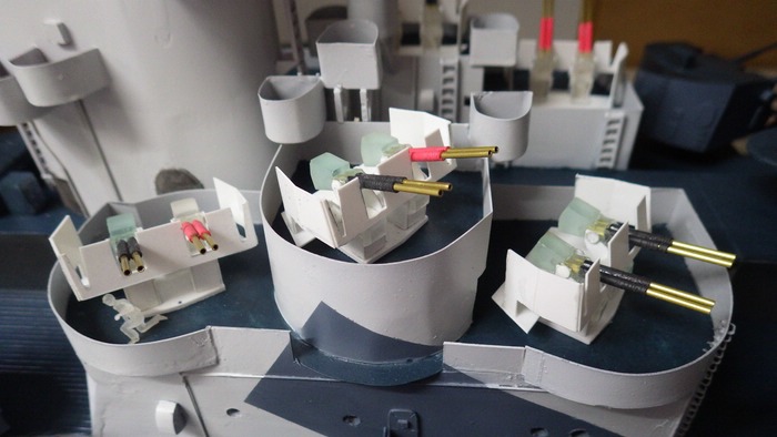

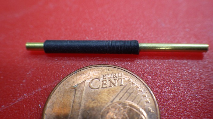

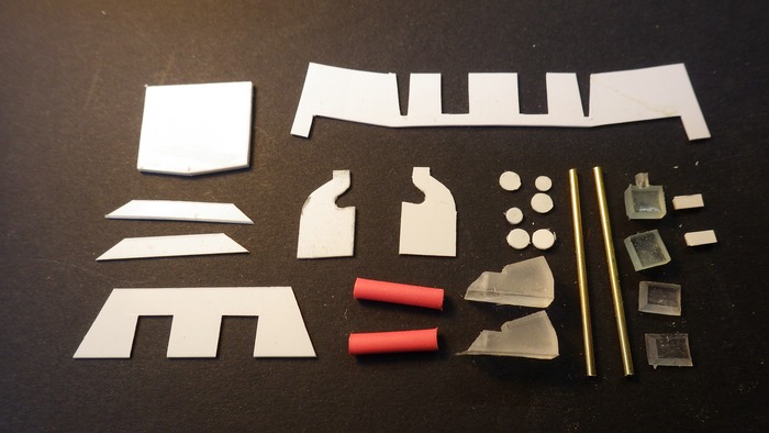

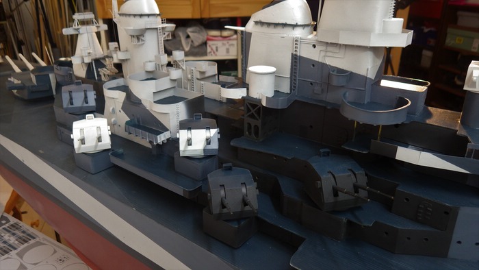

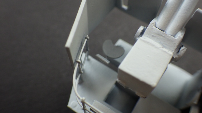

schön daß es wieder weiter geht, in den letzten Wochen habe ich was angefangen, das ich aufgrund der Menge lange vor mir hergeschoben habe..... den Bau der 20 :cracy: Quad Bofors . Natürlich wieder alles selbst gezimmert.
Ich habe dazu einige Silikonformen erstellt (transparente Teile) . Die Rohre bestehen aus 2mm starkem Messingrohr, die Rückschlagdämpfer habe ich aus Schrumpfschlauch gemacht. Alles Andere ist aus Polystyrol. Um die vielen gleichen Formen auf die POLYplatten zu bringen habe ich Urformen erstellt , an Holzstäbchen zum Greifen befestigt , aufgelegt und dann mit der Airbrush die Konturen umsprüht. Das hat vorzüglich geklappt. Anschließend wurden die Teile Stück für Stück mit Schere und Cutter ausgeschnitten.
Teile für ein Geschütz
Sortierkasten
MG Rohr mit Dämpfer
bis auf das Geländer fertiges Bofors Geschütz
Mittschiffbatterie noch unlackiert
Fertig:RC:

die ersten beiden Quad Bofors sind gefinisht, es kamen noch ein paar Details dazu. Wie findet Ihr die Kleinmodelle ?
Fertig:RC:
